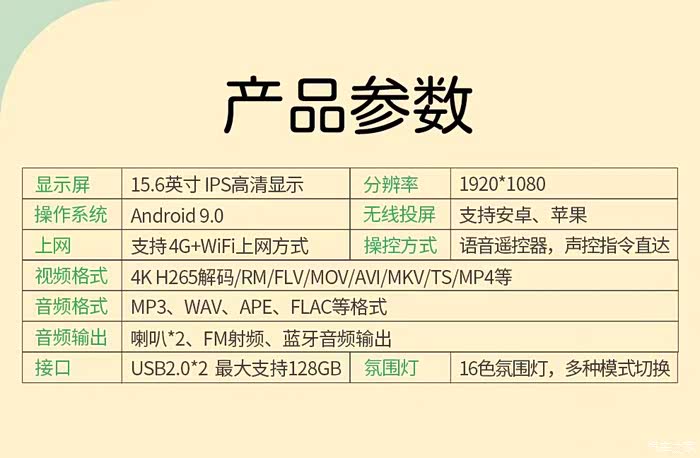

硬件配置上,几乎处理器都是ARM-A55,不过潮派精灵是运存4G+存储64G的,其它的牌子都是3G+32G的,运存大1G系统流畅度高一点点,这阶段潮派精灵胜。
屏幕方面,大家都是1920*1080P分辨率,由于都看不到实物,只能先从尺寸上面筛选,潮派精灵和大篷车在赛那上只做15.6寸屏,其它品牌有17.3寸屏幕比较吸引人,这阶段其他品牌胜。

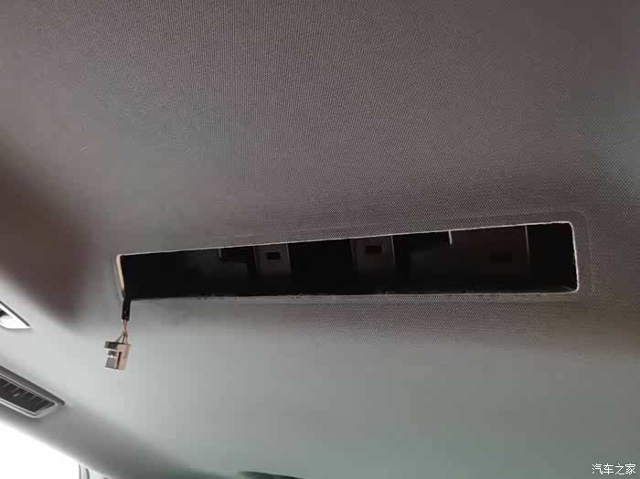

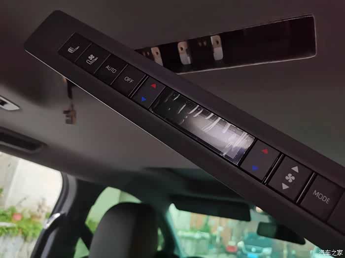

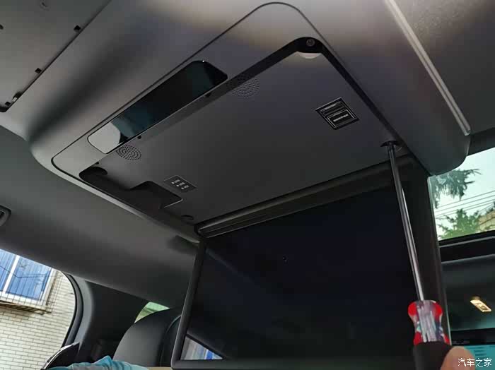

厂家介绍说15分钟安装完成,唯熟手尔,我等菜鸟再怎么着也要半个时吧?先拆二排空调控制面板。
只要不是手残,安装电视的难度为1,为什么不是0?

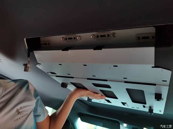

先安装两个小支架,天渐渐黑了,我拿出了我的矿工头戴式探照灯,嘎嘎好用。
然后挂上大铁板支架,这里最好需要一个人顶住,万一手残掉到座椅上就不太友好了,建议家里谁的电视看得多让谁上。
小挂架一头挂在天窗口边框一边连接大支架
扣上整个电视外壳,装好螺丝基本上就完事。(这里也需要一个人来顶住)
注意原车的空调控制面板要先把左边的线束放进去之后,再从控制面板中间向里使力扣,否则装上去比较困难。

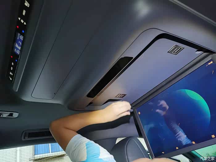

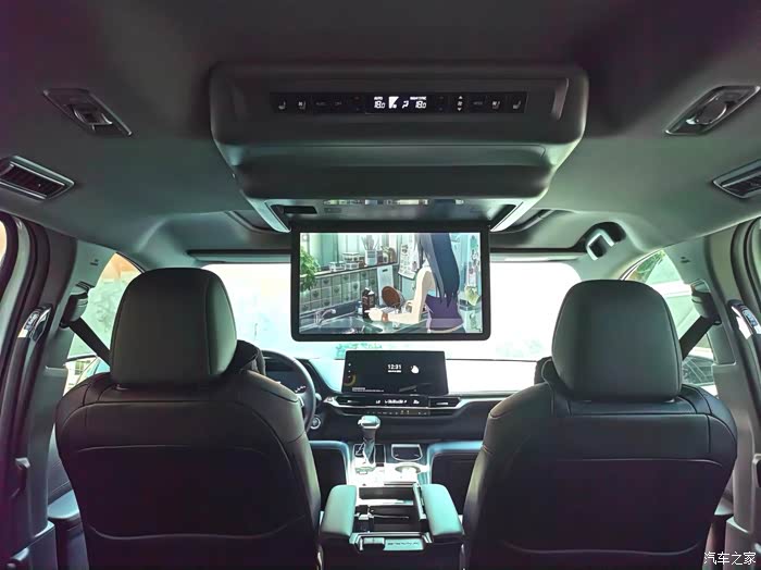

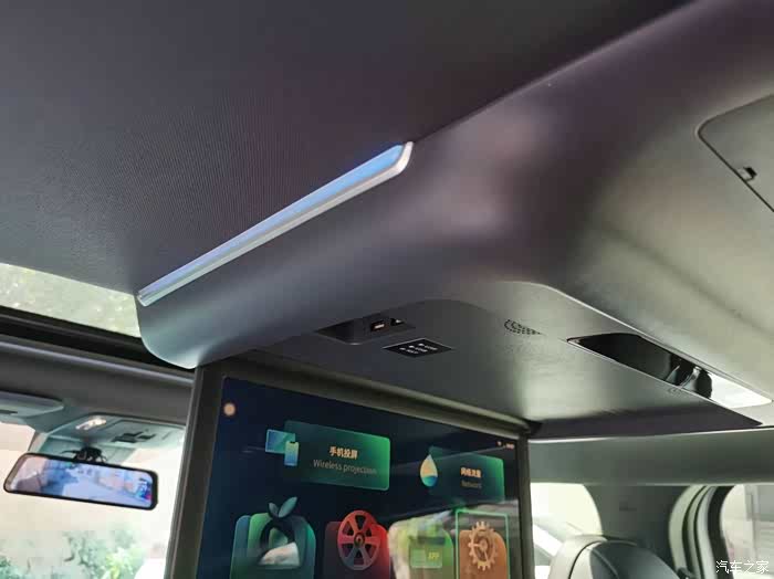

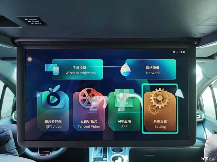

通电开机,UI做得还行不算难看那种。
两侧氛围灯可设置跑马灯效,聊胜于无

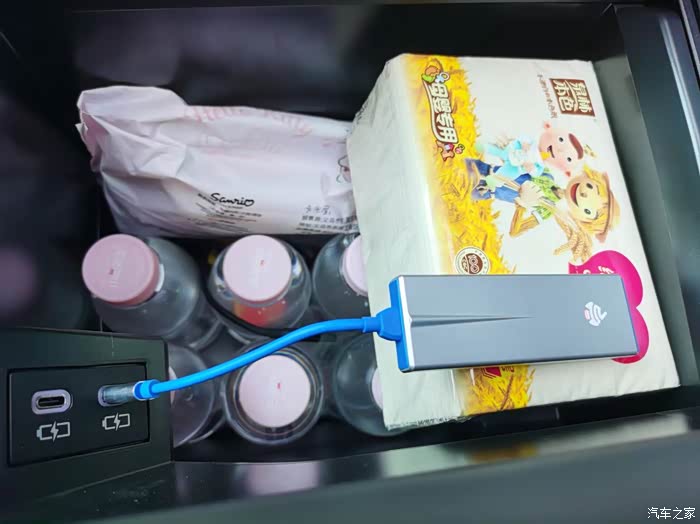

车载电视不可能经常看,最多跑中长途的时候用一下,268元的年流量就没有必要充值,50元买个4G路由器几年都花不了一年的车载流量费。
接口正好是Type-C,中央扶手箱这里是个完美的位置,通电10秒后红灯变为绿灯就可以正常上网了。
Wifi名称设置为SIENNA,完美通网

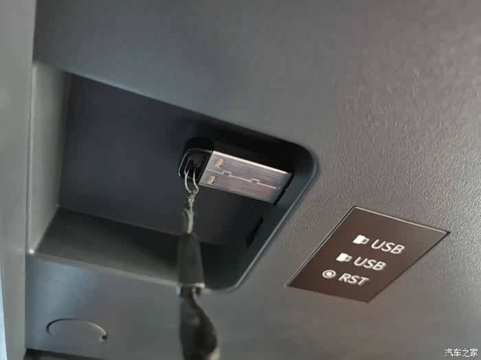

其实机器顶部才是最完美的放4G上网卡的位置,奈何无法找到合适长度的产品,这个空间只能用来插U盘,U盘是支持256G NTFS格式的。

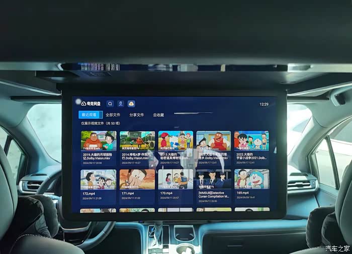

影视软件APP都要收费,资源当然都在网盘里面了。
第二排乘坐视觉
第三排乘坐视觉。
