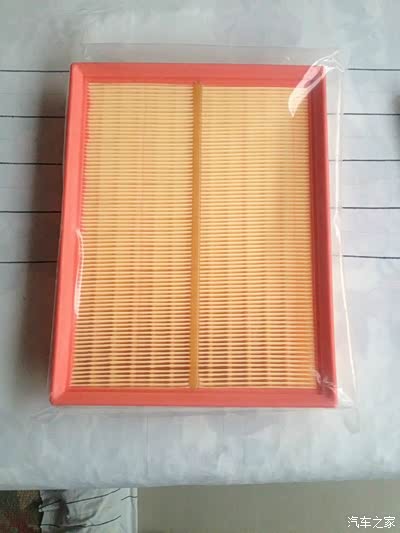

       马勒LX3439 空滤,马勒的东西质量做工和性价比很平衡,30元。个人建议一年或20000公里更换一次。

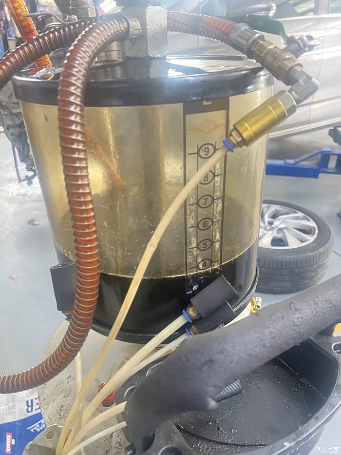

拧下放油螺丝
黑黝黝的废机油,机油黑说明清洗效果不错

装入新空滤
装回空滤格
