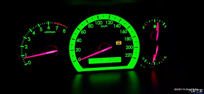

4轮有一个传感器脏污或损坏 用水冲洗轮轴内侧 检查传感器插头接线
是的多插拔一下就会消失的,我的也会出现这样的问题
我的现在也偶尔出现,重启的后就基本消失。
但大力刹车,有咯噔咯噔声响,担心会不会刹车会失灵。
ABS传感器坏了,我的以前怀个一个,别克雪佛兰车设计的ABS传感器和轴承是一体的,需要换总成
ABS传感器坏了,以前我的前轮ABS灯亮起,没有管继续开,开了一个多月前轮轴承就坏了,换了一个新的前轮轴承ABS灯也不亮了,正常了。
这种情况在以前的车辆检测后也会有,检测过程中,小哥哥各种的使劲。
一般是abs轮速传感器的插头脏了,在车轮附近,一共4个,无法排除具体是哪一个。只能一个个拆开清洁。
小概率是刹车铁粉太多,糊住了轮速传感器周围,导致霍尔元件(检测磁力)失效,无法检测到轮速就会报警。
解决方法一是要尽可能拆到轮速传感器,清洗油泥和污垢。二是更好轮速传感器(一体化,只能和轴承总成一起更换)。
但问题又来了,无法定位哪一个轮的轮速传感器坏,无解。不知道原厂的obd电脑可否读出来,用普通的obd仪表无法知晓。
