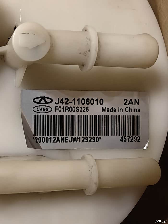

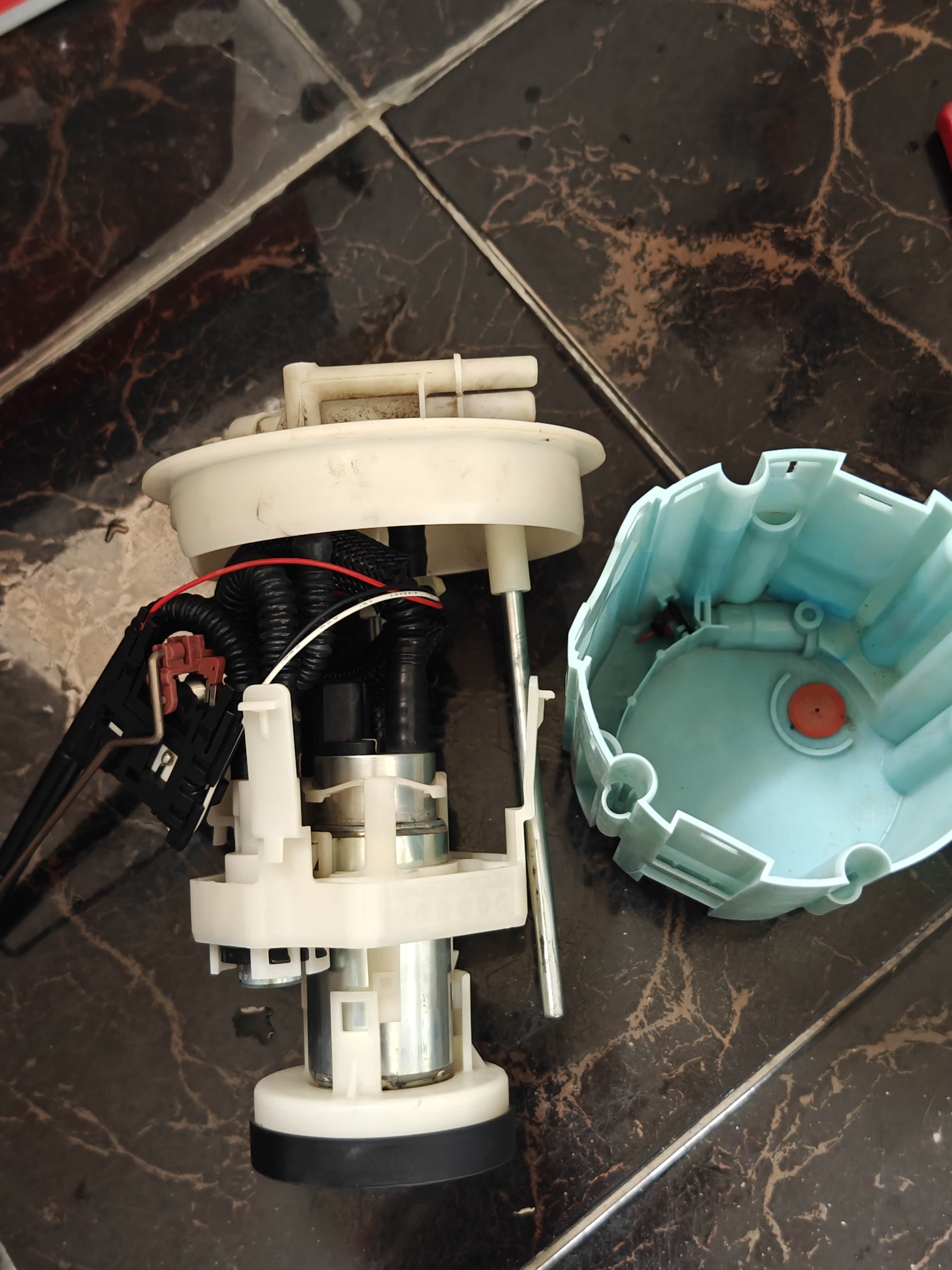

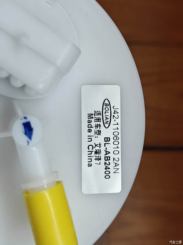

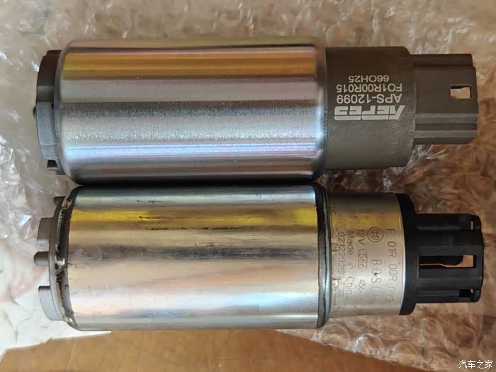

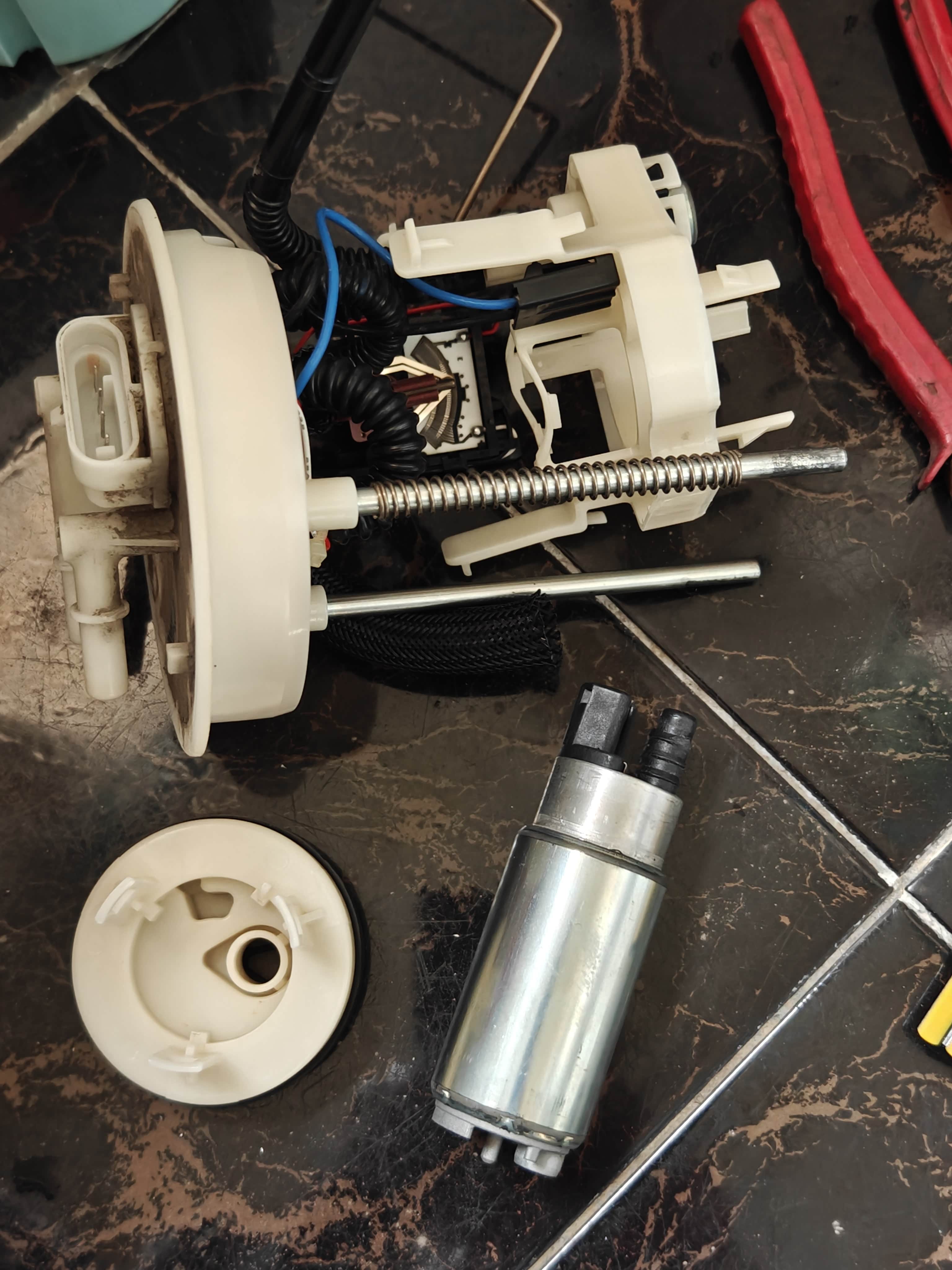

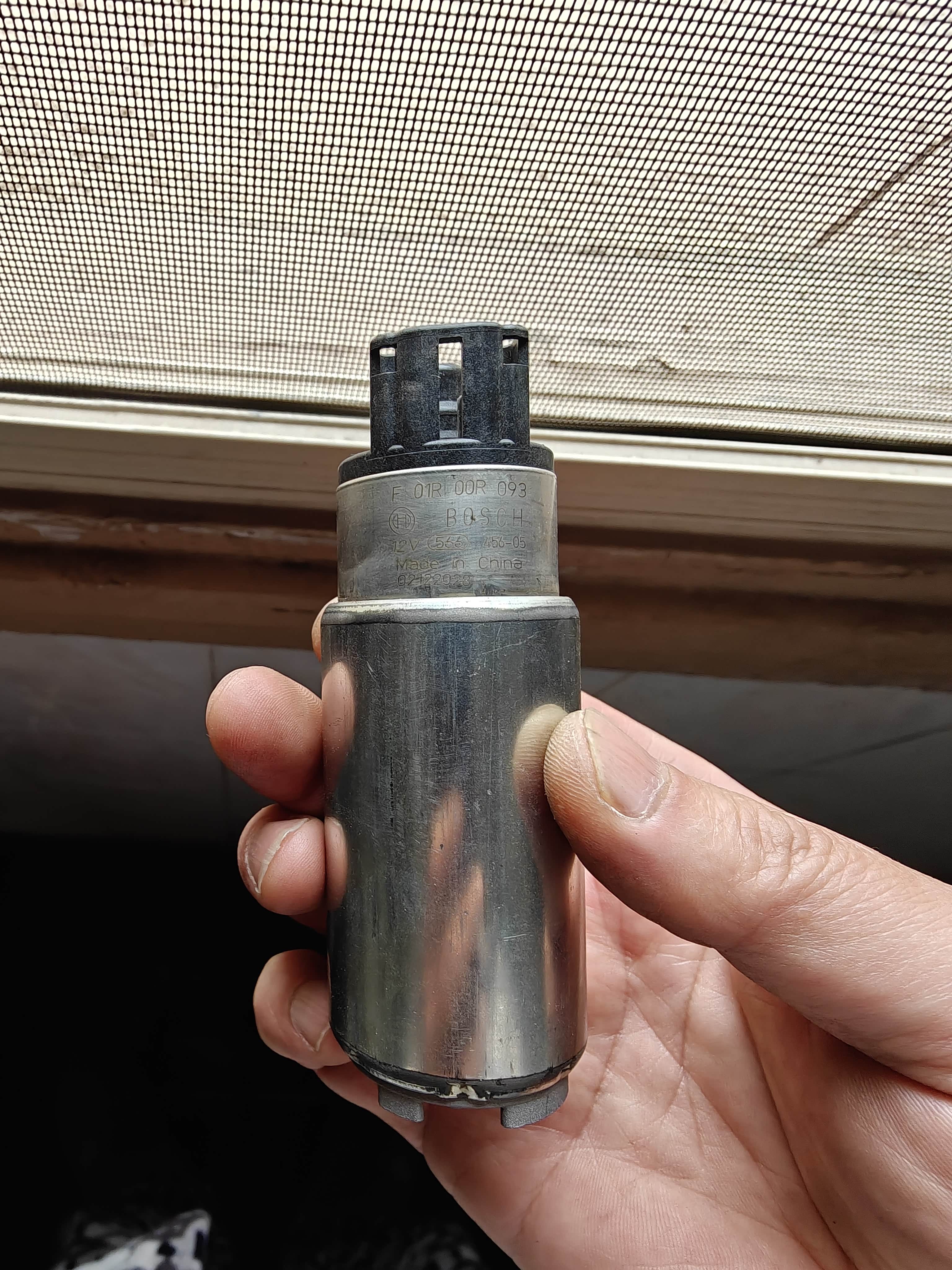

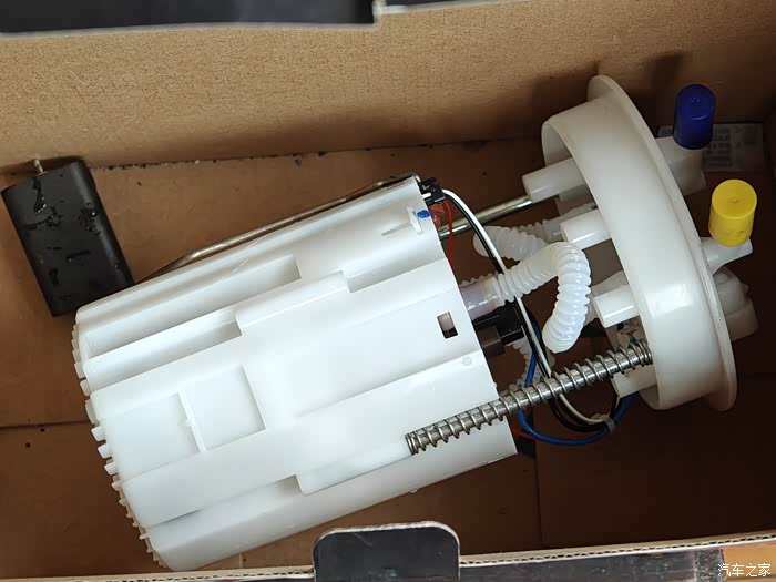

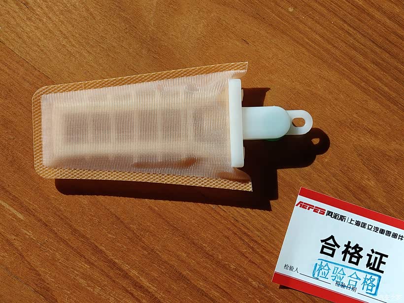

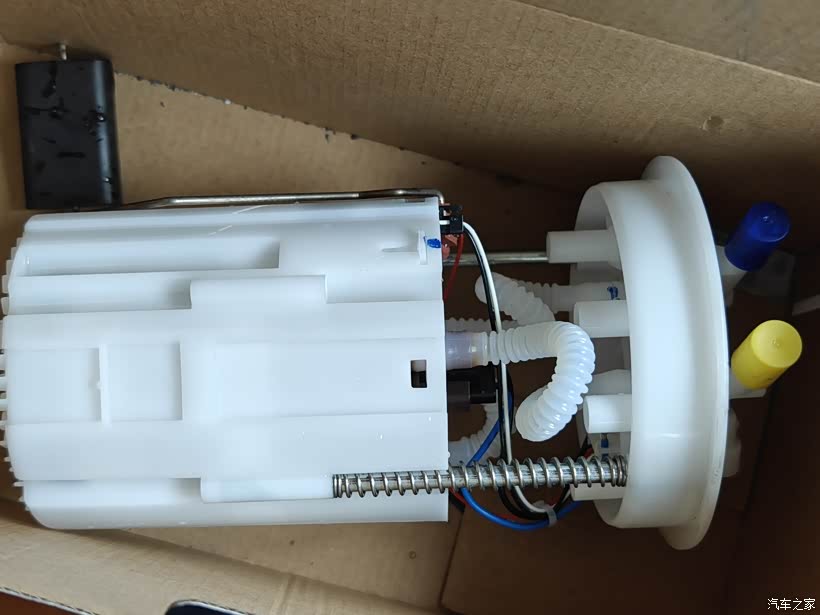

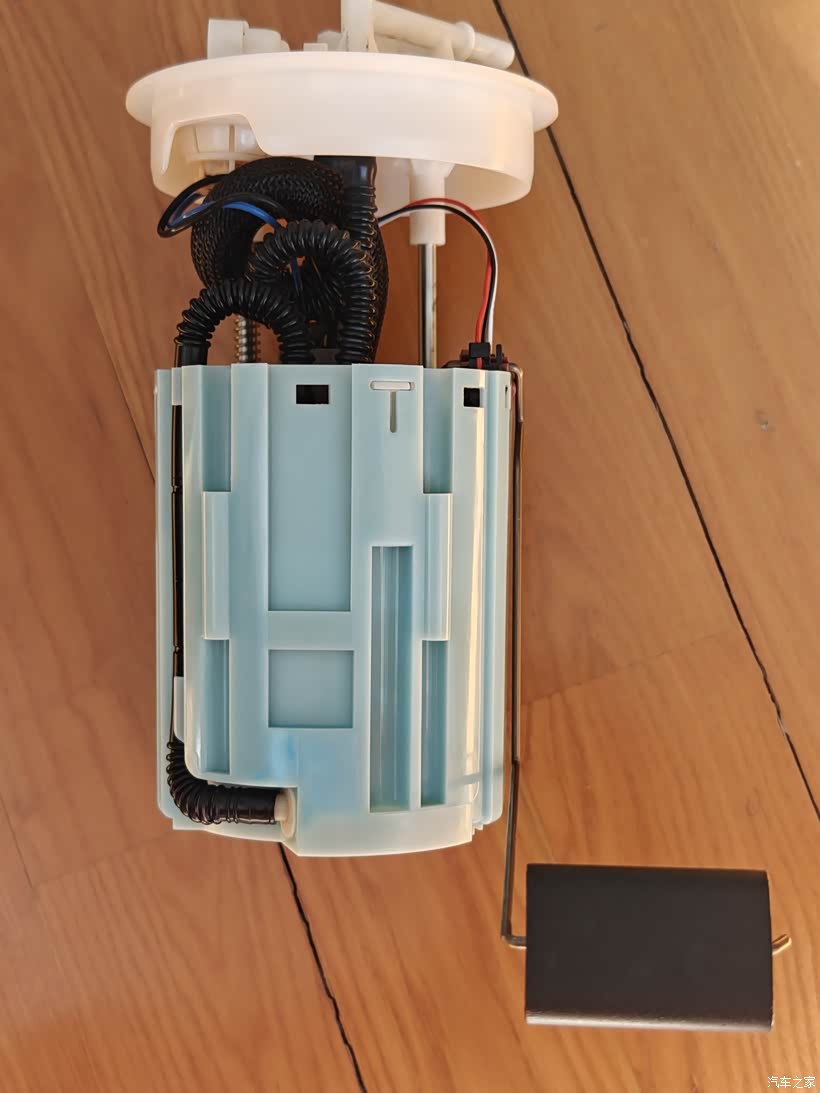

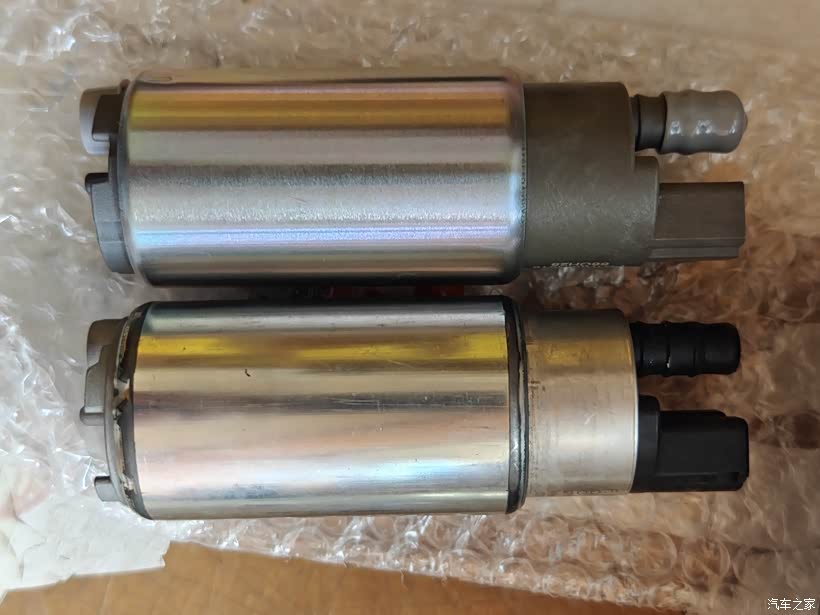

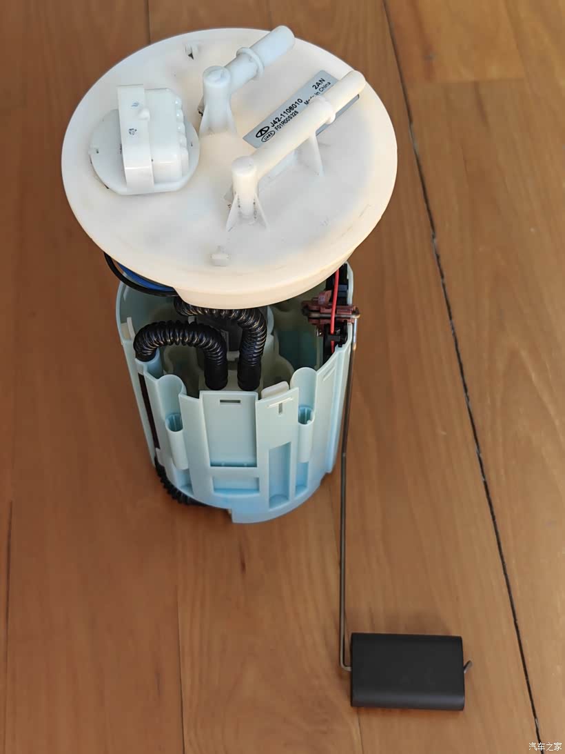

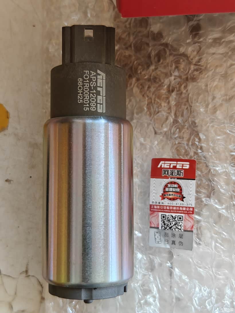

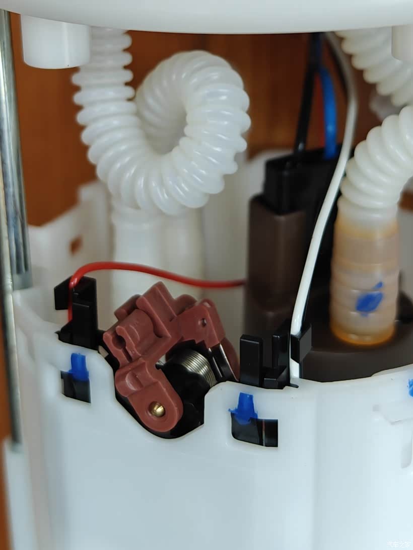

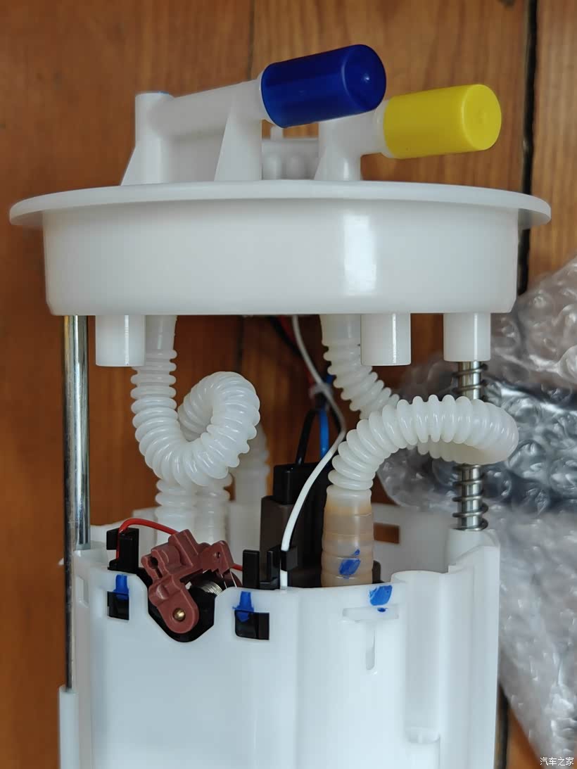

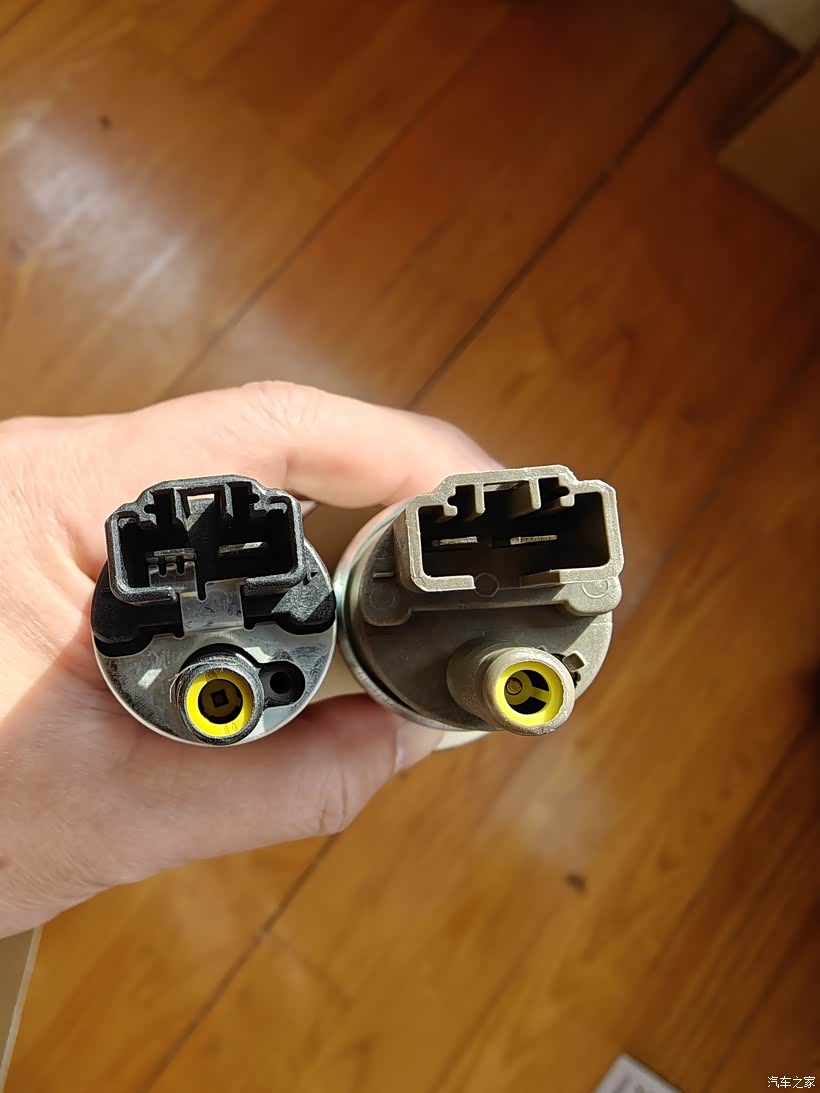

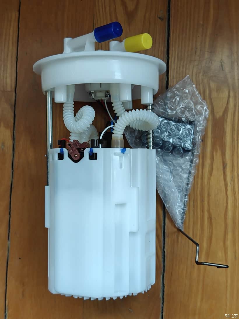

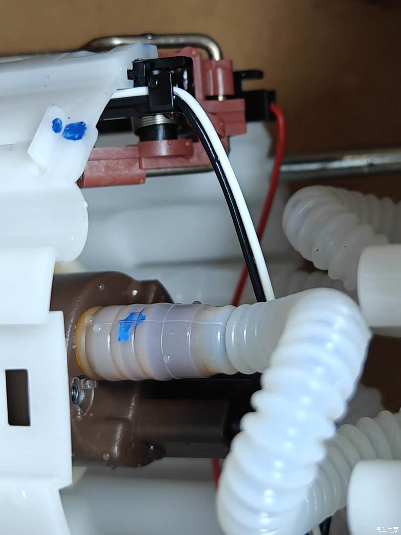

14年10月出厂的13款手动致领,目前7万3千多公里。元旦刚过,3日下午启动车子准备出门,着车后仪表灯全亮,熄火后再次启动问题依旧,过会出现发动机断断续续抖动,随后熄火再也打不着火。叫了汽修师傅来诊断,查了二十分钟没找到原因,我提醒他检查油泵,检查后确认燃油泵挂了,换了一个副厂油泵好了,工时加配件付了380元。副厂油泵油表指针和我原车油表指针位置不一样,我原车指针在五分之四处,这个指针直接到顶,一直跑了差不多接近二百公里后才开始下落,有点不太放心油表准确度,担心把油跑完了指针还显示有油,去了4S问了换原厂油泵配件加工时要641元,网上一百多元的号称原厂油泵总成肯定不是原厂配件,决定网上买个泵芯装回原车油泵,换掉副厂油泵。网上买了热风枪并成功拆下泵芯,已下单阿派斯品牌泵芯,没有买假货太多的博世泵芯,等待到货安装。
