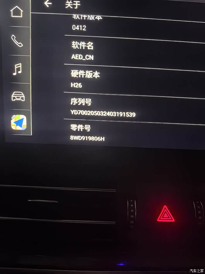

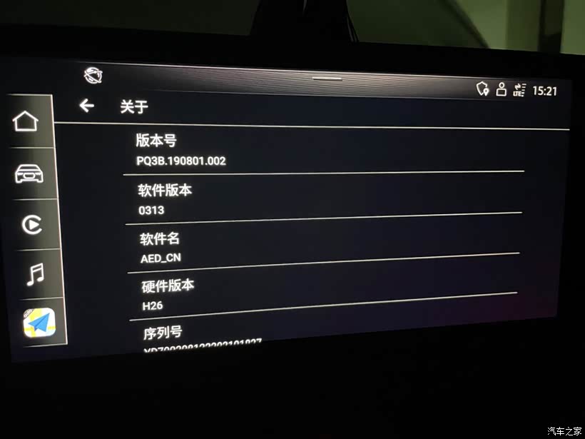

22款的车机3801,一直用起还行,因之前刷过隐藏,下载了高德离线地图,车机流量也没了,怕升级4420后刷的“隐藏项目”搞掉, 高德离线地图整没,所以年初下的4420车机一直没升。由于近期下了一些DTS的音乐,车机不能识别,所以今天闲下来,手也痒了,没忍住还是把车机升级到4420。

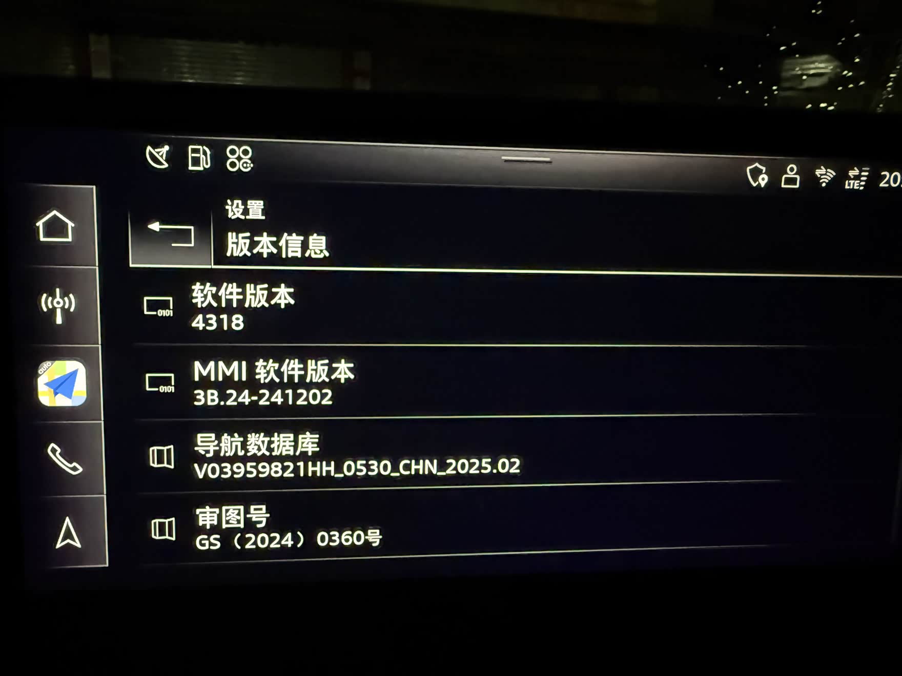

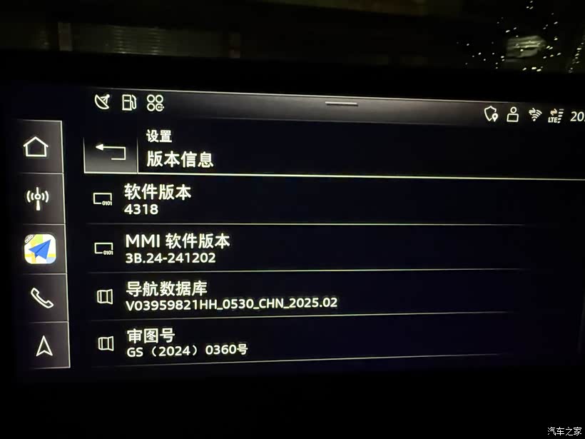

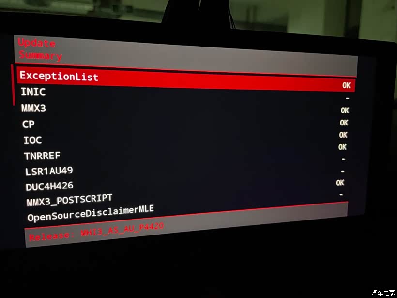

升级前检查安装文件

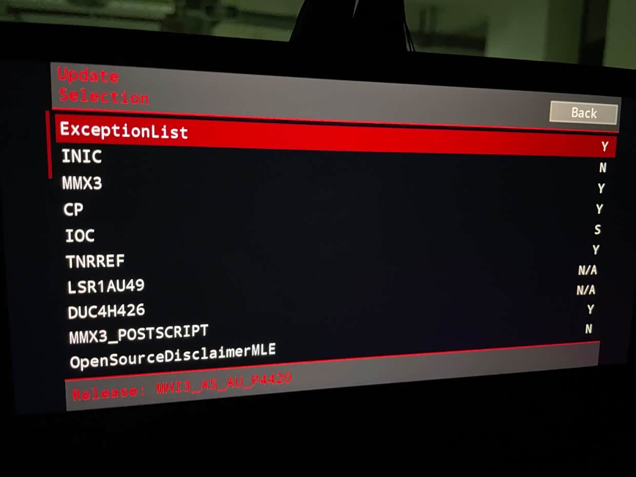

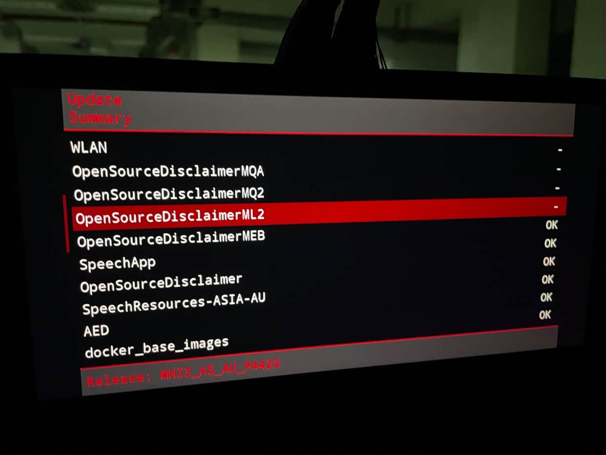

车停车库,启动车,车机启动好后,双指点在触屏右上角,马上车机初始化重启,升级程序安装前自动检查车机系统,有14个程序可升级
前面4个程序升级

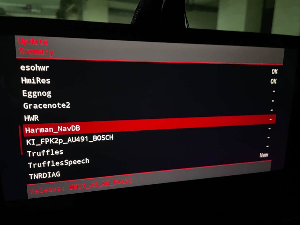

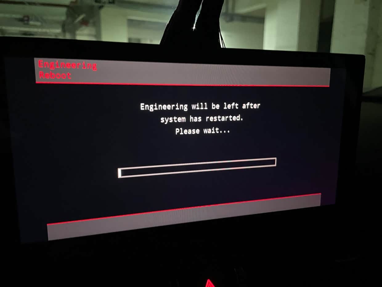

点击Updata,车机开始升级。前4个程序升级,车机重启2次,时间8-10分钟左右,

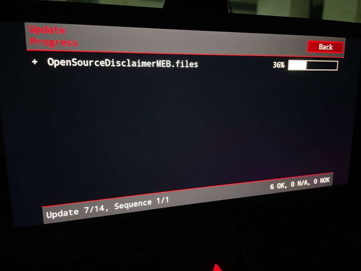

第2次重启后,从更新6/14开始
重启4次,约10分钟后,更新完成

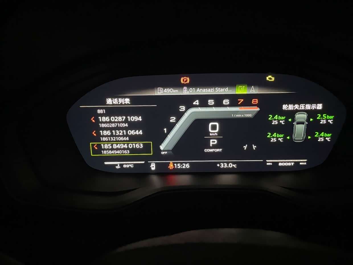

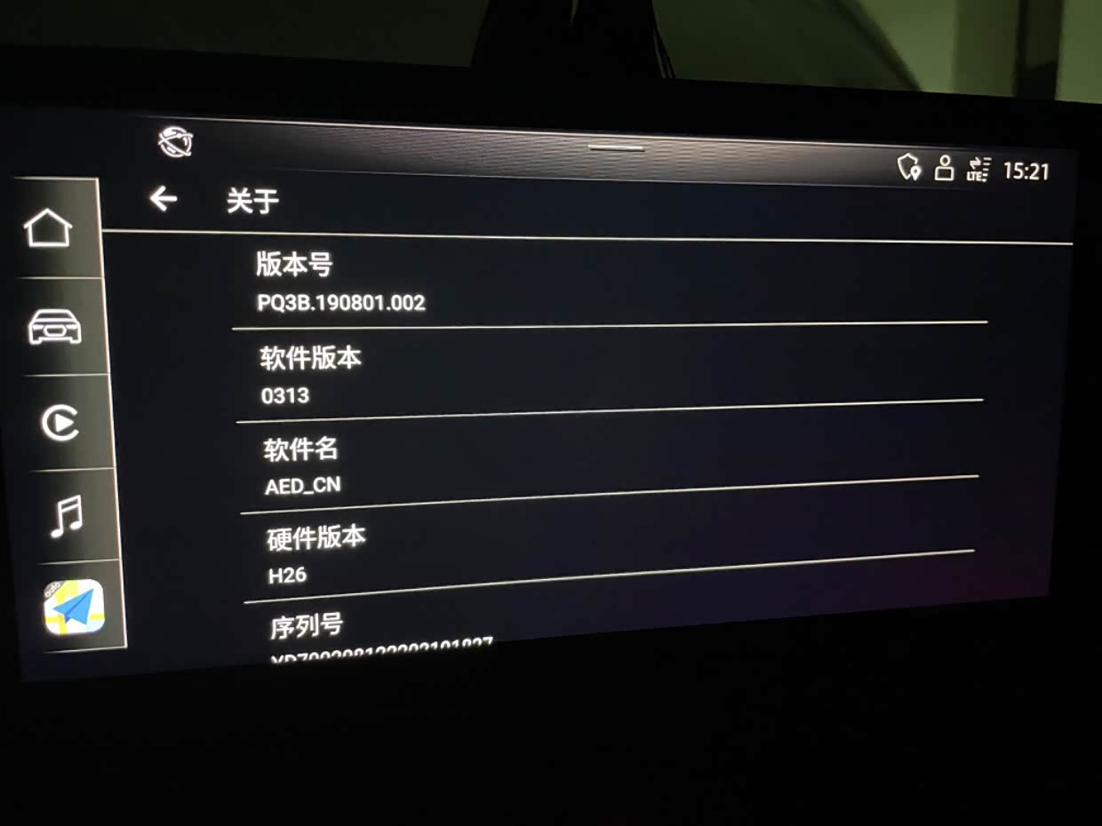

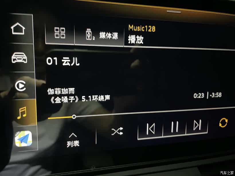

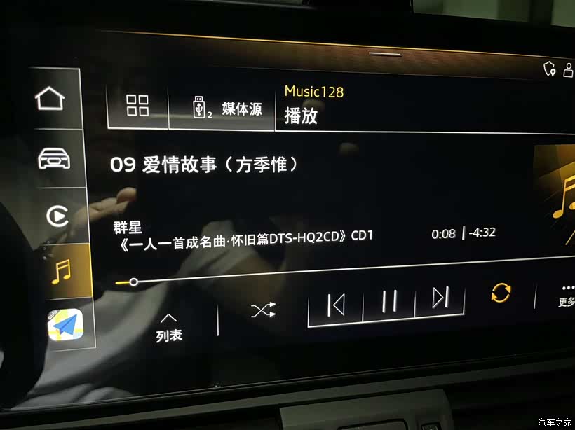

更新完成后,原有刷的隐藏项目基本都在,高德地图和原车地图运行正常,升级成功! 开机一切顺利,carplay连接顺利,中控屏的通话记录也出来了,等会copy点DSD和DTS的音乐看能否播放出来!
