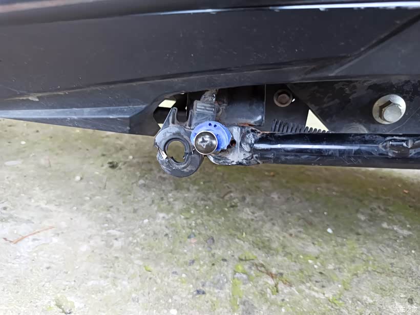

2,被动式的损坏,我先后有两台车拆了变成熄火,起因都是因为物理损坏。比如现在骑的龙嘉300,就是在下图这个转角干废了。直接熄火,当时正值早上要出发上班,特别狼狈。
3,熄火开关故障引发的车辆中途熄火,或者难以发动。这个我还专门上网搜了,发现好像春风,长江等个别品牌的个别车型都有类似问题。
有些车友甚至换了几个开关仍然解决不了。

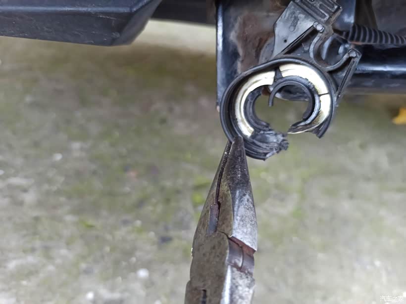

如图,我就是在这里左转的时候,正好刮蹭到边撑,导致熄火开关受损,当场无法发动。
当场拧下边撑查看就这个德行了。边撑熄火开关报废,虽然不是大问题,但是车是骑不成了。

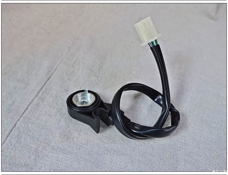

熄火开关活着的时候大概长这样
安装说起来其实不难,就一个插头,找到原车插头拔旧的,插上新的,然后用固定边撑的螺丝固定,拆的时候就知道顺序了。但问题是,为了拆这个插头,要拆车壳子。。。就好比,拉一泡5分钟,解锁密码皮带2小时。。。
