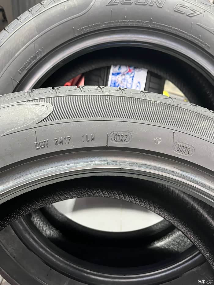

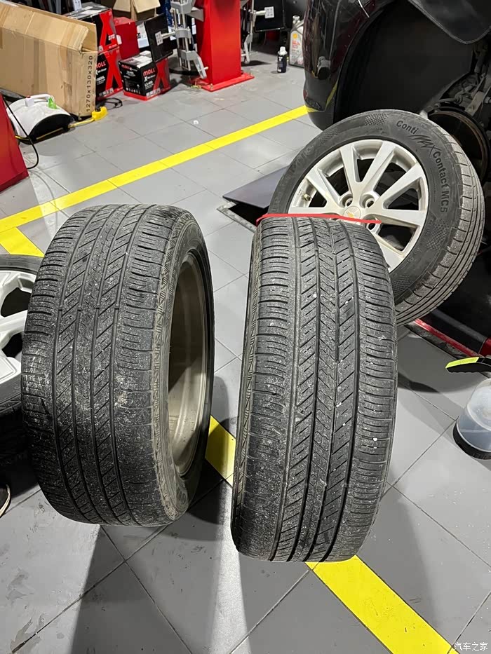

我的翼虎是17年10月份的车,18款最早一批的,车也开了4.6万公里了,但是轮胎倒是报废了。真没想到固特异原厂安节轮会这么差。车是去年年底时候感觉出现问题的,一开始就是跑偏方向,到后来变成瘸子似的一拐一拐的。做了动平衡,做了四轮定位都无效,卸下来才发现原来是胎歪了
边上这个明显的变形,4个🈶?3个这样。

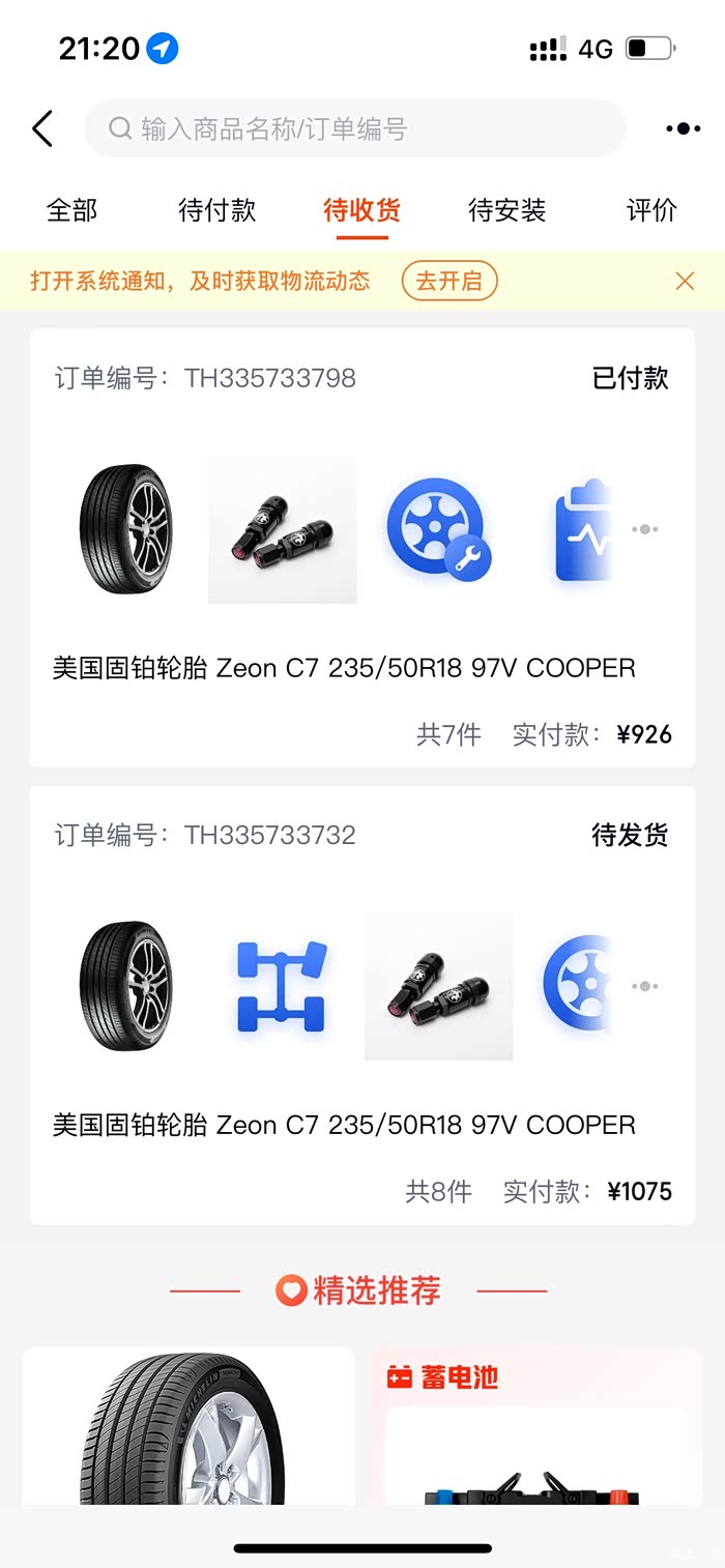

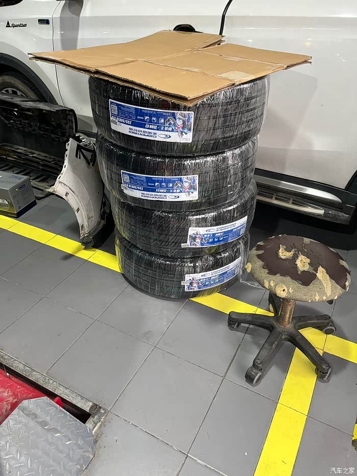

网上去买了四个固铂C7轮胎来试试水。

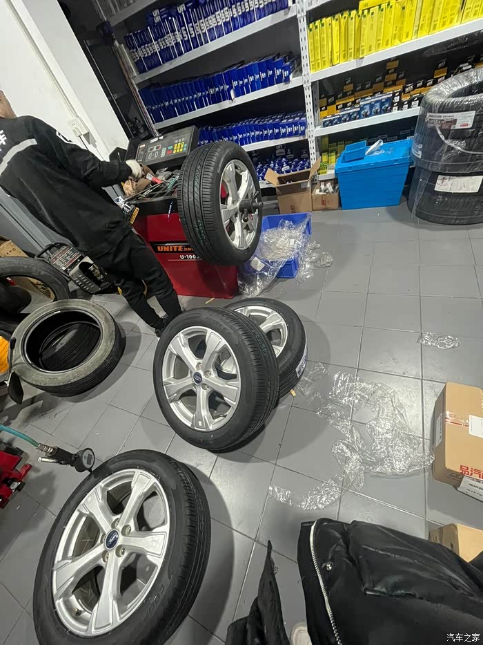

原车的四个卸下来东倒西歪的。不成样子。

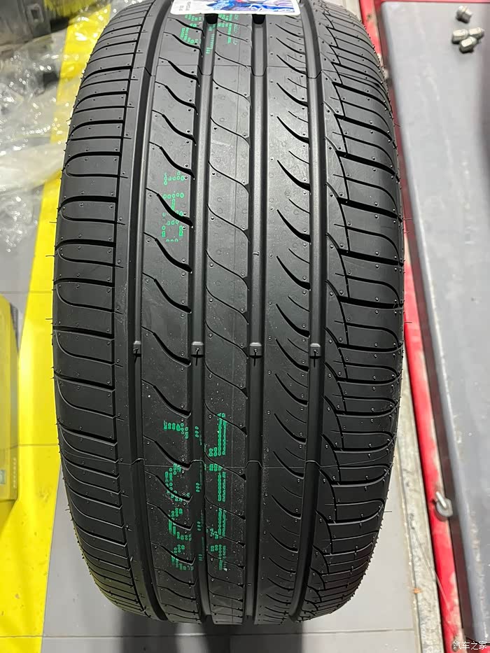

新胎看起来就舒服的很,但是感觉胎比较软的样子。没有固特异硬

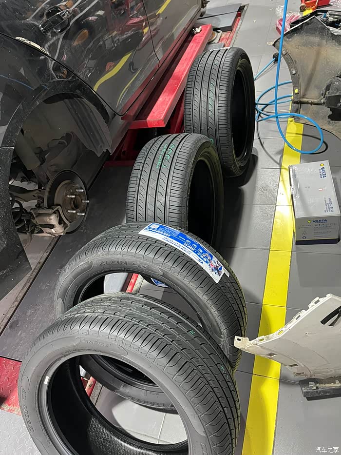

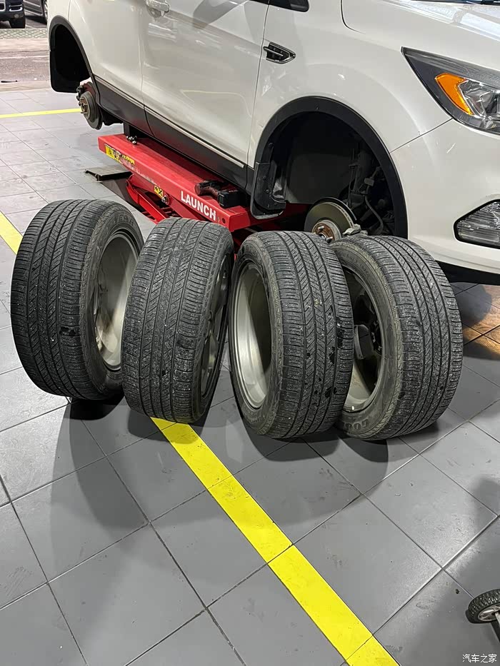

四条全部拆下来给大家看看

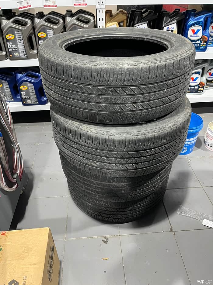

热乎且新鲜的日期
这么一摞的旧胎堆在一块,几千块钱呢。
换好了,上平衡机做个动平衡先。

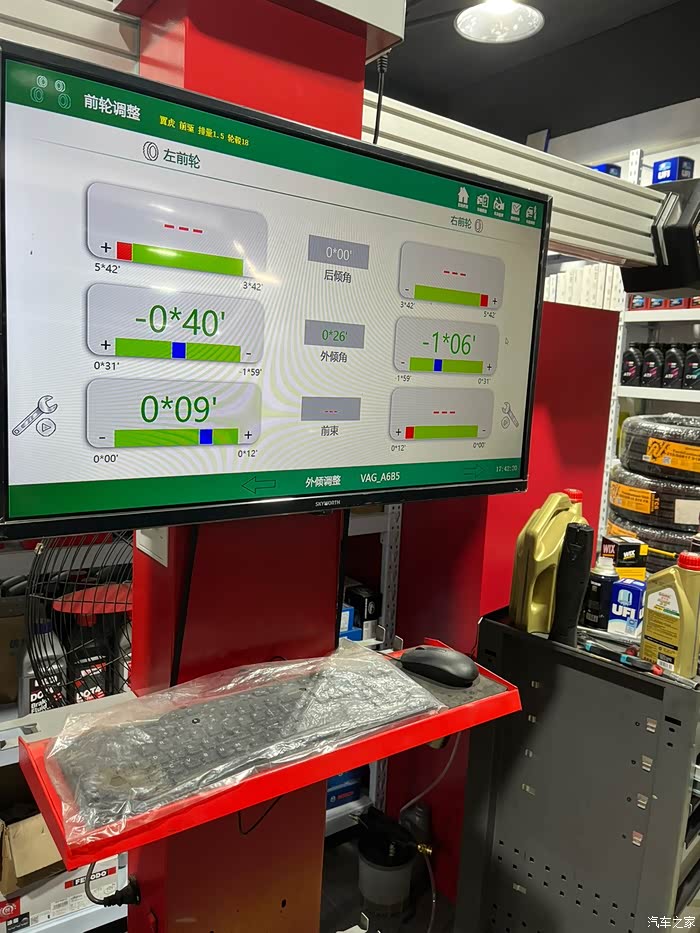

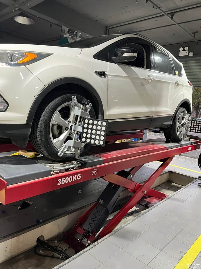

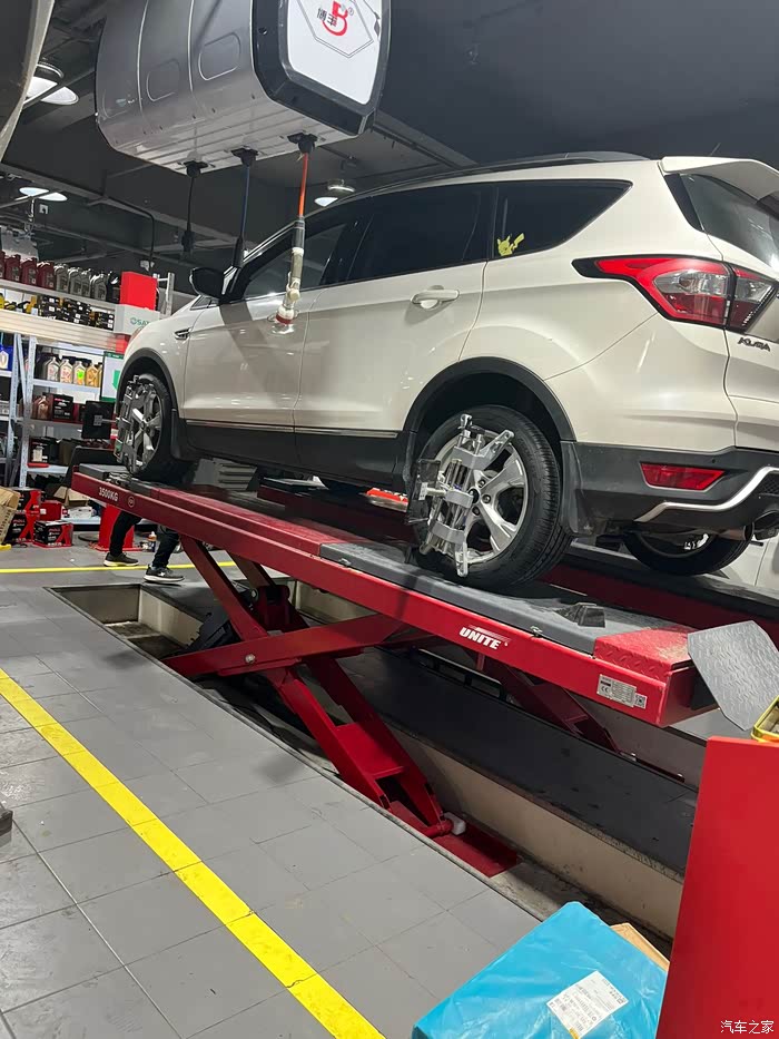

换完轮胎还得做个四轮定位,因为我这个以前下高速匝道我放手车自己就开下去了,方向盘歪成了90度的样子,真怕了。
整挺好。我看不懂

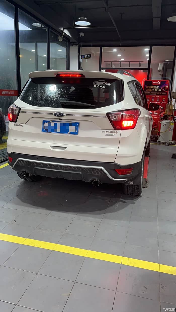

做完了,出去试了一圈,完美解决问题。
个人感觉这款胎还是比较不错的。价格摆在这儿,轮胎偏软,所以静音效果明显。个人感觉胜过原厂轮胎。走起来的路况反馈和原厂差不多吧,过减速带也没有太大的变化,感觉都差不多也没网上那么神。 我心里算性价比挺好的一款轮胎吧。有条件的可以入倍耐力的韦德四季。俗称蝎子胎。贵了近1000块钱。再有钱的上米其林pS4也是很不错的选择。马牌感觉不是很适合翼虎所以就不推荐啦。
