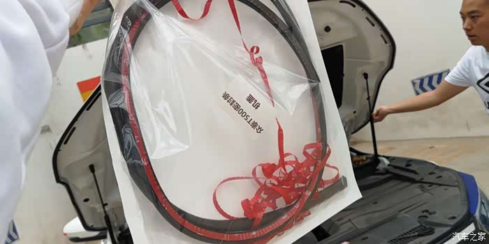

又是马云家的货,三十块钱,专车专用的,之前买过一套,是给家里朗逸装的,效果还不错,所以又买了套给这个车,效果确实有的,大家可以参考,毕竟几十块钱,还是有一定必要性的。
怎么说呢,这东西确实有用,也能起到下雨天挡雨排水的效果,当然宣传上是没有说这个的,我自己发现的,但是他也有他的弊处啊,比如发动机散热,本来缝隙就是散热的,被我隔绝了,当然这只是微小的。
买回来装的时候是需要自己手动剪掉的,宣传说的专车专用其实就是你车的尺寸大概多少,然后卖家只多不少的给你发过来,装好后多余的部分还是要剪掉的。
比如我买这个,足足长了二十多厘米,多出来的其他地方也装不上去。
设计就是U型的,自带背胶,直接沾就可以了,问题是自带的胶不是很好,大家如果条件允许,建议还是自己买一卷好的吧。
开始施工,请准备毛巾,剪刀。
边缘一定擦干净
每个细节都要擦干净,因为这个东西毕竟是要紧贴机盖的。
开始施工。
哎呀,我刚说完是U型的,怎么就变成了o型的了。好尴尬。
直接撕掉背胶就可以贴了。
每个缝隙均匀行走。
转弯处也不影响,直接转弯就可以了。
继续施工。
这就是效果图,当然还没完。
继续施工
即将完成
一步一个脚印的慢慢的操作。
一定要粘贴牢固再确认几次。
多余多少。
多余的剪刀剪掉就可以了。
好了,效果就是这么明显,大家需要链接的直接私信。
