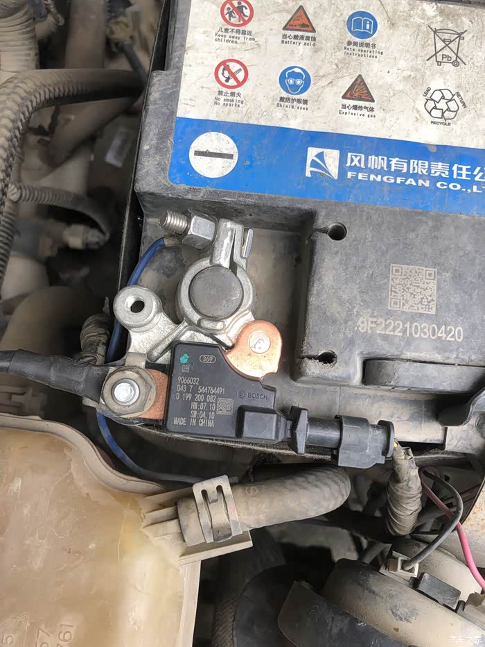

各位车友,如果你们的车子是带启停的,出现怠速高,启停失效的话,可以检查一下这个负极电流传感器,大概率是这个坏了,会导致电脑检测不到电瓶状态,发电机会一直大电流给电瓶充电,所以怠速就会升高
网上买一个很便宜,我这个才一百多,换这个也很简单,拆两颗螺丝就行了,换上后启动一会,怠速立马就下来了,之前怠速一直在850左右,现在恢复正常670,出去开一圈启停也正常工作了。
注意有些车型电瓶断电后油耗会清零,这个影响不大,开一会就有了,还有些车型断电会出现故障码,建议换的时候并联一个电瓶操作,或者去修理店更换。
