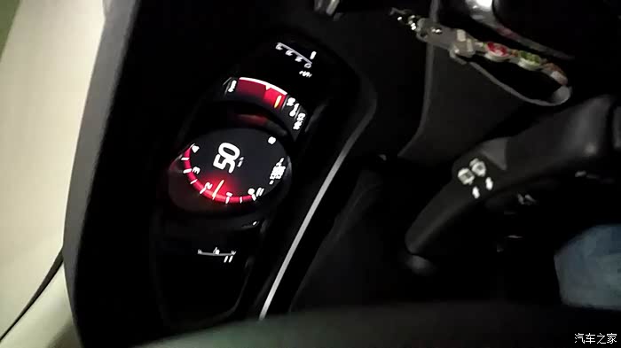

前两天在路上想起来,特意请副驾驶拍了一小段降档的视频,希望对大家有帮助
http://v.youku.com/v_show/id_XMzM4NTYzNDQ4OA==.html?spm=a2h3j.8428770.3416059.1
视频大家可以暂停看仪表,我挂着D档,车子没有换挡拨片也没有在手动模式,视频5秒的时候我用1500转跑50时速
视频5秒的地方,我在用D档跑50时速,转速1500
视频7秒的地方我踹了一脚油门要求变速箱给我降一档,视频8秒的时候,我的转速已经是2100转,还是在跑50时速,既没有加速也没有减速
视频里面其他地方可以看到我行车转速都在1500转以上,不管是50以上还是50以下的时速,平时开车根本不会有拖档这种事情,但是我还是可以做一个强制降档动作,要求变速箱降档,好让发动机能提升转速
视频8秒的地方,变速箱已经执行完了降档动作,降了一个档位,转速已经拉高到了2100转,时速仍然是50
说白了就跟骑马一样,嫌马跑得慢了,就抽一下,掌握节奏和力度即可,如果你往死里抽,油门一脚踩到底不放,当然会猛提速然后追尾前车,踹一脚指的是快速剁一下,在ECU去调整节气门开度之前就松脚,这时候ECU不会去调整节气门开度,空燃比不会变,动力输出不会变,涡轮压力也没变化,车速更加不会有变化
唯一会变的就是油门开度变化的数据送给了变速箱,变速箱直接执行了一个降档动作,也就是发动机用更高的转速在跑当前的速度了
