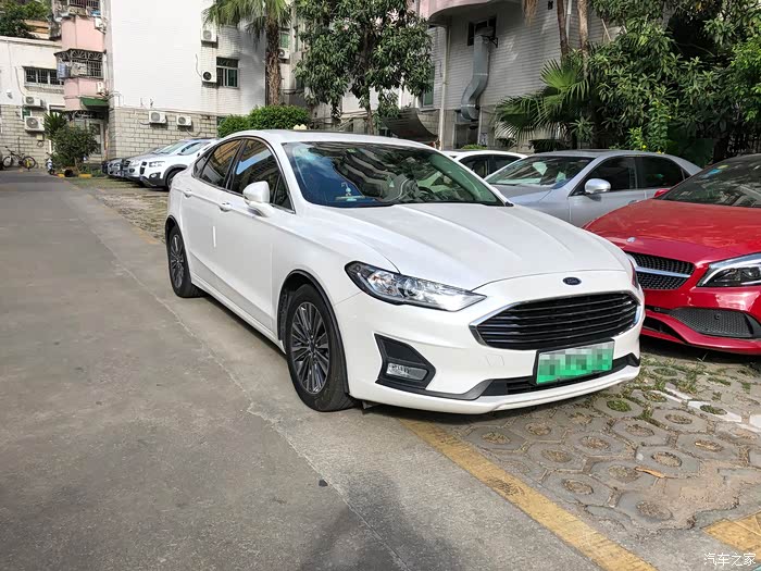

买了2年多的蒙迪欧新能源,平常没充过电使用,一直用油,油耗夏天7个,冬天6.7个油,上下班使用的,一箱用加满280左右,加满箱,油表显示800多公里,但实际有没有也没算过,这个低配版,没有倒车影像,一直是我老婆的艮,本来试驾时,试的是中配,报的价确认过是不是我试驾的款,最后验车时没注意,签名提走了,快开出去的时候,发现没有座椅加热,没有倒车后视,找销售人员理论,原来那个销售是快辞职的,太坑了,没办法,一直没管它,想到车开着也挺顺手就没理论了,但是没有后视,前一个月,蹭了好几次,老婆直接说不开它,搞得我郁郁很久。
我家小白,2.0的新能源

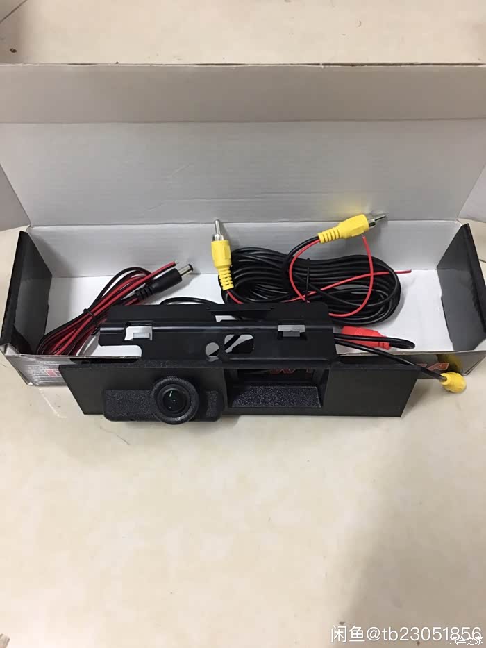

在某鱼上,看到有技术刷倒车后视的,忍不住搞了一套来试一下,反正便宜,还有就是问4S店的人,说要加个模块,搞下来要3000多,某宝上一搜,也才不到一千,心想四儿子太坑了,不想再被他们坑,然后其它人说要换车机加装,但是习惯了Carplay ,不换安卓,所以就一直没弄,自从某定给我推荐了这个买摄像头通过技术手段,用原车机搞倒车影像,就忍不住出手了。洗车店师傅说,这车第一次拆,很废劲,也是,看着他们拆车,除了心疼,也确实看了很废劲,他们说这车结构件不错,本身也是冲着它的硬和安全性买它的。

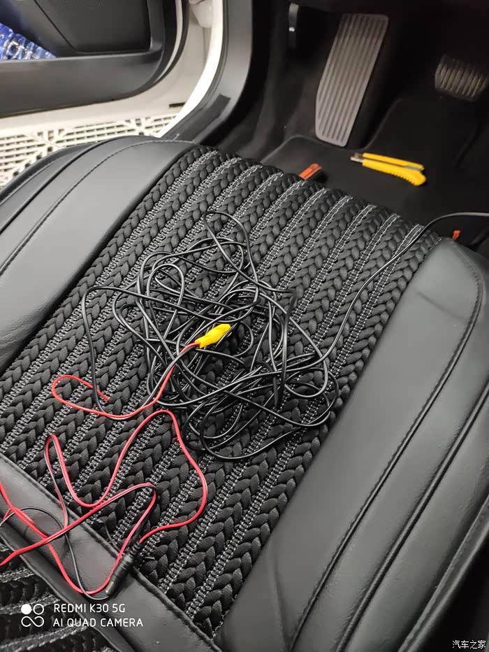

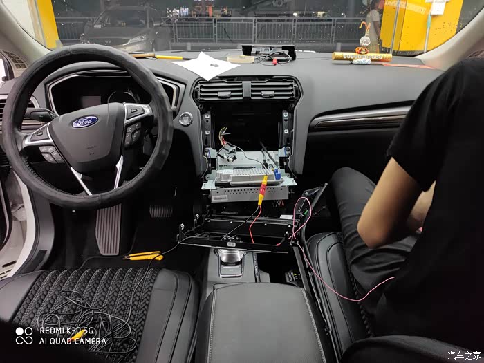

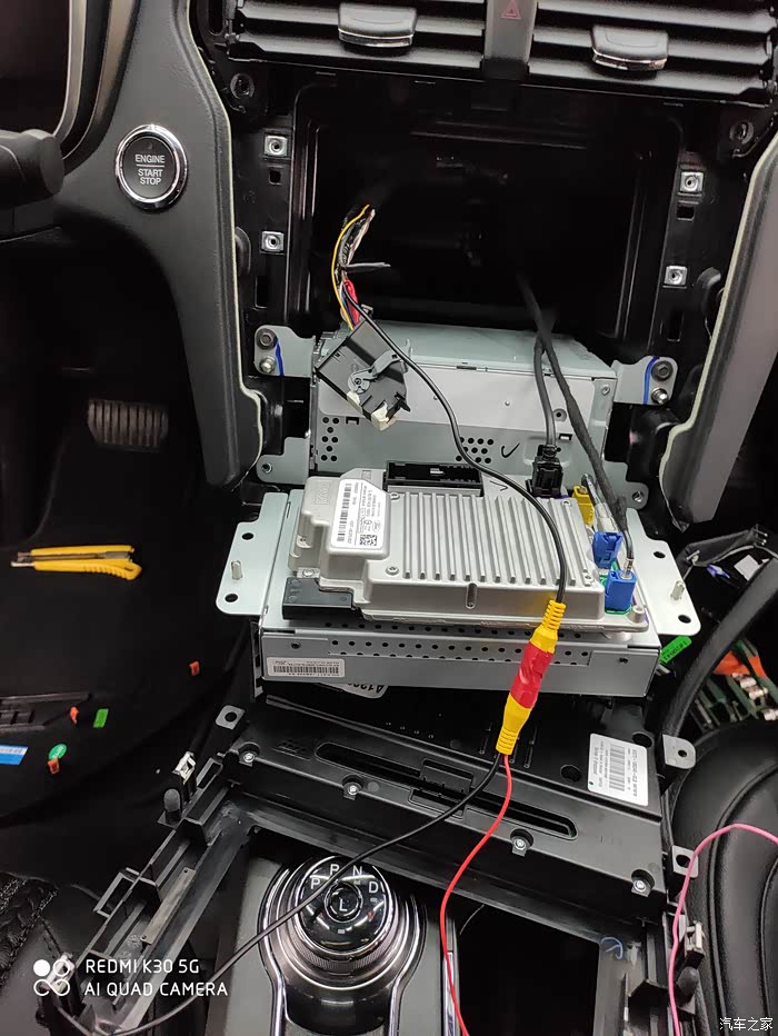

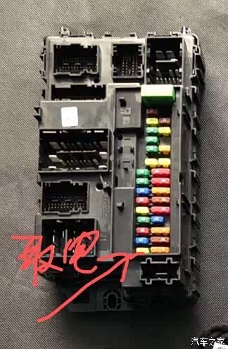

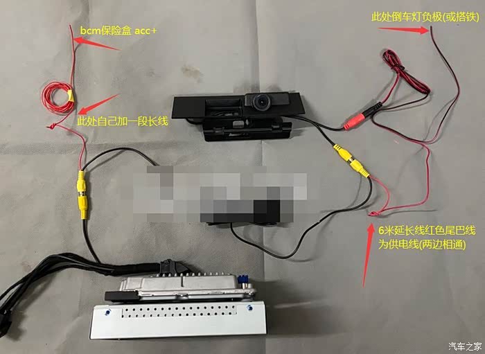

接下来,就是一顿猛拆,还好卖家给了接线图,然后提前远程刷改了系统参数,不然够拆腾一晚上的。

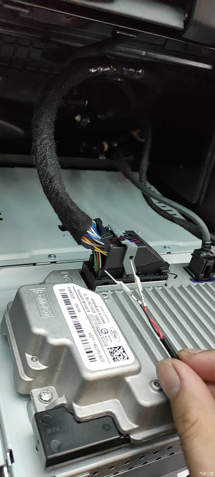

这里按卖家说的,14+级,15-级,接红黑两条信号线

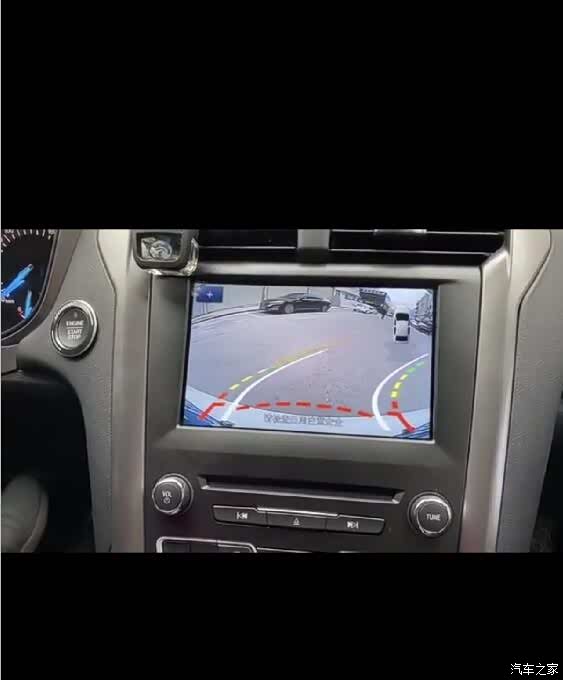

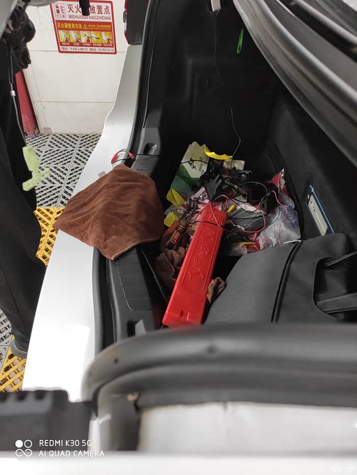

最后接到后尾箱开启按钮那里,替换原来的面板就OK了,中间还有好多过程,太热了,我去空调间了,没拍,最后在两位师傅3个小时安装后,搞好了,前面卖家远程刷了ECU电脑,放出了那个后视功能,安装好的僵影像效果还不错,带转向轨迹,但稍有些迟缓,卖家说几进块就是这样,原装会好一些,700-1000,不理它了,这个后视也只是怕接到后面的人或柱子,平常没有也是开了的,连安装费一起,不到300元,也划算了,看了论坛里有兄弟改什么自动驻车啥的,表示这功能不要也罢,所以不折腾了,累,哈哈,。
