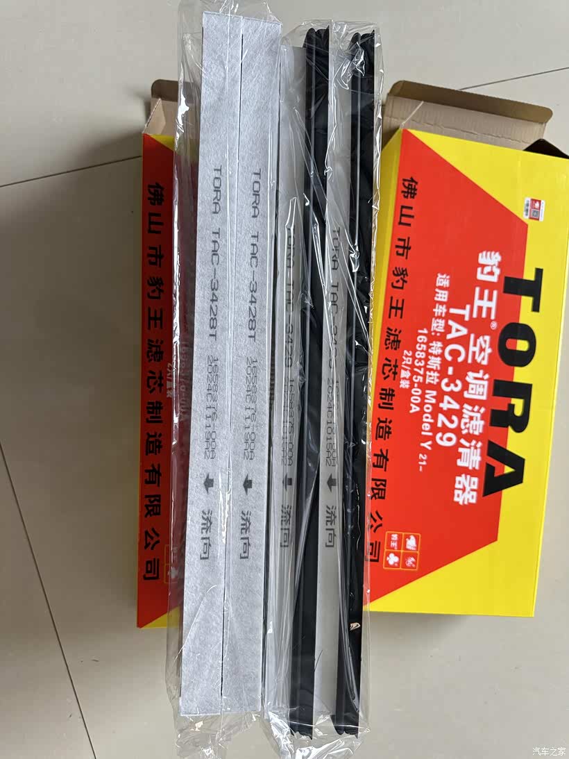

之前的油车一直用的这个牌子的滤芯,感觉质量不错,价格也适中,所以换了电车也是用的同品牌的。

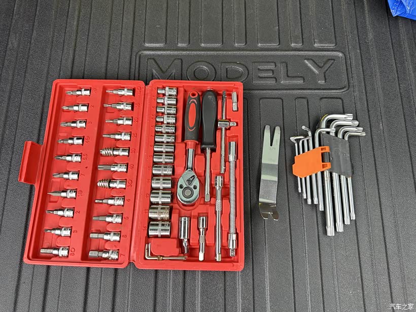

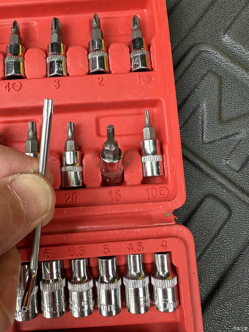

我这人爱搞修理,所以自己买了这套工具盒,质量不算太好,反正能用吧,还买了一套7字型的,主要要用到的是T15的梅化螺丝刀,和一撬板(没有撬板用一字螺丝也也可以的)。
就是这玩意儿,两个都能用的。

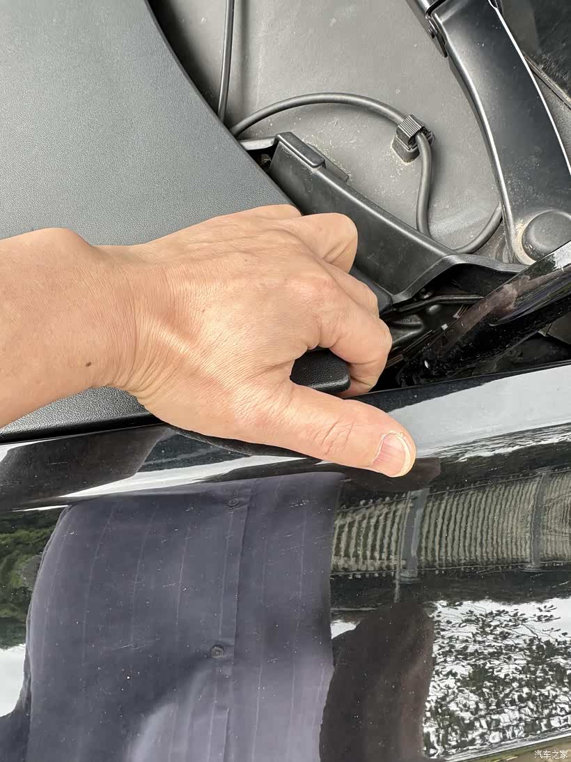

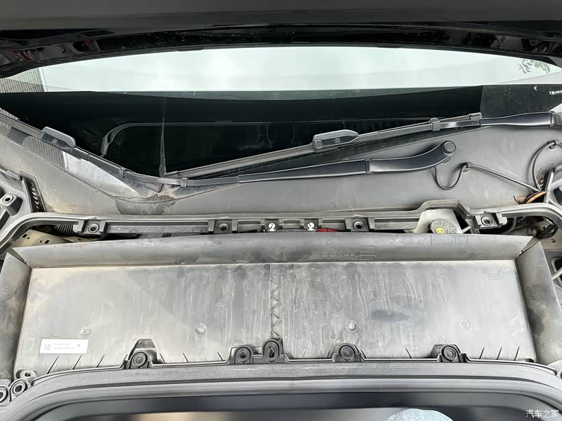

打开前备箱,从这个地方开始往上扳这块塑料盖板,右边扳起来后再扳左边,全是卡扣的,下缘,需要用到撬板轻轻撬一下就开了,也可以用一定螺丝刀,很容易就拿下来了。

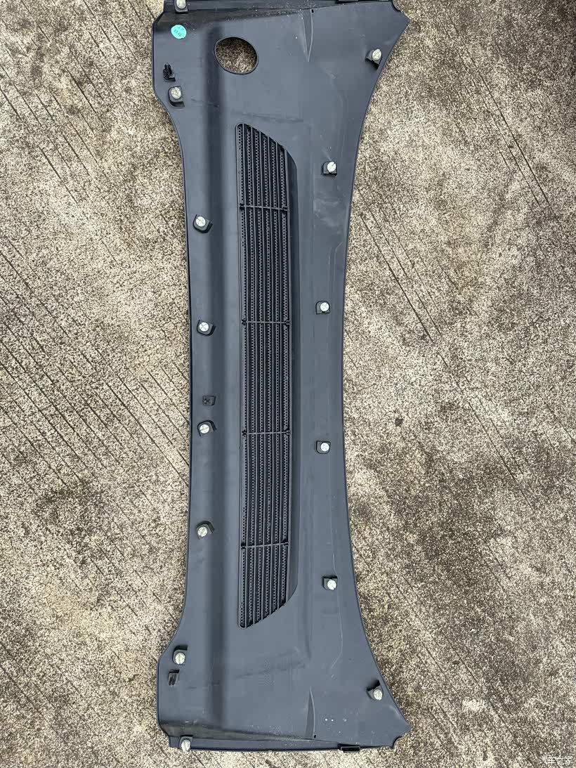

盖板反面,全是卡扣,不要担心弄坏的。

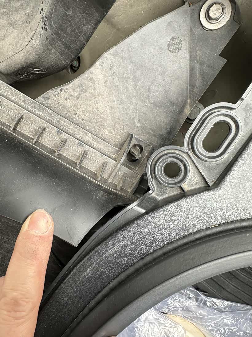

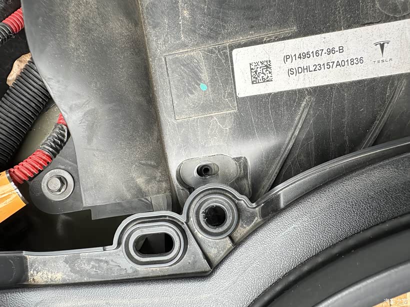

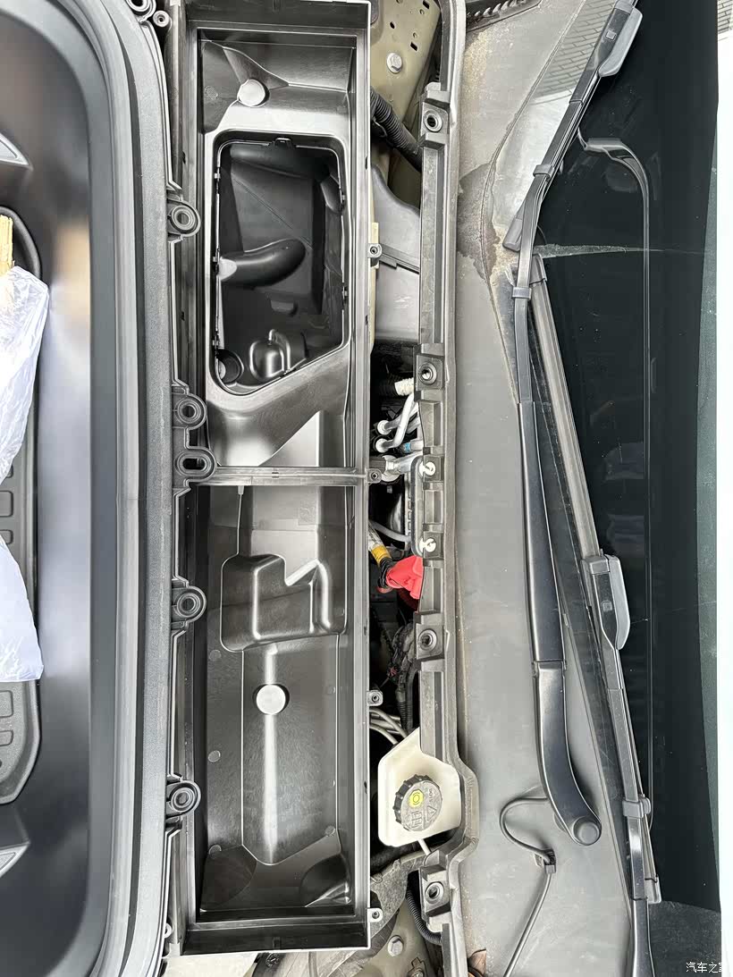

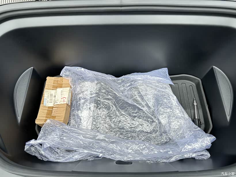

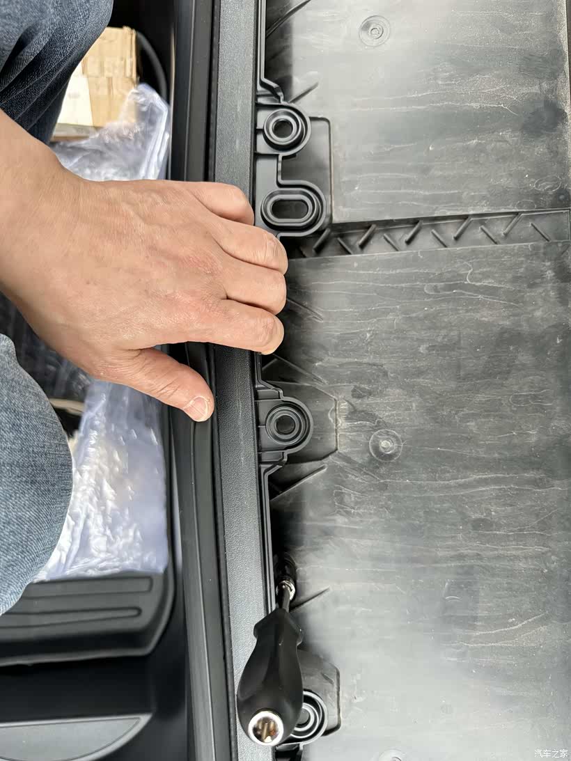

在前备箱里垫上塑料袋或纸箱,人进到前备箱里,用左手将前备箱后缘往前扳一点,右手拿螺丝去拧螺丝,注意螺丝拧到快出来时左手要去抓着螺丝的,防止螺丝掉到机仓里就麻烦了。前面5颗螺丝,后面5颗螺丝,一共10个。

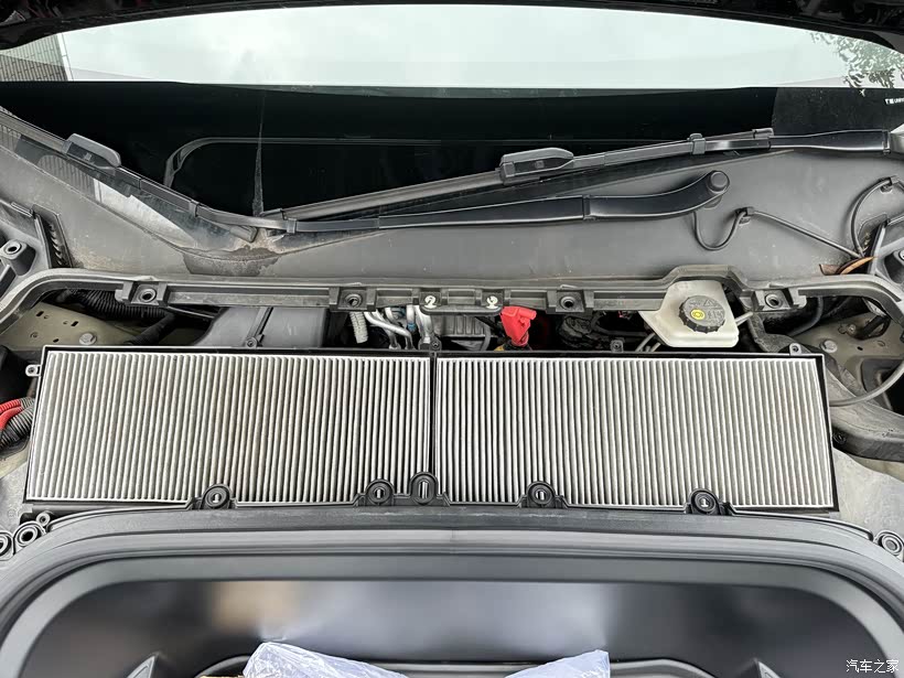

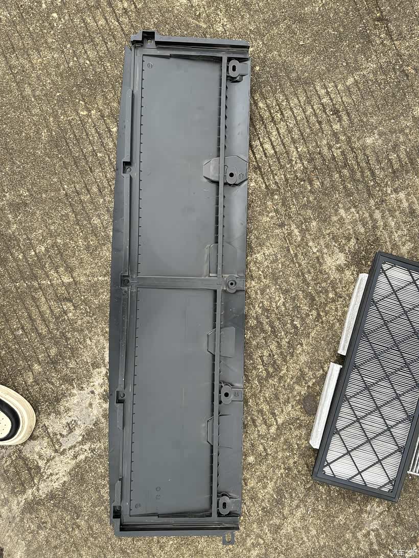

拧完螺丝,就用手拿住滤芯盖板左右两边,轻轻的往上抬一点,再往后移就出来了,上一图是盖板反面。

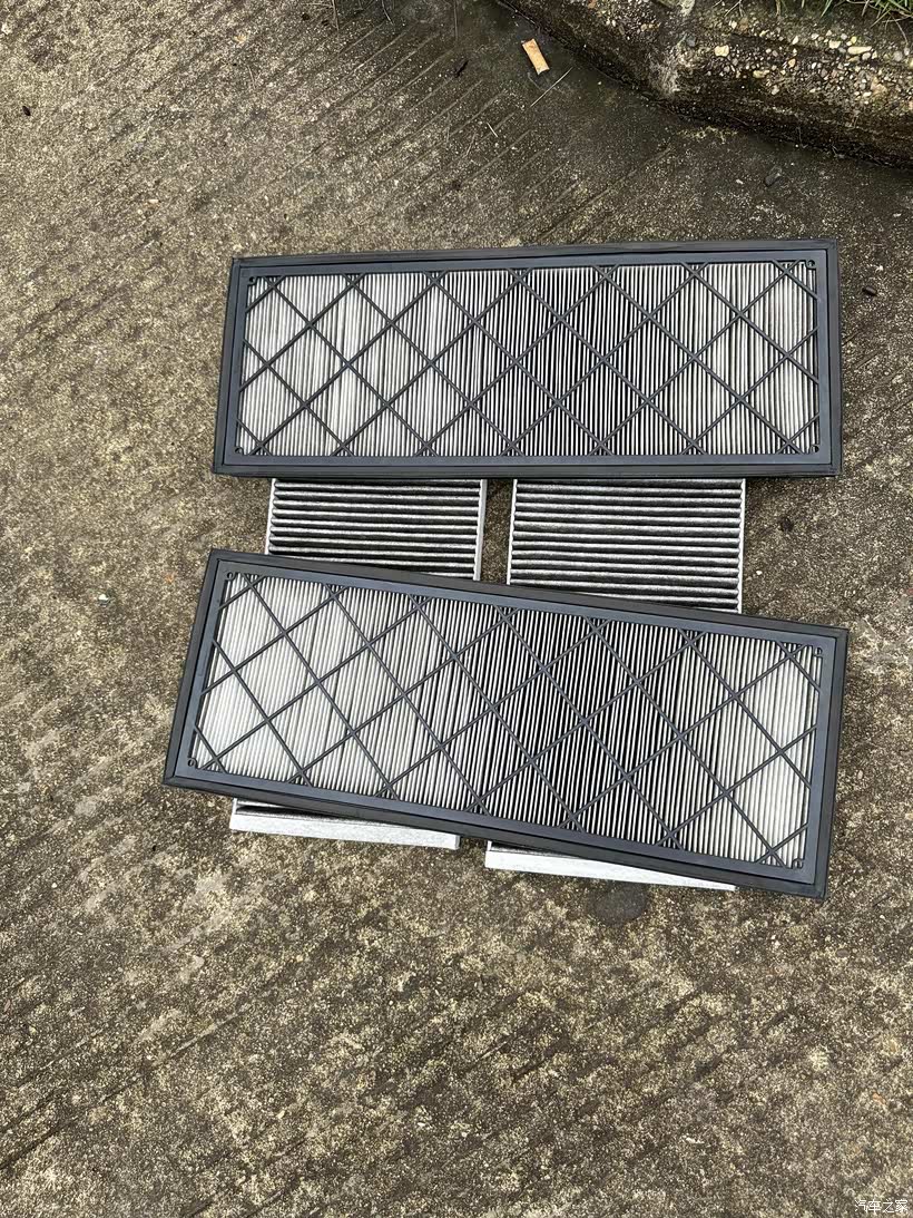

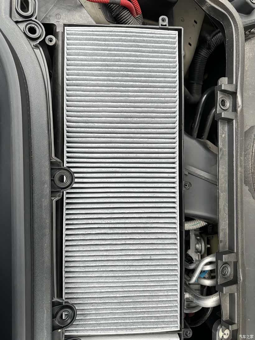

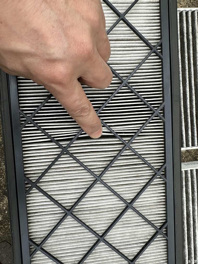

旧滤芯确实有蛮脏了,必须更换了,这个上层滤芯直接用手拿下来就好了。

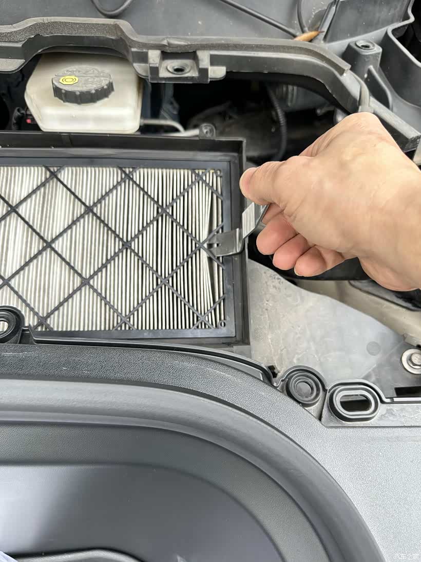

下层滤芯拿出来需要用到撬板或一字螺丝刀,撬起一头再用手往上一拿就出来了,还是有点紧,因为HEPA滤芯四周是有密封条的。

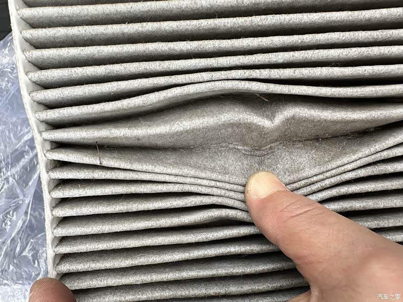

旧滤芯有点脏,但过滤效果还是不错的,看看滤芯盒里还是很干净就知道的。

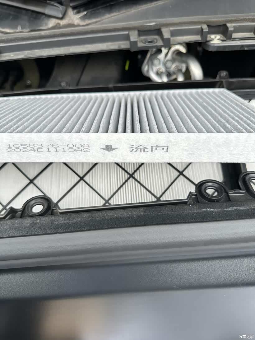

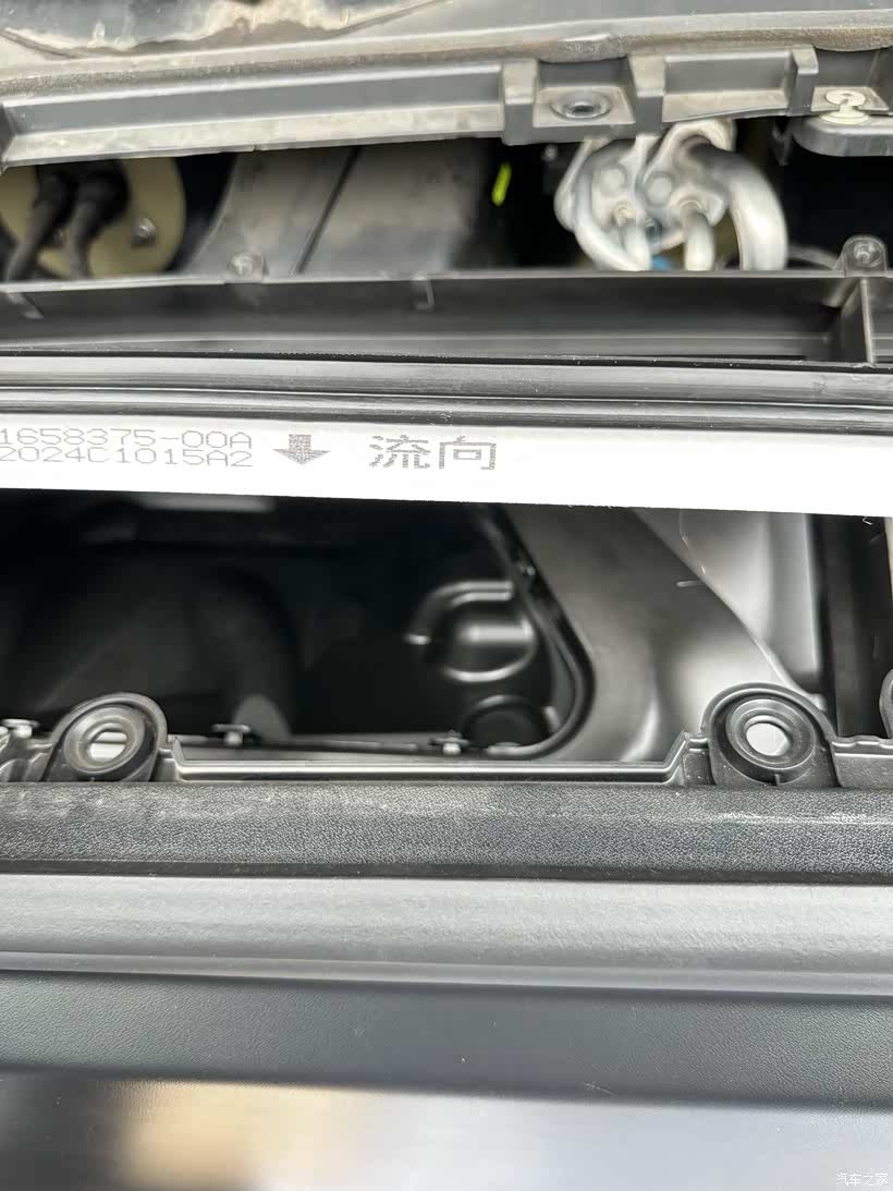

新滤芯正式上场了,下层的已经装好,注意滤芯侧面的箭头流向不要搞反了,先放下一头,再放另一头,放好后直接往下按到位就好了,注意四周的密封条不要脱落了。
上层滤芯直接往上放就好了,也要注意滤芯侧面的箭头流向不要搞反了,放好后记得轻轻移动一下滤芯,要使上层滤芯正好放在下层滤芯的正中间位置。
滤芯盖反孔右边对准定位柱,左边对准螺丝孔。
接下来就是上螺丝了,螺丝一定要用手先放到螺丝孔了轻拧一下后再用螺丝刀拧,防止螺丝掉进机仓,所有螺丝都不要一次性拧紧,只有当10颗螺丝全部上好后,再一个一个拧到最后盖上上盖板就大功告成了。盖上盖板注意先对准定位孔再放下,然后轻轻往下按压,会听到“咔咔”声就是卡扣到位了。
