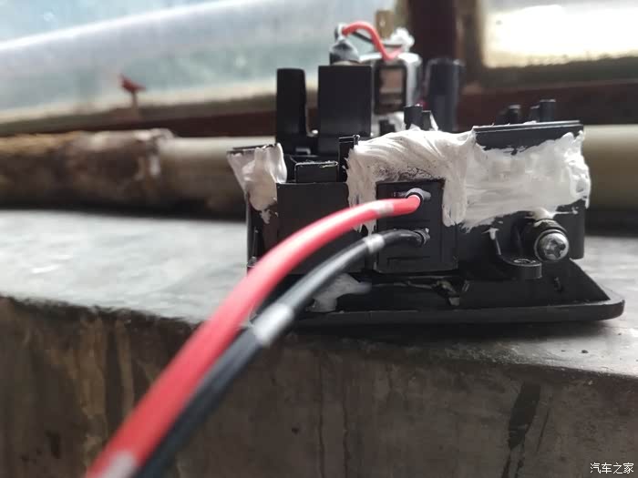

故障现象:原车只有一个12V的点烟器电影院插座,没有直流5V和交流220V电源插座。
原因剖析:全世界汽车设计的通病。

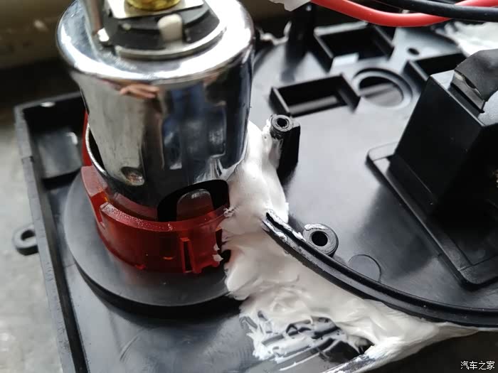

治理方案:如图,将烟灰缸废除(鄙人季度讨厌抽烟)。代之以直流5V的USB和交流220V电源插座,原直流12V点烟器插座保持不变。
治理进度:目前已完工,正常使用中。
治理结果:目前状况完全正常,几乎提供了目前科技发展水平所需的任何电器(功率低于150瓦特)的用电需求。

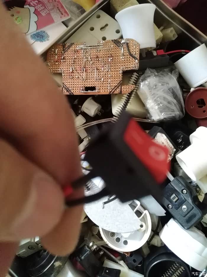

注意事项:控制直流5V和交流220V电源插座的开关必须用CCC标或长城标的器件!!!若贪图便宜使用了劣质开关再给无人机充电器等较大功率用电设备时开关会冒烟烧毁,有能力者自己接适当功率的继电器。

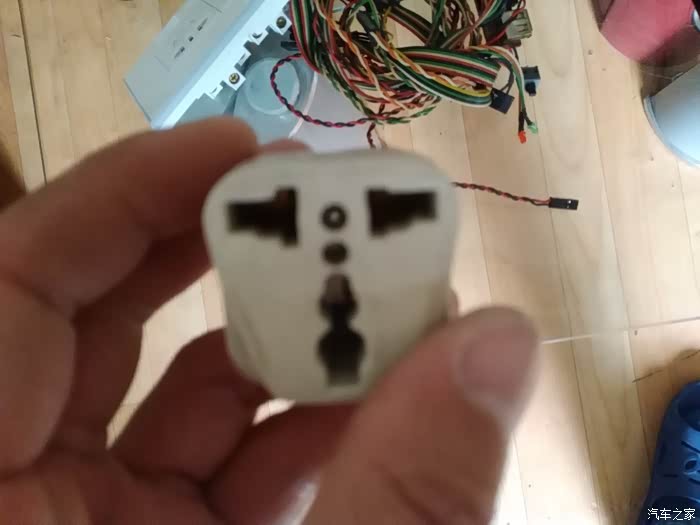

存在问题:由于空间所限,需要单独购买全功能交流电转接插座,以适应地球上目前存在的所有小功率220V交流用电器。
