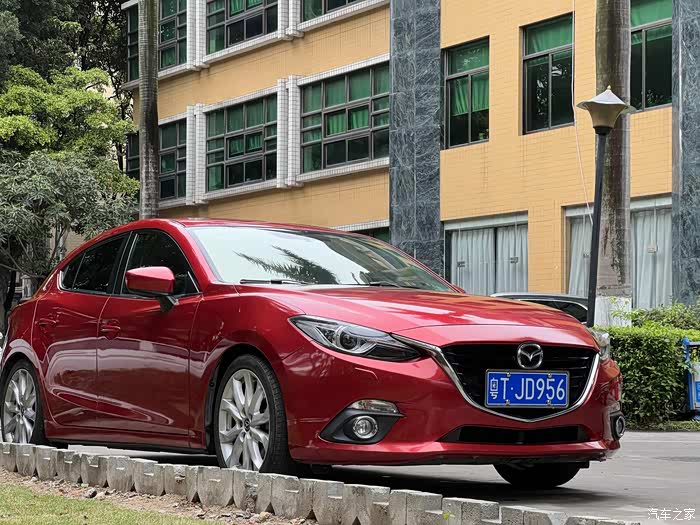

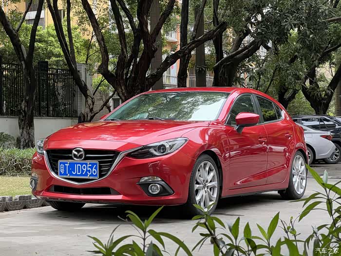

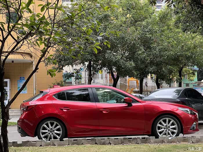

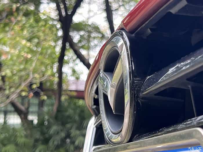

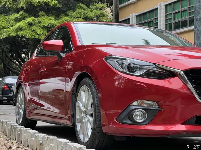

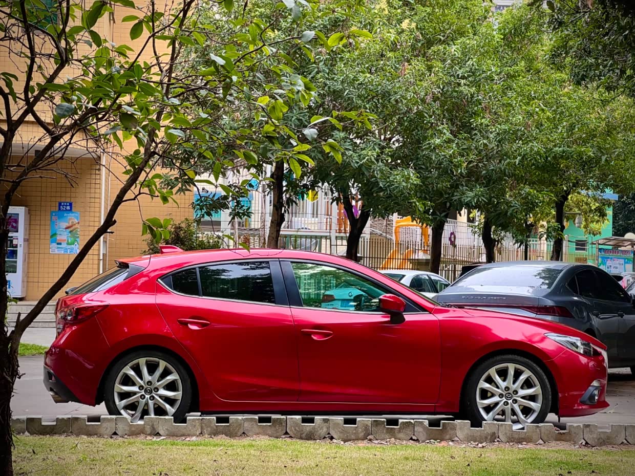

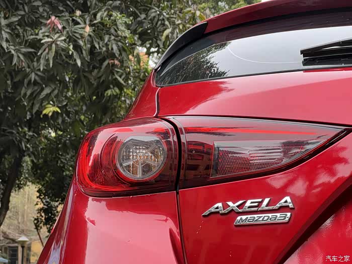

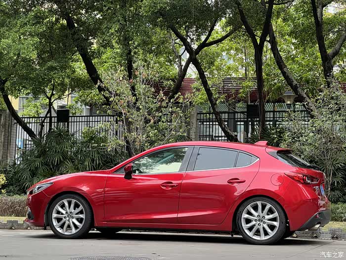

正文之前上个完工的图~SHOW一下一上午的劳动成果
看起来就舒服
后半部分是精髓
最美的角度
施工的初衷:
过年立春以后,即将迎来阳春三月春雨绵绵的季节,今天周末,趁着在连绵阴雨到来之前,给昂克赛拉的漆面和玻璃做个保护,更好的应对雨季的到来!而且这台车基本都是停在户外,每天经历日晒雨淋,上一层车漆也是更好的保护车漆的亮度,车蜡能够形成一层薄薄的膜,保护车身不受外界环境的侵蚀,让汽车始终保持崭新的外观!广东的雨水也是有一定的酸性,打蜡形成的薄膜可以有效防止水滴附着在车身上,降低水对车身的附着力,防水、防酸雨作用。这样,车身不易被雨水侵蚀,酸雨等腐蚀性物质对车身的损害也会大大降低。

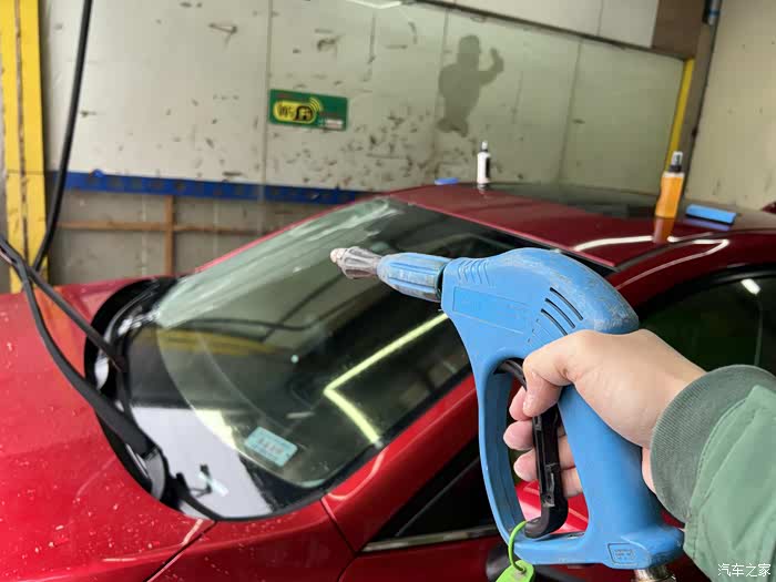

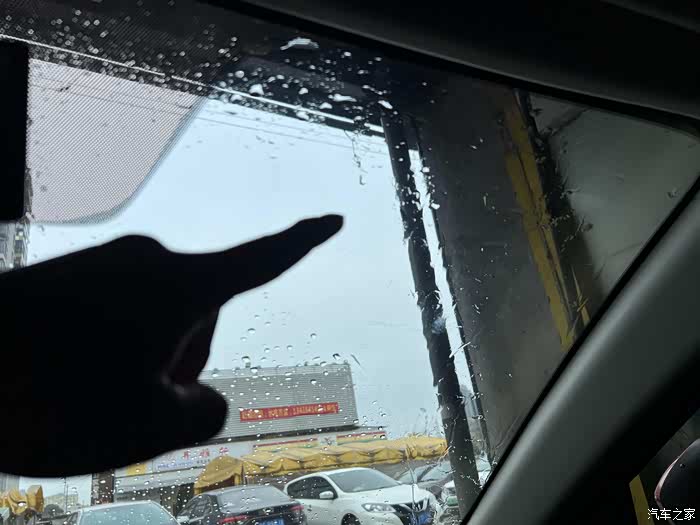

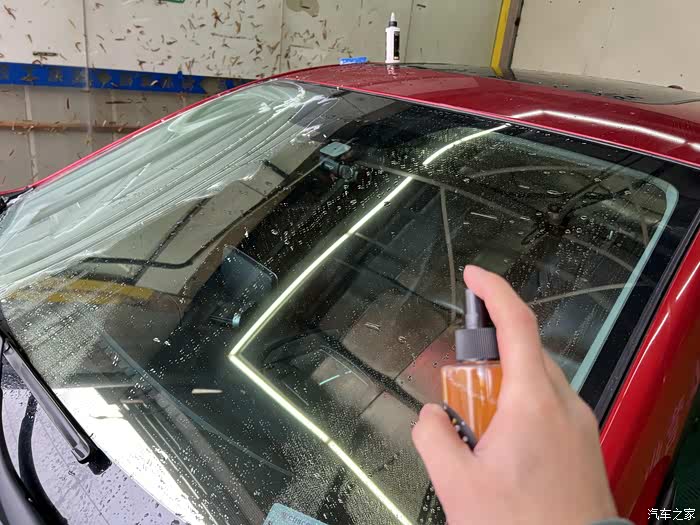

另外挡风玻璃也是油油的感觉,玻璃最近雨刮刮不干净,这次一起处理了,在网上购买了两种试剂,一种是。类似研磨剂的,一种是纯液体,对比下看种的效果更好!

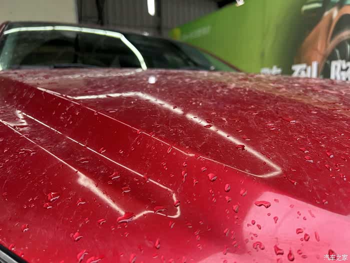

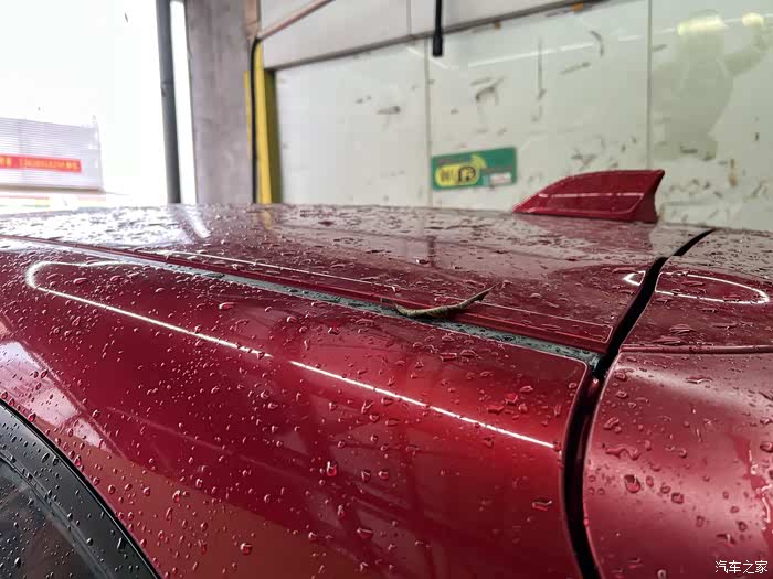

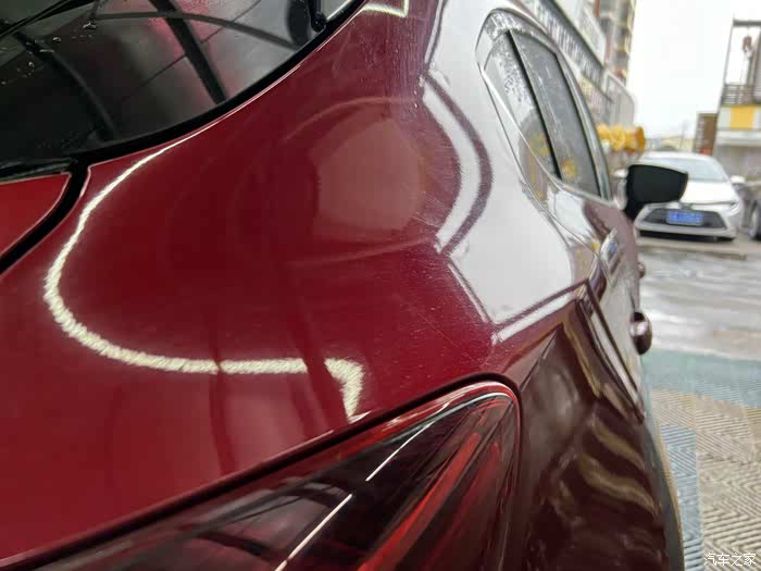

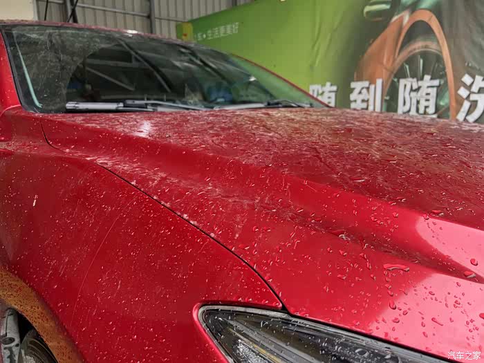

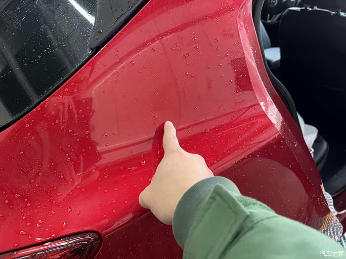

好久没有打蜡了,车漆也不疏水!全是粘糊在上面

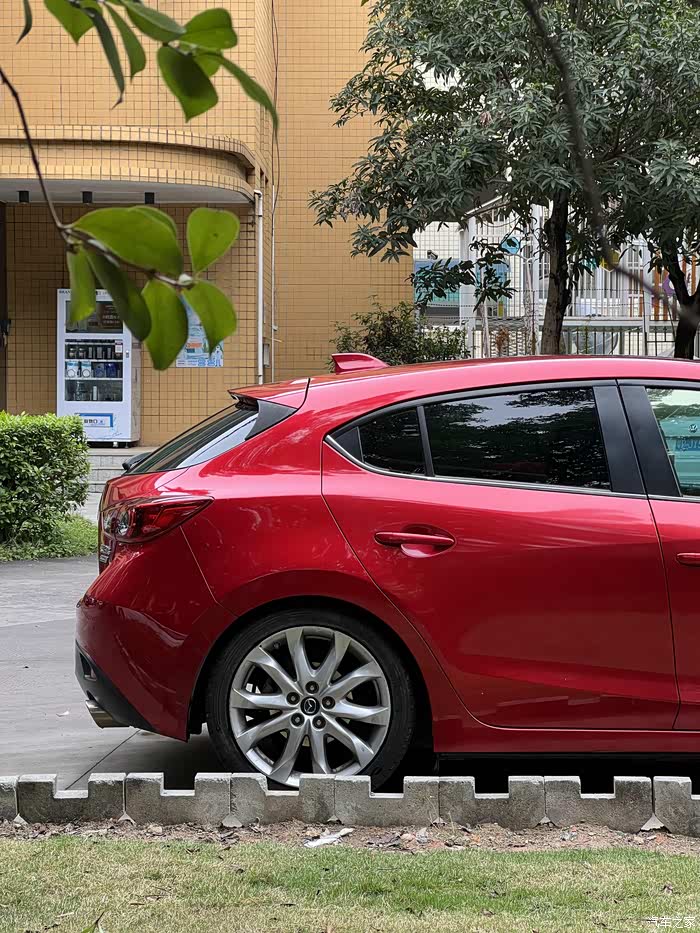

基本都是在室外停着
脏兮兮的车顶
惨不忍睹
施工前来一组照片!准备动工

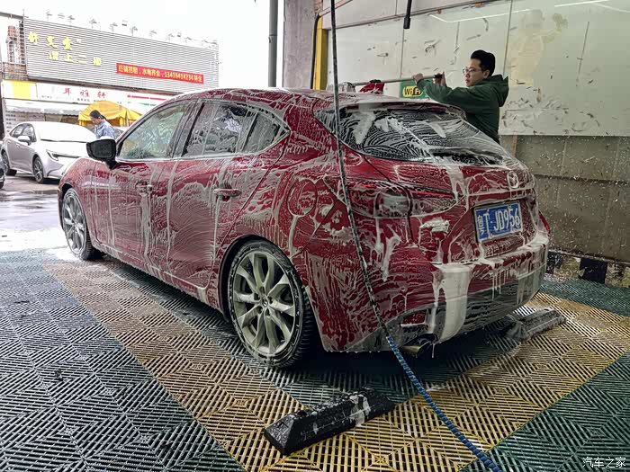

24小时自助洗车服务点还是挺方便的!看这余额就知道是老客户了
看这个
洗白白

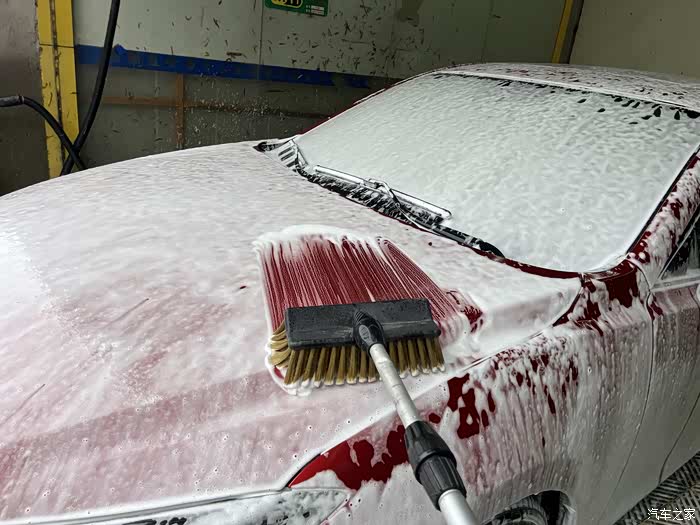

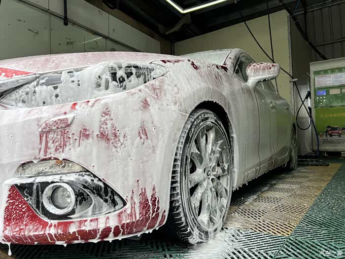

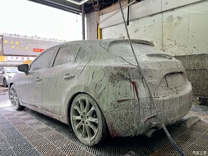

洗干净上泡沫
多打点泡沫泡软污渍
静待一会
开刷
洗白白

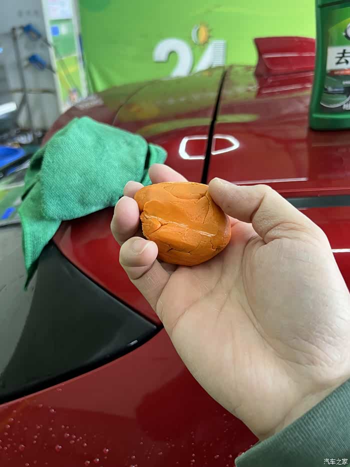

1、去污磨泥,这个东西主要是可以去除车漆表面的各种污渍,铁粉、油污、鸟粪、灰尘等顽固污渍等。因为经常跑高速和停在树底下,这个东西还是很有用的,用完整个车的表面光滑如新。明显感受到车漆上黏着的一颗一颗摸起来粗粗的粒子,不见了!用完非常光滑,而且接下来要给车子打蜡,所以先对车漆进行深度的漆面焕颜!不过施工的时候一定要注意,磨泥的时候要用润滑清洁剂,比如:兑水的洗洁精就很好用
这个东西能够循环使用,记得用水泡着。

先用磨泥清洁漆面
清洁后感觉滑溜了

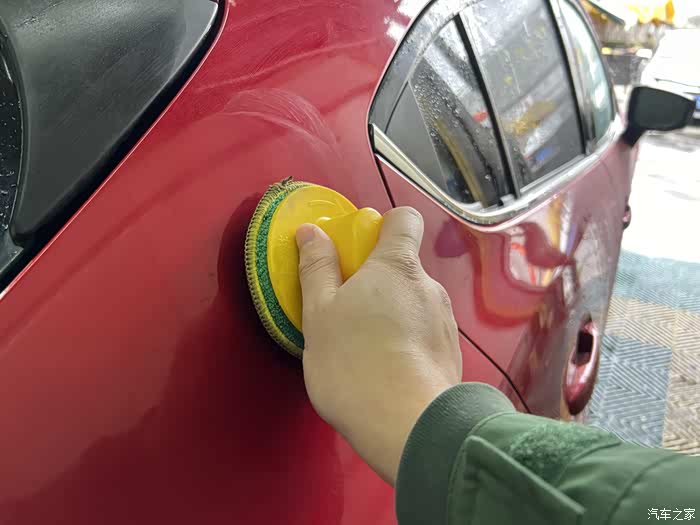

开始上蜡
涂抹均匀
待干了就擦干

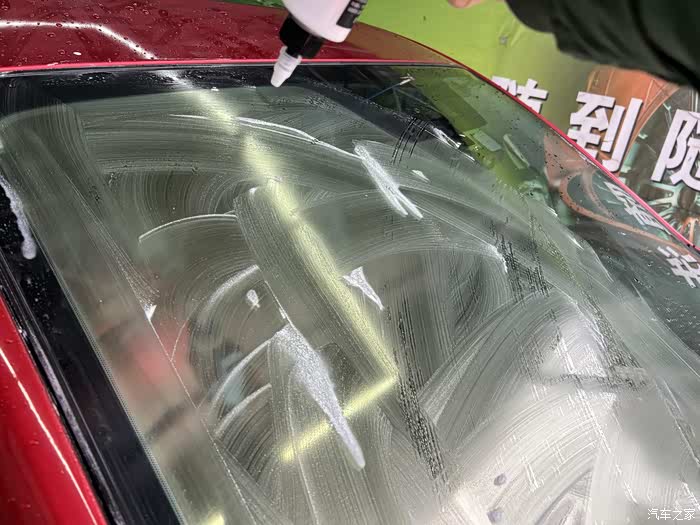

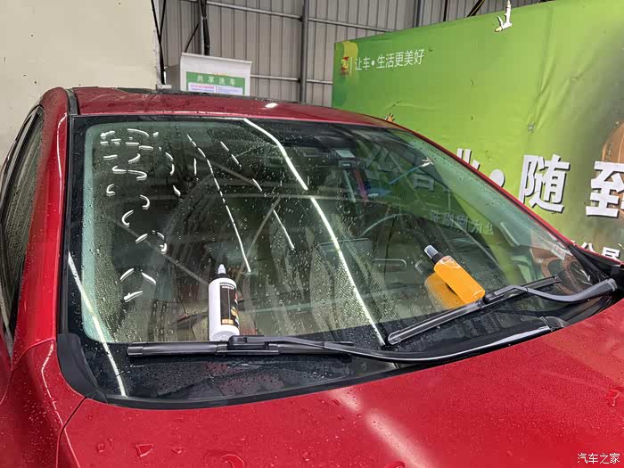

玻璃清洁对比
左边使用研磨剂,右边使用化学方法去除
左边的是物理法,基本就是小小的颗粒,有点像粉状的东西
这个味道有点刺鼻,施工最好还是带好手套和口罩
一顿输出,感觉效果一般般,擦了一遍我感觉还是油油的,再来一遍!不是一般的费力。。。。
右边就轻松多了,一喷,一擦基本搞定

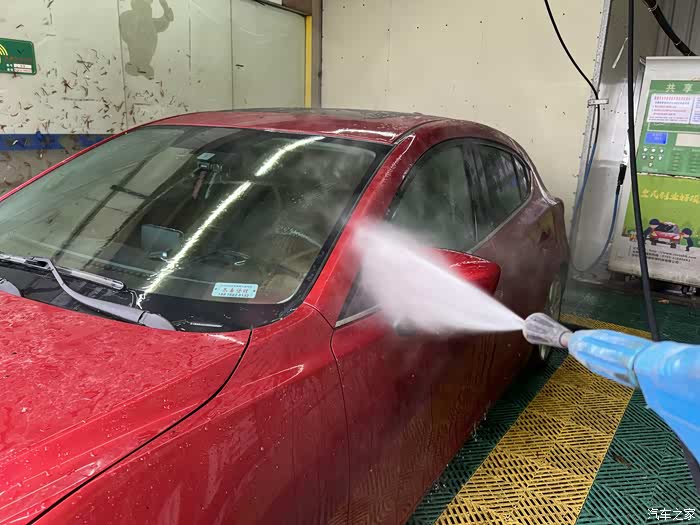

然后就是冲洗对比效果了
这里就没擦干净
物理研磨的非常考验手力,而且有一些地方顽固的还不太好擦
化学方法就是魔法攻击!全部搞定
