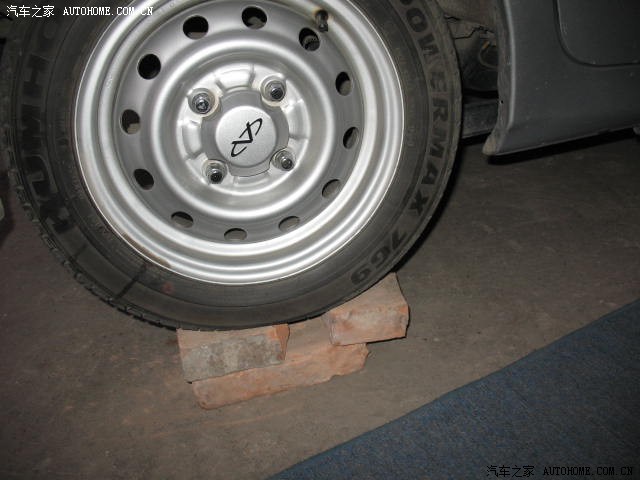

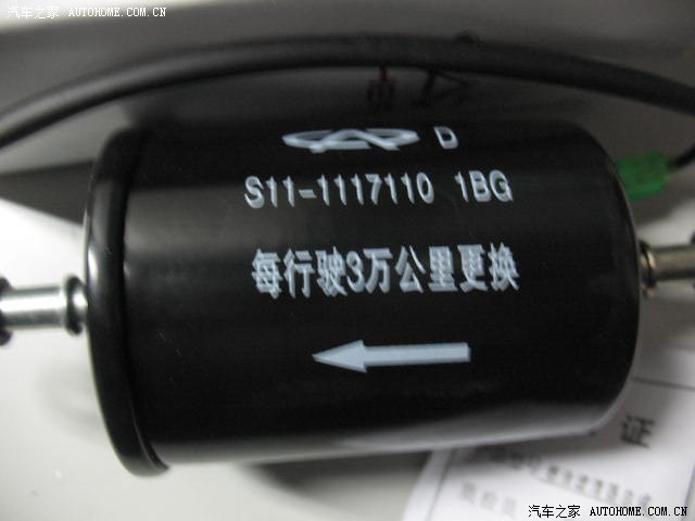

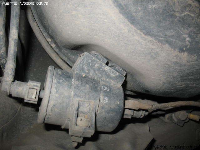

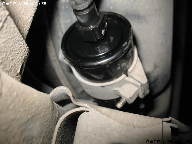

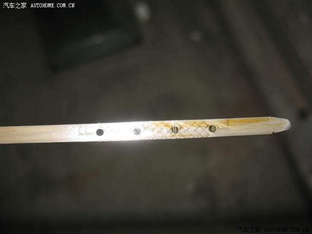

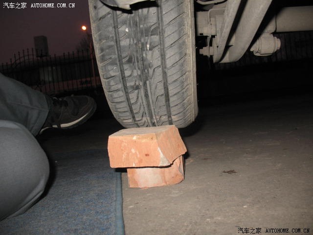

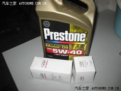

上次买了保养的部件,在元旦前把它换了。这是上次准备的备件,一点点的用掉了。http://club.autohome.com.cn/bbs/thread-c-87-12846476-1.html先换了机油机滤,没有上图,大家已经看的够多了,我自己也不想照了,呵呵。因为上次买了霍尼韦尔的5W-40合成机油,这次保养按照广大车友的建议只加了2升,争取没有什么问题。在排旧的机油时感觉还是挺黑的,想了想别让新的就有和旧的掺合了,就把上次省下的1升多倒进去后打着火转了一会儿,再放出来。其实后加的一样混合了。再加的新机油。机油尺看着在第三个孔的位置。机油、机滤、汽滤合影,今天全部换掉。…

人要睡在地上才能操作吧?

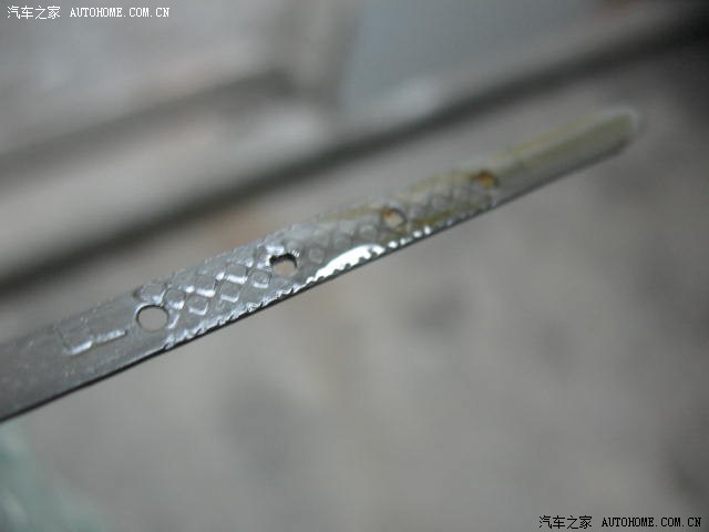

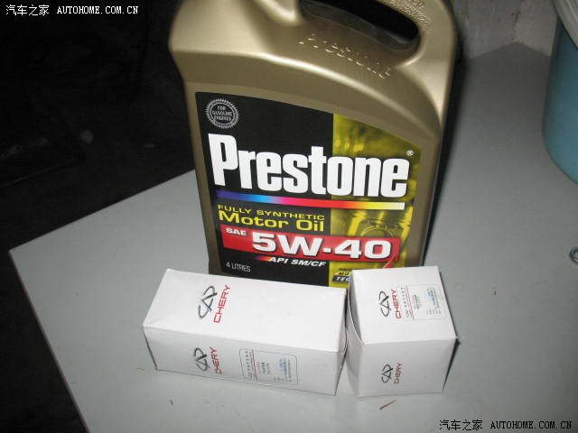

机油、机滤、汽滤合影,今天全部换掉。
换完就机油后油尺的位置

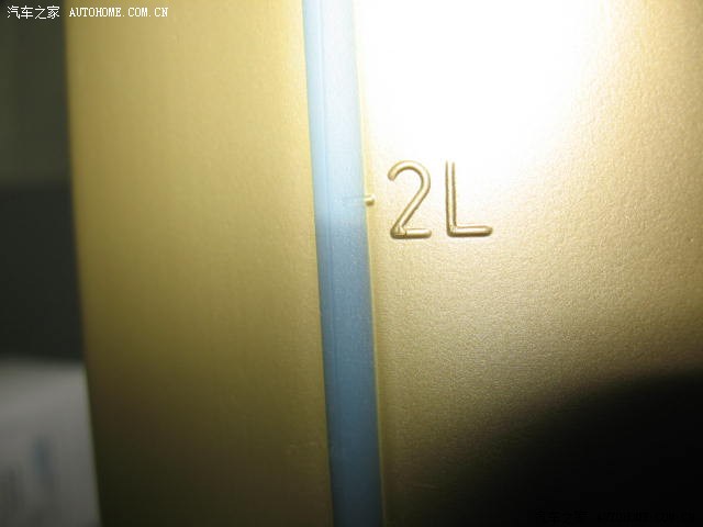

桶里还剩下2升。

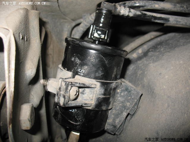

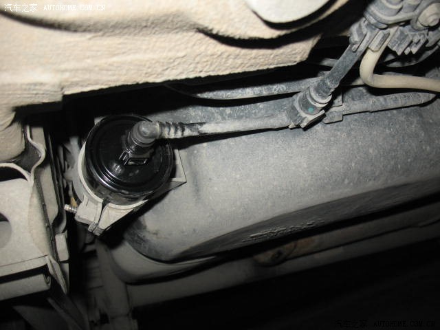

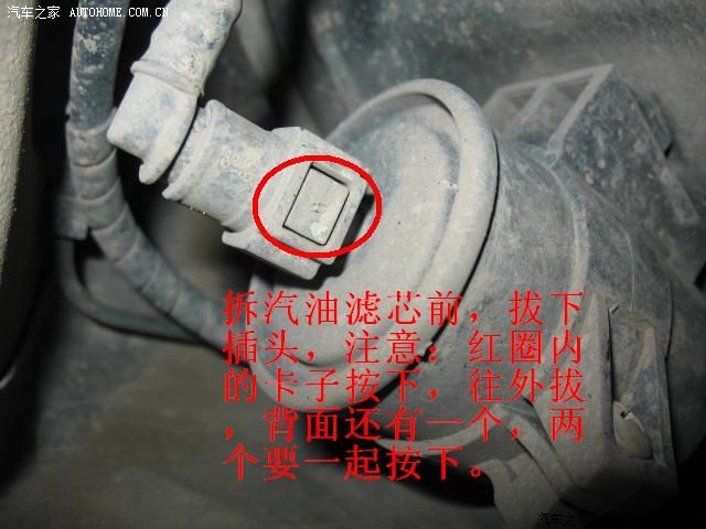

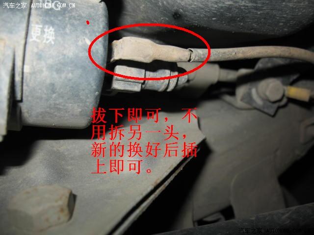

换汽滤垫了两块转头把...
