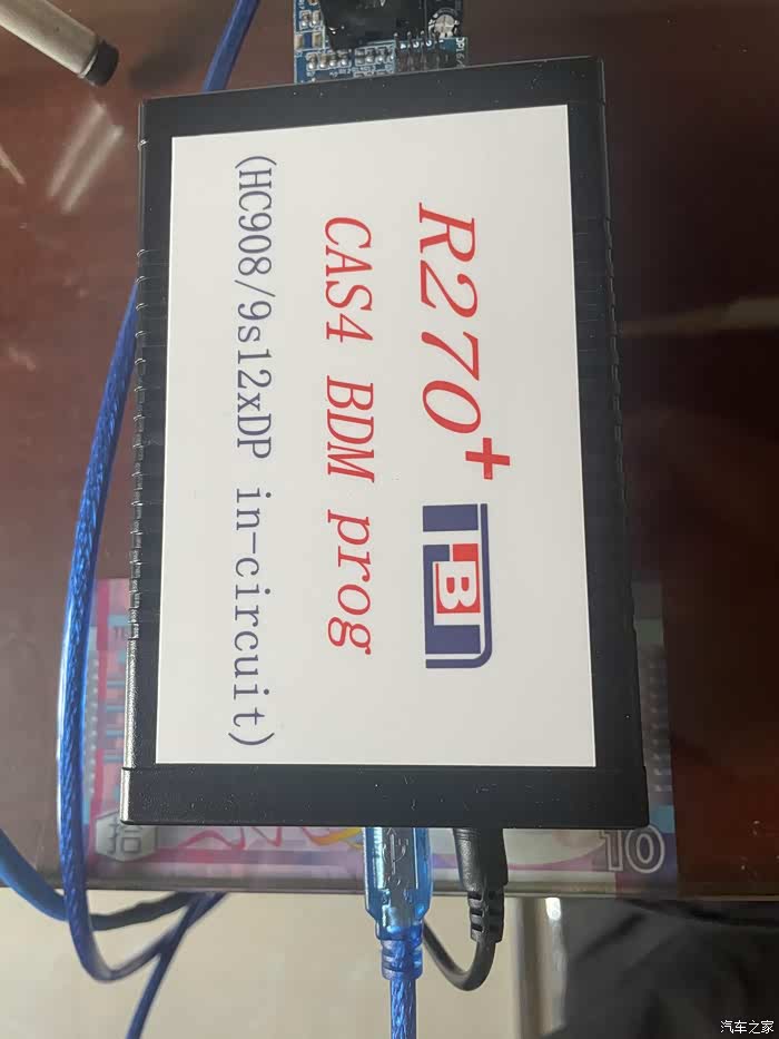

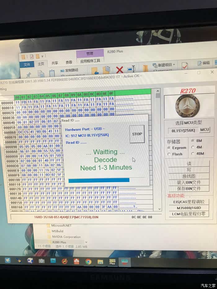

然后就是特意准备的R270。买到的二手件仪表里的数据还是别人的,没有清理,那这个R270就是对它的存储芯片160DOWT读写专用工具。

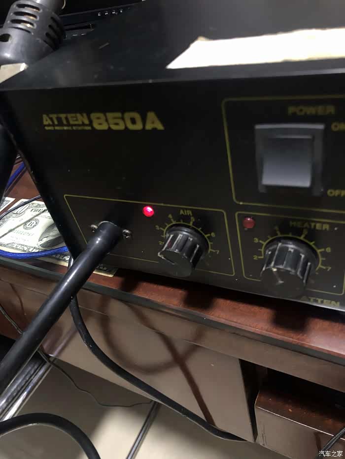

特别准备的风枪850A,要把存储芯片160DOWT芯片拿下来,那这个又是必须的。

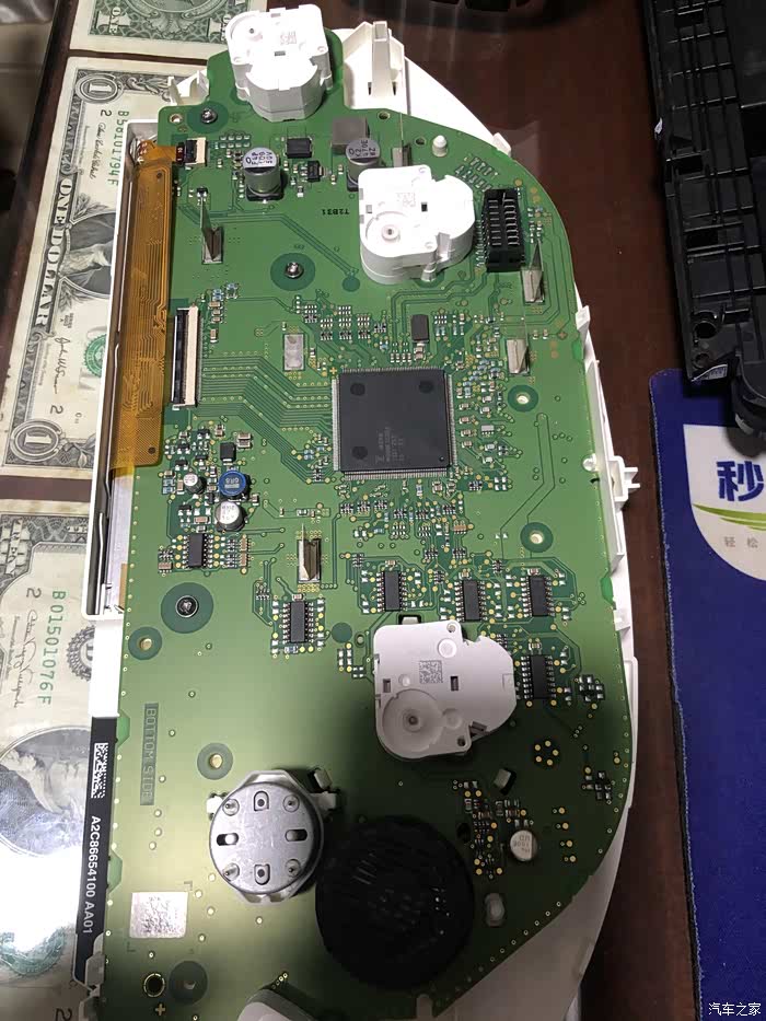

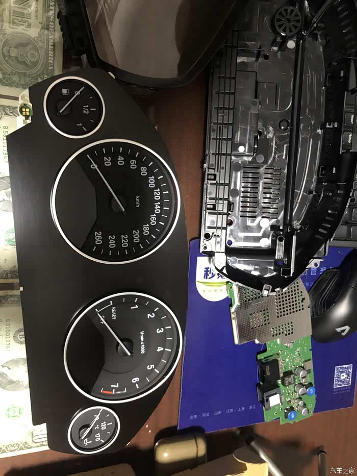

这个是仪表板背面,就看看而已,感觉有点科技含量。

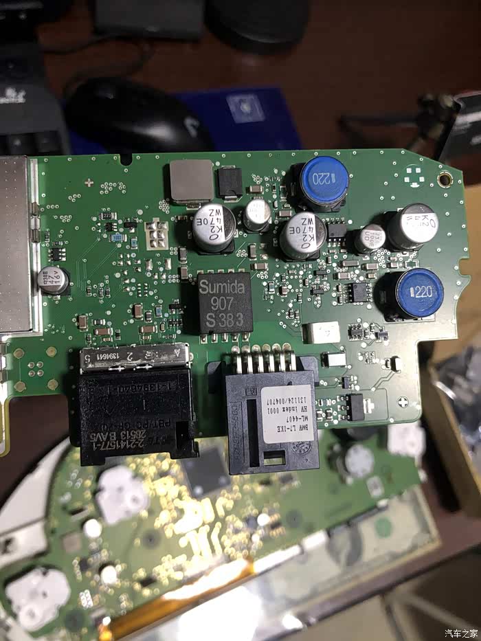

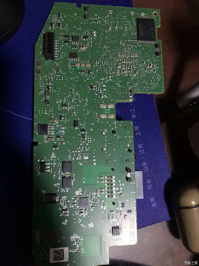

这是小板,是信号进出的接口位。

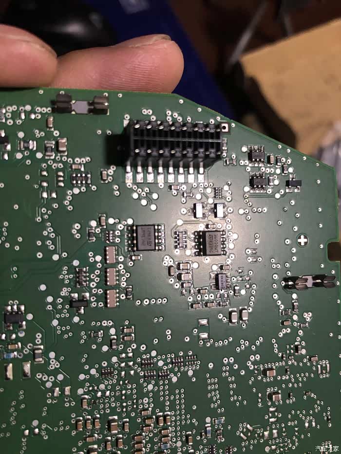

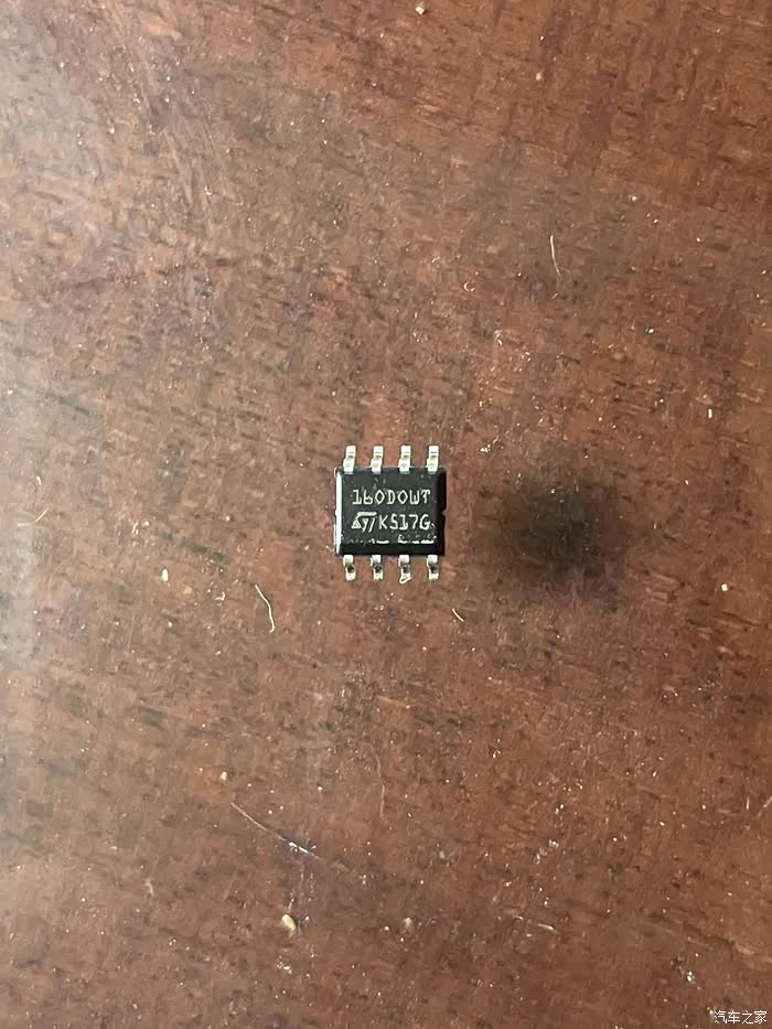

这个小板背面就是存储芯片160DOWT主角了,就是要干它。它边上有一个电阻,操作的时候一定要小心

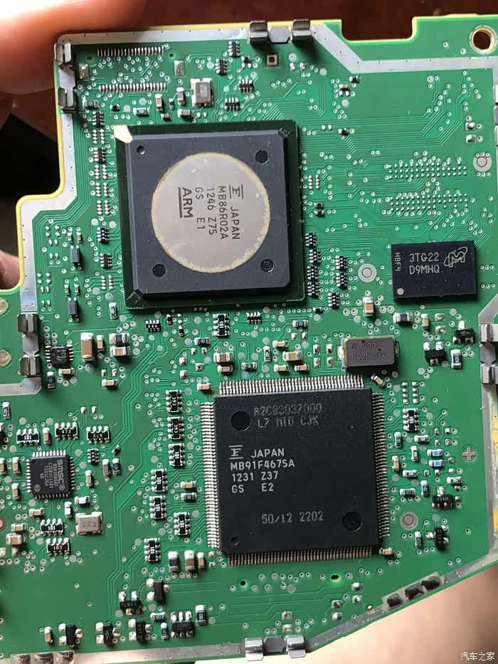

这是整个板的特写
这个CPU还是富士通的,专用汽车信号处理,10年前小日子还是牛的,现在就“哦候”了
我本想试着不拆存储芯片160DOWT,但这样不行,删了原车VIN号后存储不好,存储芯片160DOWT里3系的一共有三个地方有车架号的地方,要仔细找一下,当时忘记拍了,看到二个字母带5个数的,就是要把自己车架号后7位写上。
没办法还是要吹下来,因为一个人,不好拍操作时的图,这个就拿下存储芯片160DOWT后拍的。

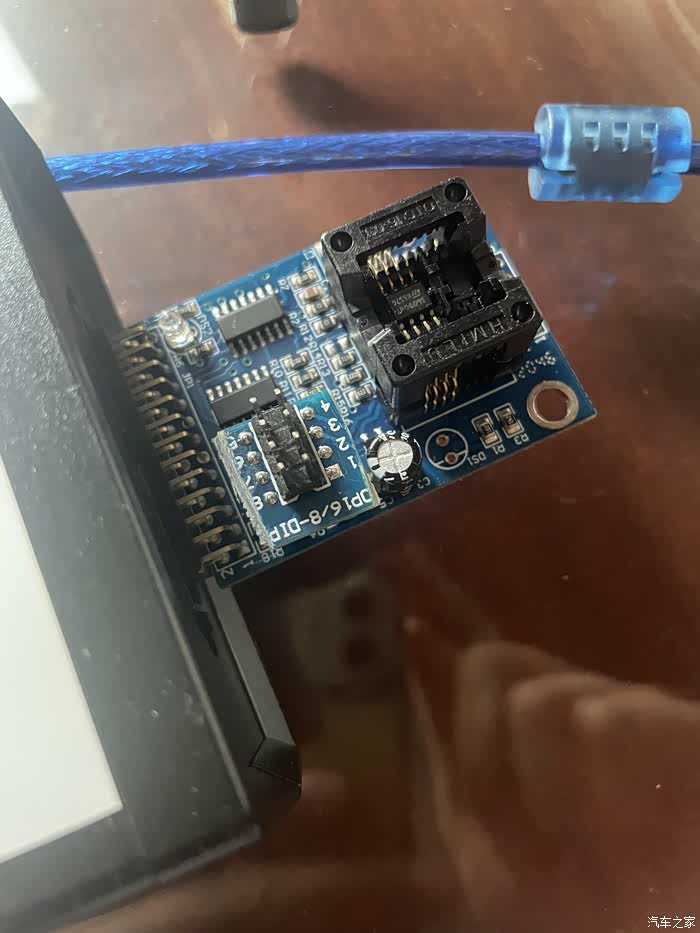

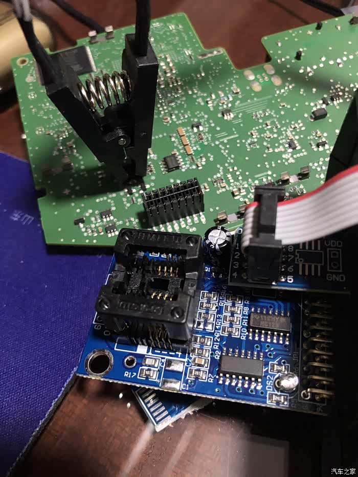

把它放进去
特写一张,这个芯片是分1-8脚的,它的背面有个点,那就是1号脚的位置,放入不正确也是读不到的,那就反一下换个方向就行了。

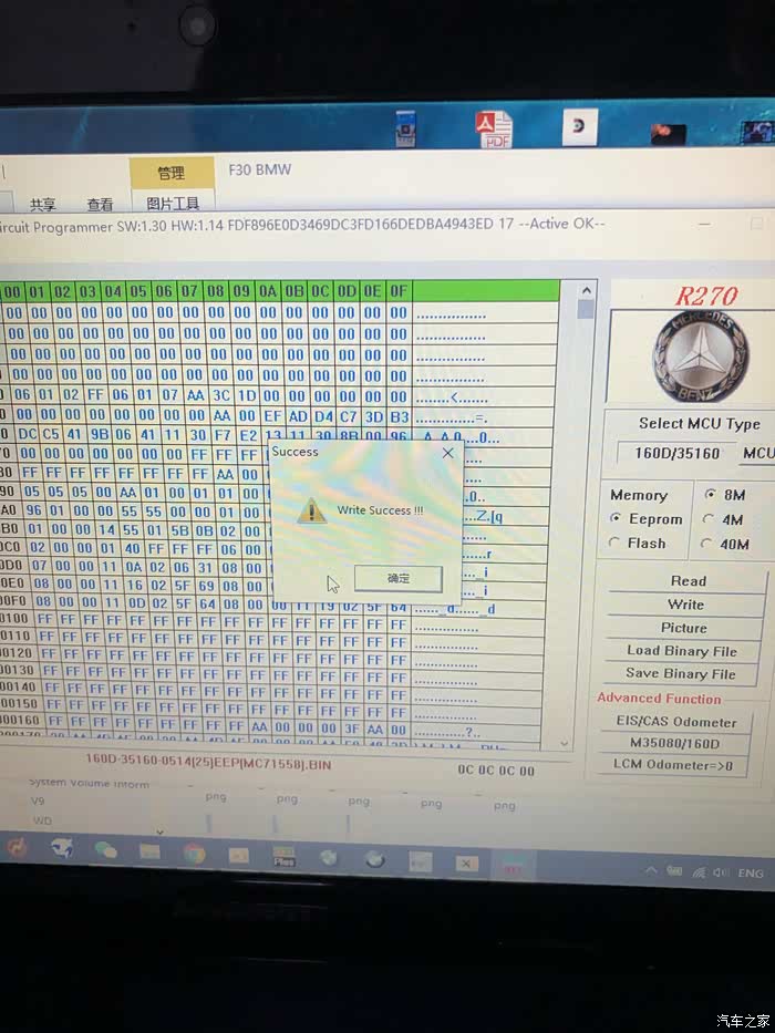

这是改后写入中,这个改是用到了另一个十六进制的软件,网上有下很容易找到的。
这是写入成功

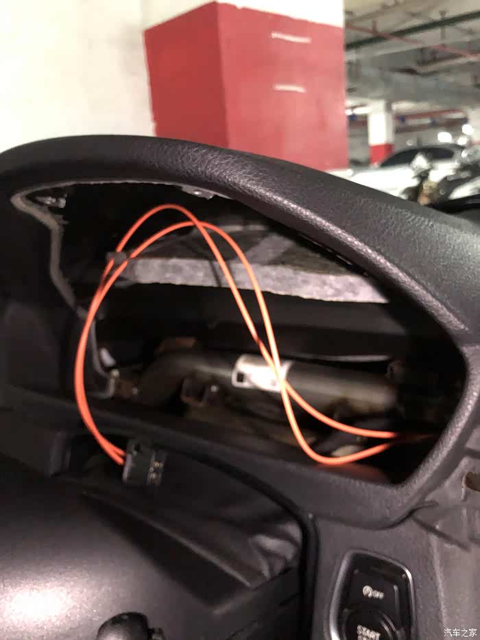

对了还要买个光纤线,花了20.
把它穿上来

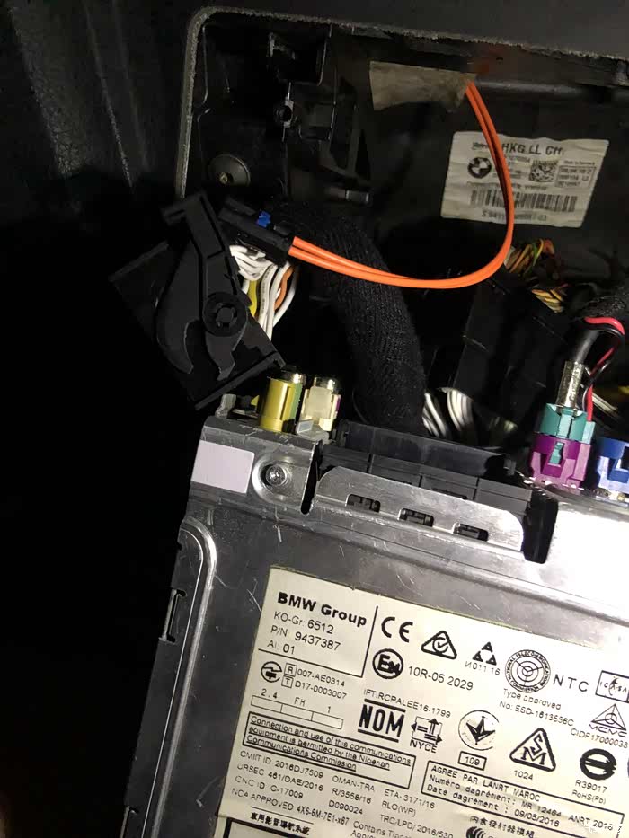

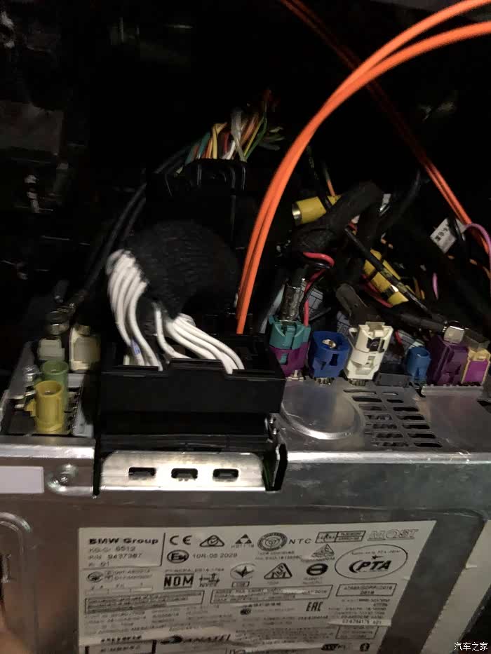

这边主机的也接好。

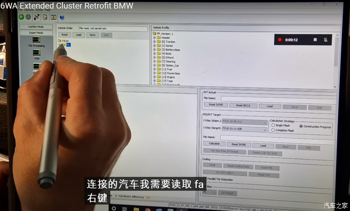

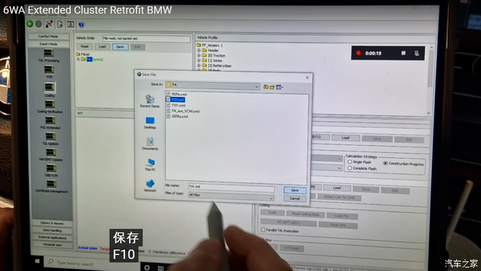

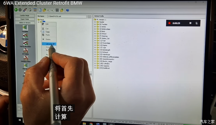

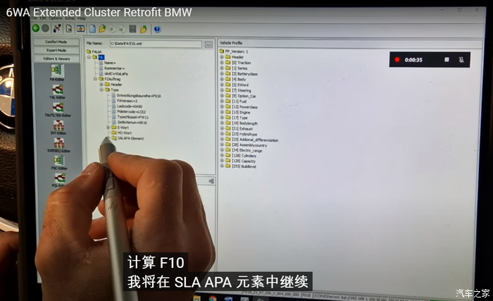

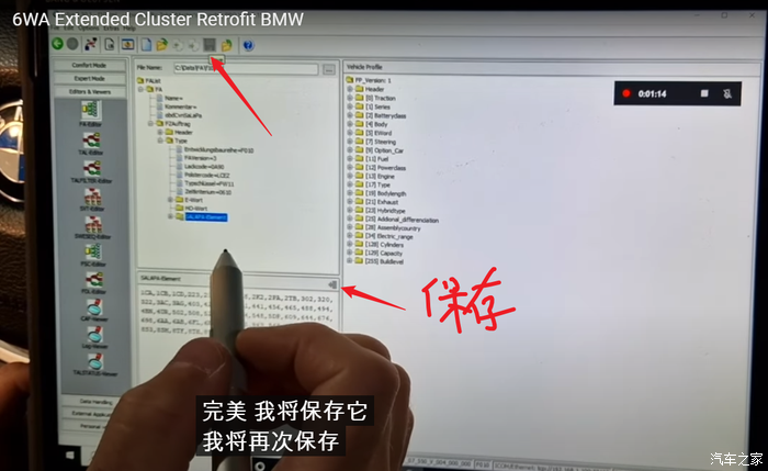

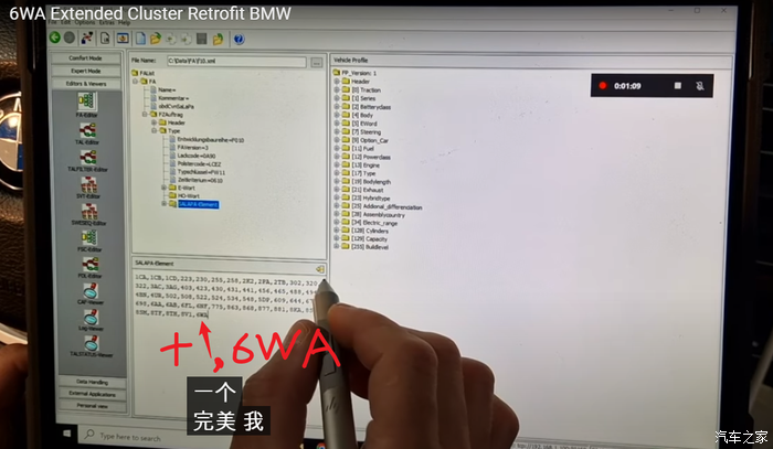

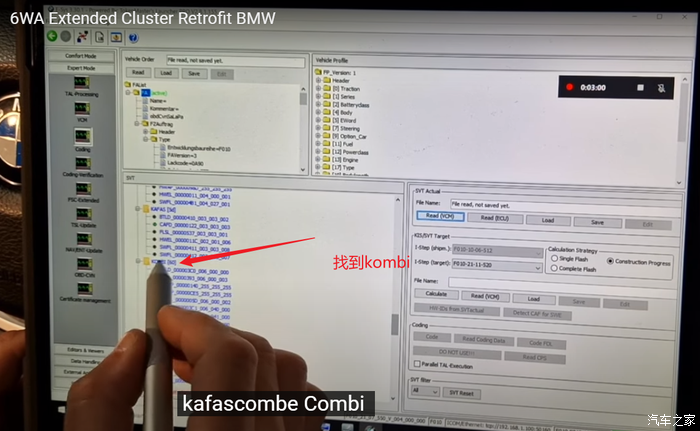

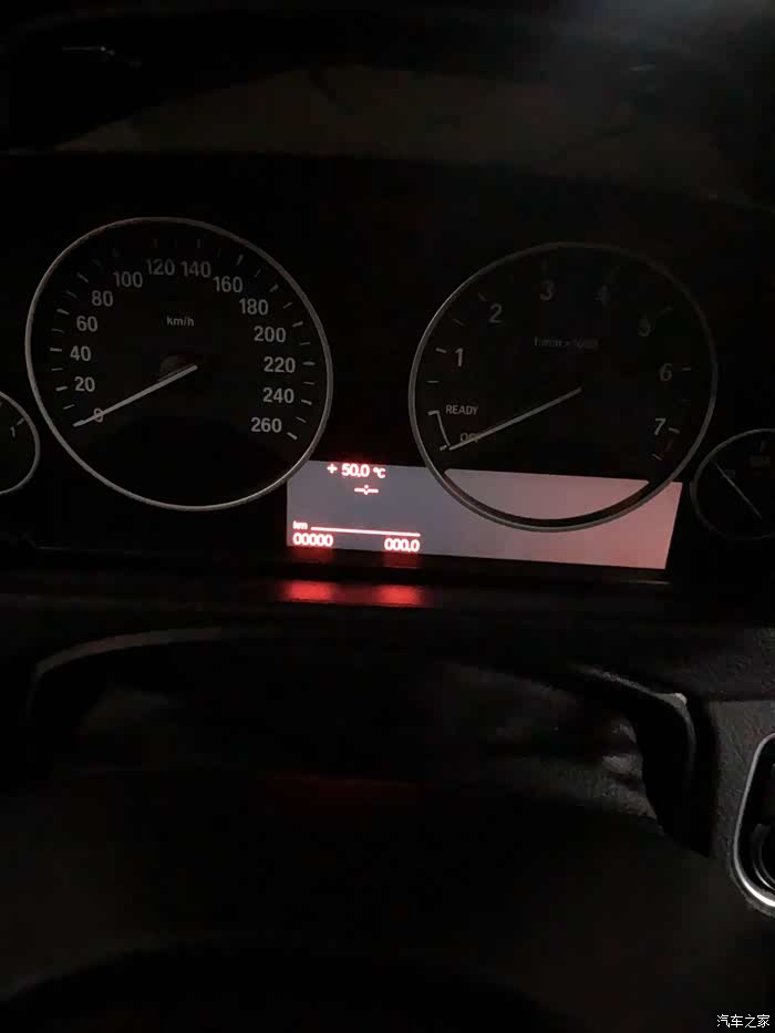

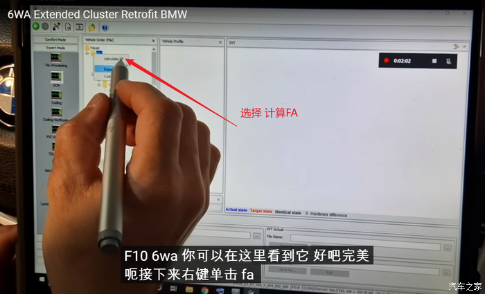

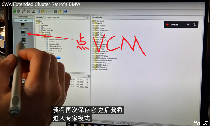

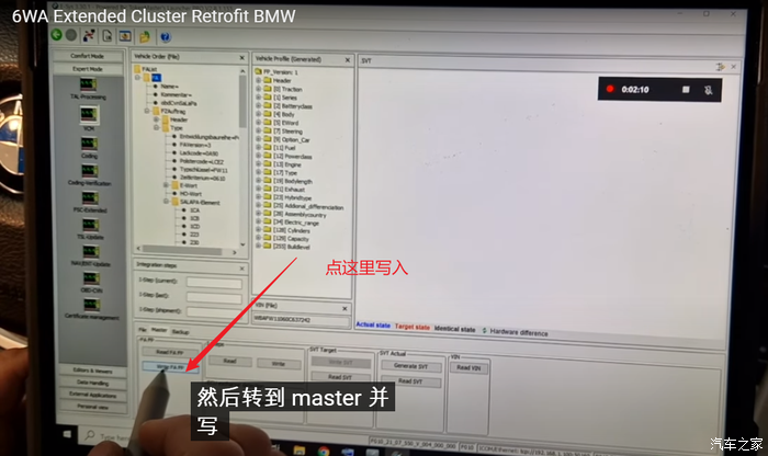

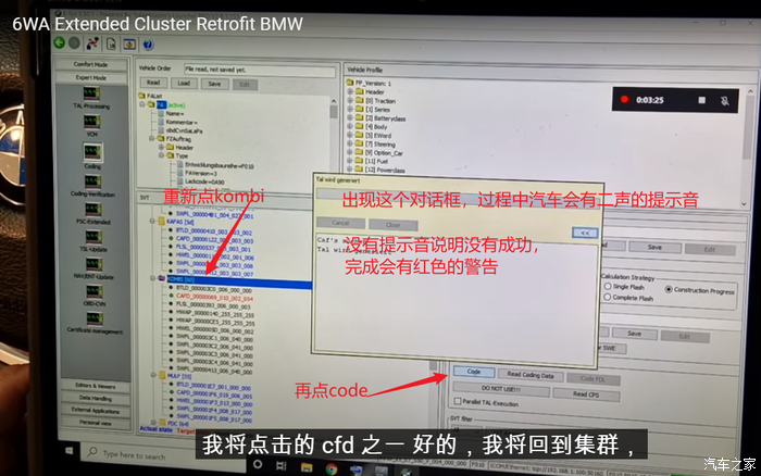

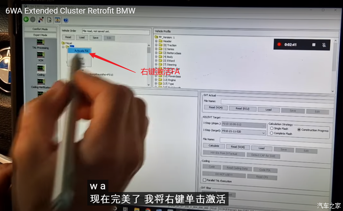

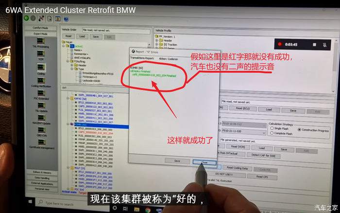

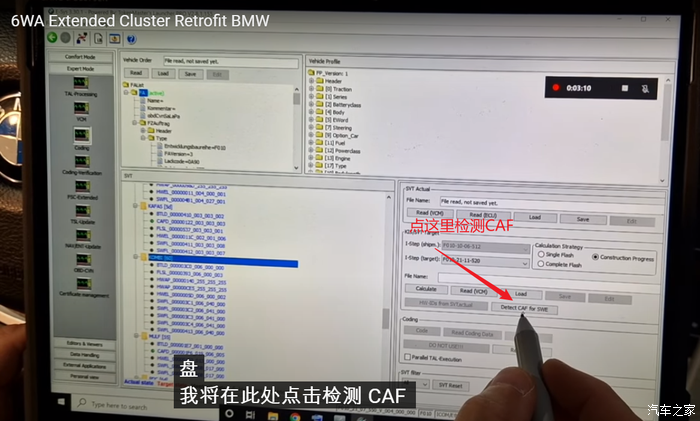

这个是清好数据后,点亮效果,下面就要用E-SYS加个VO码 …6WA。然后再code。这里我在最后会详细说一下注意的地方,搞得我搞了好几次都没有过。提示通讯错误,自己一直在这里绕圈,进行不下去,还去外网找了好多资料,并用邮件问那些热心外国友人。最终也没有说到点子上。不过他们的热心比起国内开口就是钱的实在是感动N倍

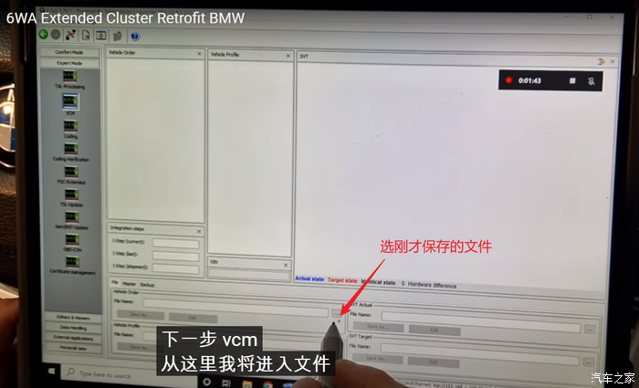

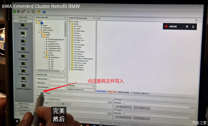

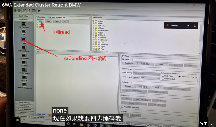

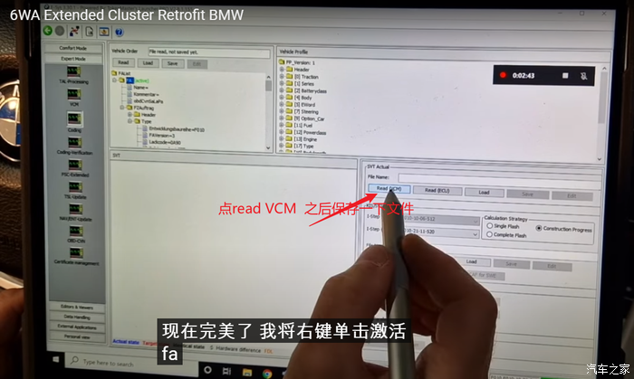

这里我是用了一个老外的教学,但是按他的只对KOMBI code在我车上是不行,这是其中一个模块而已,还要对fem hu-nbt也要code。
看到这里相信你们对一个新的模块上车的操作流程了吧,其实,用E-sys设码,编程就是一个傻瓜的流程,那为什么网上会对这一块详细说明的这么少呢?1:e-sys这个软件主要是数据库重要,这个数据库文件又很大,就普通设码刷隐藏用的有15GB,而要编程可以升级出厂等级的那个有300多GB,所以一般人不容易搞到这个数据库,下载太慢,而且国内的都要收费。2.你要进去刷隐藏,那么就要用到e-sys的特别版,有PRO 有plus,那这二个又是有人要收费才能用的。3,更重要的是他们全部掉到钱坑里了。
下面说一下我遇到的问题,我是出于后换EVO主机的担心,没有对它code,后面为了安全,我又拆下换上原车的NBT后,对仪表kombi进行code,一样的说通讯错误,那这就说明有东西阻止了电脑和车上仪表的通讯,我又去外网打资料,有个热心人告诉我说可能是MOST光纤没有连好,或者是ZGM网关那里也要有光纤,可这是3系,哪有ZGM这个模块,它是在集成到了FEM模块里的。最后我就对FEM也code。最终,再读取VCM后,对Kombi进行code时就正常了。这个弯实在是绕远了。其实,3系换6WA就是要对三个模块设码kombi,fem,hu-NBT。但我在网上看到的基本没有说这样的操作过,都说对仪表code就行了,包括上面这个老外对6WA的设码。
