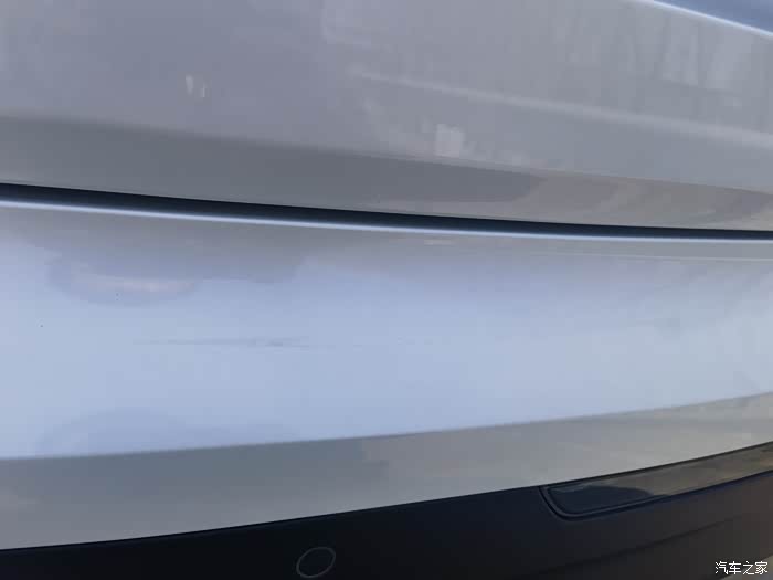

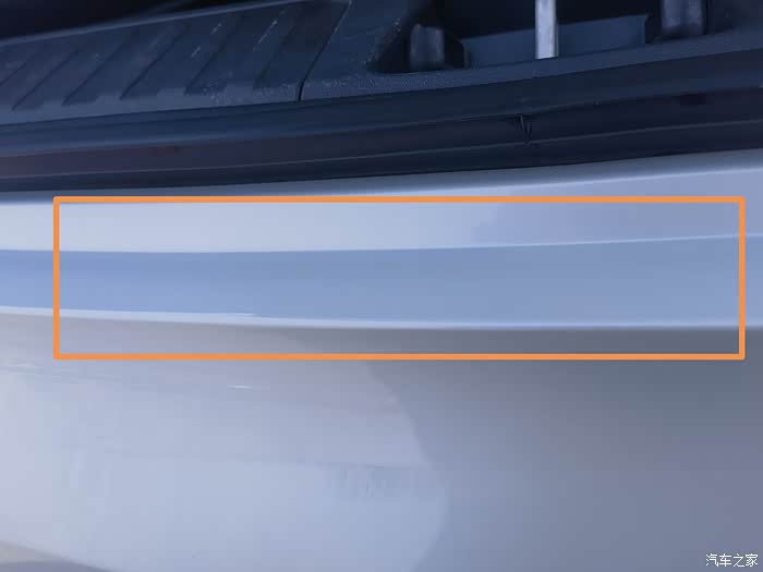

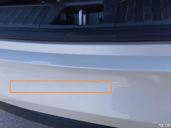

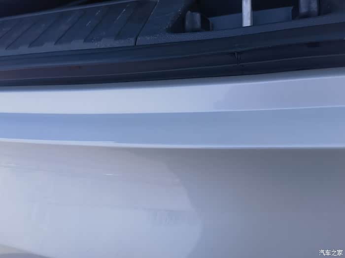

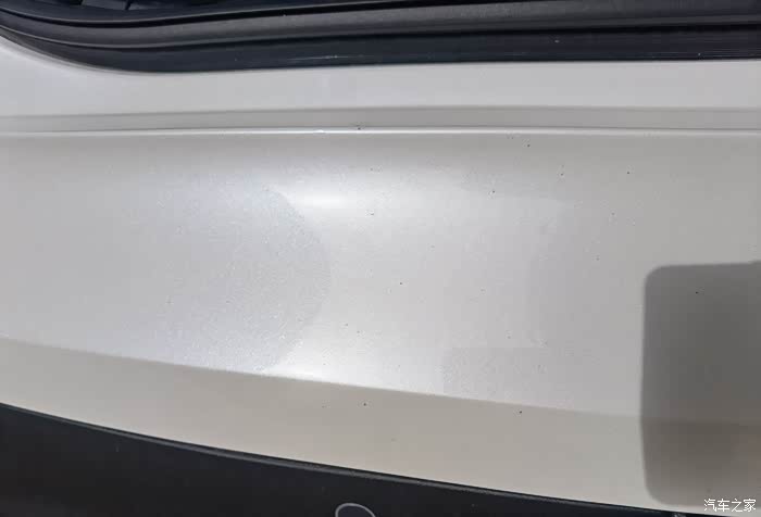

被追尾后,维修两次,为什么分两次呢?因为在第一次维修的时候,没有发现漆面大面积的摩擦和裂纹,直到从4s店出来洗车停到阳光下才发现,当时对方保险还没有结算,4s店联系保险公司因为合理诉求同意增加理赔。

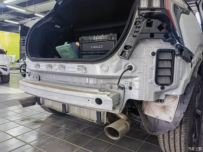

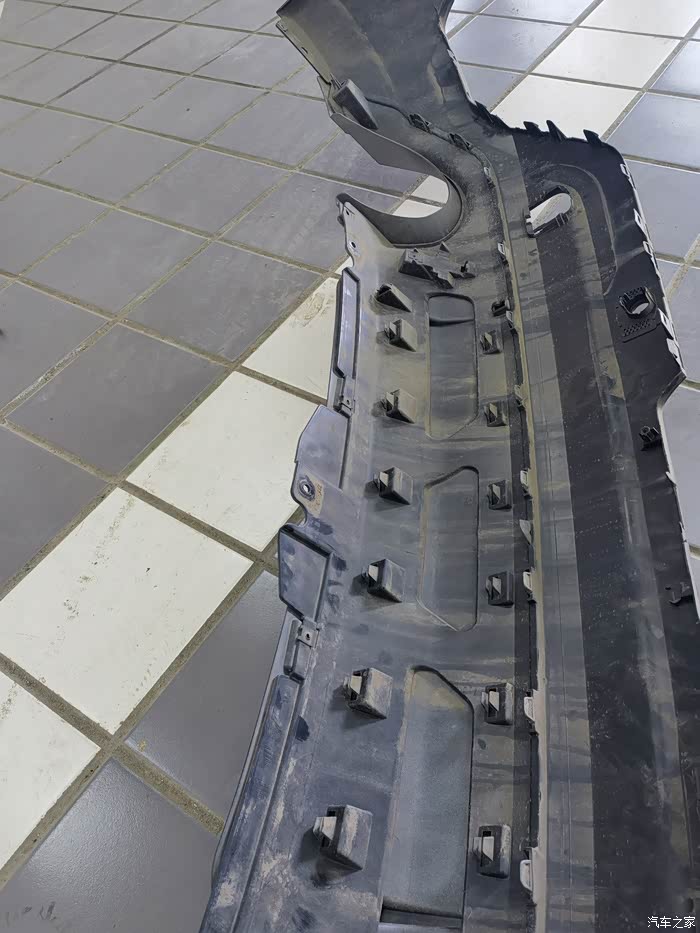

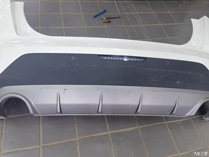

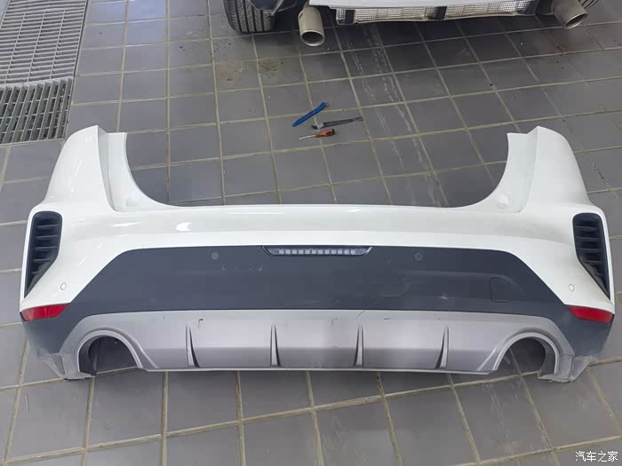

要更换的是后保险杠下边的两个配件,分别叫“后保险杠下本体”和“后下饰条”。

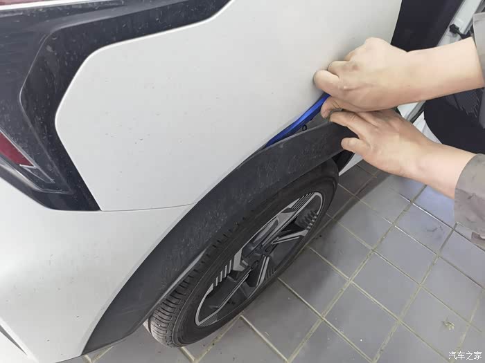

原以为把螺丝拧下来就行,没想到有非常非常多的卡扣,真的特别耗时,这些卡扣是为了连接的紧密,新车装配时咔咔一按很方便,但是拆下来就要命了…听维修小哥说,***车六颗螺丝一下直接就掉下来,这些都是成本的缩减方案。
拆下来后进行更换,安装起来就容易多了。

发现后打电话过去,售后小哥讲摩擦很好理解了,裂纹是由于挤压时塑料件弹性大,外表的漆面紧贴变形,但漆面肯定没有弹性,自然就会导致大面积的裂纹,这个保险应该可以理赔,即使后发现也没关系。

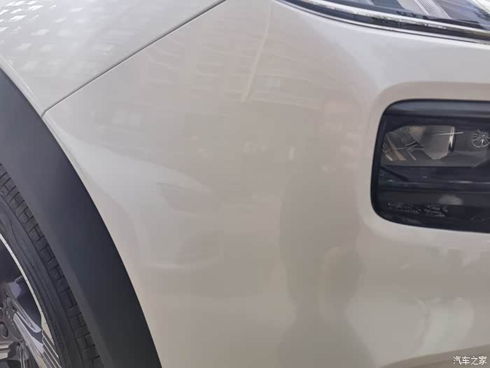

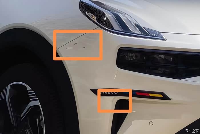

因为过几天要用车,我就半个月之后再去喷漆,去年下了驾照就提车,有过两次小剐蹭,都在右侧车头位置,这次就想一并把漆补上,毕竟已经开始喷漆了,我也不在乎原车原漆了。因为顺带着处理车头部位,商量商量给优惠了不少。
在喷漆前,师傅也给了个心理预期,不能保证完完全全效果一致,即使原厂喷漆,铝合金板、塑料件等不同材质的表面漆的配比也有差异,用车时间久了阳光晒得不均肯定也有区别,不同视角不同光线总会多少看到一些不同的,就是平常没人这么细致地观察了。

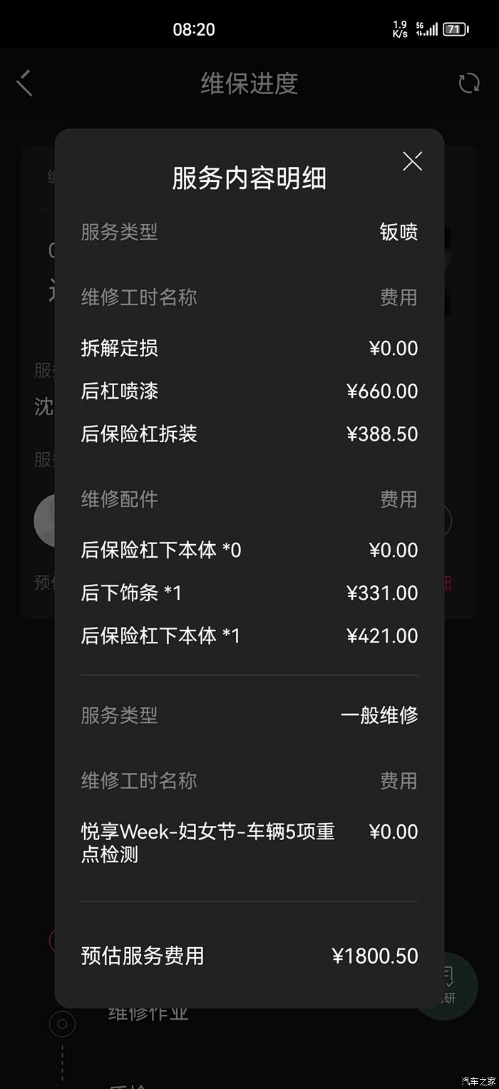

这是本次总共的维保明细,一共1800元。
