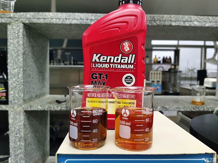

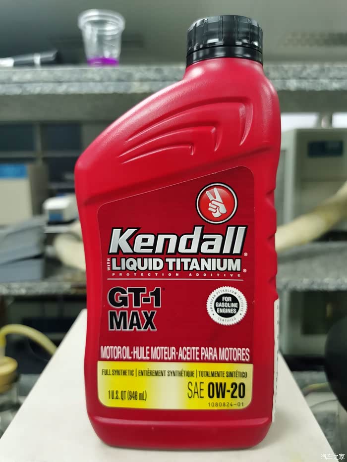

康度顶级系列GT1 MAX 0W-20 with TITANIUM 钛流体

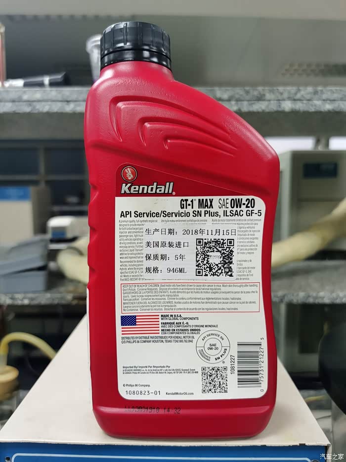

背面,SN PLUS以及GF-5认证,为涡轮增压发动机做了配方调整,可降低低速早燃概率,防止损坏活塞及连杆,生产日期18年11月

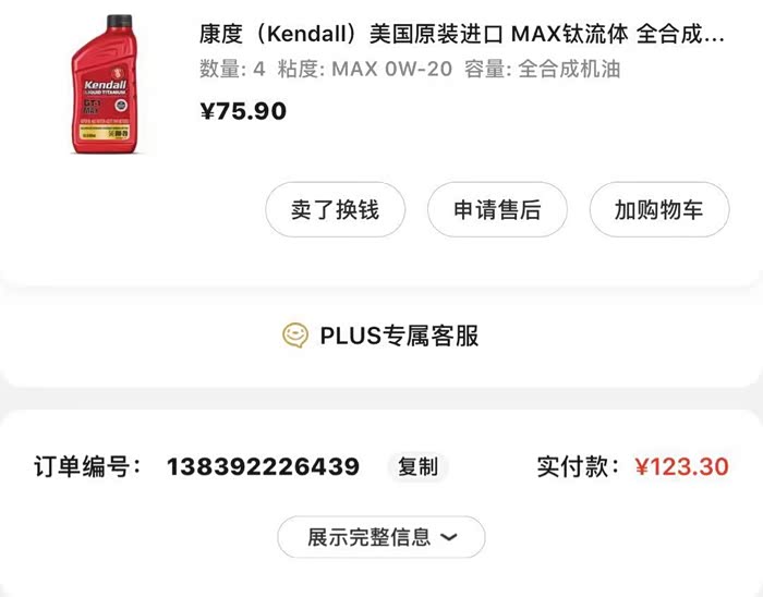

测试样品购买自狗东

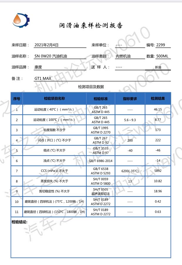

GT1 MAX 0w20实测数据

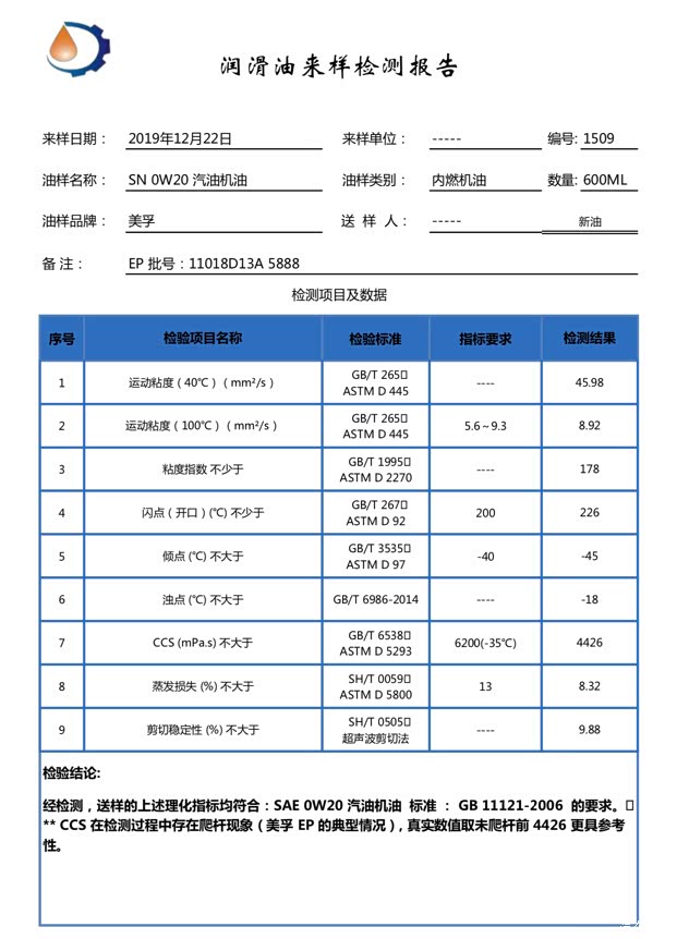

对比机油1,美孚EP020
美孚EP020实测数据

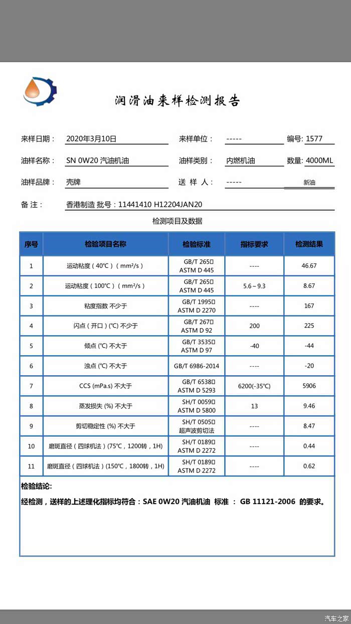

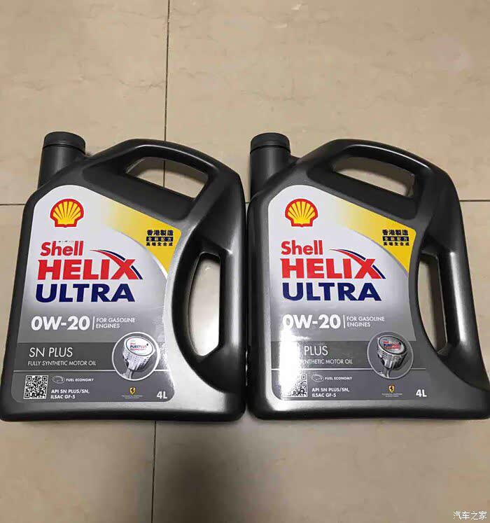

对比机油2,港版灰壳020 SN PLUS
港版灰壳020 SN PLUS 实测数据

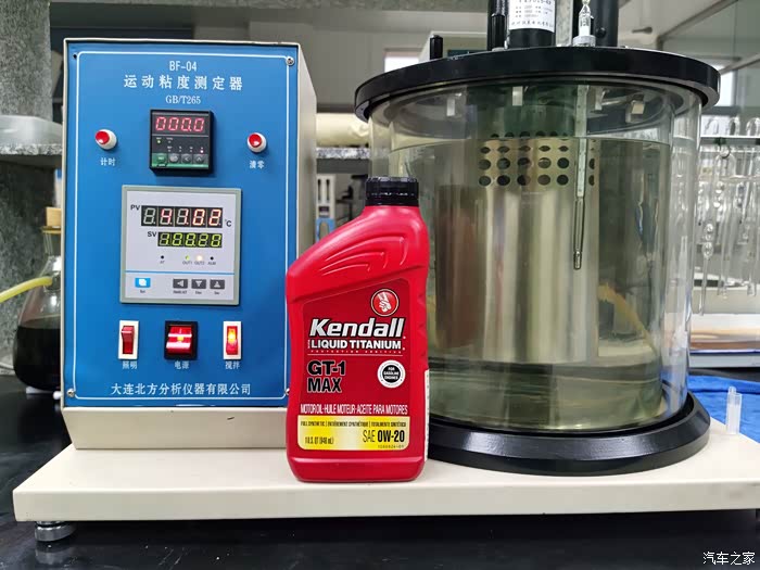

1.100度运动粘度,康度8.77,美孚8.92,灰壳8.67,三款油粘度都不低,一般C5认证和VW508认证的020粘度相对更低一点。
2.40度运动粘度,康度46.15,美孚45.98,灰壳46.67。
3.粘度指数,康度173,美孚178,灰壳167。

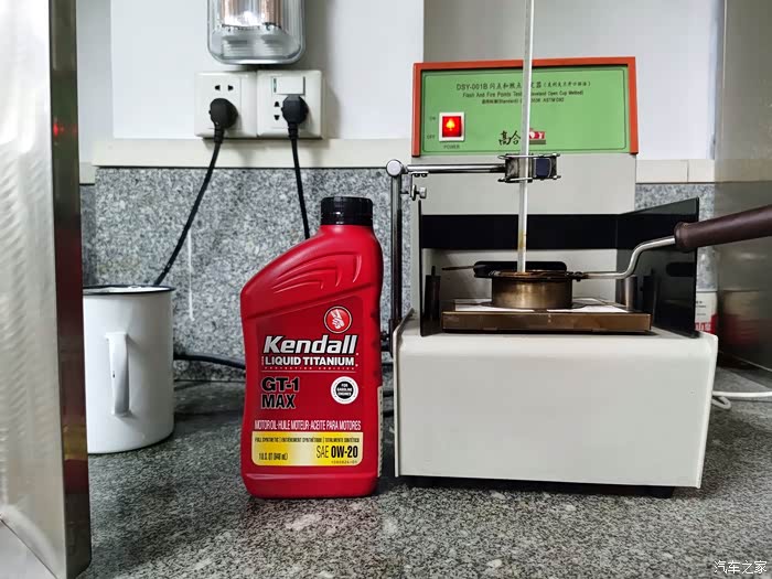

4.闪点,康度222,美孚226,灰壳225,相差不大。

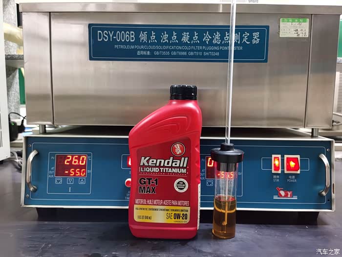

5.倾点,康度-46,美孚-45,灰壳-44,同样相差不大。
6.浊点,康度-14,美孚-18,灰壳-20,采用大量GTL基础油的灰壳最低,基础油最纯净。美孚采用3+4类基础油调配,根据日本官网MSDS查询结果PAO含量为30-40%,与实测-18的浊点基本相符,60-70%PAO含量是不可能的。康度浊点最高,肯定是第3类基础油。浊点越低说明基础油中石蜡含量越低,油越纯净,抗氧化能力越强,长效性越好。

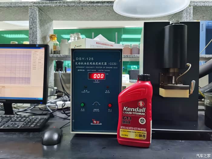

7.低温动力粘度CCS,康度5892,美孚4426,灰壳5906。低温动力粘度越低在极寒环境中冷启动阻力越小,启动越顺畅,流动性越好对发动机启动瞬间的保护也就越好。美孚最优秀,康度和灰壳一样。

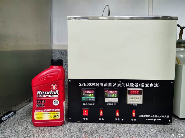

8.蒸发损失,康度10.82,美孚8.32,灰壳9.46。美孚最低且他的CCS也最低,说明他的基础油最好。灰壳和康度CCS相同但灰壳的蒸发比康度低,所以灰壳的基础油好于康度。康度蒸发和CCS都最高,基础油三款中最差。

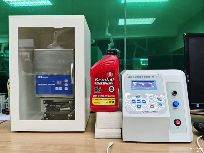

9.剪切稳定性,越低越好,此指标不是HTHS。康度18.96,非常差,是我测试过所有机油中最差的(假油除外)……,18.96的含义是当机油处于高负荷下一段时间后,粘度发生永久性损失,粘度降低的百分比为18.96%,也就是说粘度为8.77的康度020,被剪切后粘度降低到8.77-8.77*0.1896=7.1。美孚9.88也比较一般,剪切后粘度为8.03。灰壳8.47,剪切后粘度为7.9。剪切稳定性是以40度运动粘度计算的,但与100度运动粘度测试结果相近。三款油康度的粘度保持能力最差,也可以说油膜强度最差,美孚次之,灰壳最好。测试工况为极限工况,日常驾驶基本上达不到,但却真实的反映了所用粘指剂以及基础油的质量。

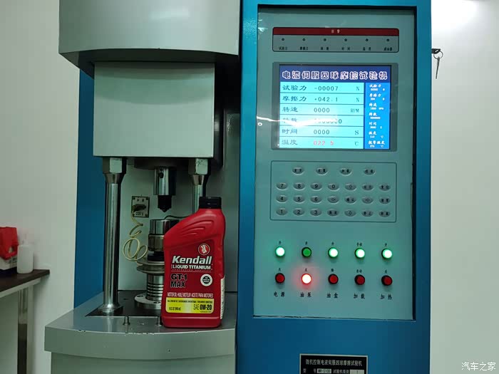

10.四球磨损,75度1200转运行1小时钢珠磨斑直径,康度0.42mm,美孚没测,灰壳0.44mm。75度时康度抗磨性能更好。
11.四球磨损,150度1800转运行1小时钢珠磨斑直径0.63mm,灰壳0.62mm。低温低负荷下康度抗磨性能更好一点,当温度升高后,灰壳抗磨性能反超,磨斑直径比康度小0.01mm。
        通过四球磨损可以看出,机油中的钛元素对抗磨性能并没有多大提升,与不含钛的灰壳总体抗磨性能相当,比一些抗磨性能优秀的020还有一定差距。
        康度顶级系列GT1 MAX 0W-20,采用第三类基础油调配,蒸发损失和CCS都很一般,剪切稳定性很差,抗磨性能中规中矩,钛流体技术更像是一种炒作。

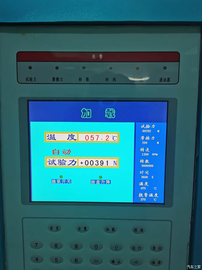

四球磨损设备及参数,压力392N(约40千克压力),转速1200转,时间3600秒,温度75度

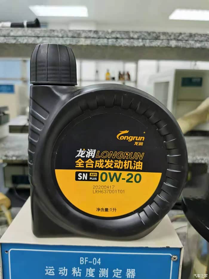

龙润0W-20,敬请关注
