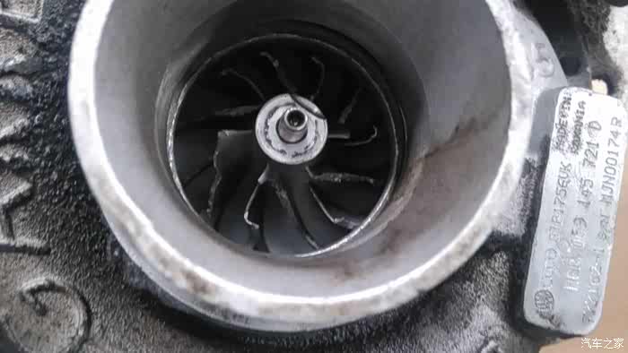

为什么换第二个涡轮:
因为涡轮的风扇的螺丝掉了,把叶片打碎了,车肯定不行了;
幸运的是,发动机没事,没有拉缸;
你想,那么多的金属碎片进入发动机。。。怕死了;

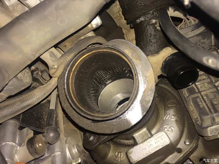

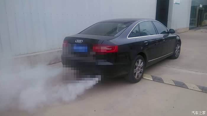

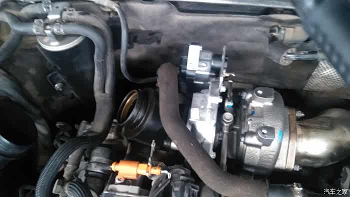

看图,冒烟的那个图是刚把涡轮换了以后,有机油进入什么管路。开的现在没有那么多了
刚修好的时候,有机油;
火箭要发动一般的赶脚。。。。。。

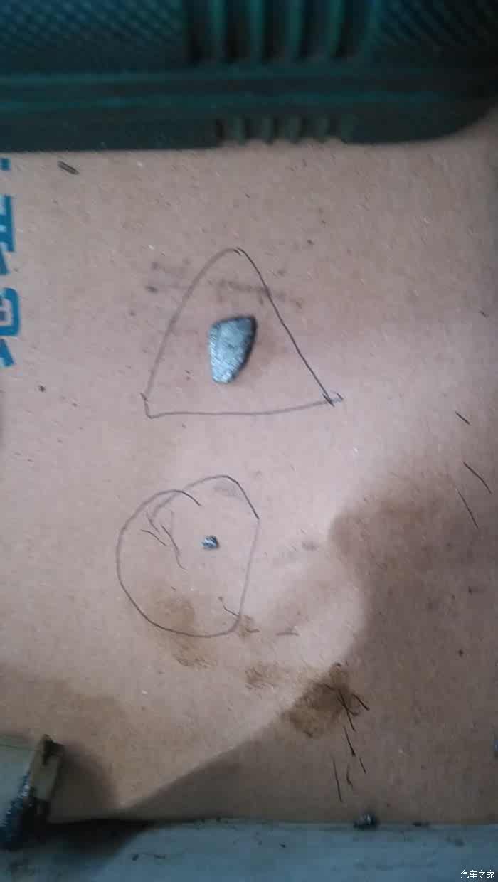

那就是螺丝、叶子打碎的金属碎块
这是大的,还有很多细小的
散热器也得拆了
清洗

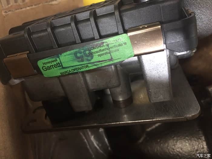

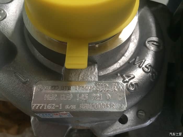

新的涡轮增压器
据说是原厂的标志
看到了吧中间的螺丝掉了;
然后那个风扇的金属片碎了。。。。
