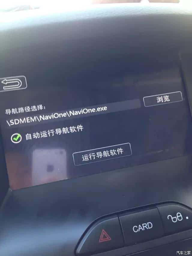

NEO2046125 2016/08/23 21:03:45 发表在 80楼
第5个直接复制到卡,进不去啊,飞鸽原厂导航,重启了都没用
NEO2046125 2016/08/23 22:16:24 发表在 83楼
估计是固件问题,我的好像还是131107的,哎据说131107的可以兼容其他版本的主程序,所以一直没用140410的。140410好像只能安装C2616的主程序其他的主程序都要靠引导。
NEO2046125 2016/08/23 22:27:06 发表在 84楼
看你第一张图,mp3和蓝牙音乐的按钮都是暗淡的颜色,貌似140410的固件都不能播放u盘或sd卡里的mp3。妈呀,真佩服大神,这你都能忍
