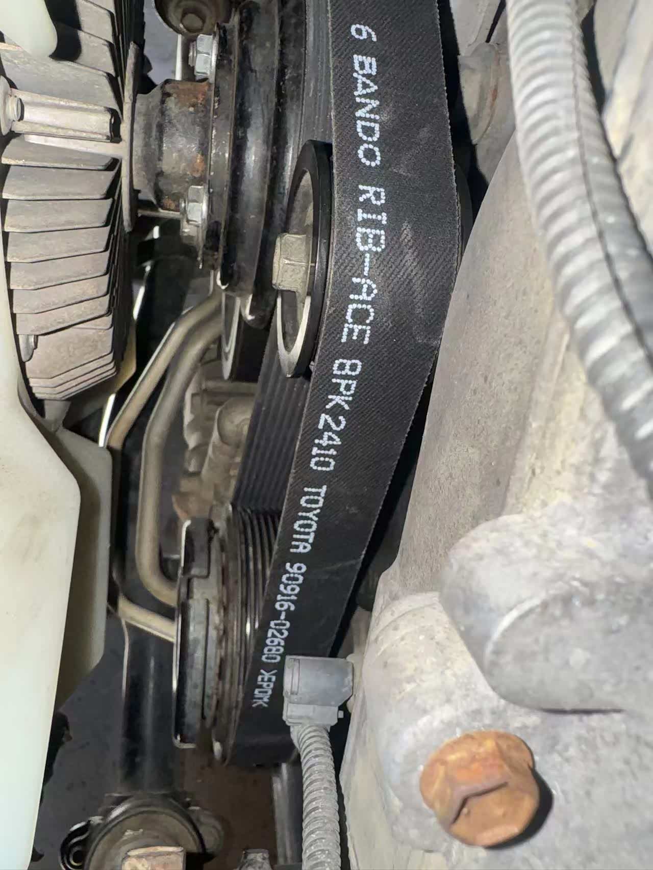

1. 发电机皮带老化:作为核心传动件,原厂皮带历经十余年橡胶必然硬化、出现裂纹,表面磨光导致摩擦力下降,打滑从而产生噪音。

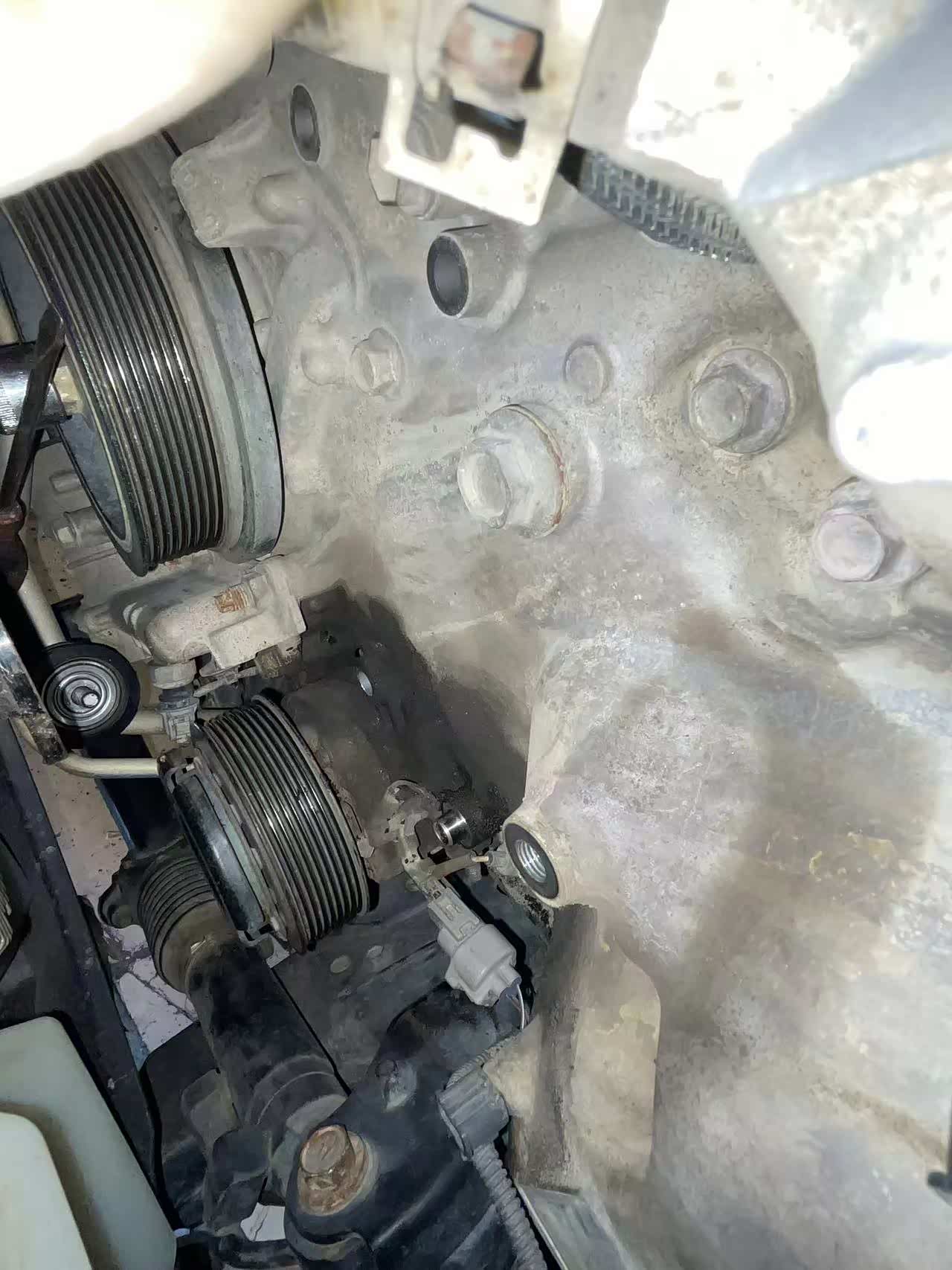

2. 过渡轮与张紧轮轴承磨损:这两个轮系负责引导皮带路径并保持恒定的最佳张力。高里程下其内部轴承润滑流失、产生游隙,不仅自身转动可能发响,更会导致皮带运行轨迹不稳、张力波动,加剧异响。

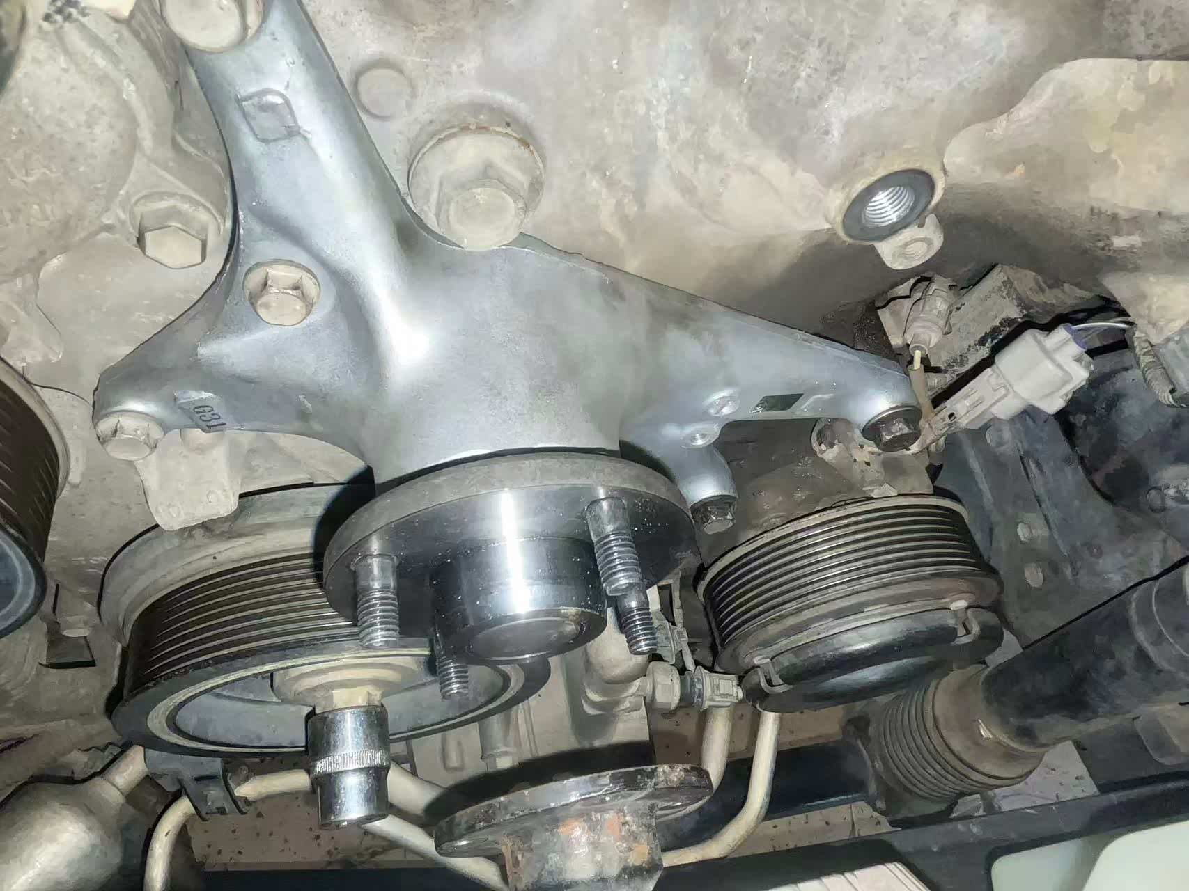

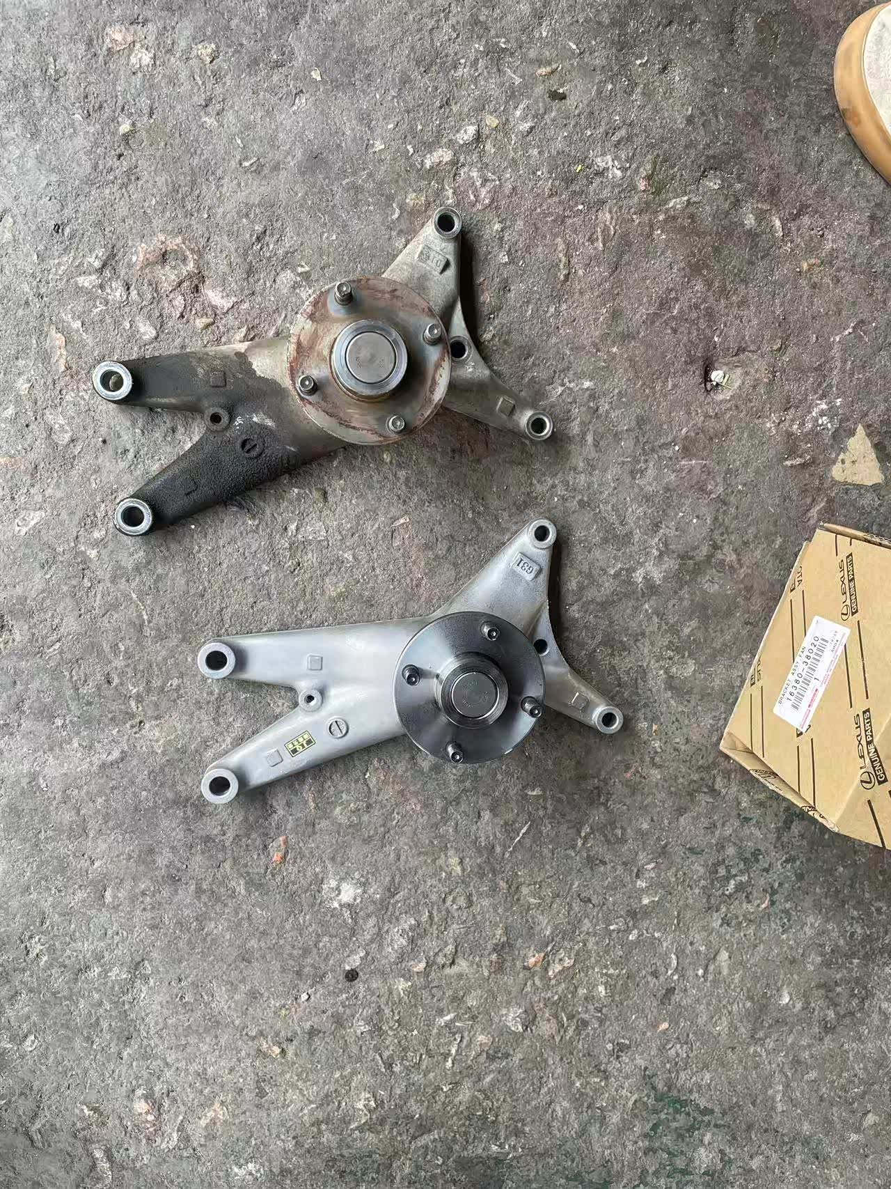

3. 硅油风扇支架轴承磨损(如配备):对于采用硅油离合器的散热风扇,其支撑支架轴承同样面临长期高负荷后的磨损问题,成为潜在噪音源。

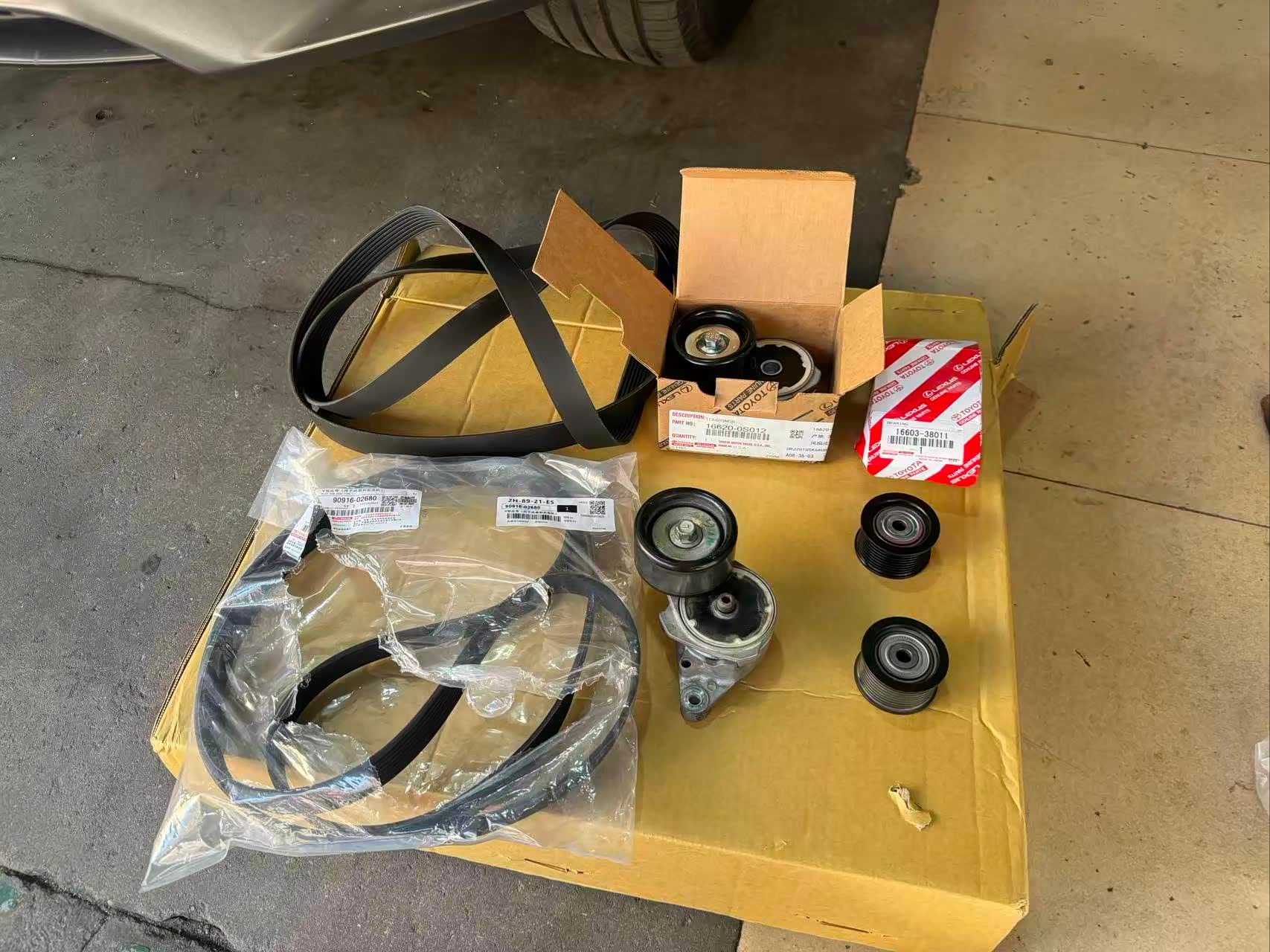

针对上述系统性老化问题,零敲碎打的修补往往难以根治。推荐并执行了 “原厂皮带驱动系统焕新方案” ,一次性更换所有核心部件:
更换原厂进口发电机皮带:确保与发动机曲轴轮、各附件轮完美匹配的材质、尺寸与齿形,提供稳定传动。
更换原厂进口皮带过渡轮与张紧轮:全新的轮系不仅消除了轴承磨损噪音,更确保了皮带时刻处于设计的最佳张紧状态,运行平稳。
更换原厂进口硅油风扇支架:从根本上排除了因支架轴承松动带来的异响可能,保障冷却系统稳定运行。
在拆卸旧部件时同步检查曲轴皮带轮等状态,安装时严格按照原厂标准流程与扭矩进行。更换完毕后,启动瞬间的异响彻底消失,引擎舱回归雷克萨斯应有的静谧与和谐。
