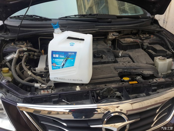

看各种汽车更换防冻液和清洗水箱资料。然后京东购得两桶蓝星6KG和一个安耐驰清洗剂(就是下图的)

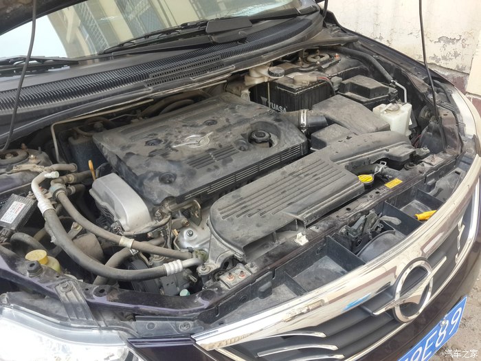

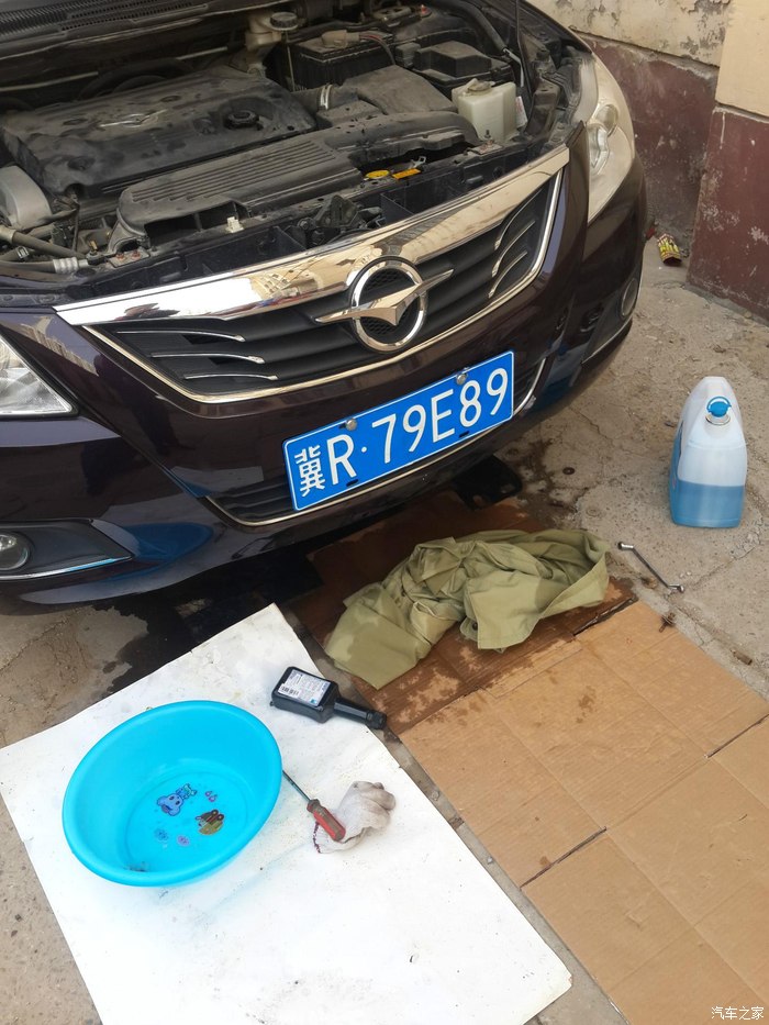

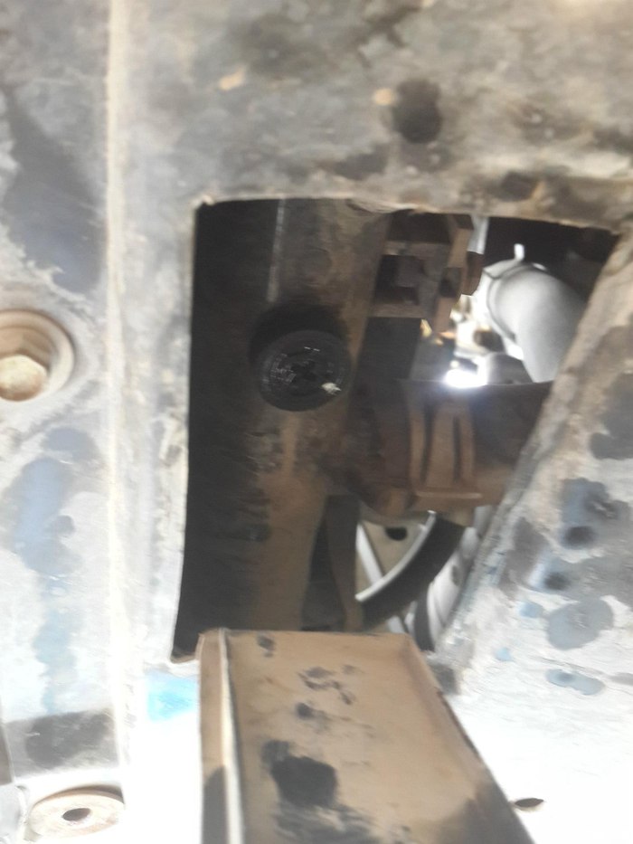

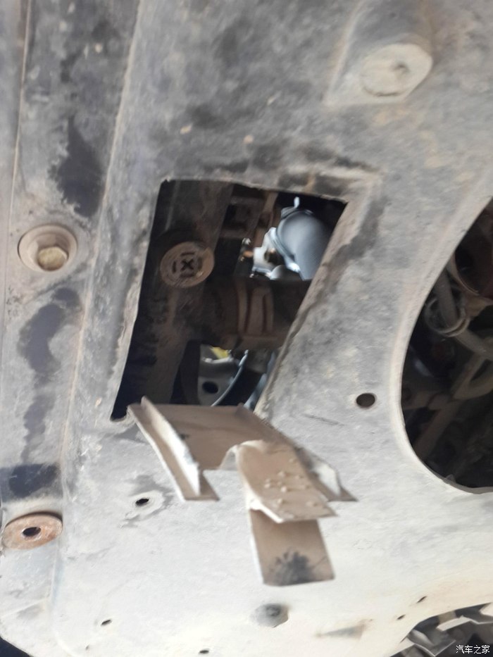

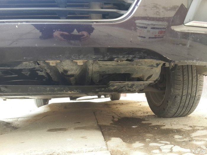

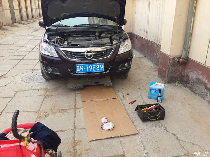

准备开始,右前轮压在一个稍微凸出的井盖,左前轮打千斤找个平衡稍微高一点以便我之后的工作找到传说中的排水槽,塑料螺丝找个

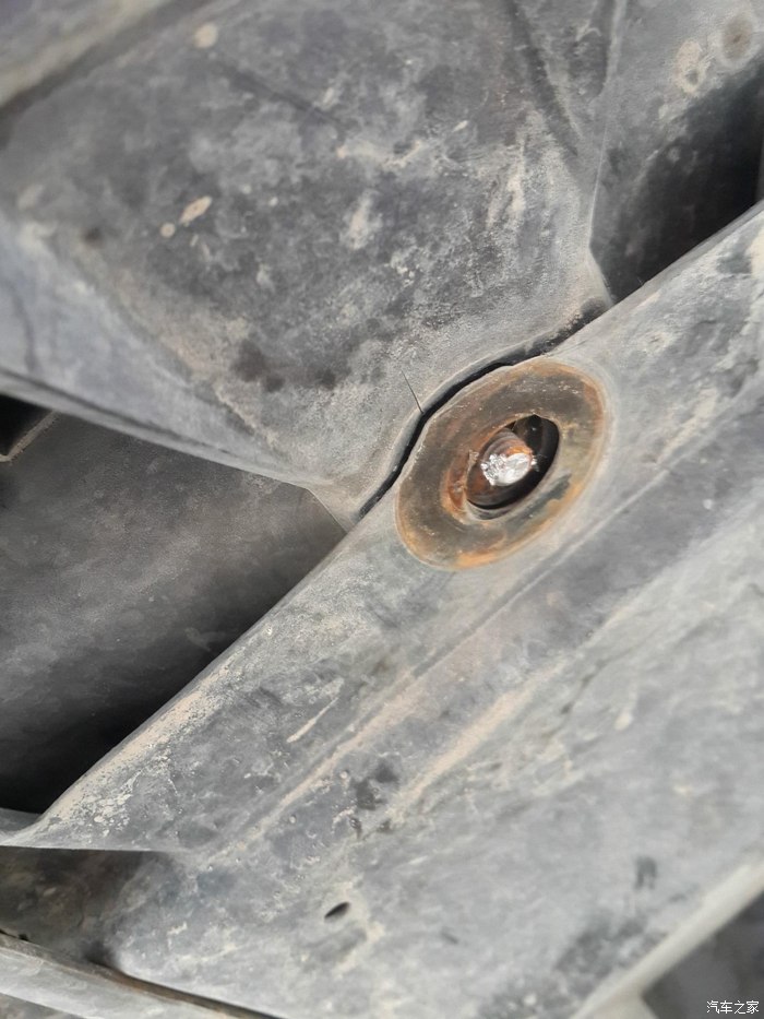

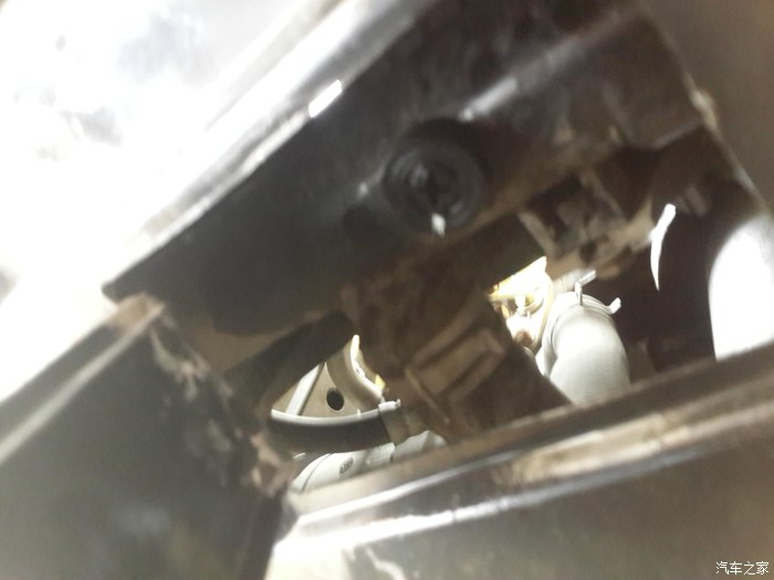

有个小插曲我的底片因装了护甲TMD的感觉螺丝要断还非常注意可是悲剧还是发生了,不管了下最后再说

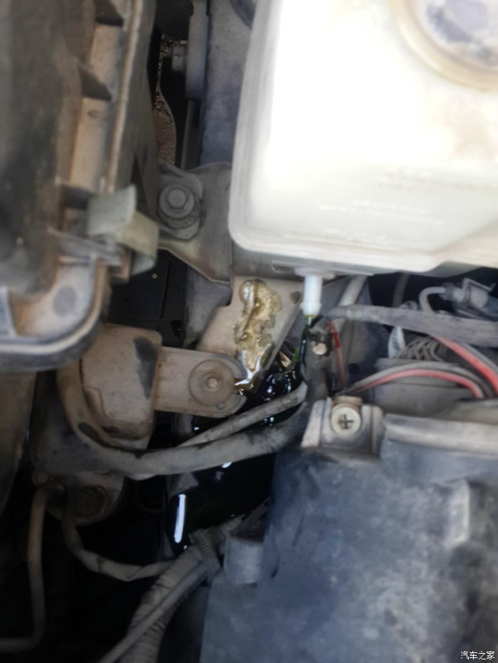

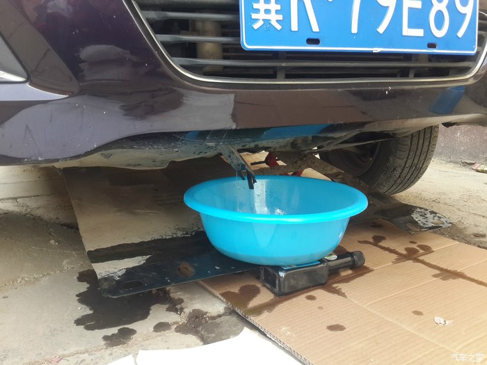

先把原车的放干净,孔不大把水箱盖打开后下面就流的冲了一些

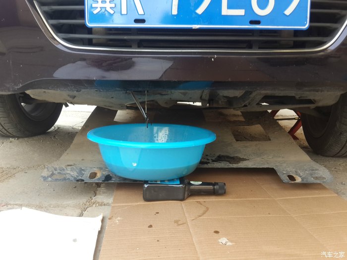

大概五分钟左右貌似干净了

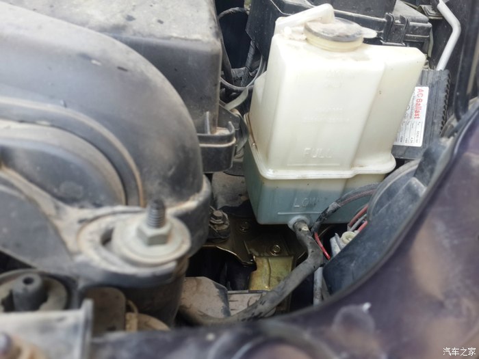

顺便把水箱补给壶也放干净了,下面的小管子拔下即可然后用新的防冻液冲洗一下
拧紧地盘放水螺丝,开始加入安耐驰清洗剂

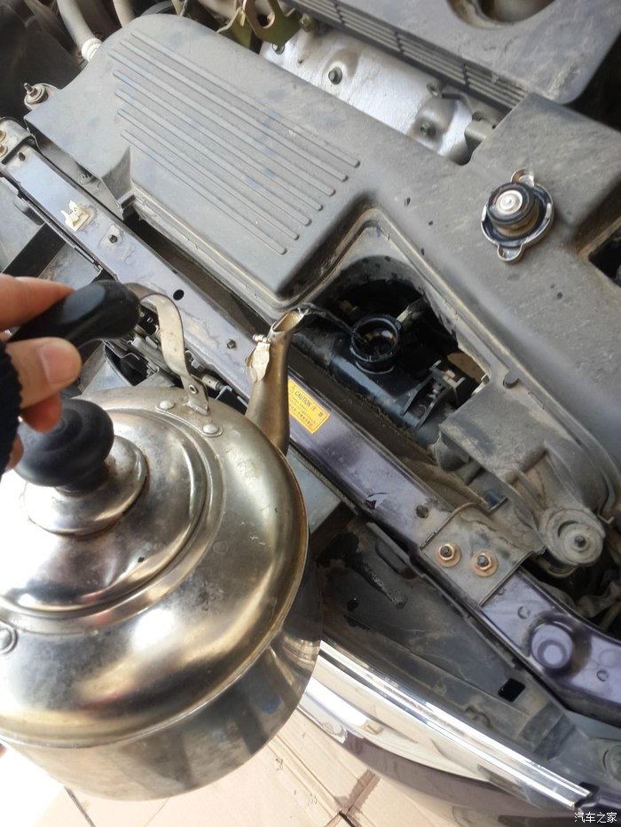

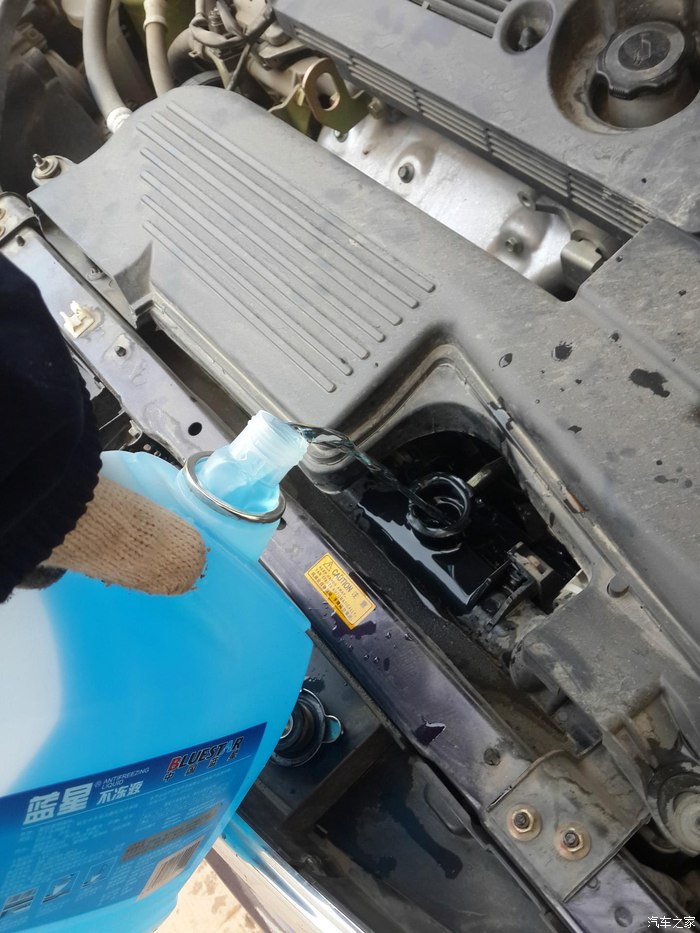

加满清水(觉得差不多满的时候可以启动发动机再继续加清水,这样能让水循环系统都能充足)加满后拧紧注水口盖怠速十几分钟等待

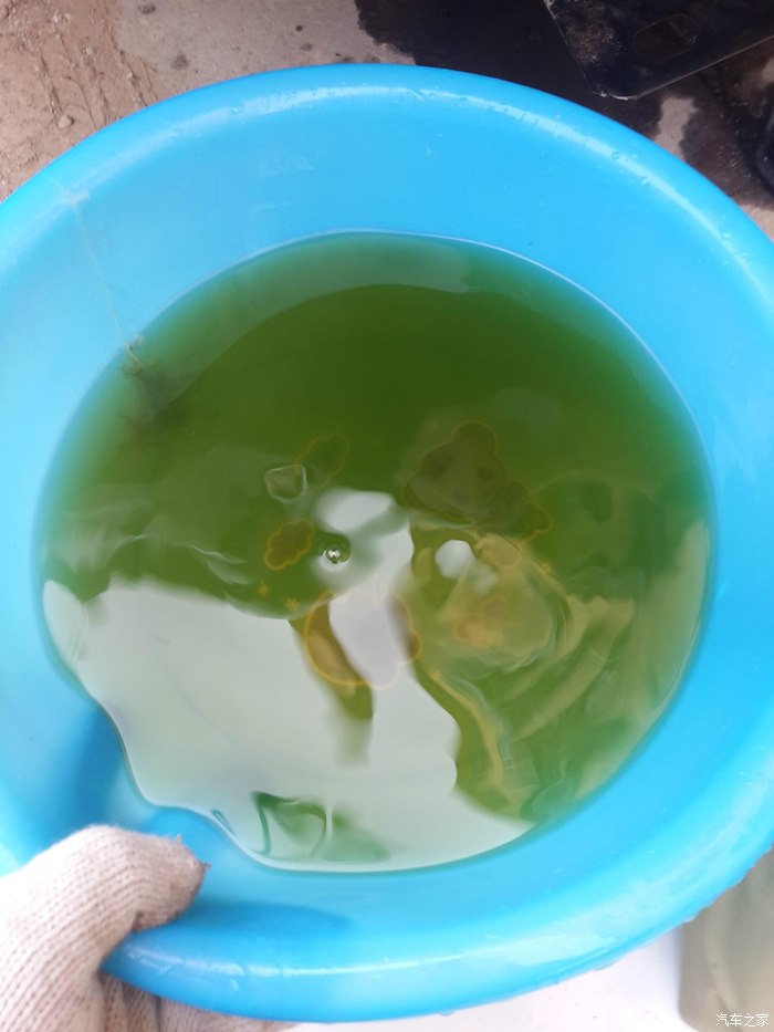

注意观察水温不要出现意外高温,现在正常继续等待这是买的防冻液-40的看看对照表沸点和冰点都算不错的等待清洗期间也观察放水口是否有漏水现象(还好很干净,听好多网友说普力马这车打开这放水口后再也宁不严实了,总是滴答的漏水,我的还好)将近二十分钟过去了,稍微等会车子温度下降,在放水(这是放水出来的还行不是很脏,毕竟刚二年不到的车)
放干净后为了不让内部有清水残留用新买的防冻液再冲刷以便,还是一样,拧紧放水口加防冻液加满(因为买了两大壶放心够用)

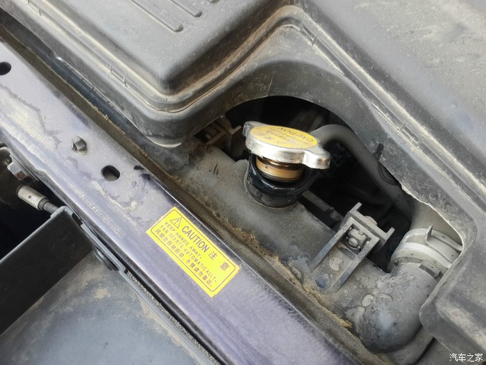

哎!很狼狈的样子继续放掉刚加进去用来冲刷的防冻液。最后一次加进防冻液,因为冲刷时用了防冻液现在水箱还没满第一壶已经没了,预算着多买就是冲刷用,最主要我的另一辆爱车也要打算换防冻液也能一起了(一会上图另一个心爱的宝贝车车)第二壶大概用了五分之一左右吧水箱和补给壶都已经加满,大家这里注意下,最后保证水温不太高的情况一边怠速着车一边加没这样才能彻底加满。这个高手教的。
最后检查放水口是否漏水(很好很干净一点都不漏)注意那个白点出厂设计的拧紧时两点正好对上

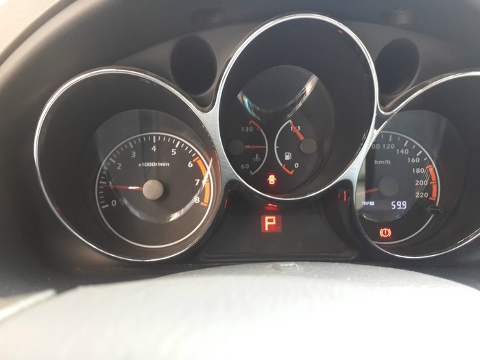

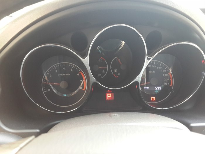

最后检查水温(正常)
哎!螺丝断了一半一会去就近修理厂解决一下吧
完工全图一张。耗时小上午半天。截止发帖是断的螺丝已经找修理厂弄好,就是在那断点出电焊一个螺母然后拧下来的
