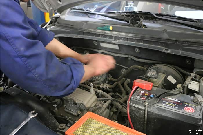

开始清洗前首先需要确定节气门的位置,节气门位于进气口的后方,找到空气滤芯就不远了,每个车的位置会有所不同,一些车型的节气门会被发动机盖板所覆盖着,打开盖板查看会比较直观。

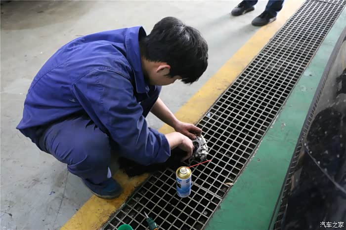

清洗节气门需要专用的清洗剂,学名叫做化油器清洗剂,这类产品在汽配城和网上均有销售,价格也从十几元到几十元不等,一般一瓶可以清洗两次左右。
因为清洗剂有一定的腐蚀性,因此准备一副手套很有必要,避免清洗剂腐蚀皮肤的同时,也可以防止拆装过程中被划伤。
对于清洗节气门来说,用到的工具不多,一两个螺丝刀就可以搞定。不过对于平常喜欢自己动手折腾车的朋友来说,在车内备上一套工具箱还是挺实用的,平时收拾爱车能够用的上喷涂清洁剂用布擦拭取出节气门后,可以发现节气门内外都有不少油渍,还粘附了不少污物杂质。
将清洁剂喷涂在肮脏的部位后,就可以用布认真擦拭了。擦拭的时候不能偷懒,尤其要注意那些容易藏污纳垢的缝隙。如果缝隙太小,可以用棉签沾些清洁剂清洗。
只要我们认真擦拭,节气门完全可以清洁得干干净净,像新的一样。有了干净的节气门,
爱车就能顺畅自如地“呼吸”了。
将清洗干净的节气门安装回去时,底部要涂些机油,以避免接口的橡胶件受损。
干净的节气门对油耗的改善也很有帮助。
