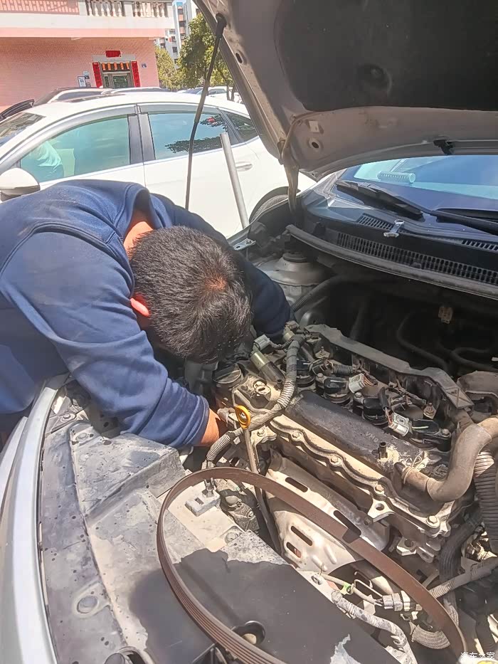

修好了,是涨紧轮问题

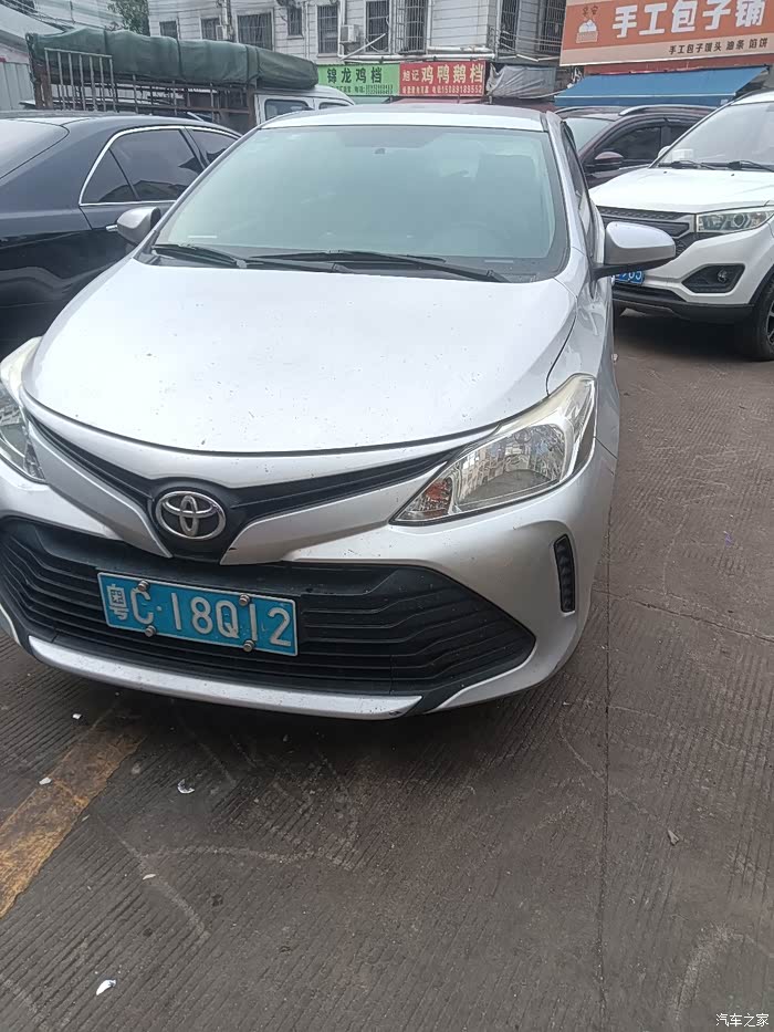

17款的威驰自动挡。进档行驶加油门就会有轰呜声,收油门就没事。空挡加油门也没事。是怎么回事?
