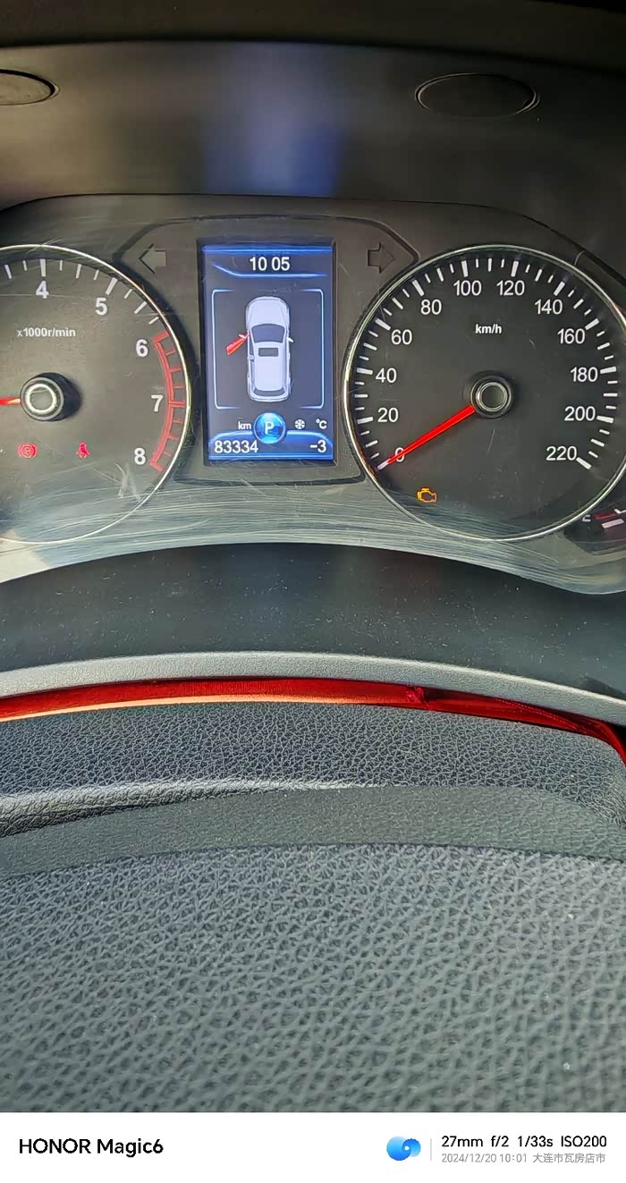

17款自动顶配,目前8.3万多公里,天暖时候做的保养,目前就是发动机灯要么亮要么闪,给油抖,检测说有一个缸压值低,是不是该大修了,这车发动机是不是有啥缺陷,这是正常现象还是就是质量不行,想卖了,一问两万多,索性有开到报废的想法,有没有跟我一样的,怎么修的,大概多钱

像这个车型,如果现在气缸压力偏低,那么说明车辆有可能出现拉缸了,像这种情况的话,建议您还是考虑去做一下维修,如果现在已经出现了明显的问题,可以先去检查一下,然后让维修人员给你个报价。报价之后再来确定,如果是简单的小问题,那肯定还是维修更划算呀。

根据你的问题、气缸压力低只能发动机大修了、或者条件允许的更换车了、不允许的智能大修发动机

也有可能是油品质量不行,我也出现过,开了几个月又自动好了,当时还说是要大修和换什么控制单元的

4缸气门漏气,管气门和套管,密封圈就行了,1000左右块钱,我也是你这样的毛病,公里数一样8万,我就这样开着呢,没修

更换发动机控制单元,不要大修,小毛病大治,好车都让你整坏了

我也是高速上跑着跑着就出现了,发动机故障灯亮了然后到家重启了一次又没了换了火花塞,没什么鸟用

这问题我以前也碰到过,开到四儿子的售后,说是氧传感器有问题,那时候还在保内,直接换,就好了。

我昨天刚换了一个3元催化,然后故障灯不亮了
