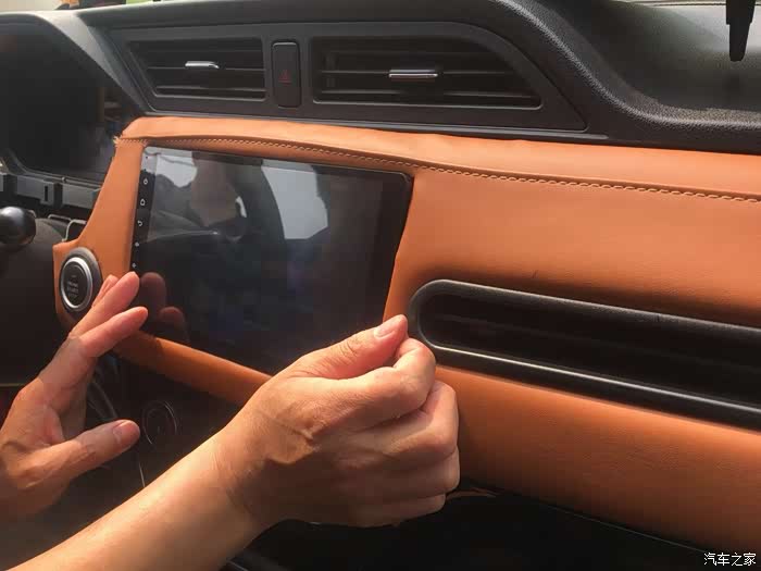

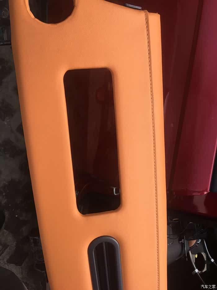

拆下来的中控装饰板,为了达到我们安装中控屏幕的要求,此处需要对中控饰板进行扩孔操作,具体尺寸可以和需要加装的屏幕相匹配。

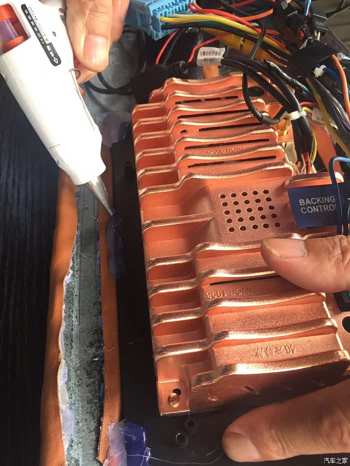

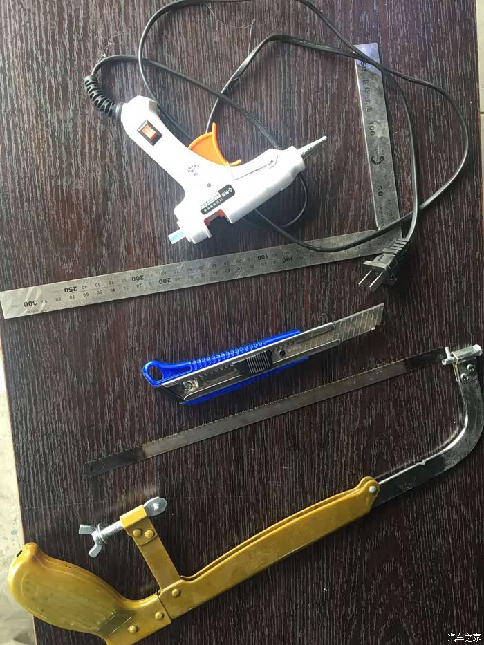

以上是扩孔的具体工具,其中为了加固我们的中控屏幕,需要一把额外的塑料回熔枪,以下会有具体的操作示意图。
插上电之后,塑料回熔枪就可以开始工作了。此处需要掌握具体的力度和用量。
这个是安装完毕的中饰板背面,自己动手,是粗糙了一点,还请大家见谅哈。

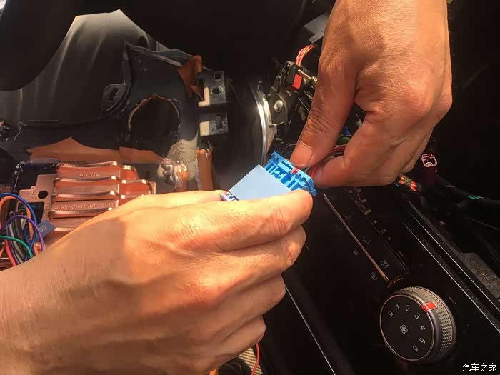

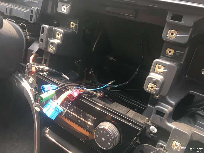

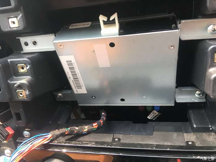

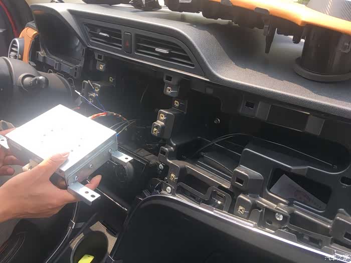

将中控饰板拆除之后,里面会有一个控制器,也会有很多线速,此处一定要小心,不要把线束弄坏了。

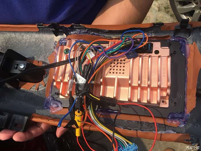

需要拆除这些线束,同时将该大屏控制器取下(此为豪华版内置的大屏控制器)

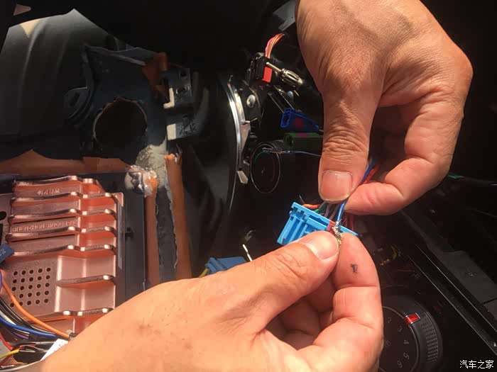

拆除之后的线束,根据不同的功能,和需要加装的大屏一一对应插入即可。
以上是具体的安装过程,不同的线束插入相应的卡槽中。

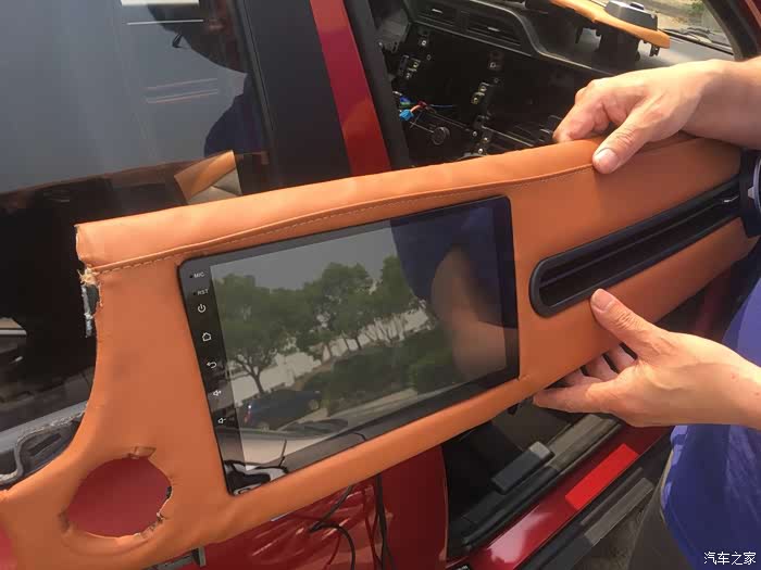

线束安装完毕之后,按照之前的拆装顺序,反向安装即可。此处,需要将电源线和信号传输线放置妥当,以免损坏。
嵌入式大屏,就基本安装完毕了,此处周边还是有点粗糙,嵌入式效果还是有很多瑕疵,比较完美的方案还是在嵌入式大屏四周,再安装一圈融合材料或者有一个大屏框拖。

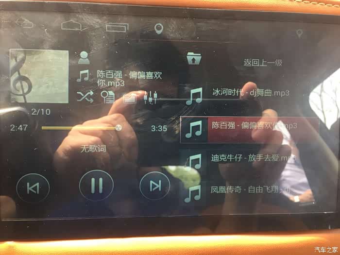

安装完毕之后,试了试娱乐效果,还是很赞的。
