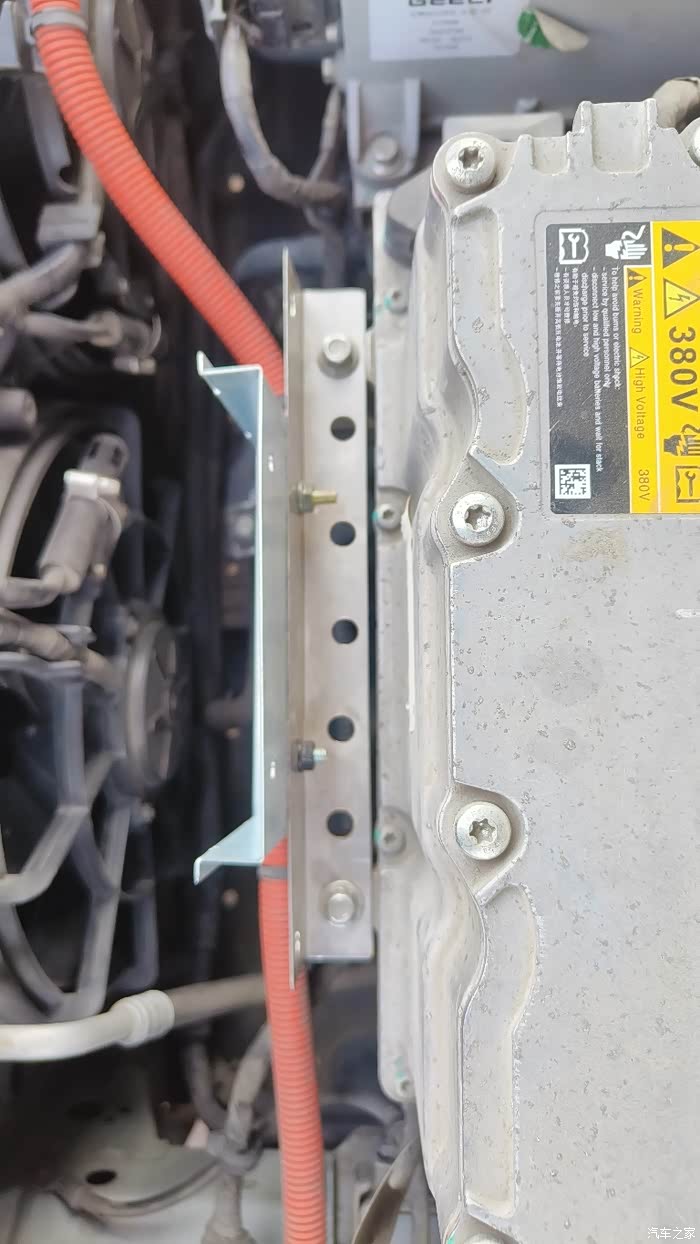

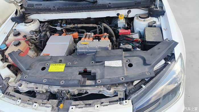

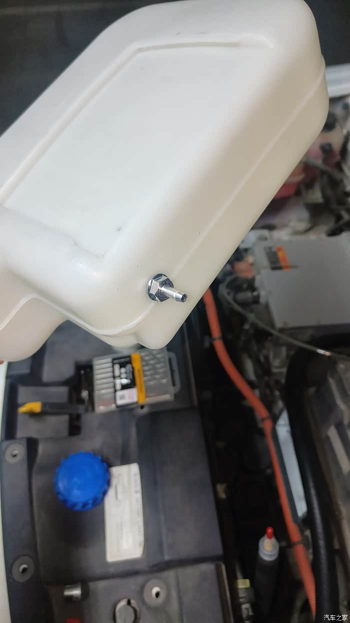

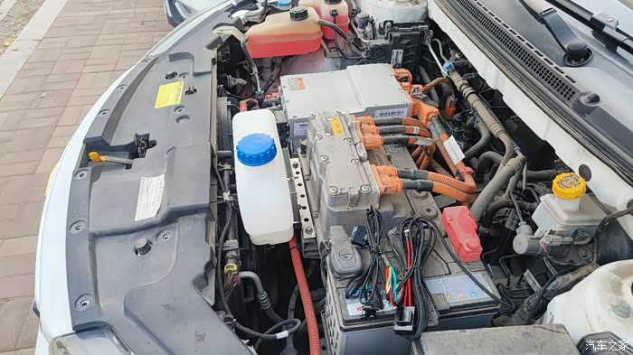

油壶安装位置耽误时间太多,支架前前后后考虑很久,网上也看过定制,最终选择放在空调散热扇后

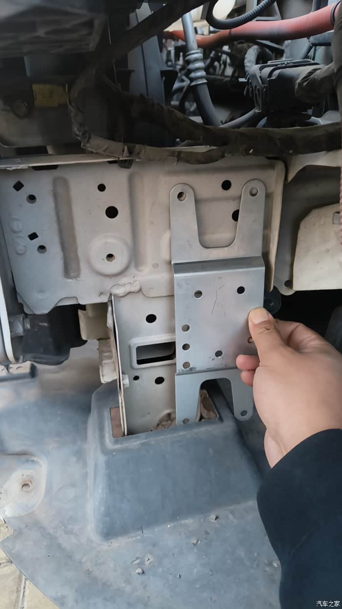

支架历时一周,本地烧焊门店加工,本来想用个镀锌1.5板材折弯,结果给用了1.0不锈钢,支撑强度稍弱
油壶高度有点高,盖子顶住机盖内保温棉,最终盖机舱盖没问题

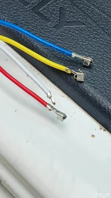

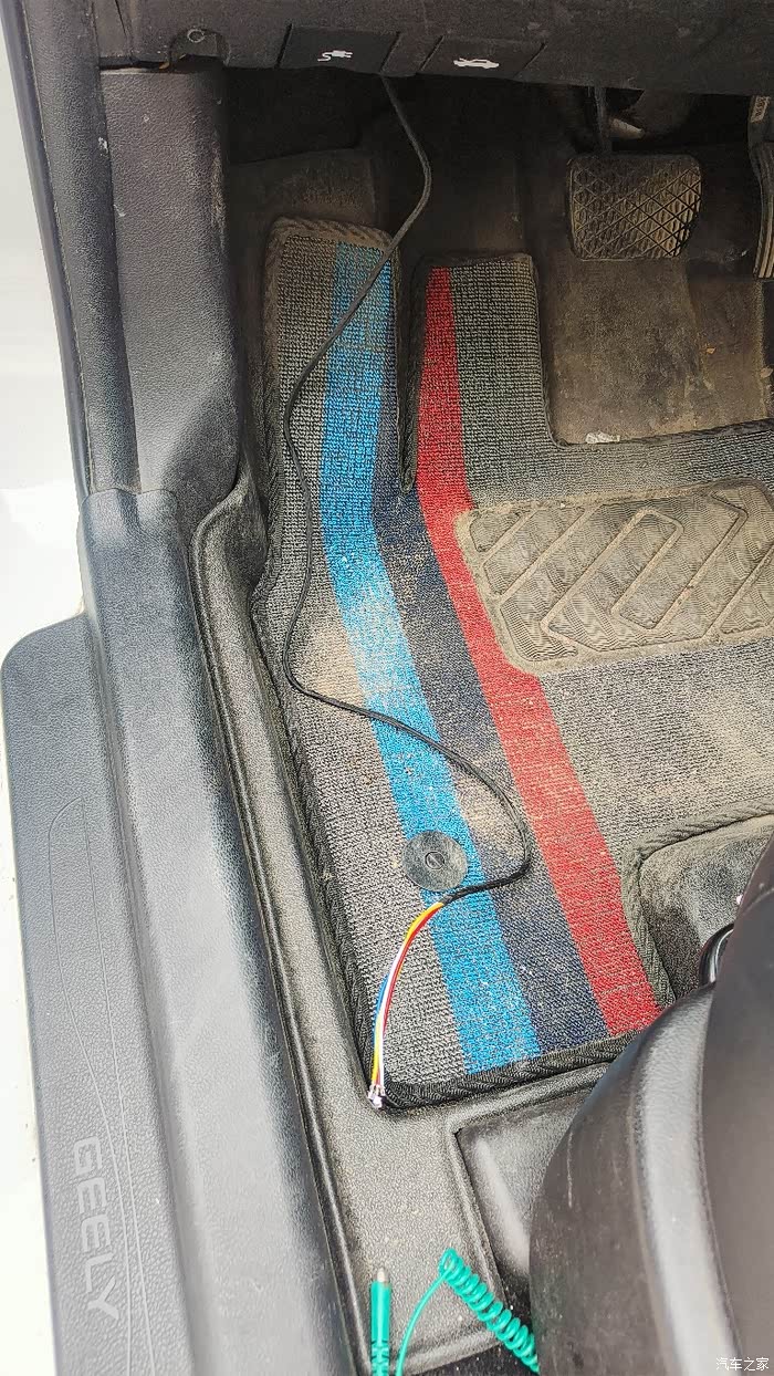

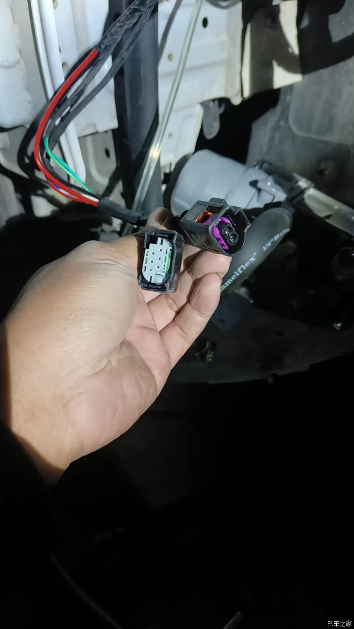

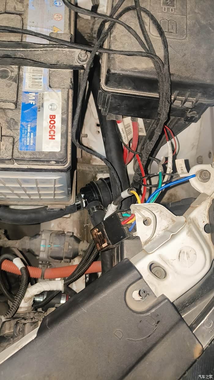

驾驶室控制器头,退针穿线,结果插头端子断了一个,无奈剪了插头接线

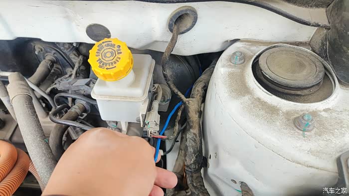

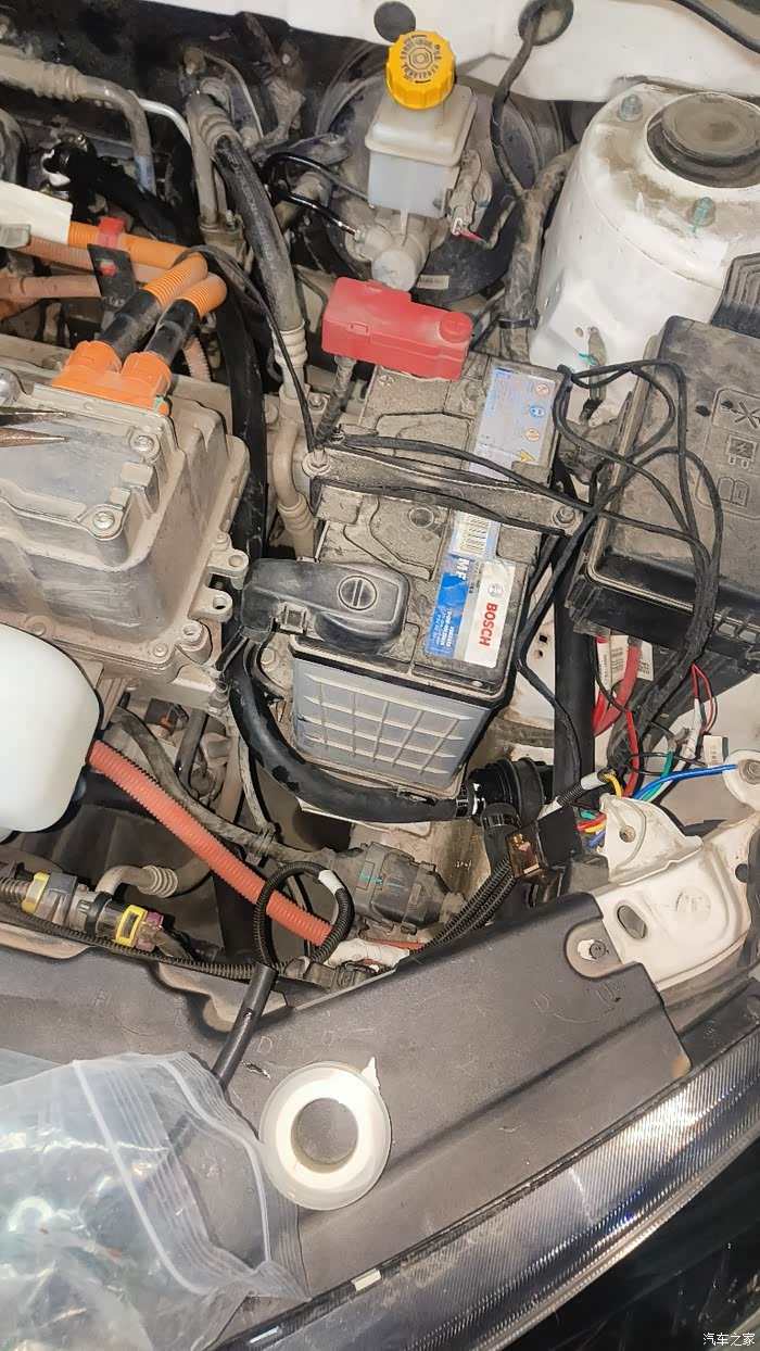

刹车总泵上方线束橡皮碗穿线
来了老弟
把端子退出来穿线,结果端子整断了,只能接线接起来吧

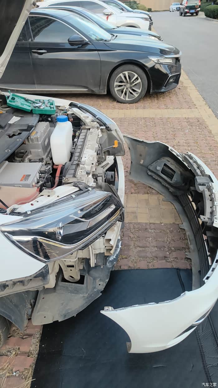

做的支架,固定油壶

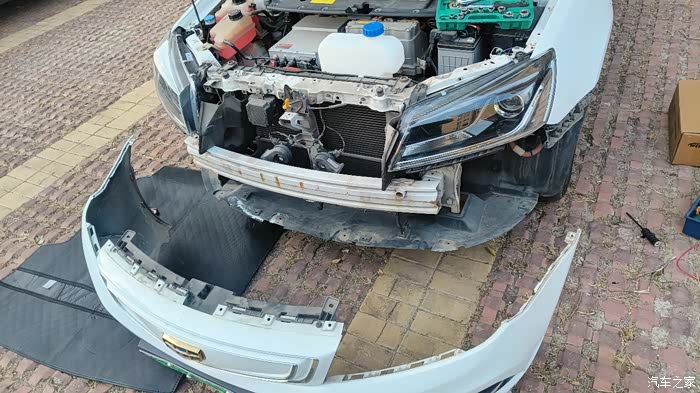

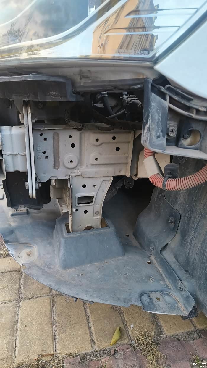

安装位
比划比划

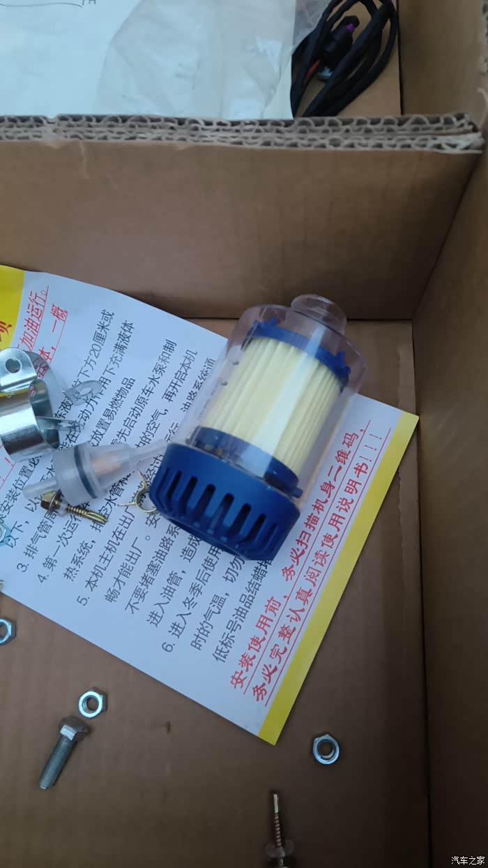

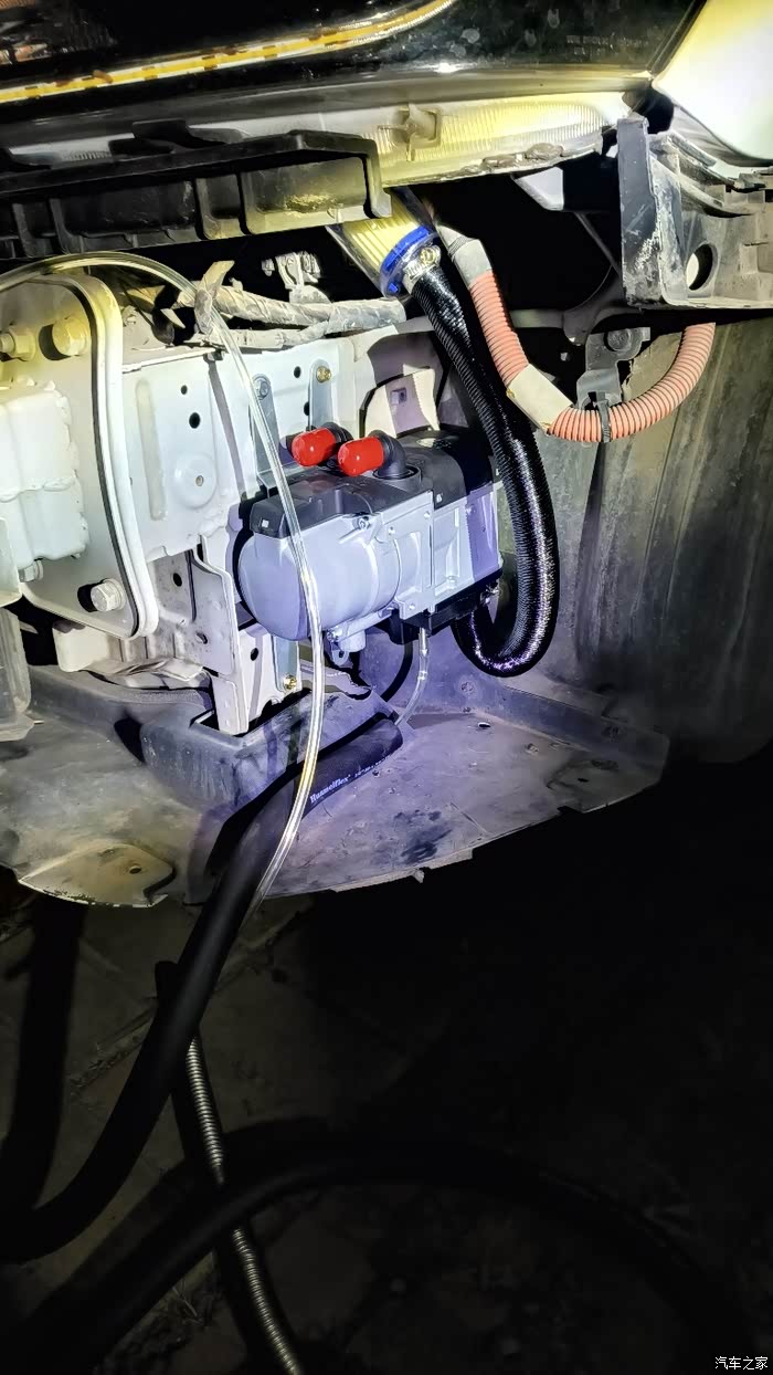

空滤  油滤

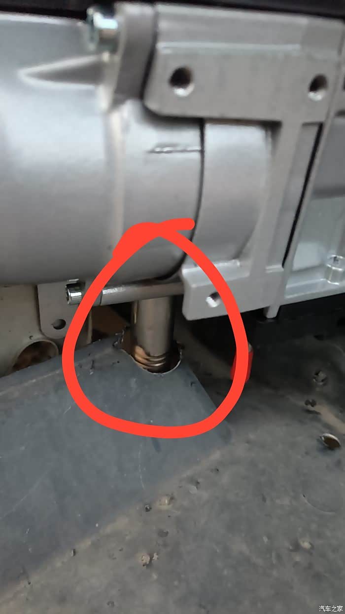

排烟管
油管加保温
机器固定后发现没插插头,重新取下

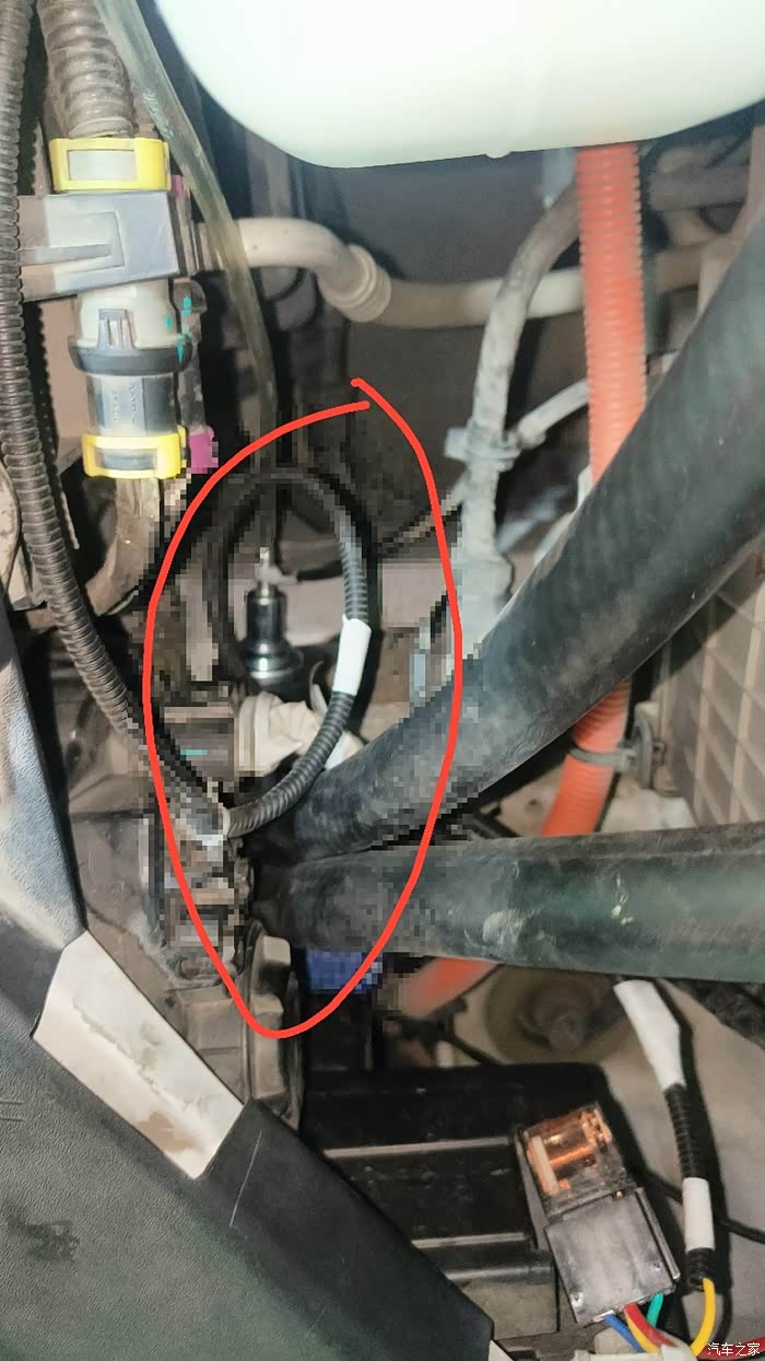

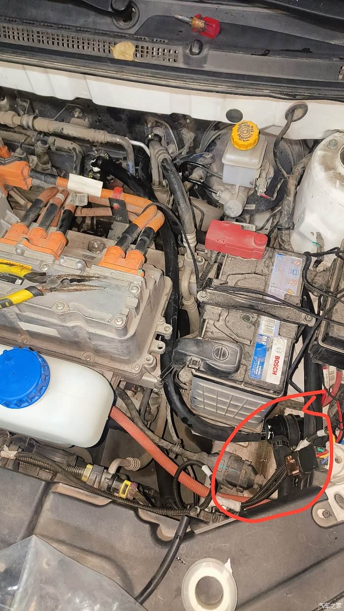

油泵黑色大插头固定螺丝拆了安装在这里
油泵在梁头的坏处就是泵油的有节奏的哒哒哒声音,在静止的时候能清晰的传到驾驶室,行驶起来听不到
油泵
油泵

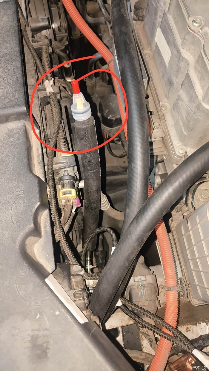

钻头,油壶打孔
油壶出油嘴
油滤
油滤连接完成
水泵直接放在这里没有固定
水泵
暖风防火墙接管

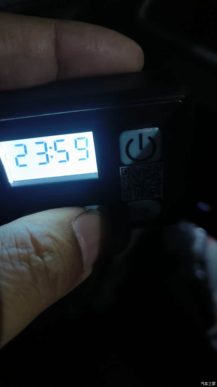

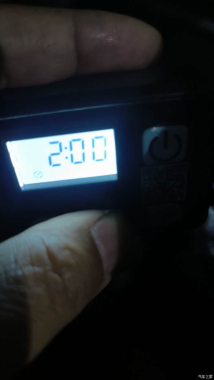

没有油,报错
机舱底部排烟管还未固定,已不影响使用,今天降温正好享受无忧无虑的暖风2024.11.26
