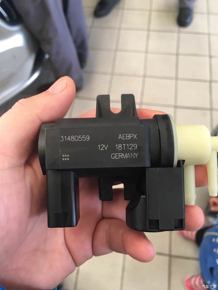

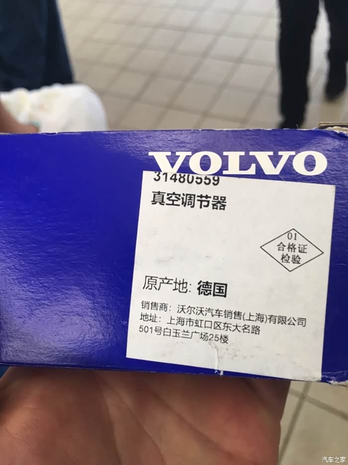

我的小六子八个月了,跑了1.7万公里.在某一天突然出现挂R或者D档时发动机仓出现嗡嗡的声音,然后看论坛大神们说是电子真空阀坏了,果断去4儿子那里索赔,更换后嗡嗡声消失了,心情也愉快了

质保期内免费换的
