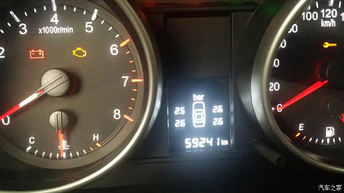

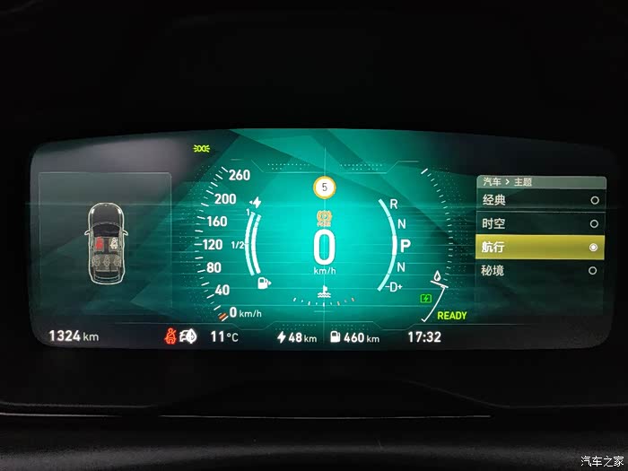

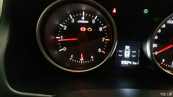

首先里程看表

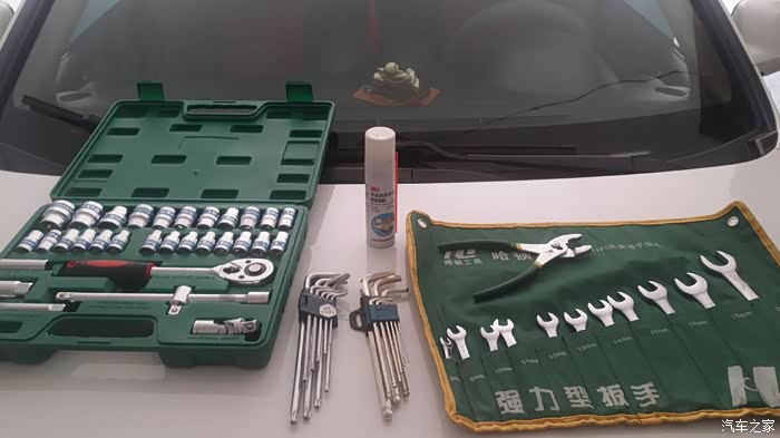

这是准备的工具,左边是棘轮扳手套装,中间是内六星扳手和内六角扳手(内六角没有用到),右边的扳手套装(没有用到),上面放的是中号鲤鱼钳(非常有用,本来想买卡簧钳,但是太贵了,而且没那么大号的只能用这个凑合)。还有3M节气门清洗剂一瓶,京东买的。

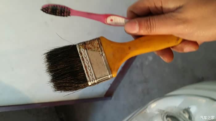

毛刷和牙刷

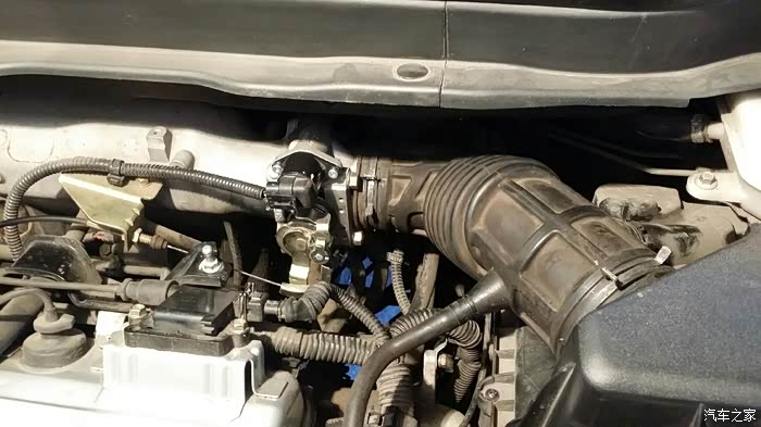

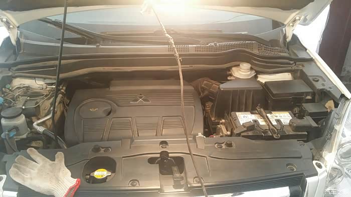

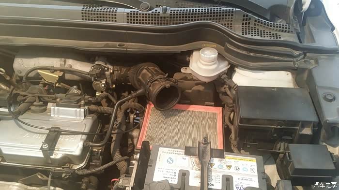

一,打开前机盖,取下发动机罩。

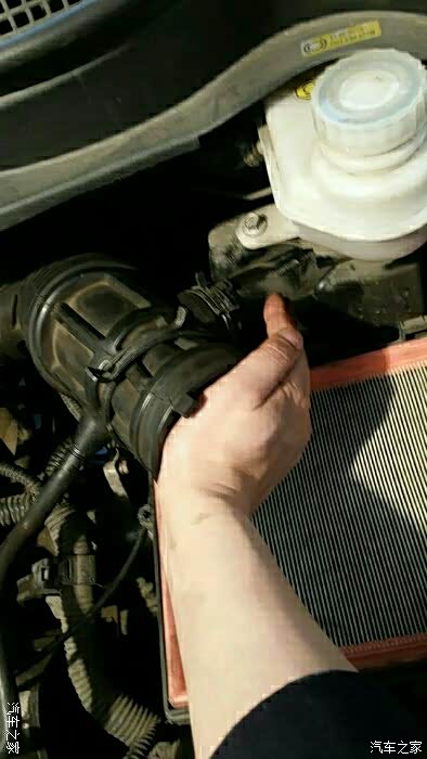

二,拆卸空滤盖,首先用十字改锥拆掉4个螺丝,前面2个左右各一个。然后用鲤鱼钳夹住进气管的卡簧,往后弄到后面图片上的位置,就可以把盖子取下来了,取的时候比较费劲。

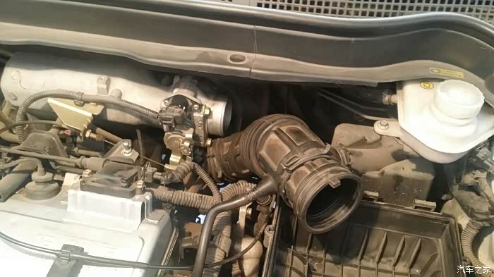

三,取下空滤,进气管左边那细管不用取开(谁知道细管是干嘛的)。
四,取开节气门端的管,然后是取进气软管右边的管(这管是干嘛的?)。

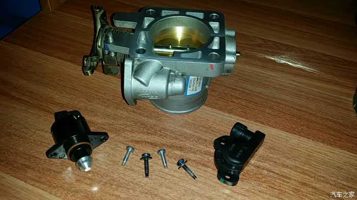

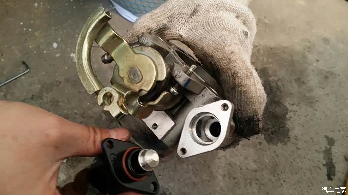

五,我先把这个黑色的东西拆了下来(怠速马达?),使用内六星扳手,很脏。

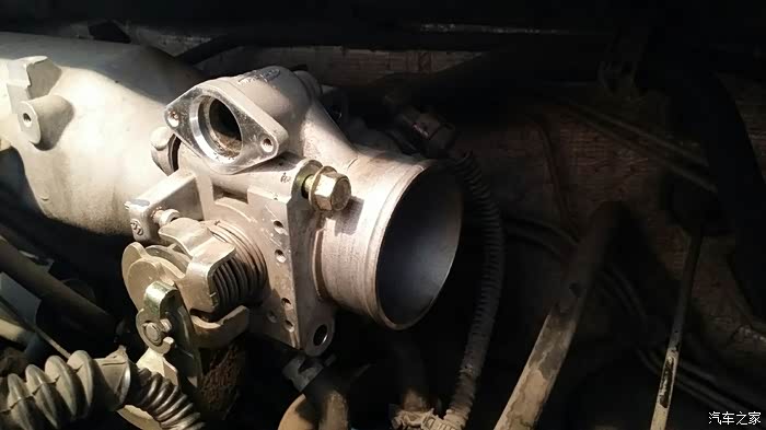

六,准备准备拆节气门了。用的是12号套筒头。后面2个看不见,需要用加长杆。很好拆,只是位置有点刁钻。注意后面的线要取开。

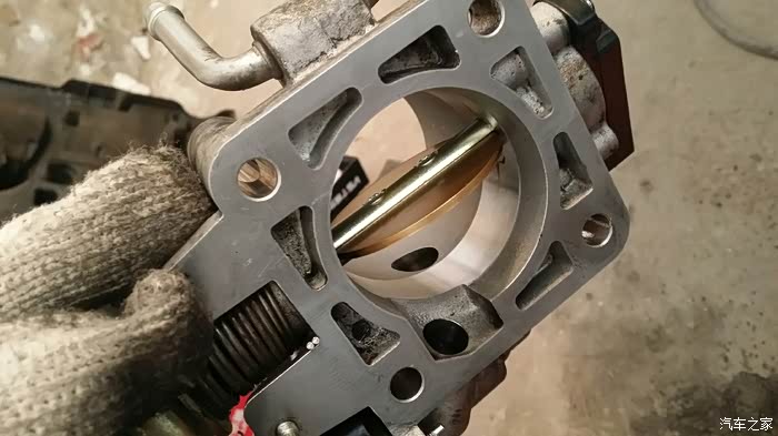

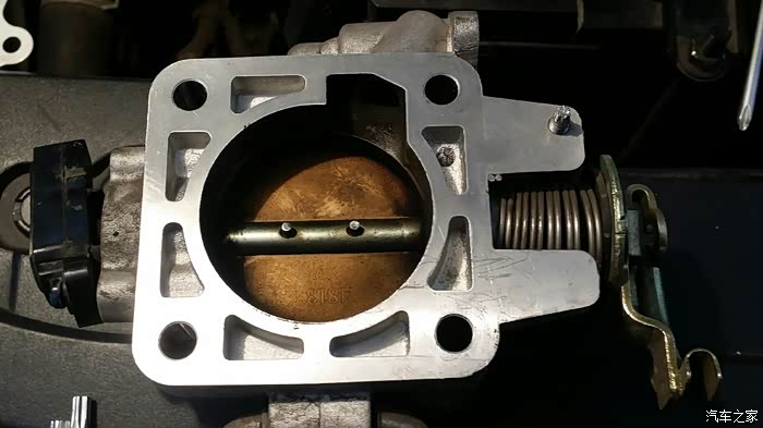

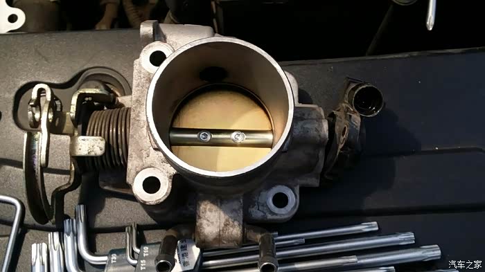

七,拆下后里面很多碳,这正常吗?

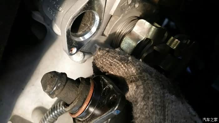

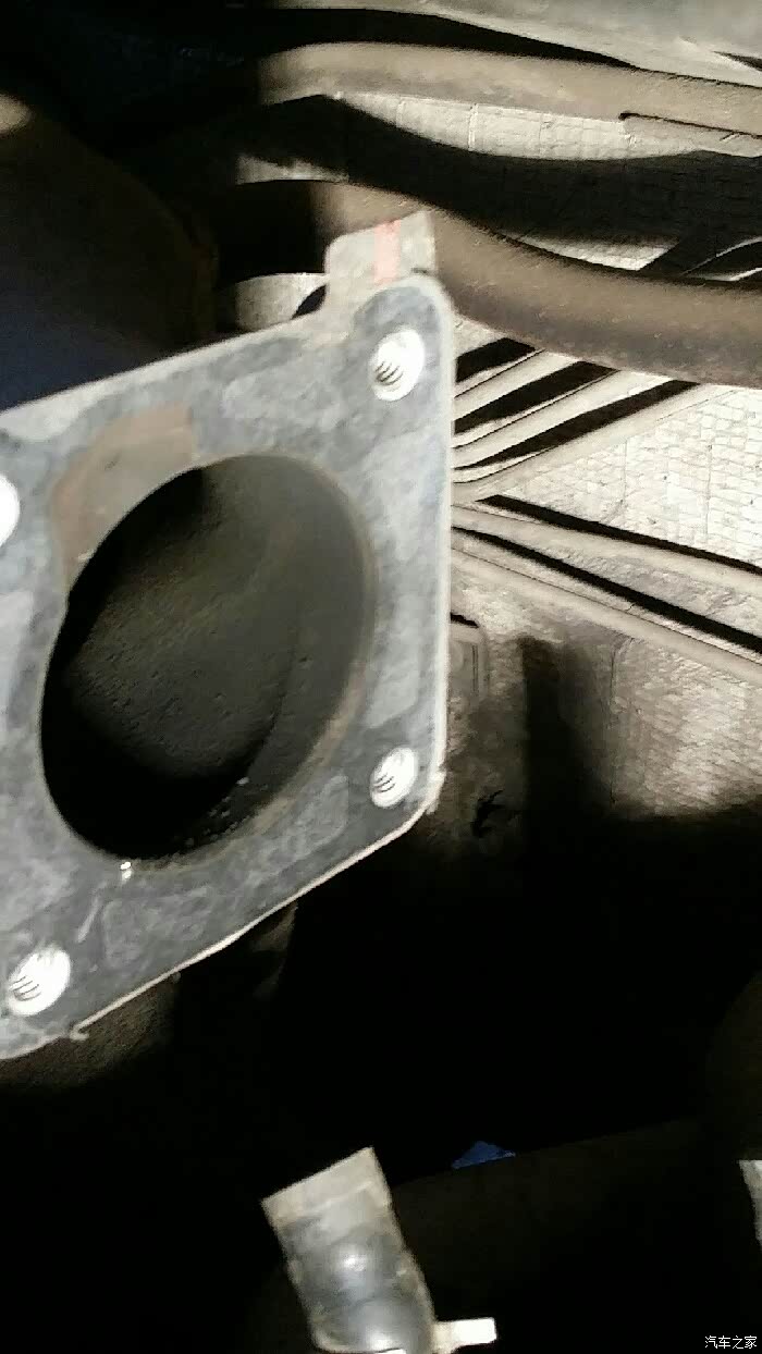

靠气缸的这端脏
这面还凑合

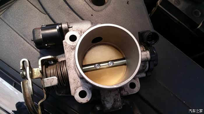

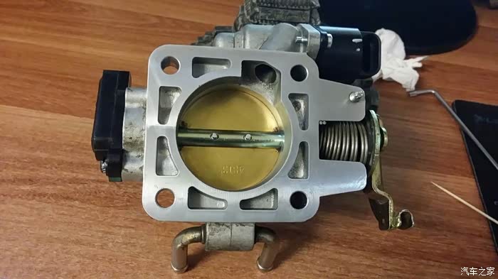

清洗的过程就不发了,直接发最后洗好的样子,毛刷和牙刷这个时候配上用了。
已洗好,里面可以用牙刷洗。

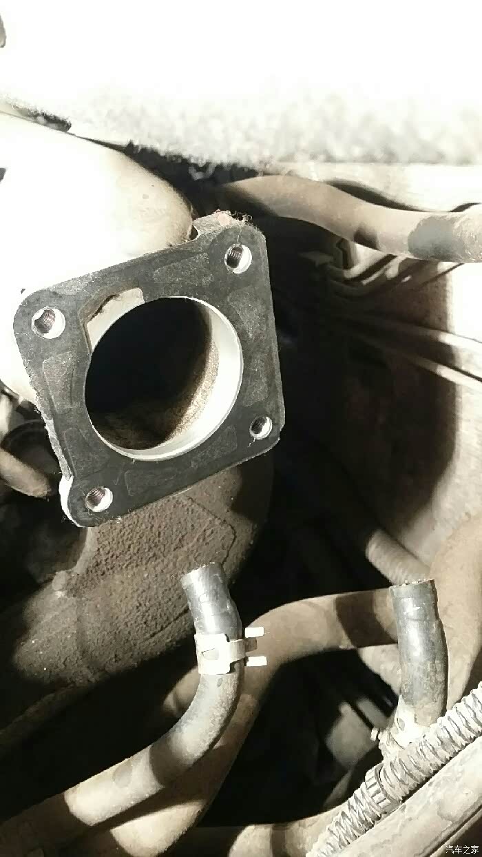

好了准备安装。
接口位置擦干净,保证密封效果。

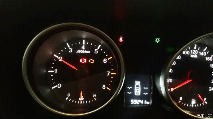

安装顺序很简单,错了安不进入的,安好后到了这步时停下来点火,你会发现转速非常高下面有图,都有2000转了。这个时候你可以用手堵住进气口,把转速憋下去,慢慢放开,如果转速没有升高,那就ok了。
安装好了
怠速正常了。没有胎压?没关系,关了钥匙重开,多开几次就有了。
这是刚洗完时的怠速

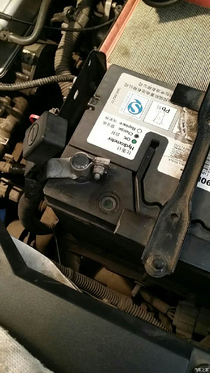

拆电池负极,5分钟后安上,这个应该放在第1步,给记忆清0的。为什么拆负极?因为负极比较好拆!
最后总结下,因为是第一次清洗,没有经验,走了很多弯路。首先第一步应该是断开电瓶,让行车电脑的记忆清0,洗完了再接上,这样就可以避免清洗后高怠速了。其次就是漏了很多照片,光顾着干活了。文笔不好,请大家凑合看啊。最后,特别感谢我的好兄弟,来自宝马5系论坛的“中华客栈ID209113781”和我忙了好几个小时!

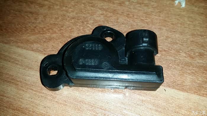

补张图吧,清洗的时候因为不够专业,清洗剂流入这个里(节气门位置感应器),只能更换拆车件。
