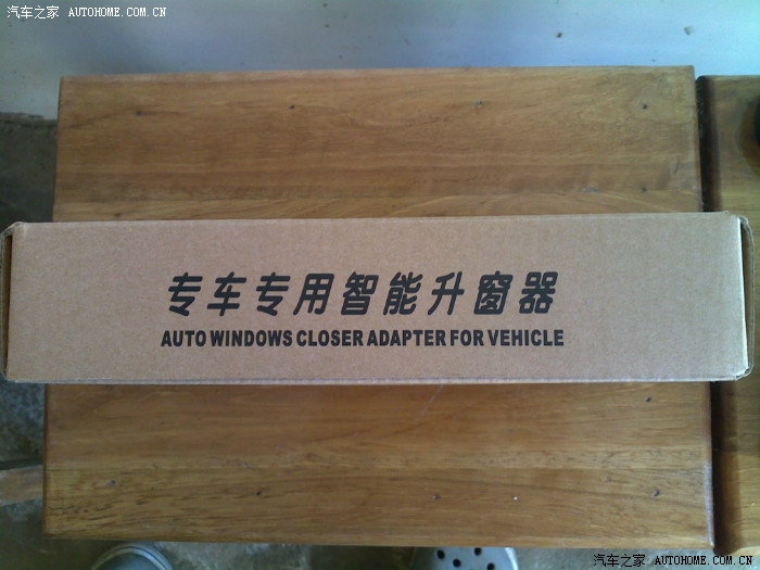

1、打开包裹后的物件是这样的。看到升窗器我很是激动了一小会。

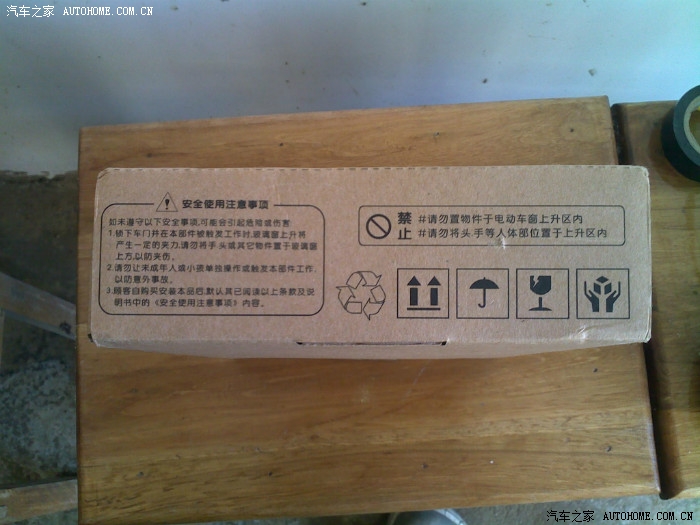

2、包装的侧面。
3、五菱宏光专用哦。
4、安全使用注意事项

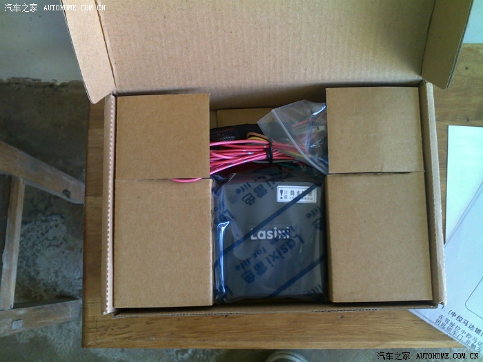

5、开包了,首先看到的是使用说明书。

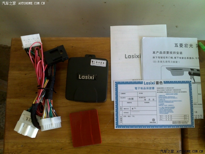

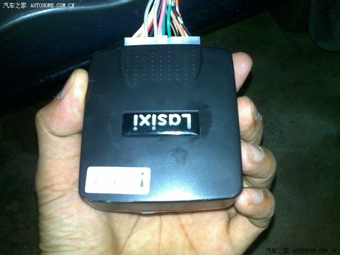

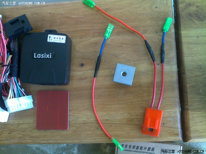

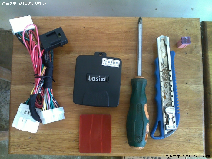

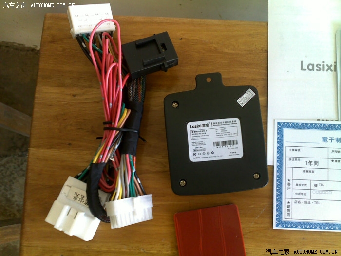

6、主机和线束

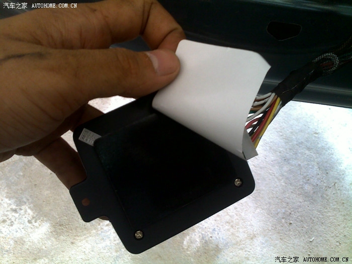

7、然后是保修卡,都没有填写的。。。还有安装示意图。这个必须有。
8、主机背面。

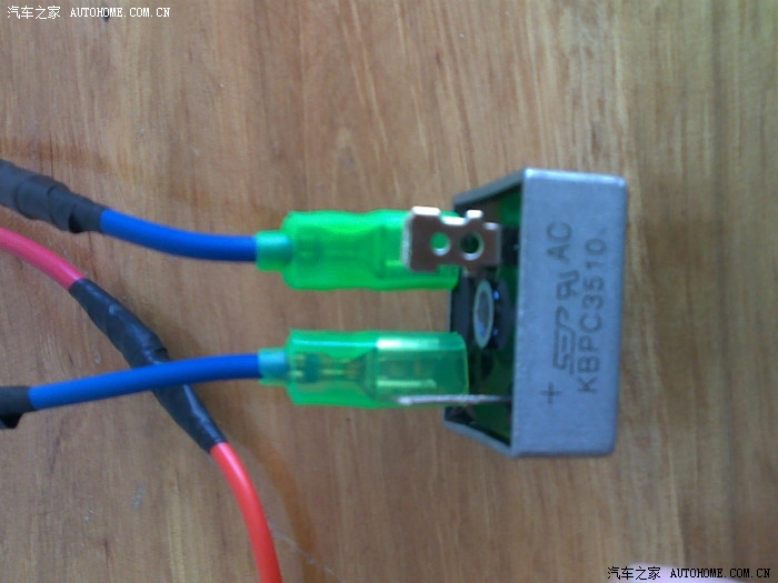

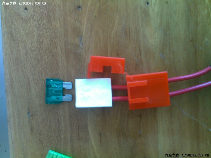

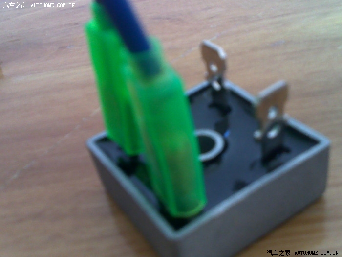

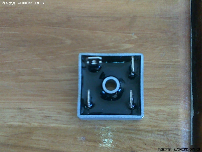

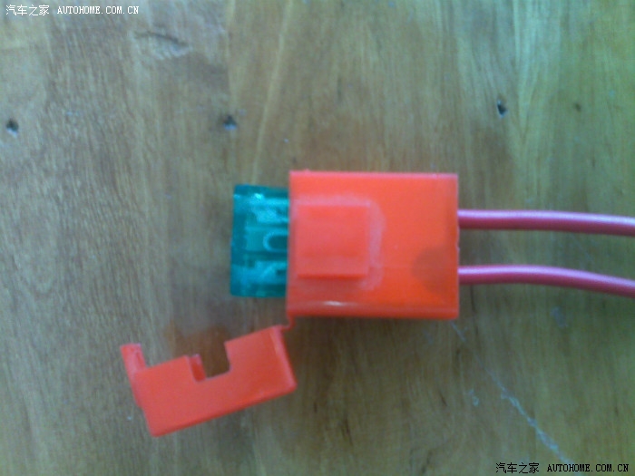

9、在朋友的汽修店拿的。。。喇叭口线插4条、二极管一个、保险盒一个、30A保险一个,回来后把线接好了。

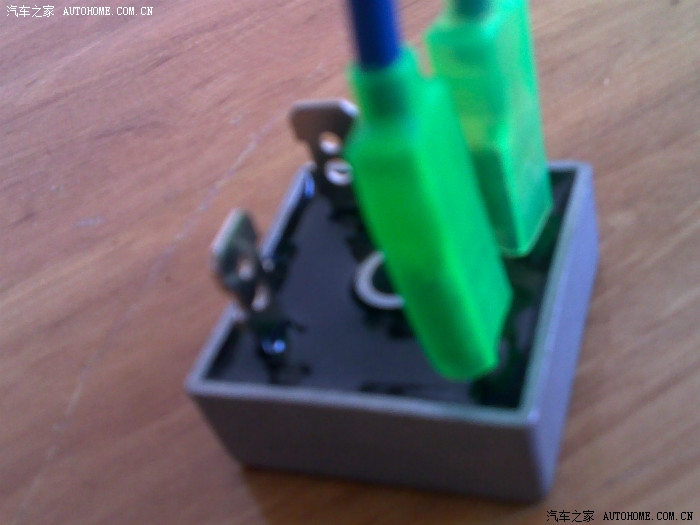

10、二极管四脚朝天呵呵
11、
二极管侧面,有型号的。。。

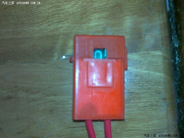

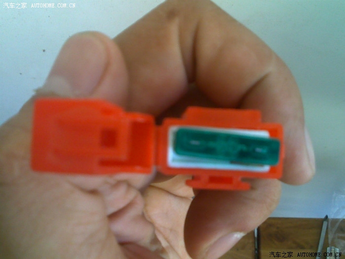

12、保险盒打开是这样的,从左到右分别是30A保险》》》白色的是保险插销座》》》红色保鲜盒套住白色插销座
13、保险安装好了是这样的
14、来个正面的保险特照
15、最后是这样的

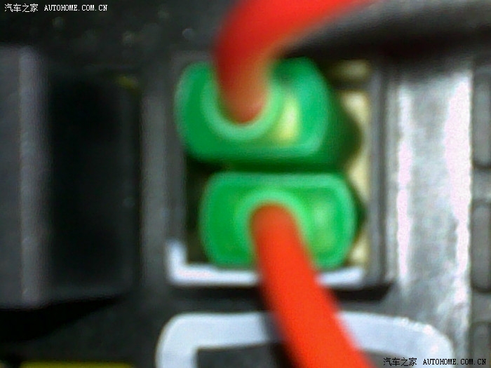

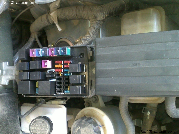

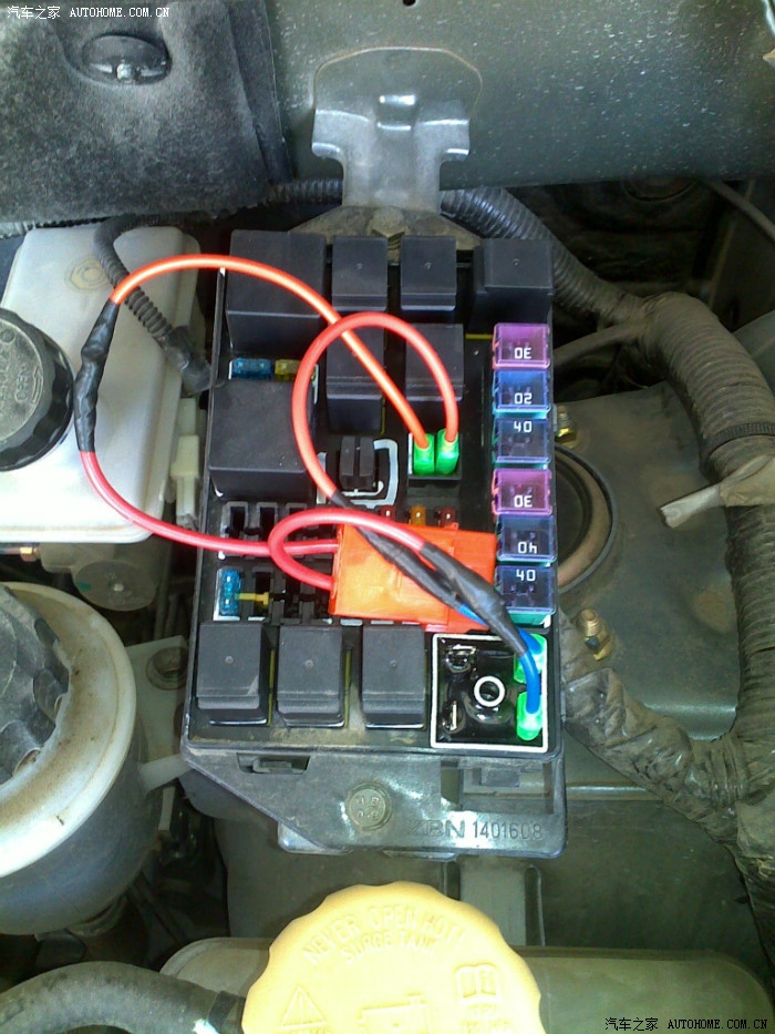

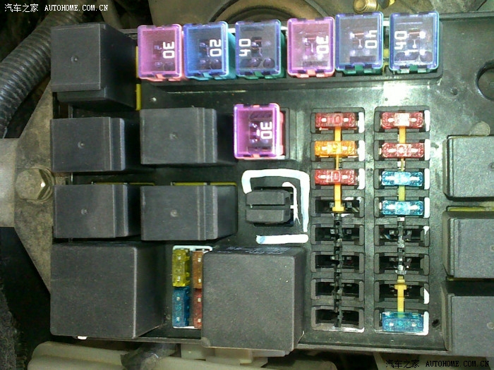

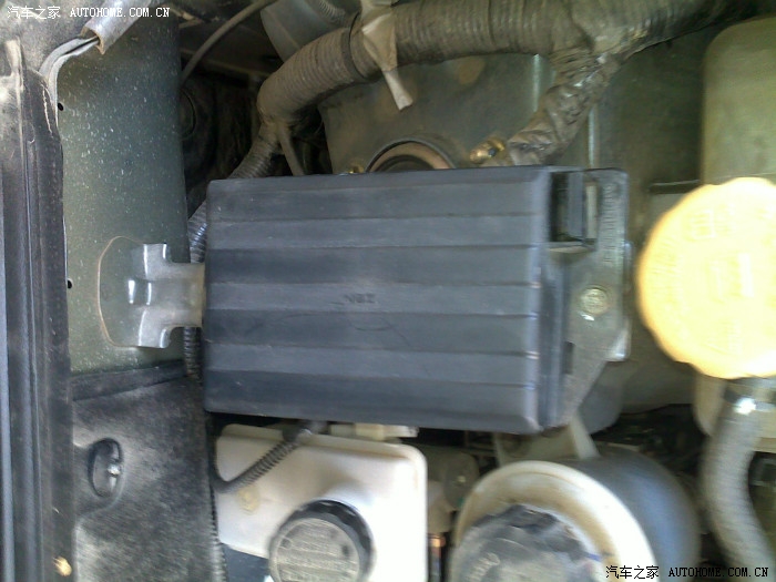

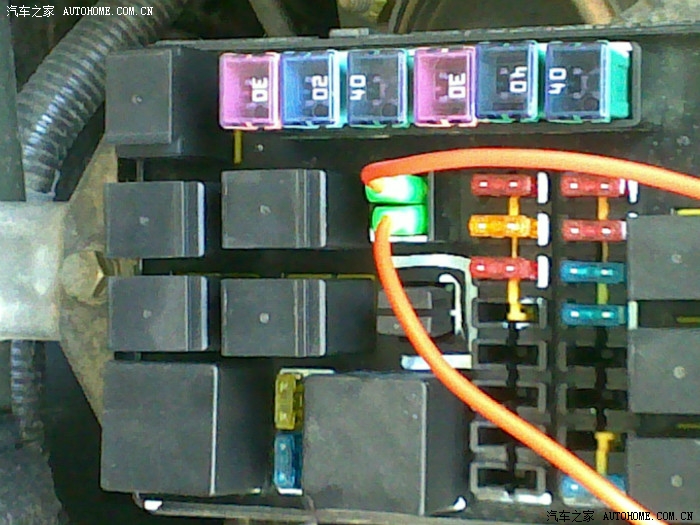

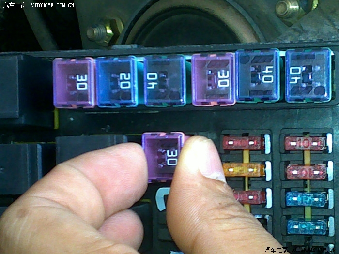

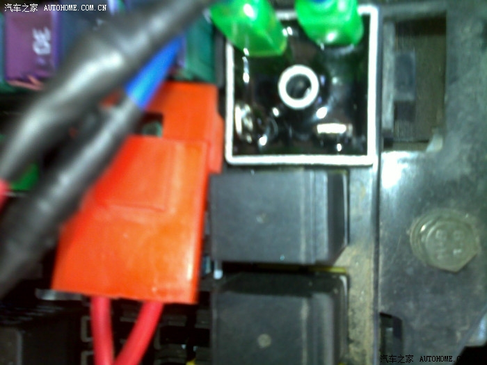

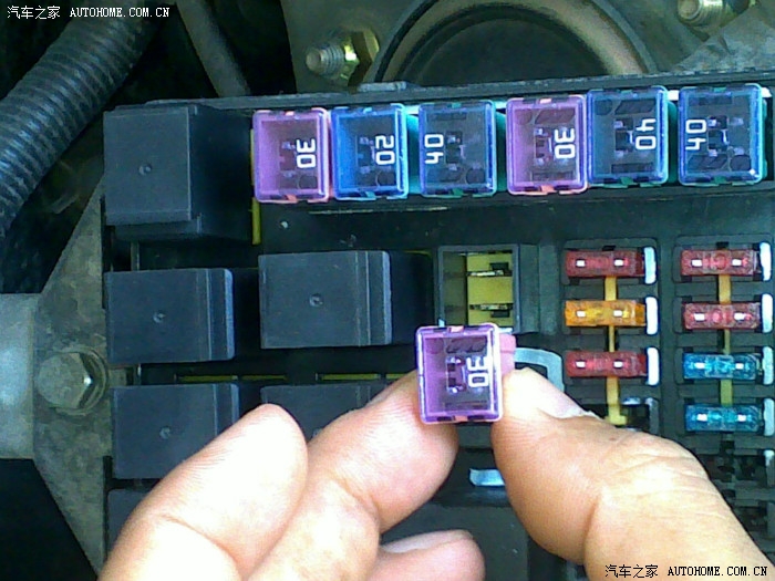

16、打开发动机引擎盖,你就会发现在车子的左边有个黑色的盒子,那就是保险盒。我把盖子打开了以后里面是这样的。。。

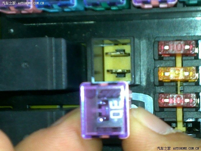

17、来张放大的,等会就是要把中间那个30的粉色保险拿下来,在查上二极管连接插脚。
18、二极管插脚插上以后
19、注意看是这两个插脚,不要弄错了。。。这个是侧面的
20、再来个侧面的吧,这样应该看清楚了
21、我的两个手指头正在努力拔掉粉色30A保险,这个是原车中控的保险,等下换二极管+保险那个,避免原车中控在升窗过程出现冲突。

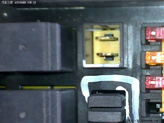

22、保险拔下来以后。。。看到两个插脚了吧?
23、放大点看。。。
24、插脚特写。。。

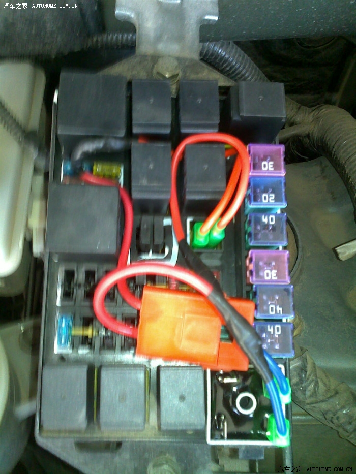

25、把二极管的插口插到保险插脚上面就完成保险的二极管增加了。
26、这样清楚吗?我是看的很清楚了哦

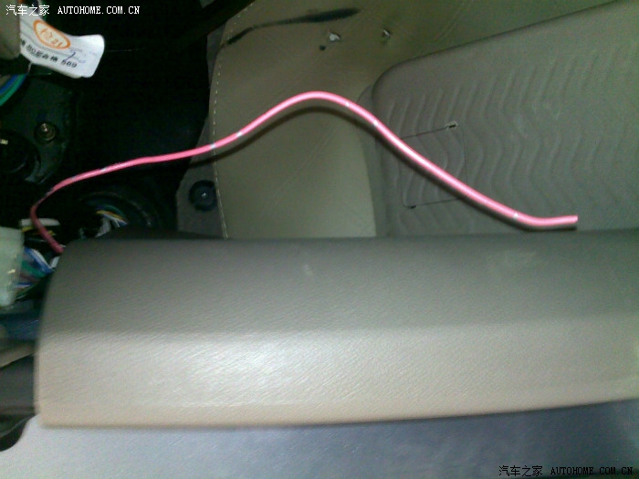

27、这样应该不会看不懂了吧?
28、保险盒的左下角刚好有个位置和二极管一样大的,我酒吧二极管安装在这里,卡得很紧,稳当呀。
29、把线路布置好,要不然盖子不能复位的。
30、盖上保险盒盖子,二极管安装完成了。

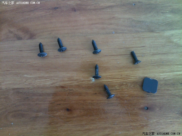

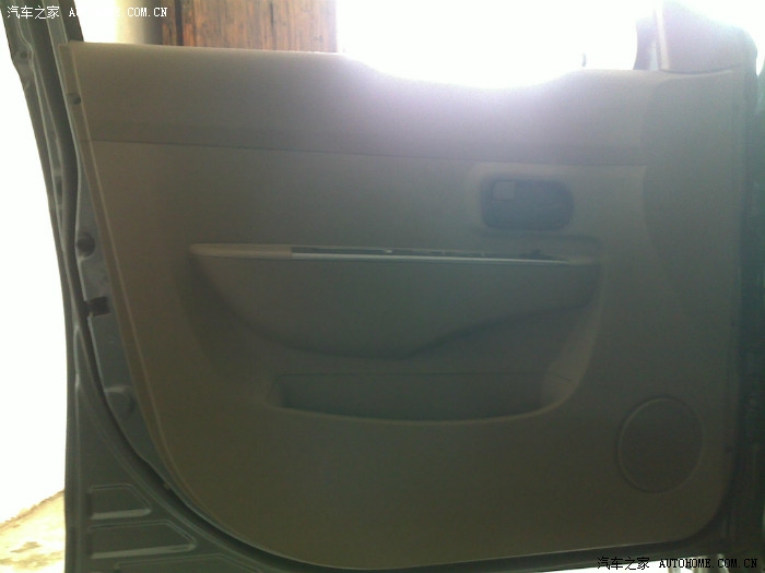

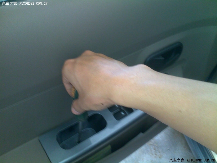

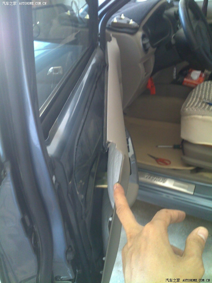

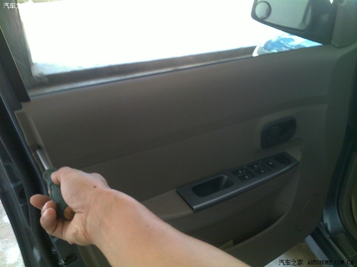

32、开始拆左车门内饰板。拆螺丝中。。。
33、拆按键面板螺丝。。。
34、拆出来的螺丝。。。

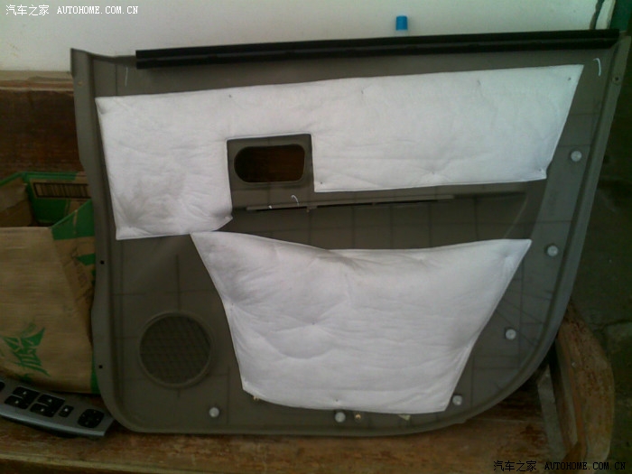

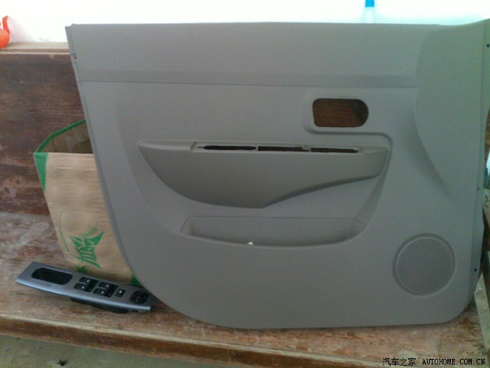

35、内饰板拆开了。

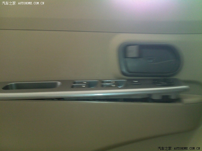

36、拆开了的样子。
37、拆出来的内饰板和按键面板。放在一边等安装。
38、内饰板内面

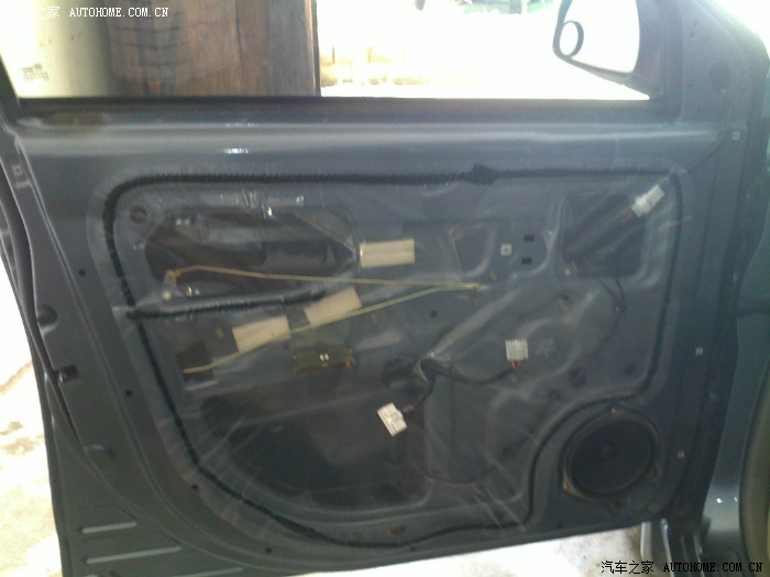

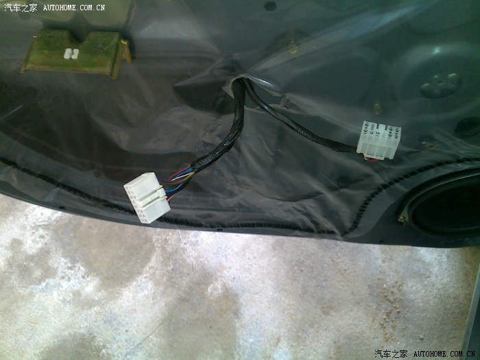

39、拆了内饰板后的门是这样的。赤裸裸的。。。

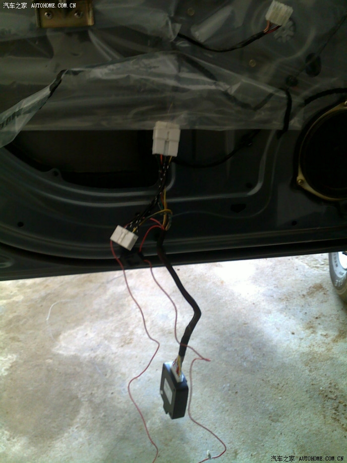

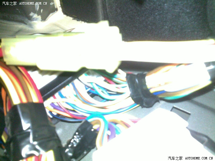

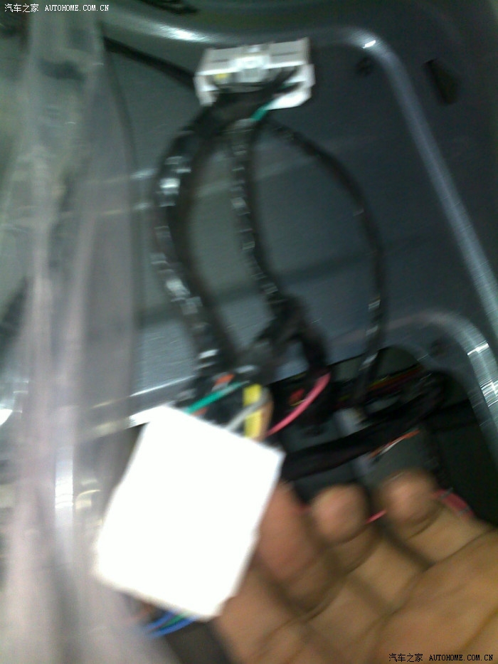

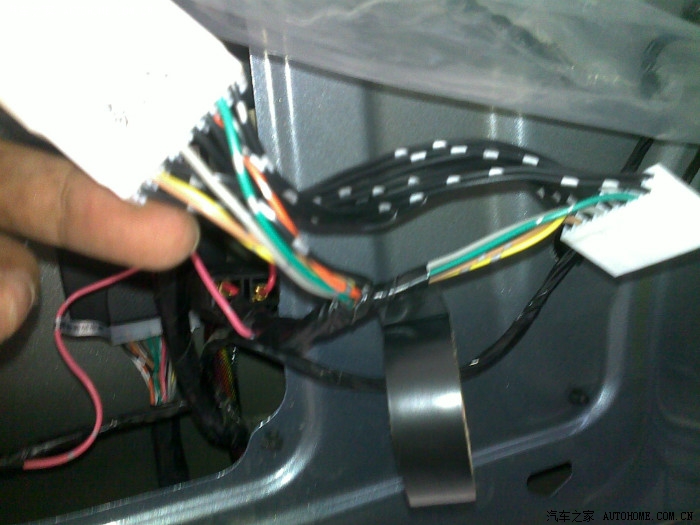

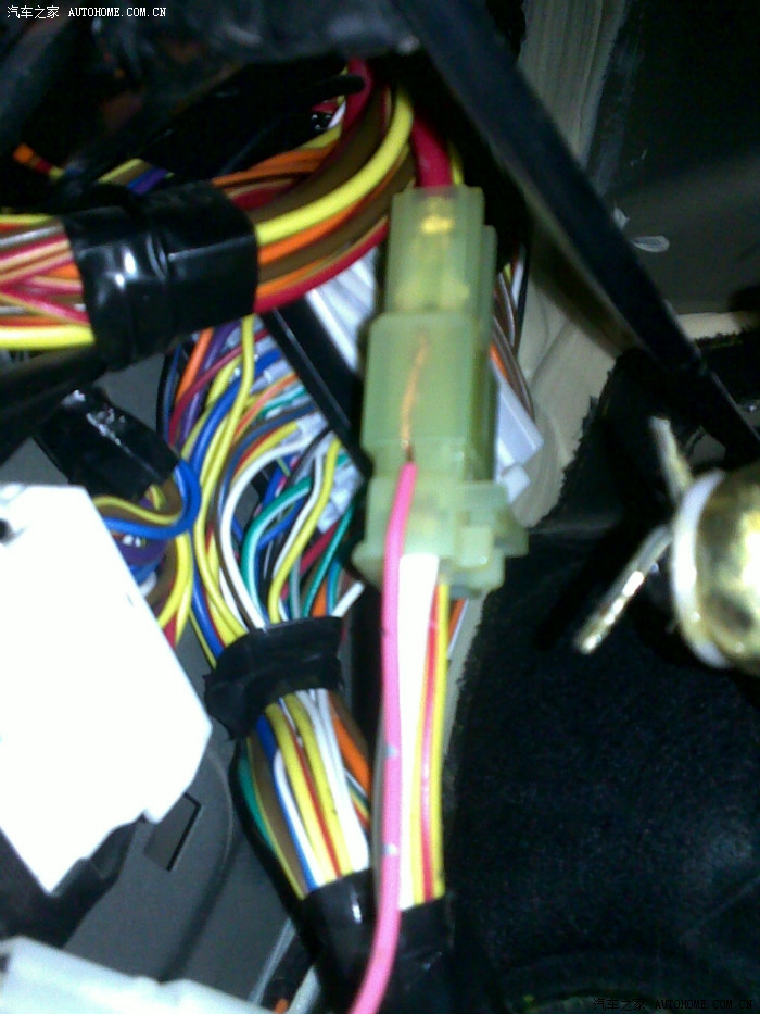

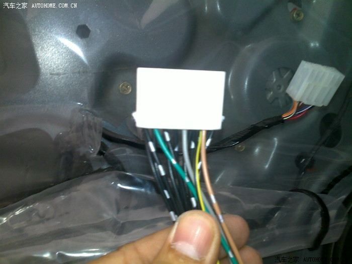

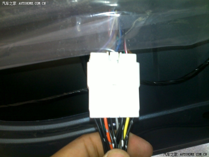

40、朝下的插头是中控的,就是这个要与自动升窗器插口连接。朝上的插头是后视镜电路。

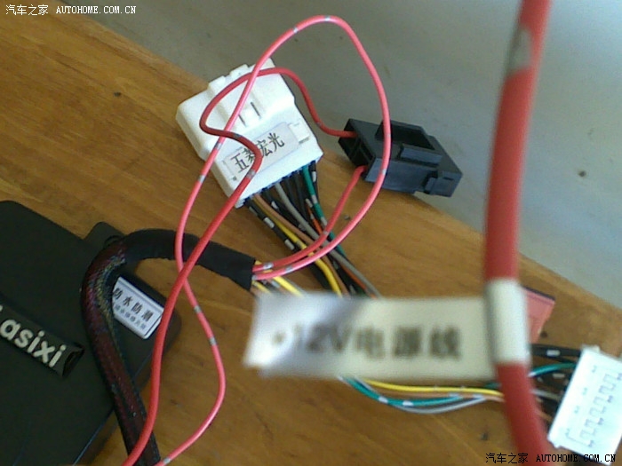

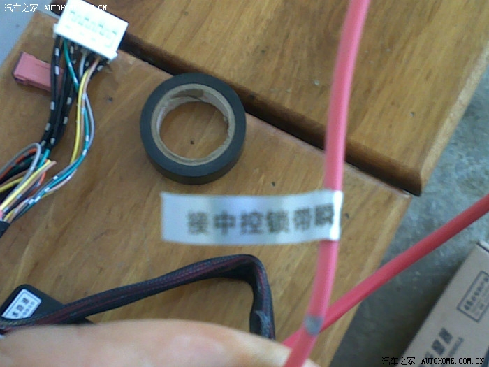

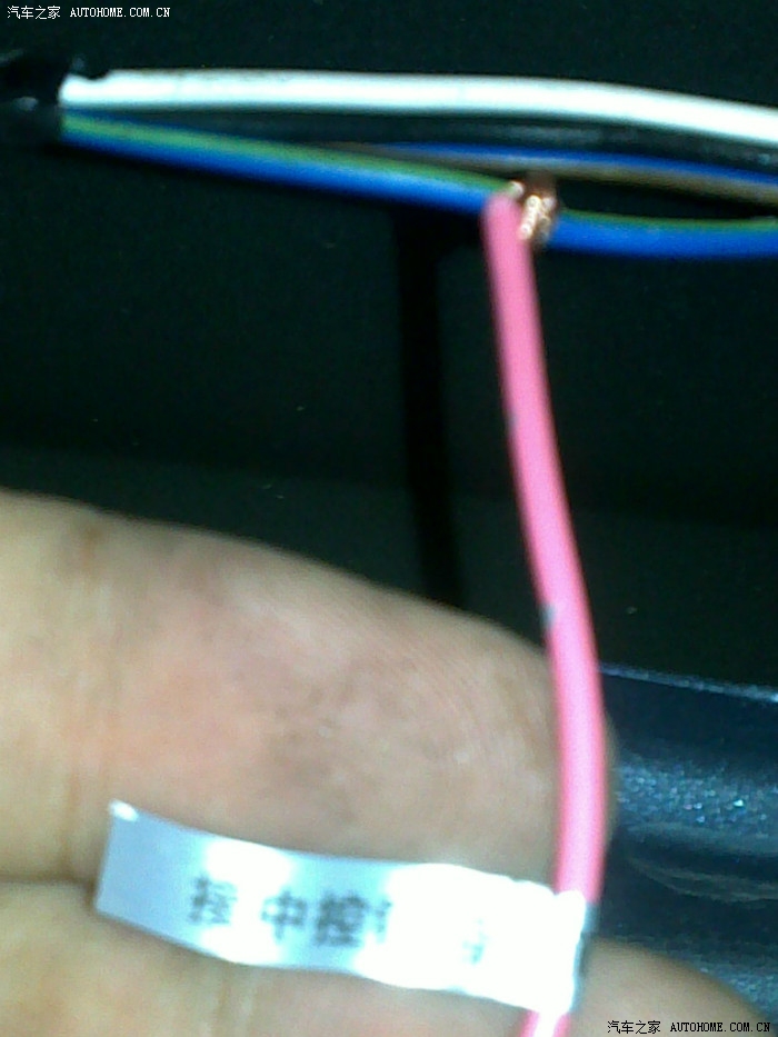

41、主机线束上带标签的,按照标签连接相应原车线路就可以了。这个接中控的线路。
42、这个接12V电源线。

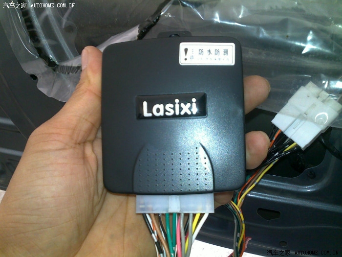

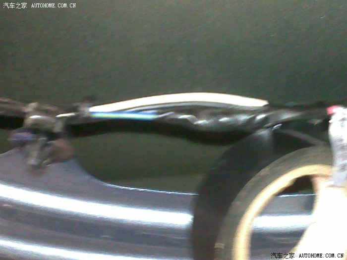

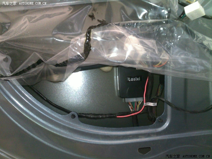

43、主机连接好了以后。
44、主机。。。线束已经连接好。。。
45、主机线束与原车按键线束连接。
46、这个是主机的线束等着连接按键插口的。

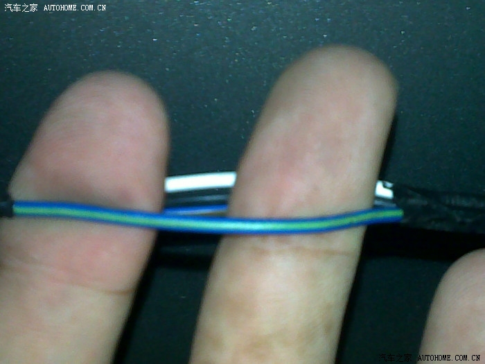

47、线束对接好了以后,就把中控线找到,把原车的电工胶布拆了以后就会看到中控的蓝黄线。
48、我是破皮连接,尽量减少线路破坏。
49、中控线路连接好了以后,用电工胶布进行包扎。

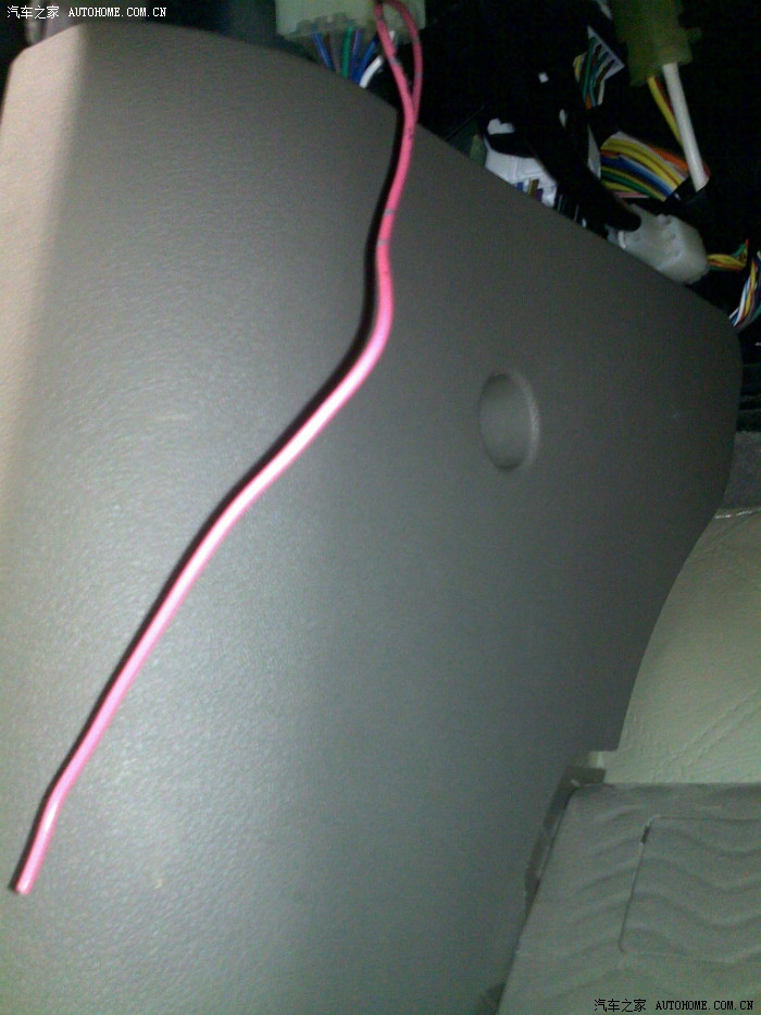

50、穿线到车内,穿线过程没拍照,穿线只有一个地方,你懂的。。。

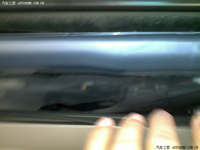

51、看清楚线在那里出来没?穿线的时候要把踏脚旁边的饰板拆了。

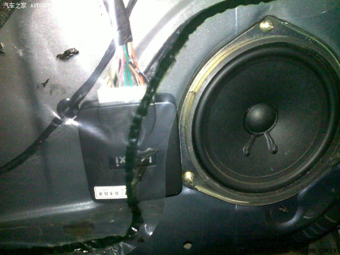

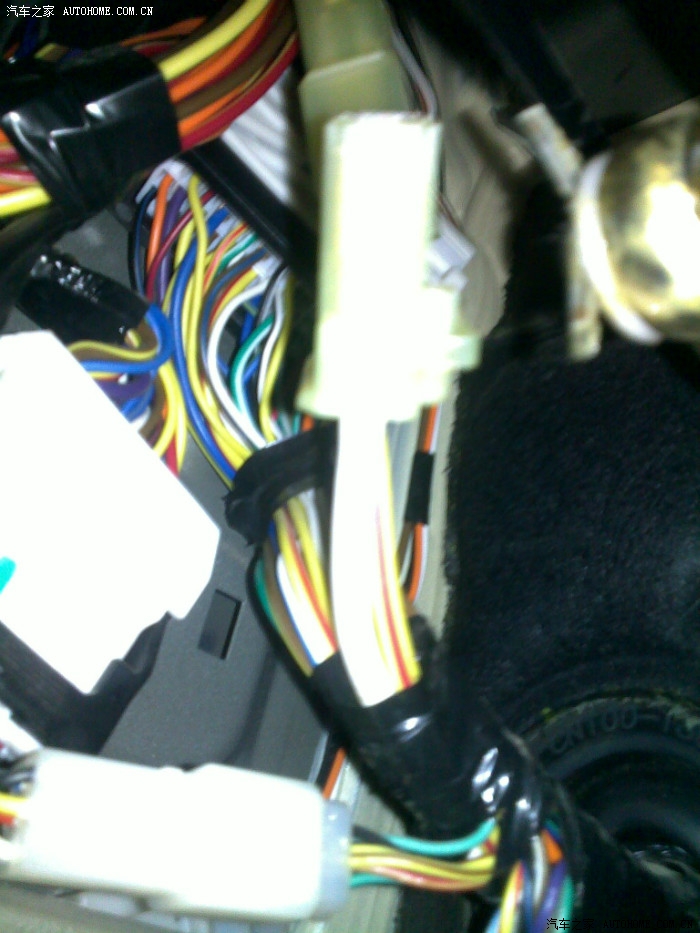

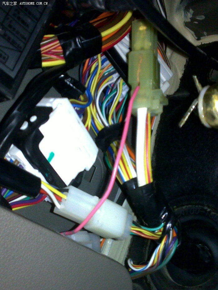

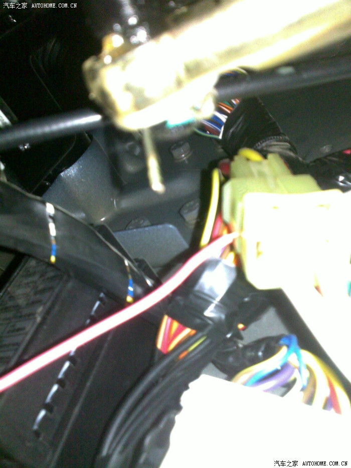

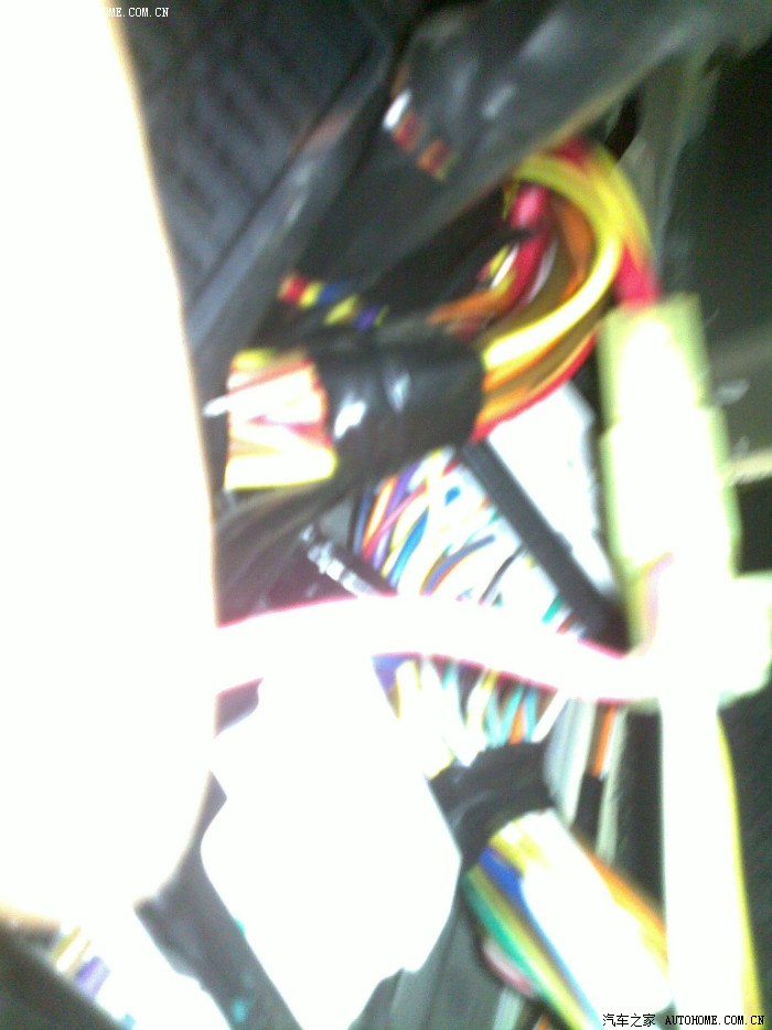

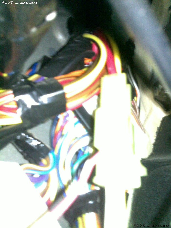

52、传说中主机12V电线要接的白色常电线。

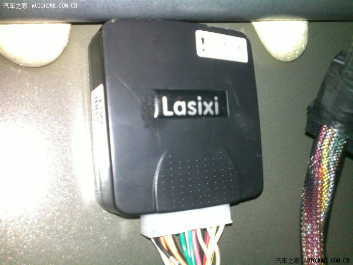

53、穿好线后就测试了一下,效果刚刚的,准备固定主机。
54、看到主机没?固定好了以后。
55、主机安装的位置。
56、经过拿破轮胎提醒才知道,主机不能安装在上面的位置,就按照指示再安装一次,这次要把固定用的头头剪掉,你发现主机下方少了什么没?慢慢比对哈。
57、然后把主机安装在这个位置。现在在比对位置是否合适。记得安装的时候线束插口要朝下。
58、安装后的效果,看到插口是朝下的吧。
59、主机安装好了以后拿电工胶布对自动升窗线束包扎。保护好一点哦。
60、线束包好以后跟原车的线路差不多了。
61、把按键面板和内饰板安装复位。
62、安装完成了以后的内饰板。
63、进行电源连接的白色常电线,在离合器的左上方最粗的那条白线就是了。
64、我是无损安装,就是把插口拔出来将电线放到里面在把插头插好,不破坏线路呵呵。
65、连接好了以后,有点模糊,手机拍的还带闪光。
66、这个应该很清楚了。线路就是这样连接的。
67、这个好看一点了,没有了闪光的效果。
68、看清楚了。我后来把电线放到那个插头内侧了,减少电线与其它物体的摩擦。

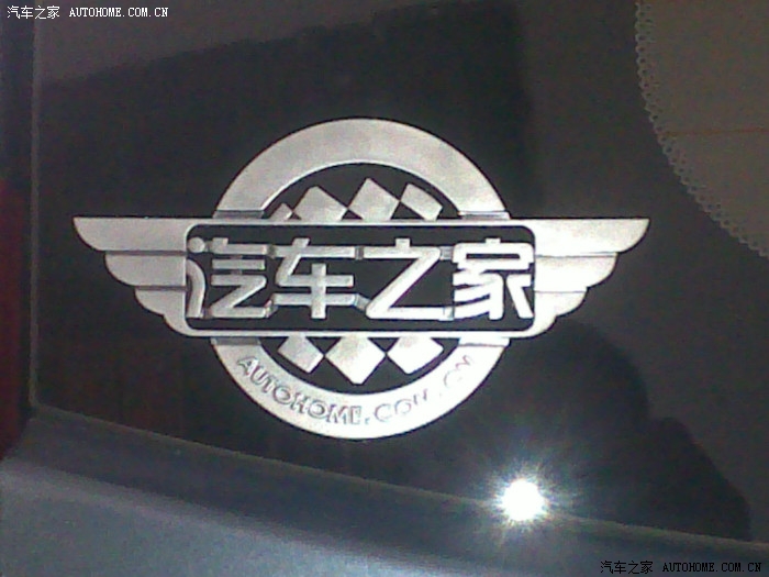

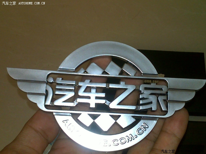

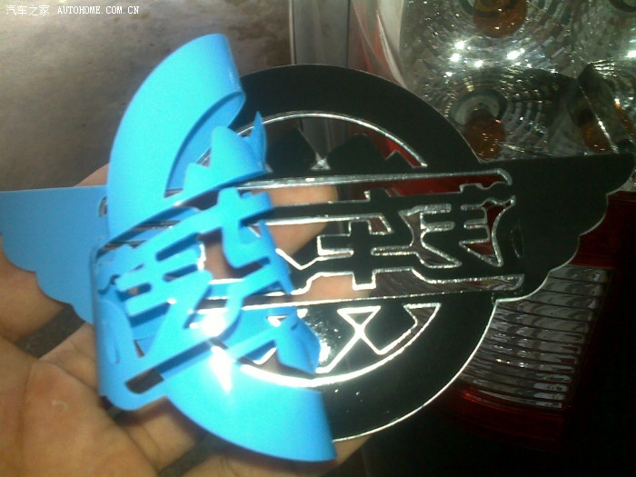

69、这是什么呢?汽车之家的物品盒子呀。。。
70、打开一看,合格证挡住了。
71、合格证放一边,庐山真面目出来了。我激动我喜欢。。。金属车标呀。

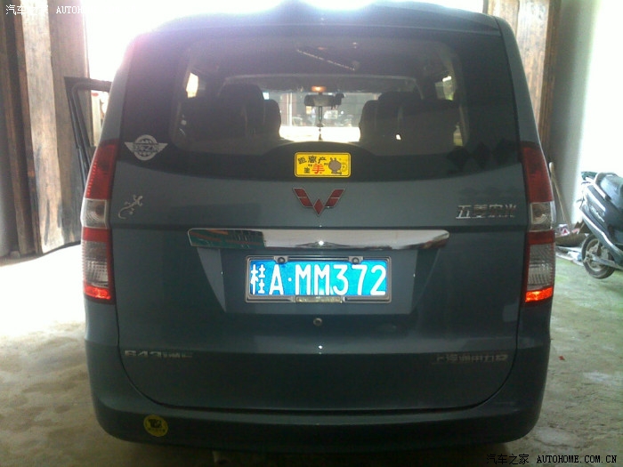

72、赶紧安到车上去咯。
73、本来想用酒精擦车子要贴的地方,没有就用白酒代替擦了一下,擦干净了,把车标的保护膜撕了,准备贴车上咯。
75、贴上了,好看吗?我是很喜欢。
76、看到车标在哪里没有?壁虎在往车标那里爬呢。
77、留个霸气的脑袋,正人君子不遮遮掩掩的。这就是我的爱车。
