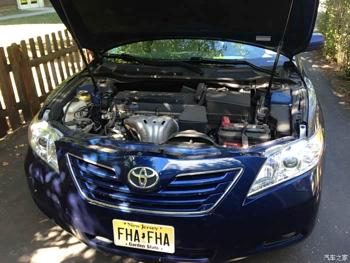

2008年的美版Camry XLE, 机舱还算干净,不过我们这边冬天撒盐多,锈的厉害。

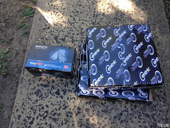

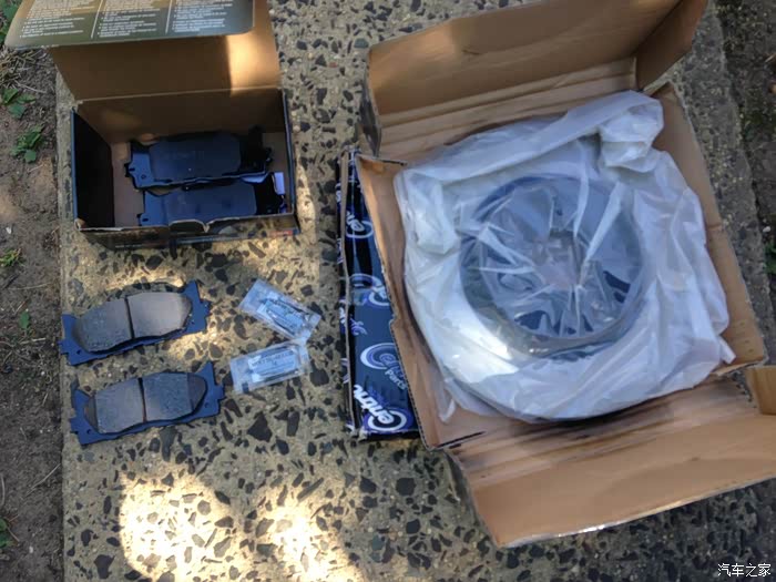

今天用到的配件。依然是Centric刹车盘+Akebono刹车片的组合。
Centric+Akebono的组合。Akebono的刹车片比较抠门,只给了润滑脂,别的小零件都不附带,都要复用原车的。

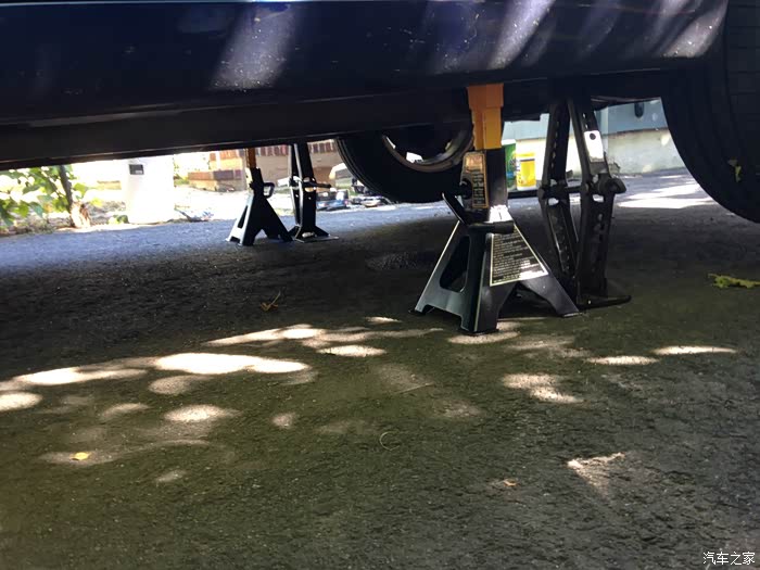

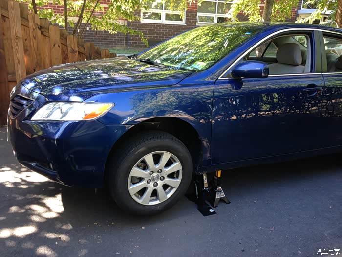

然后两边都用千斤顶抬起来,并且放上安全支架,调到同一高度,再把千斤顶降一点,这样,两个千斤顶+两个安全支架共同承重。保证安全。
共同支持,两边是一样高的。安全支架承重4吨。

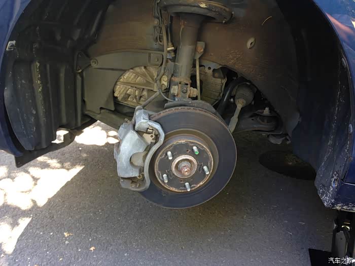

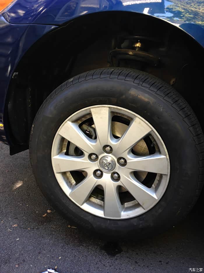

先搞左前轮,卸下轮子。

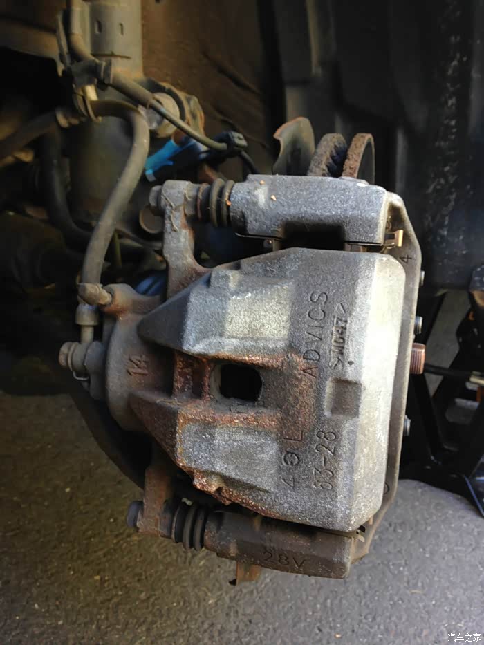

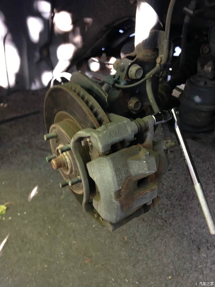

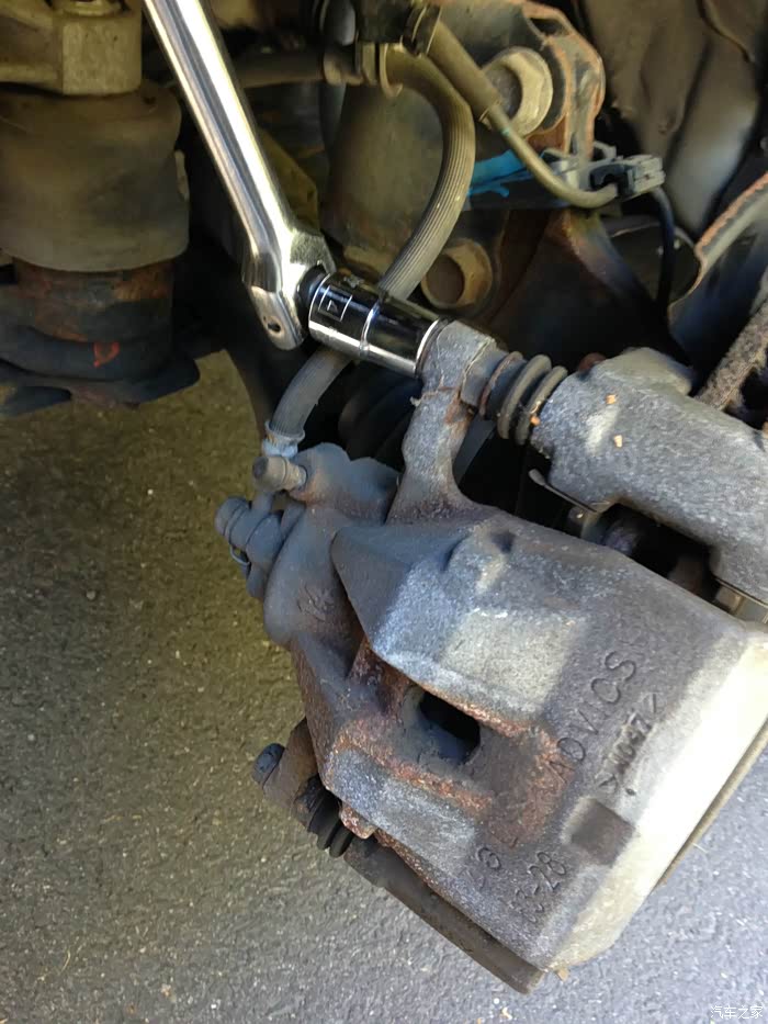

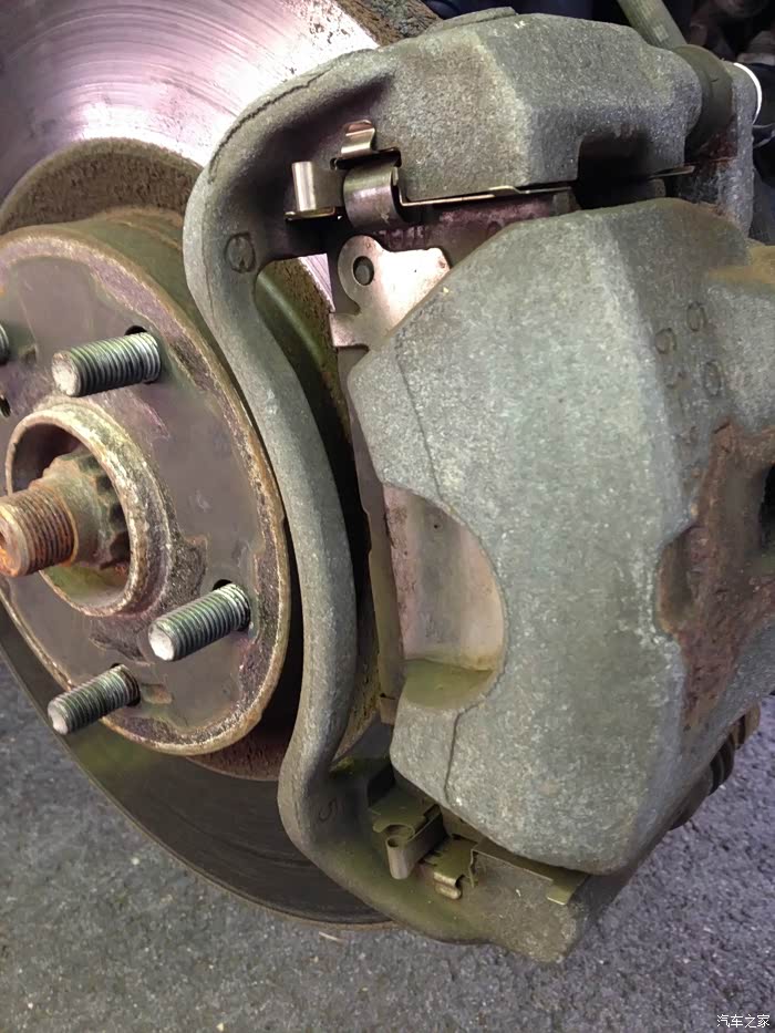

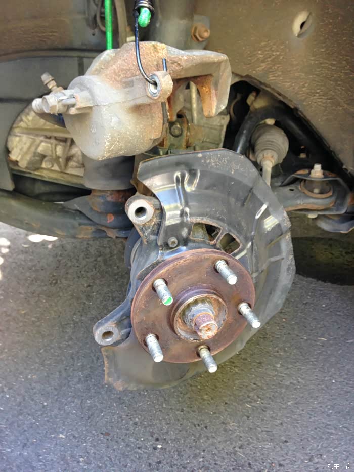

卸卡钳。
卸卡钳。

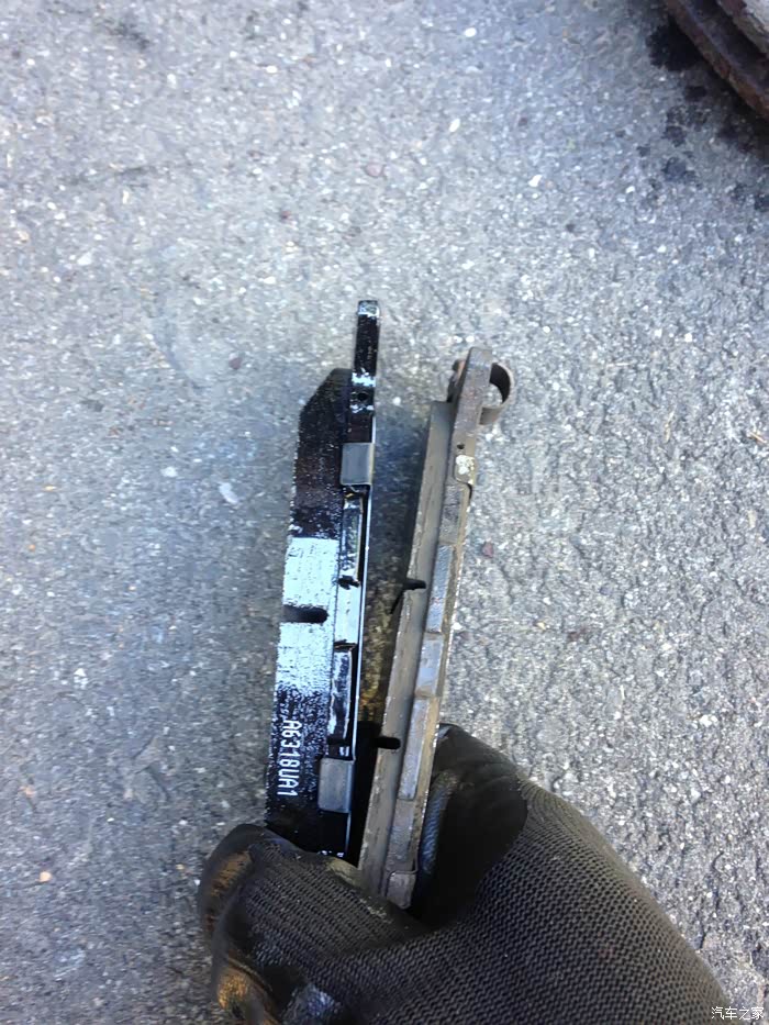

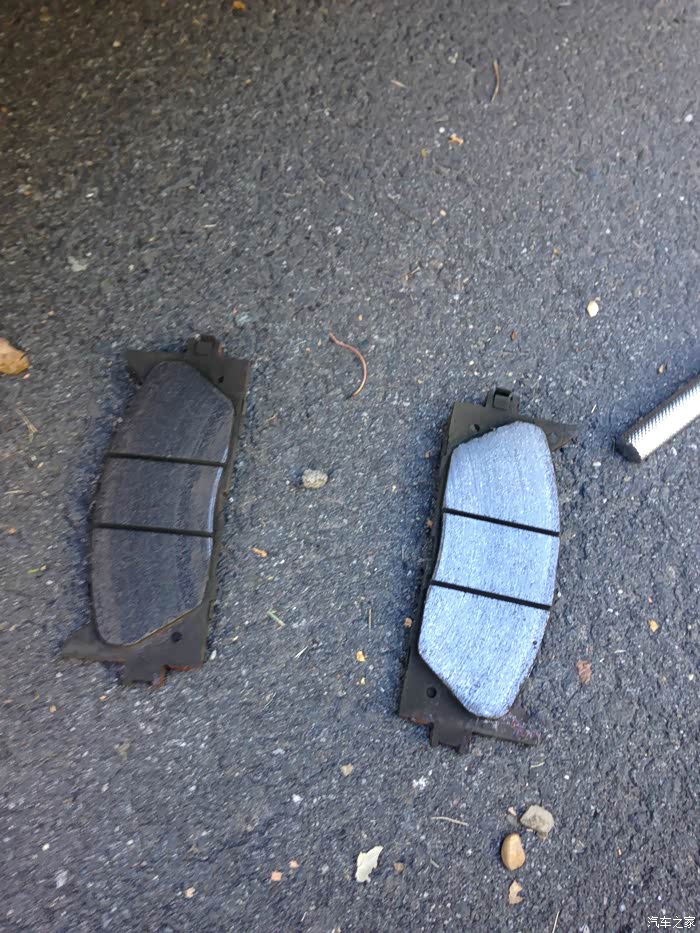

看看,老刹车片,已经快磨没了。跟新的比比。

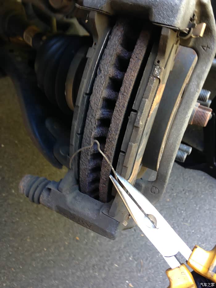

拆弹簧。
旧刹车片。
拆卡钳支架。

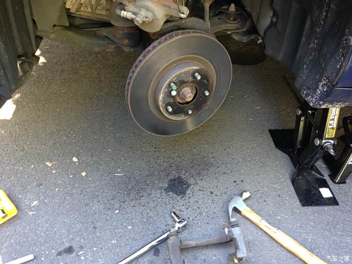

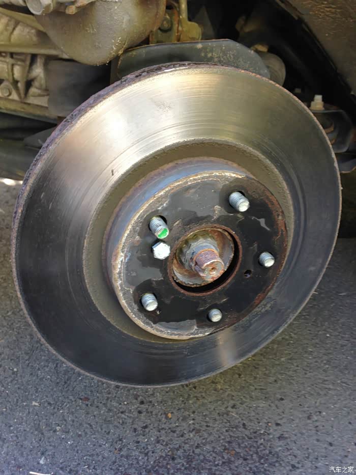

拆下来了,但是刹车盘锈住了,拿不下来。喷了WD40,拿锤子敲,还是下不来。 所以还是要上螺丝,用了一个13号螺栓。放到螺丝孔了里,往里拧,把刹车盘顶出来了。
往里拧,把刹车盘顶出来了。
看看,背面,上面这俩不平的地方就是刹车抖动的原因。

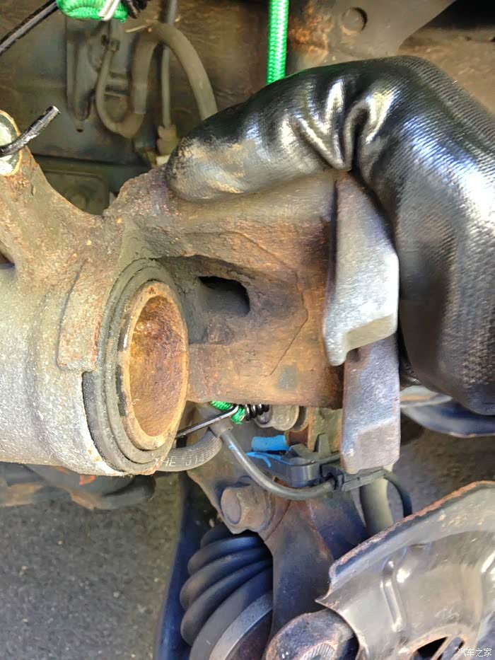

拆掉刹车盘后, 记得卡钳要用钩绳挂着,不能缒在刹车管上。

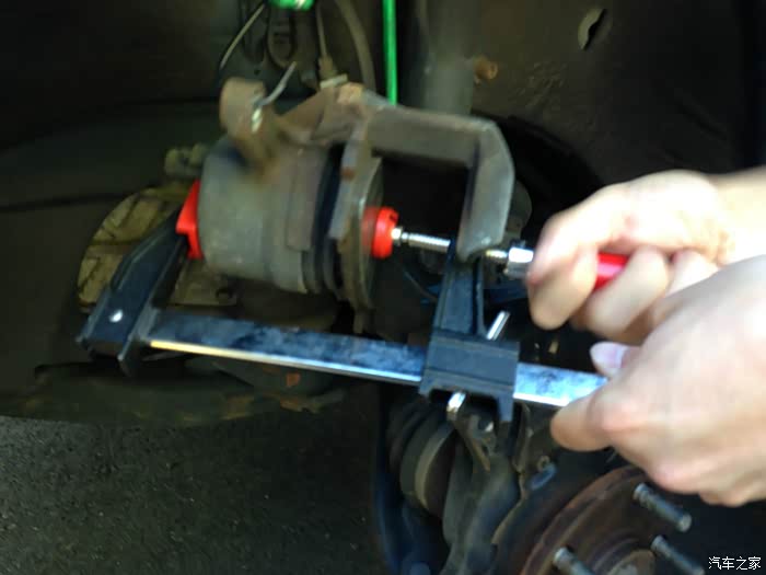

卡钳活塞归位。这之前要检查好刹车油液面,多的话先抽出点来,不然顶回去,上面会满出来。
活塞归位后。

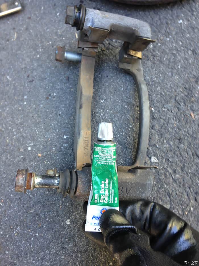

清理卡钳支架,把活动滑销重新润滑一下。

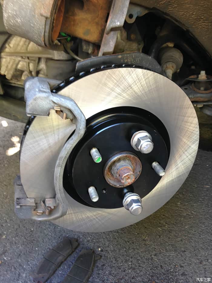

安装新刹车盘之前,要在轮轴上抹上防粘接剂(Anti—Seize)防止以后锈住不好拆。

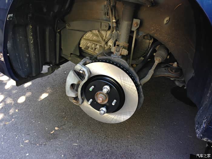

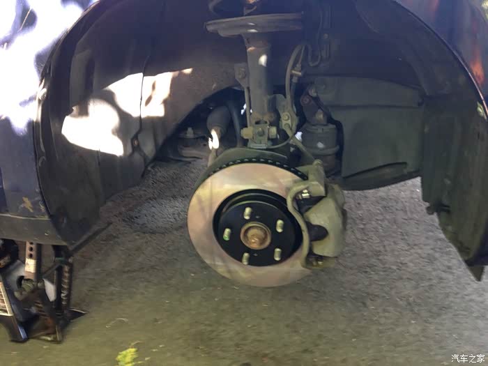

新刹车盘要先固定下。在安装卡钳支座。
刹车片磨损报警铁片要从老的转移到新的上面。
刹车片磨损报警铁片要从老的转移到新的上面。新老对比

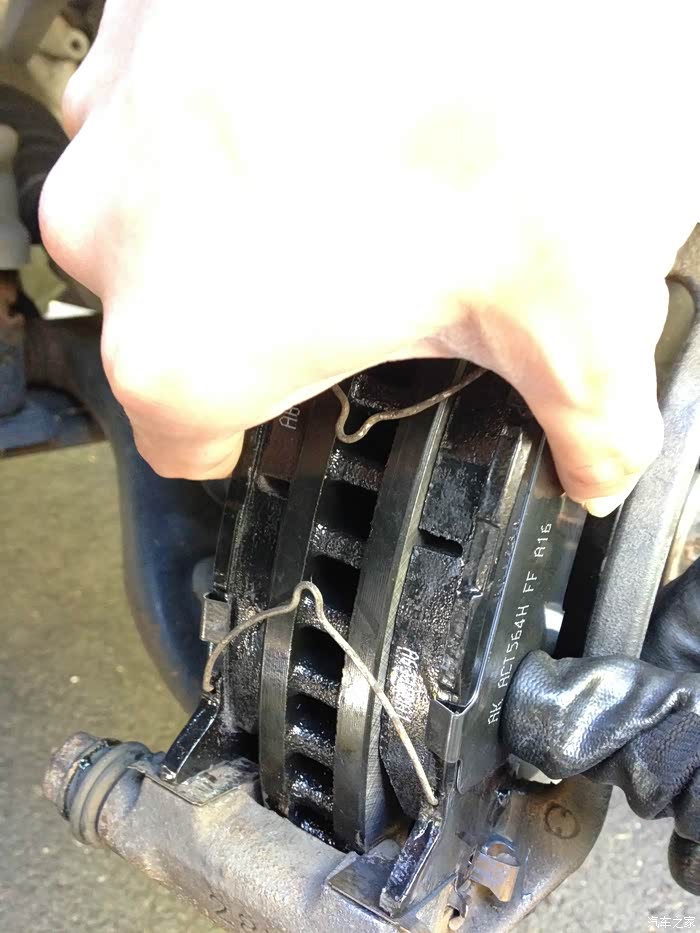

安装新刹车片之前,要润滑一下两边滑动接触点
安上新刹车片,再安弹簧。

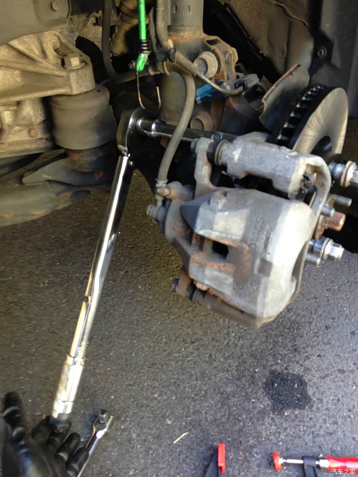

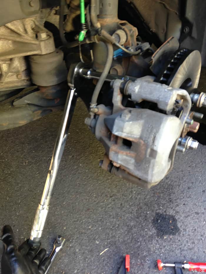

卡钳螺丝和卡钳支座螺丝,扭矩分别是26磅-英尺和79磅-英尺,国内的朋友们的单位得用牛-米,这个自己查,我就不乱说了,省得误人子弟。
总之每边要有四颗螺丝需要用到扭矩扳手。
拧紧。
这一边完成啦。
安上轮子,等落地后,用扭矩扳手拧紧。
