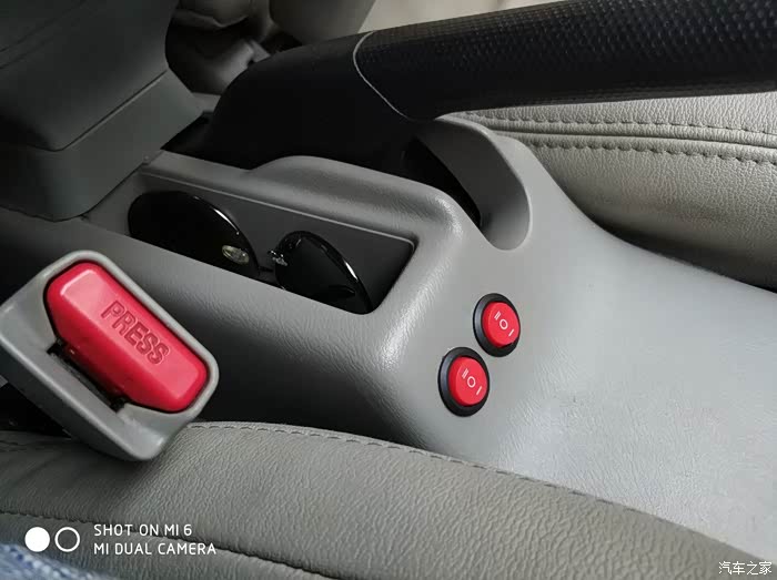

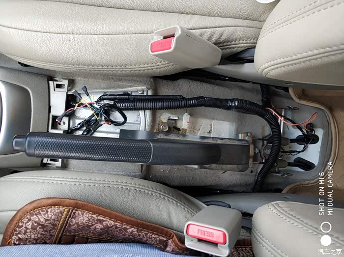

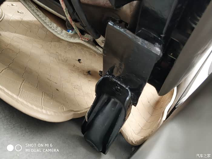

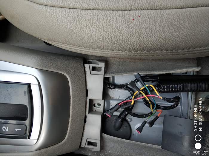

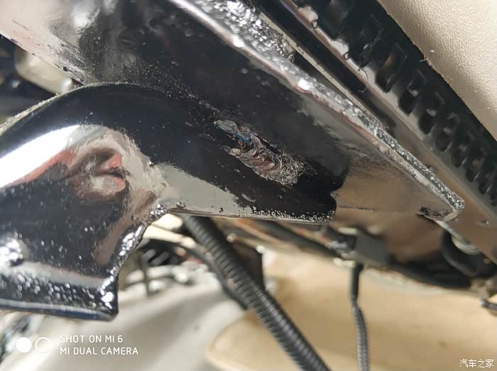

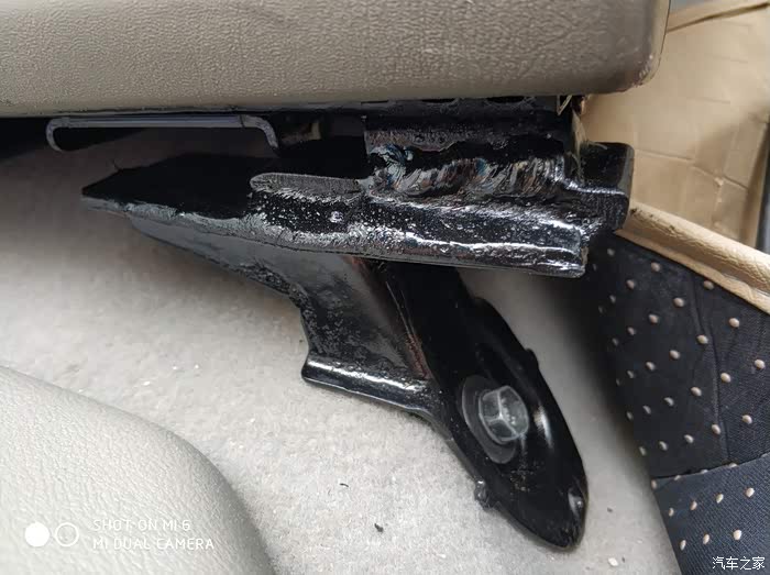

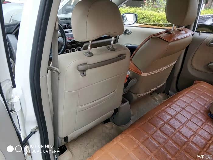

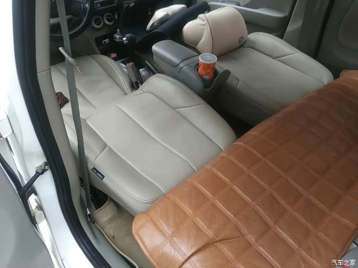

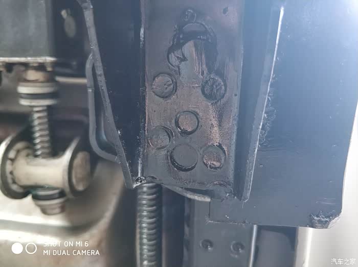

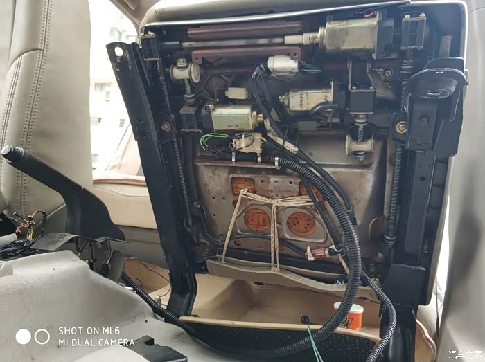

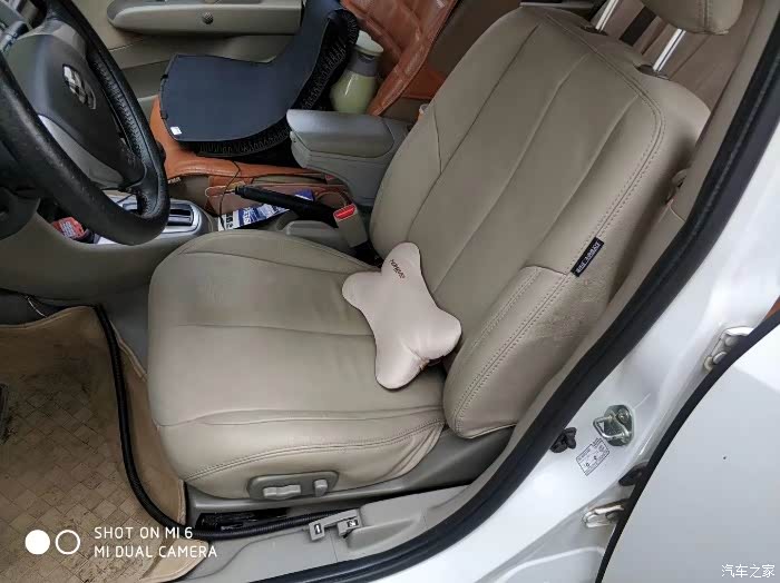

关于座椅,原车座椅购买的高配,虽然是真皮。但头部空间不好。座椅过窄。没有加热,没有腰部支撑。总之功能太少。        完美更换尼桑风度a33座椅。换来了主驾八向电动可调。副驾四向电动可调。主副驾加热。腰部支撑,附带床车功能。
点焊机焊接。车厂原车工艺。

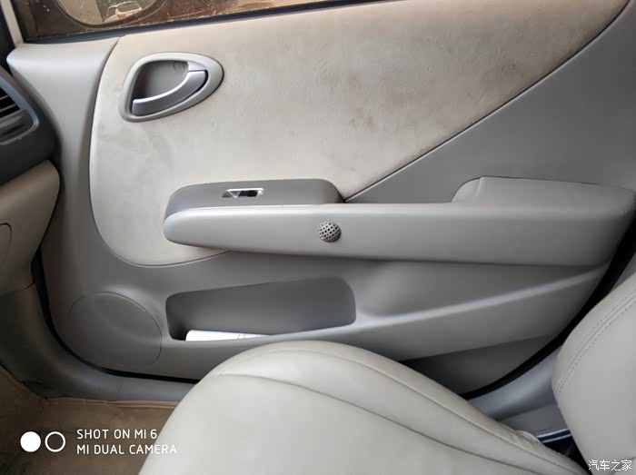

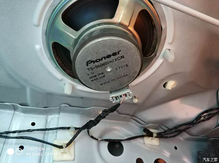

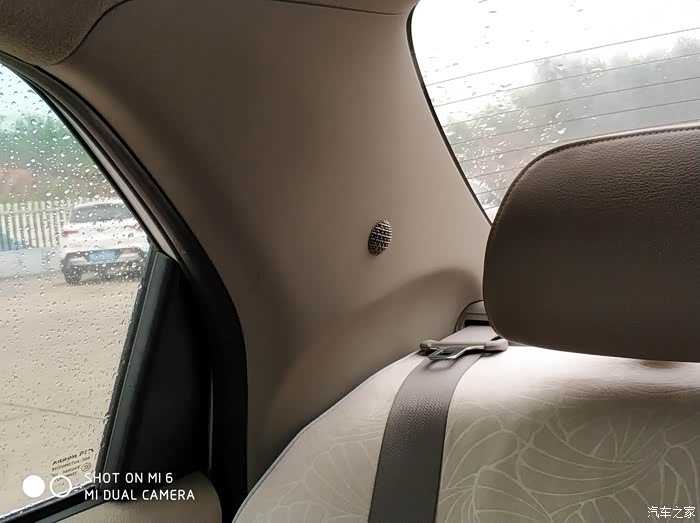

关于音响。前门更换雅阁七代喇叭。后台更换先锋喇叭。主机更换凌派主机。内置7850功放芯片。外加四个燕飞利仕高音喇叭。后排座椅下方安装铁将军低音炮。全车,止震板隔音,效果不亚于40万的车。
