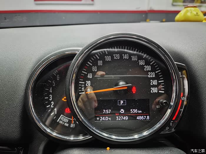

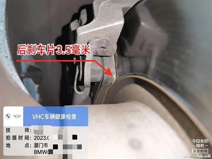

    乡下人自18年购车至今已经陪伴了我们5年的快乐时光,平时代代步偶尔近距离自驾一下,到现在公里数也就3万出头。但是上一次保养周期的时候4s提醒后刹车片只剩3毫米多,建议更换,想着4s是不是又想坑我钱况且系统没提示就一直没去管它。
4s店检查结果

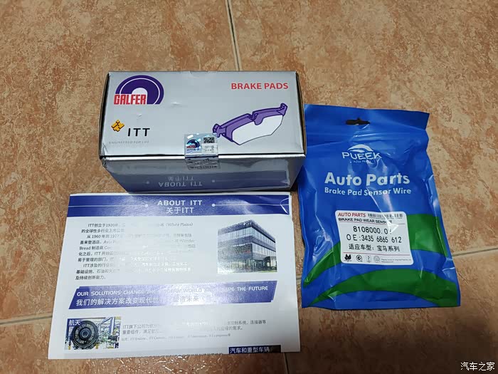

    本人还挺喜欢钻研汽车配件的,不想被4s店牵着走(主要是太贵了),于是各种论坛、视频刷了起来,在泰明顿、布雷博、博世、菲罗多、噶尔法ITT、金麒麟、耐磨士、天合等之间挑花了眼,最后经过价格、用料、做工、品牌沉淀等各方面综合比较,期间也咨询了某音一个专门卖刹车片的博主,最终选择了噶尔法galfer ITT的陶瓷刹车片。百度了下是意大利老品牌而且很多豪华车出厂也是用的这款做原装刹车片,果断到官方旗舰店咨询、下单、购买,客服非常有耐心,态度也很好还很专业,有问必答
配套报警线,省心哈哈

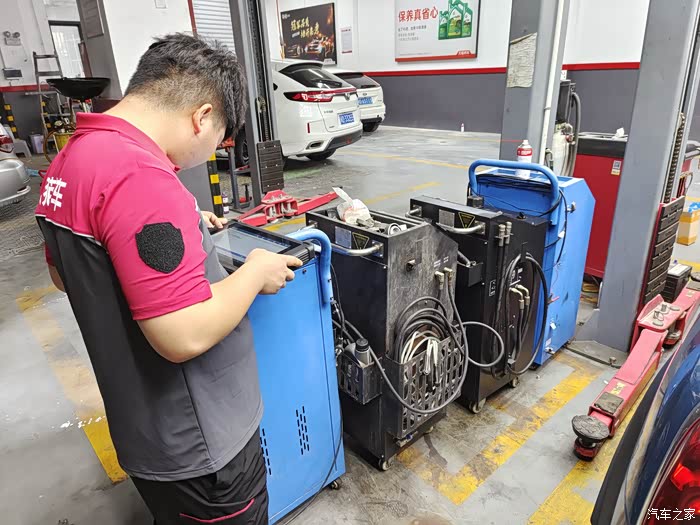

小师傅开始解码刹车(收费50)
