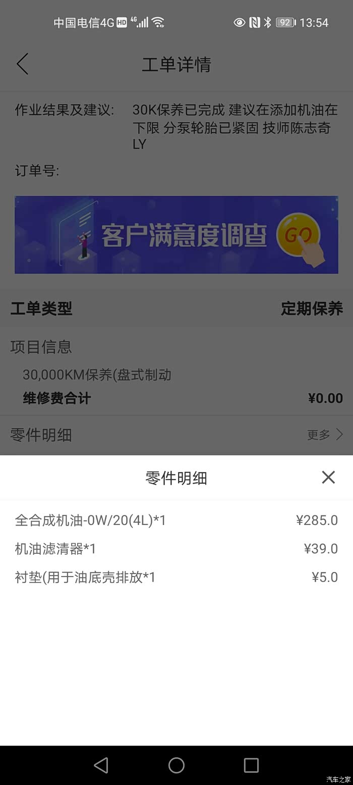

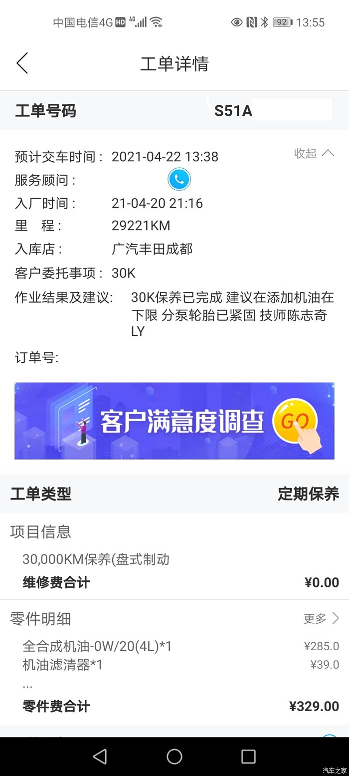

3月底刚在4s店免费保养,我没去。看单子4s店给加了5l,免费。

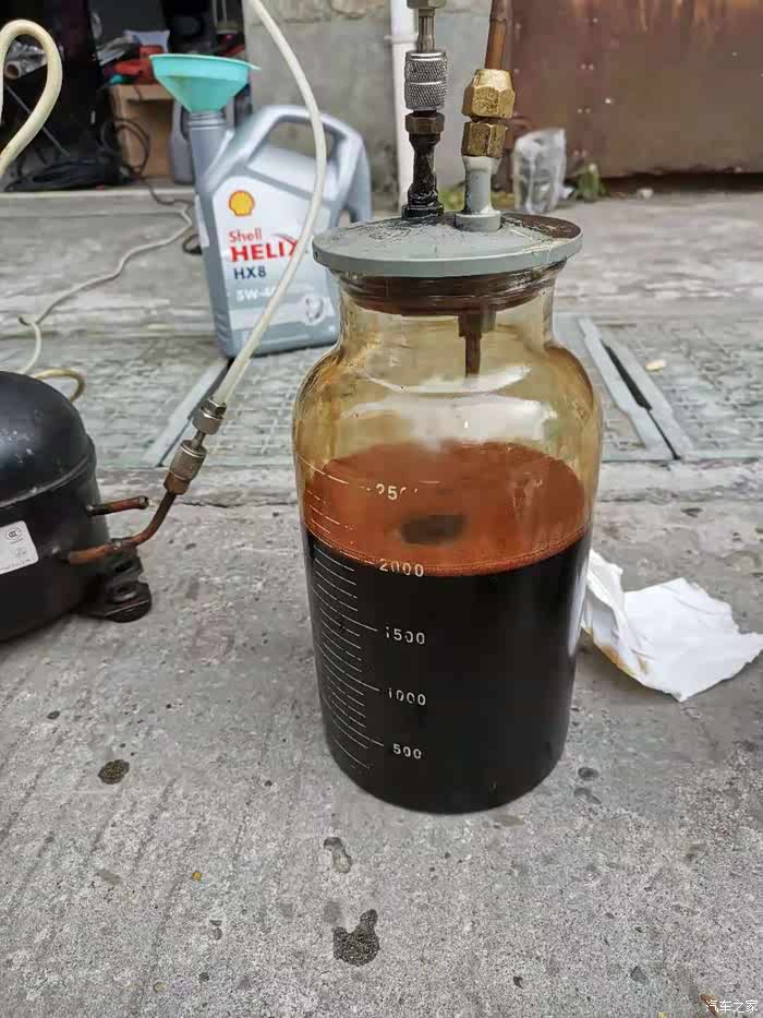

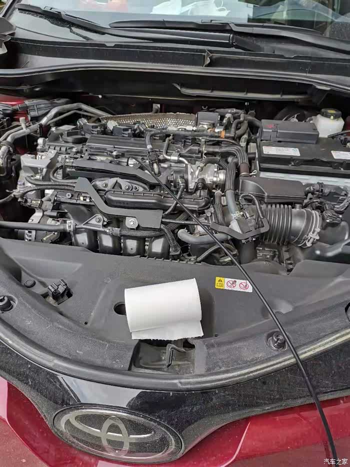

4L不够吧???我自己保养.每次都加4.5升.油标尺也就到中线偏上一点
抽出的第一瓶机油

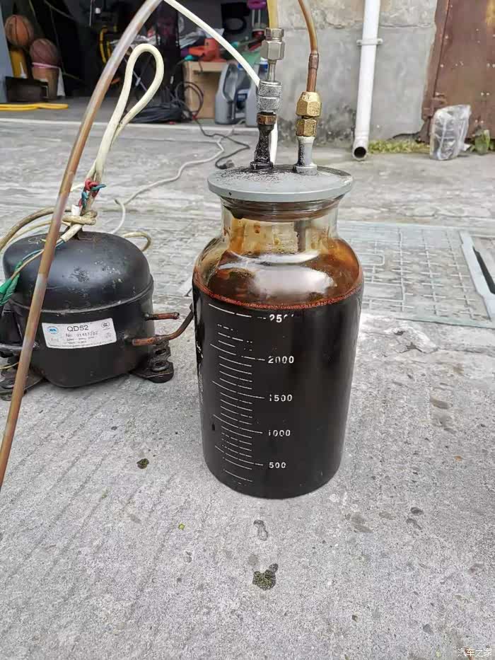

第二瓶机油
楼上换机油的方式不一样,抽机油肯定多。放油口内壁是高于箱体最低点的,抖音上有相关讲解视频。
