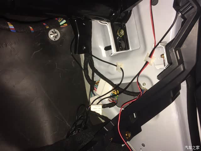

因为要穿线从发动机舱到驾驶室内 从发动机舱发现副驾这里有个小孔,所以拆手套箱!

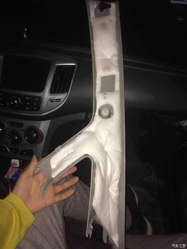

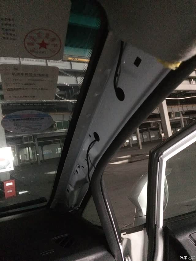

随后拆A柱 上面一撬就下来了 但是要注意别把里面的卡子弄坏。
A柱反面 满满的隔音棉 厚道
拆下后的A柱 之前准备穿线  随后放弃了 用胶带固定线

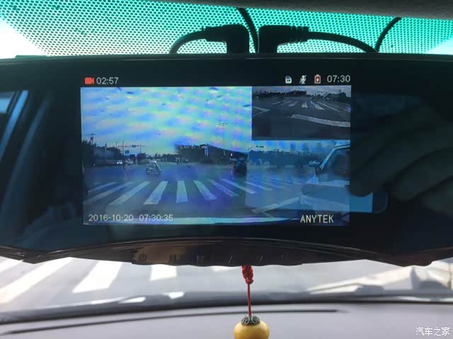

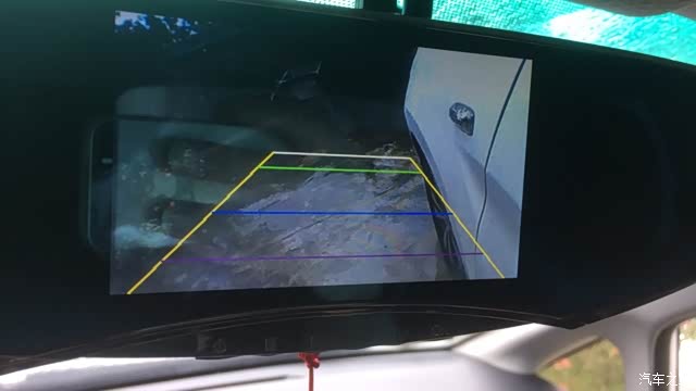

右上角显示正前方地面情况
看地面

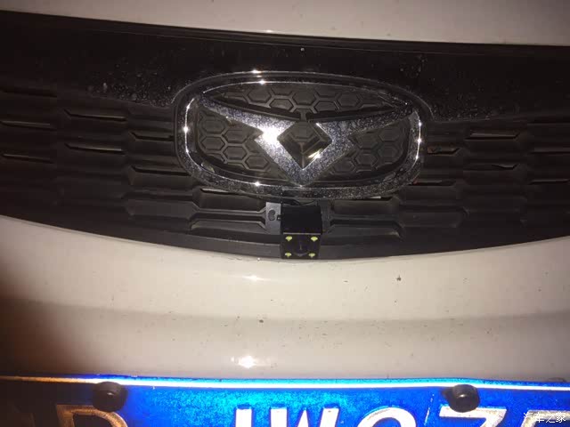

装在了前面

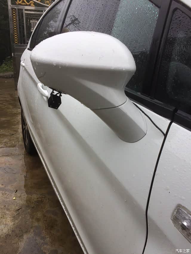

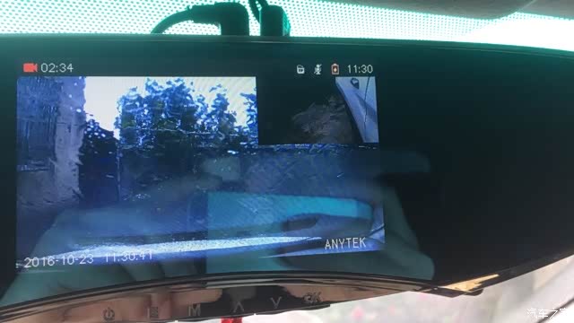

实际用起来没啥用,又脑筋大发准备改在右侧后视镜下面估计会更实用,准备动手........

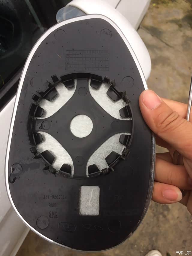

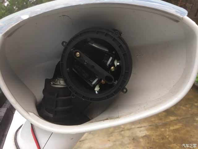

拆开了后视镜 发现穿线麻烦 要拆门 还是不弄了下次装后视镜加热一起弄吧
可以装后视镜加热
固定线

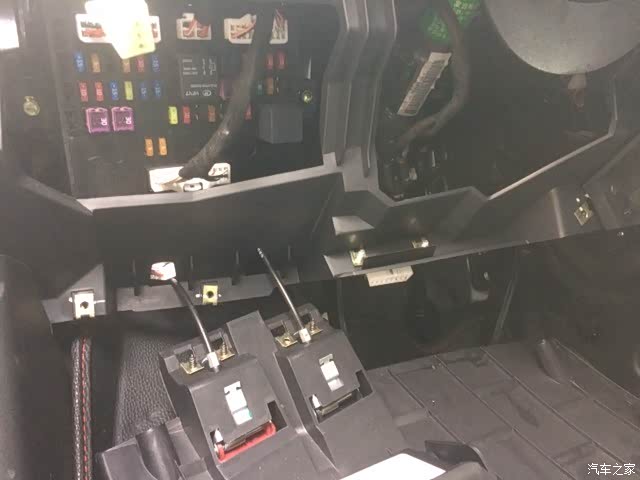

主驾驶的保险盒 准备在这里取电
装好了 定位置

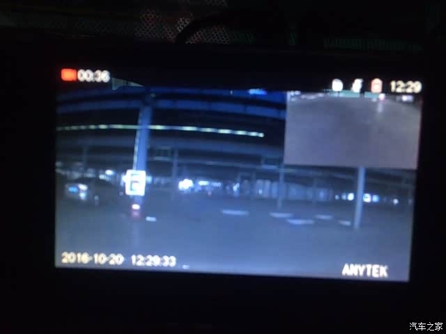

通电就这样显示
暂时就这样 下次装后视镜加热在把线弄里面
支持双屏输出
