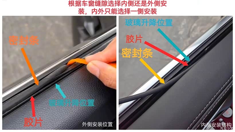

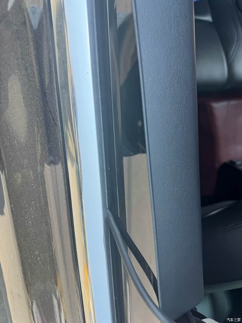

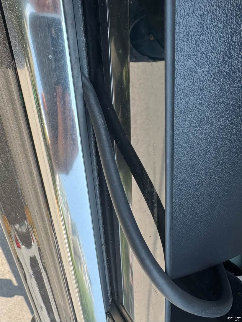

xfl肯定是减配的后排玻璃,因为原车设计的玻璃应该是很厚的那种,但装车的却很薄(比前排薄很多),导致隔音效果不是很好。最主要的是后车窗在半开的情况下因缝隙太大会导致关车门时车窗有很明显的晃动,我拿其他车型对比过,这种情况确实不是很多。
无意间淘宝看见了一个车窗密封胶条,塞进车门框内就基本上能解决一半以上的这个问题。因前门的玻璃还是比较厚的,所以前门没有必要安装。
从外侧的这个位置用送的小工具慢慢的塞进去就可以了。
xfl选择外侧安装
