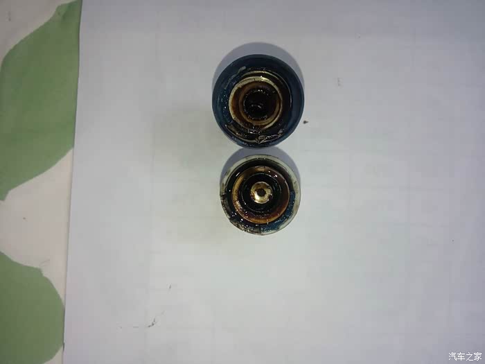

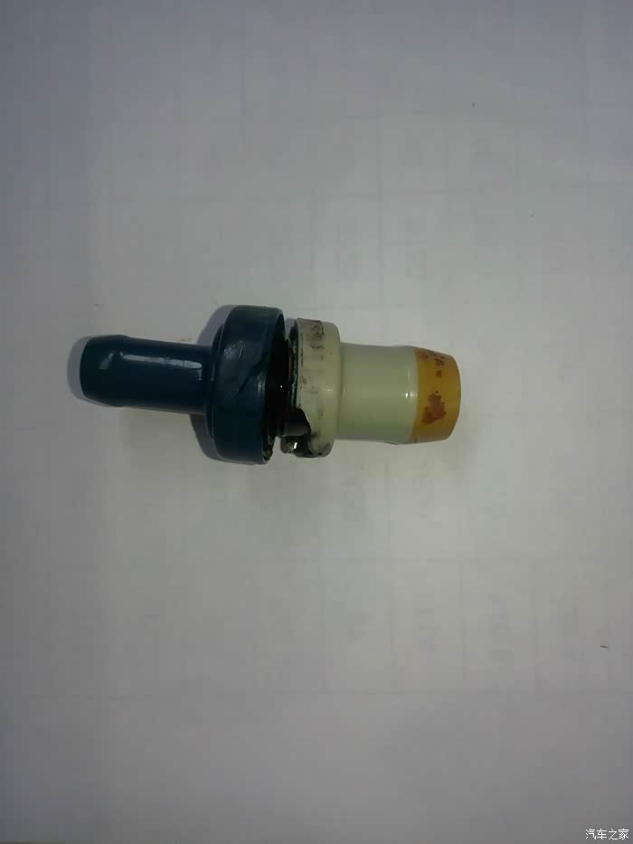

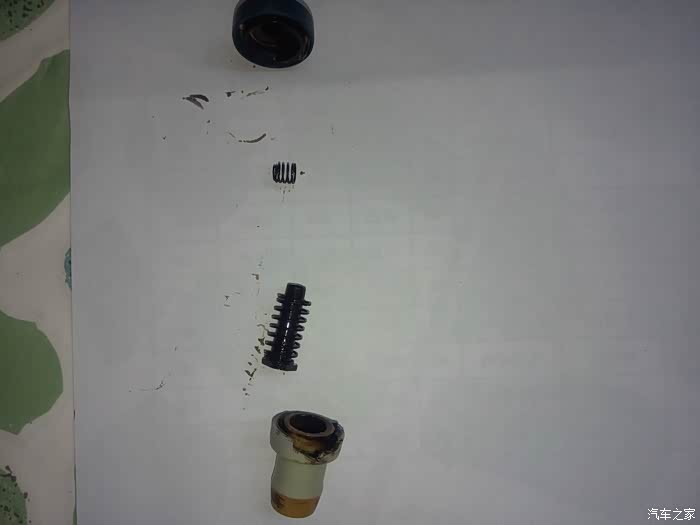

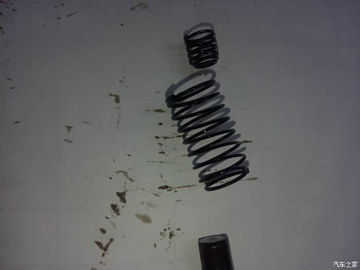

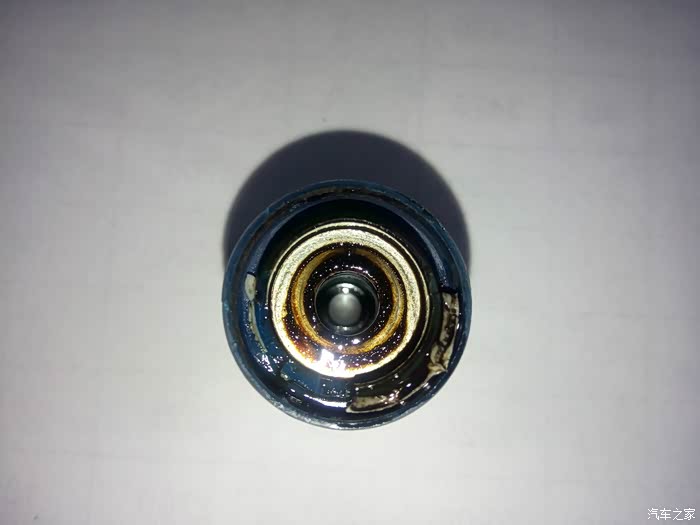

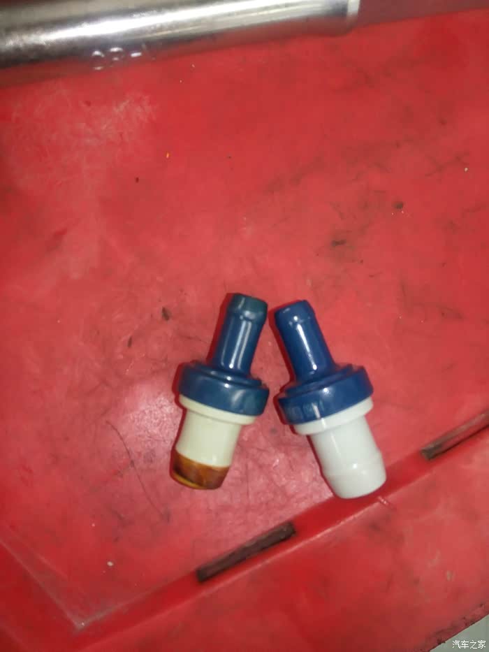

PCV阀就是曲轴箱强制通风阀,前天坏了,换了一个,有了意外的发现,原来空挡滑坡时,发动机转速指针总是忽高忽低,从600到1200转不定,过一大会才稳定下来,现在好了,怠速稳定,保持在800转 左右。有这现象的同学们可以试一下,这阀4S要15元,不贵。
新的和旧的
暴力破坏
锤子砸开
内部组件
俩弹簧和一个刚钉子
