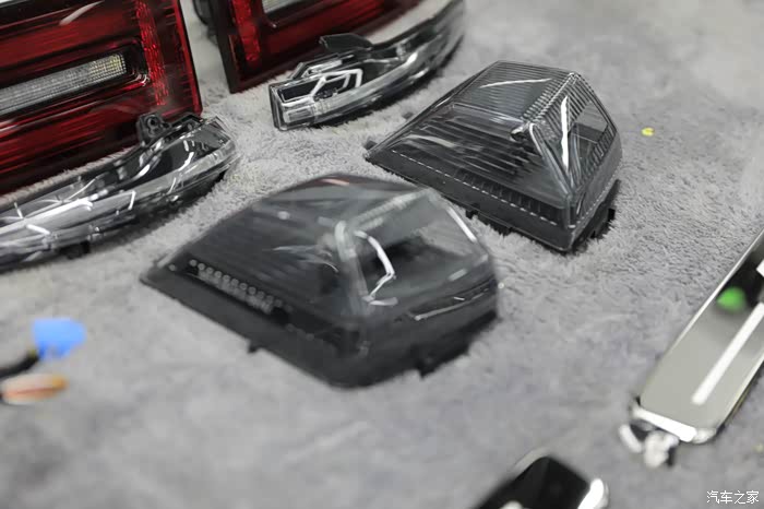

熏黑转向灯
熏黑尾灯

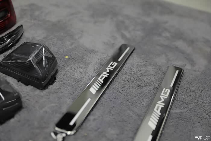

AMG字标!足以让人心动

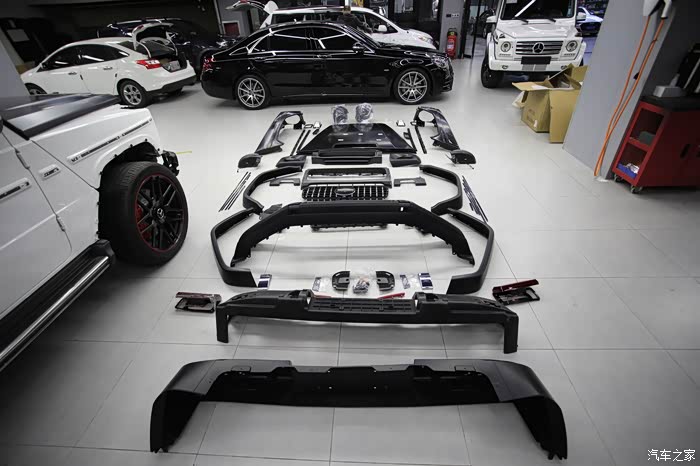

一大批包围配件,看的你心动眼馋
外观,换的原厂件,契合度更高。分别是:AMG前杠、中网、前杠侧网、大标卡扣、中网内衬等

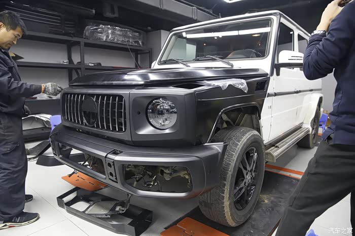

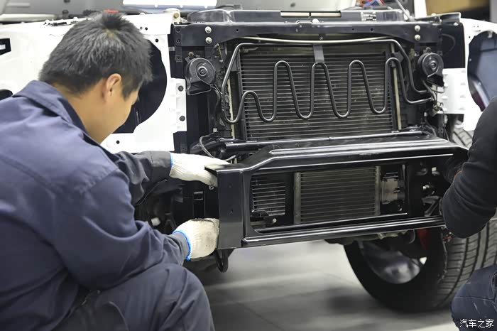

施工开始,首先要改的g63的包围,G500与G63的包围中网差距挺大,是必然要改的项目

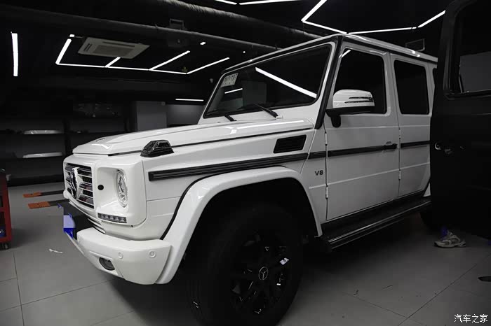

相貌平平G500?,(这只是在和G63对比下略低一筹),准备换装前的状态,前盖大嘴一张,已经做好被虐的准备了!
前杠中网的拆装绝对是个技术活,必须是有做过的经验师傅装卸,不专业修理门店在帮客户拆卸时往往忽略细节,喜欢用蛮力,认为力大压一切,有时连灯框罩螺丝都没有拧下就直接去撬开,很容易导致灯罩在后续卡扣不稳,造成缝隙偏大,严重的还可能卡扣松动轻微擦碰就掉下来。

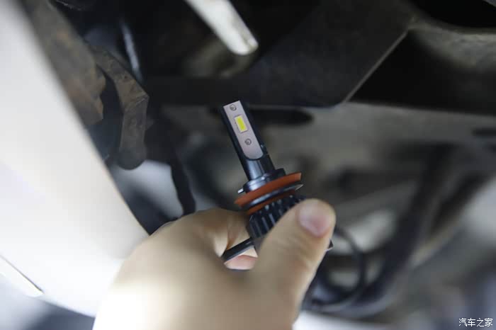

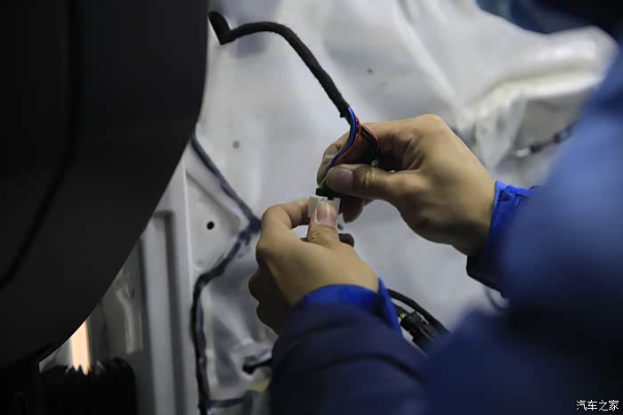

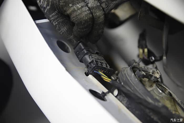

接线
拆掉原车大灯
安装原厂熏黑几何大灯

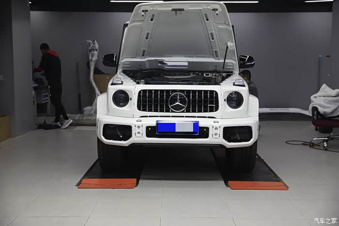

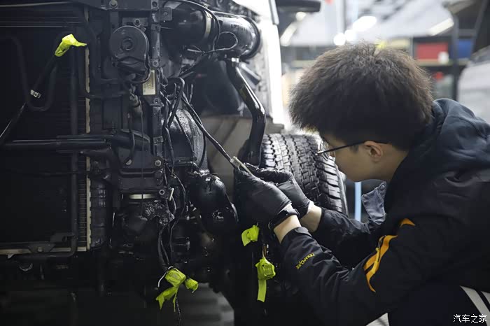

安装中网

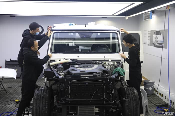

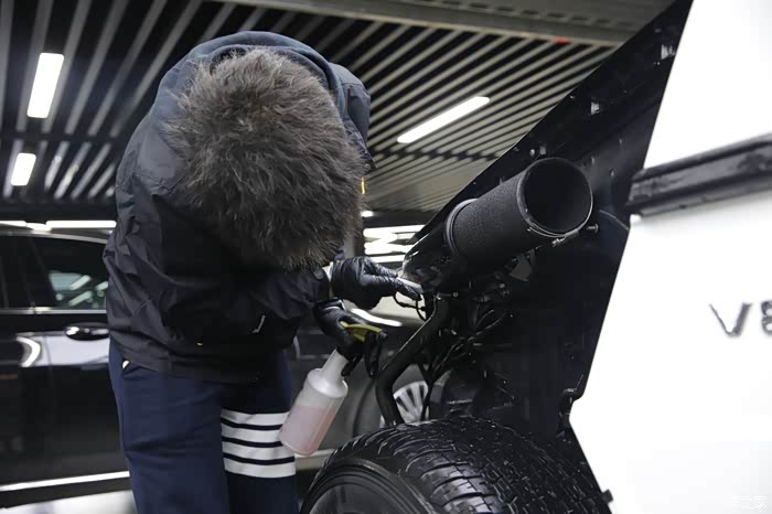

清洗发动机仓
施工师傅很是细致,用小刷子清洗内线
目测一下我们可以看到,虽然对位没有问题,但为了确保万无一失,漆匠还是需要对其进行对位,100%没问题了,再把它拆下来进行喷漆作业。

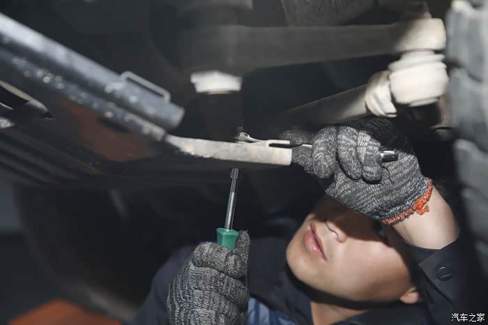

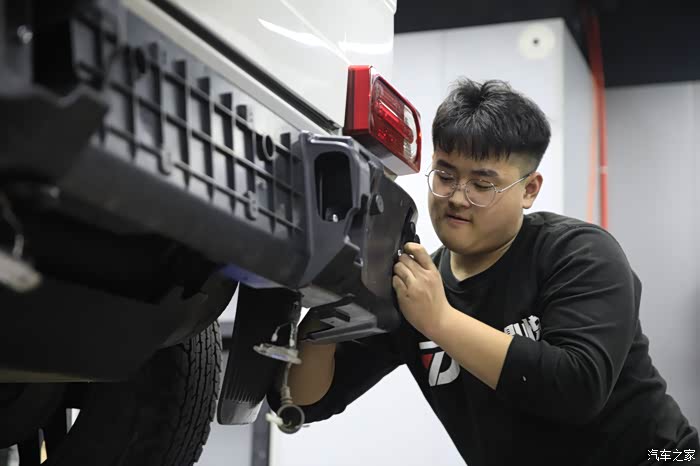

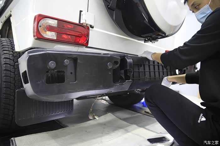

接下来拆掉后杠

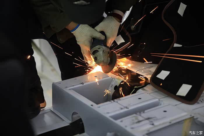

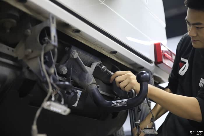

装拖车钩
舍得改就得舍得拆,当然了要找有经验的拆,省的拆完后螺丝或者断几个卡子什么的,很闹心
安装后杠

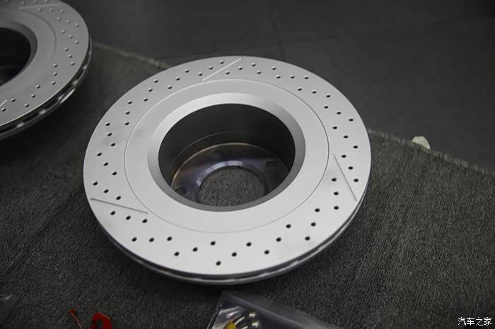

刹车卡钳
车辆在行驶过程中经常会使用到刹车,卡钳载在制动总泵的传递受到液压力与刹车牌对卡钳的反作用力,在这过程中所产生的高温也会反复影响到卡钳,而普通卡钳的一般为铸造铝合金材质,由于金属疲劳强度的存在,也会出现不定的变形,但一旦出现变型 卡钳会属于其刹车性能下降,也就受涉驾驶的操控安全性能了,所以选择一套好的性能高的卡钳是很重要的,比如奔驰G级加装一套AMG刹车卡钳套装。对于一台体型大动力好的车,最重要的还是需要一套好的刹车,AMG刹车非常合适,但是也分新老款,要注意的是新、老款的区别,新款价格相对于老款来说会是2倍多,市面上3万多的高性价比的配置就是老款
”咔嚓“先来一张全家福
火红的外观性感又不失稳,配电子手刹卡钳,双刹车的设计方案,稳定性和安全性更高

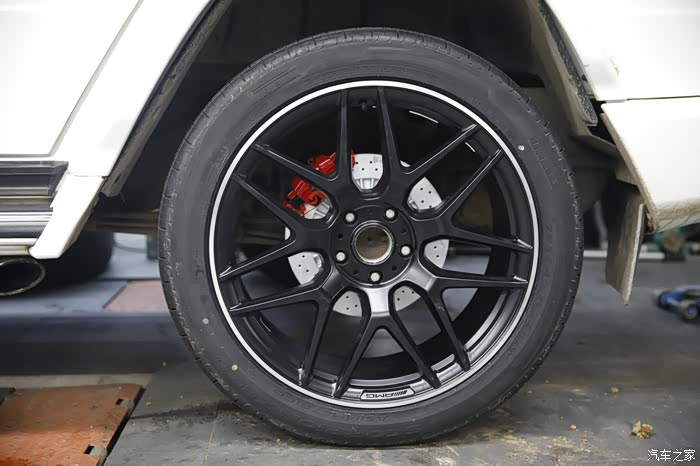

AMG原厂卡钳喷漆均匀,颜色靓丽,带有AMG标识,专用的刹车卡钳漆不同于车身漆,对高温、油漆的粘附性都有较高的要求。
原厂AMG前六后四,刹车性能直线提升不说,颜值也是,要不一个大轮毂里面放一个小卡钳空荡荡的的确不好看,

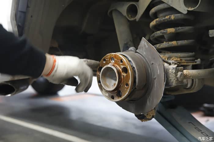

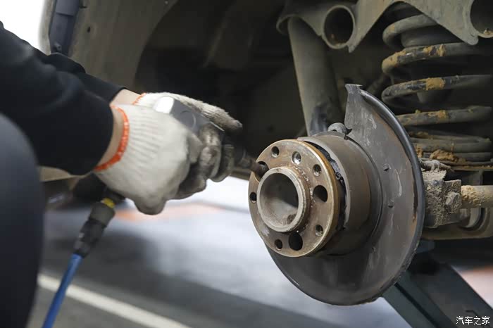

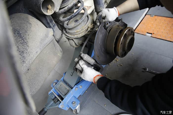

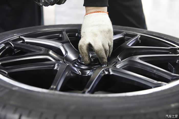

先拆卸轮毂

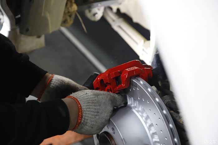

安刹车片

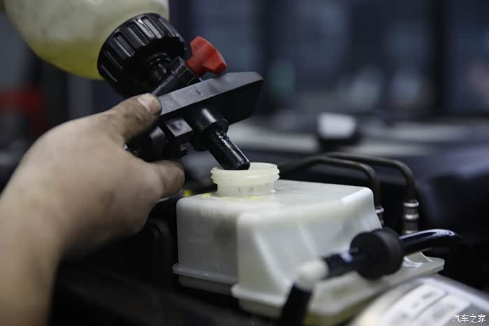

倒刹车油
刹车卡钳更换上身
安装轮毂
安装上去之后的“烈焰红”卡钳犹如一道美食,一道红烧鲍鱼。

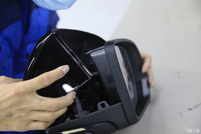

碳纤维后视镜

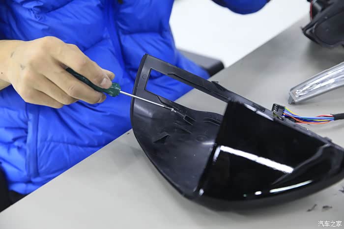

拆下后视镜
换底座
安好后视镜
接线
后视镜黑化 红色拉花

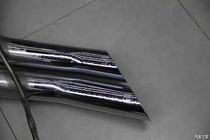

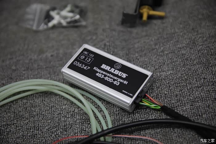

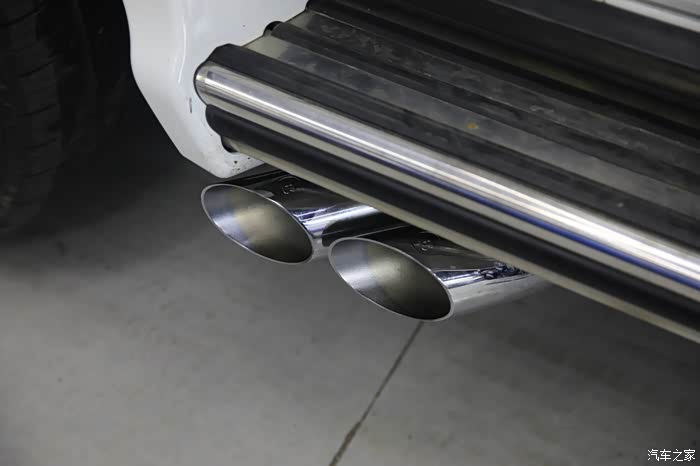

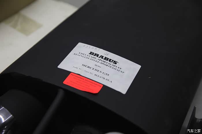

巴博斯排气
气嘴外露部分光亮圆润,巴博斯的刻印,非常平滑,触摸没有披锋毛刺,做工精细。
可以想象等会装上去的排气声浪,是不是会很炸

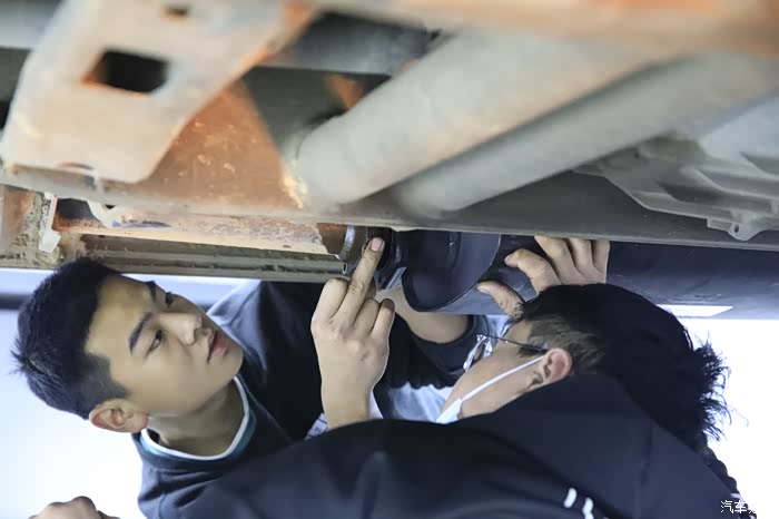

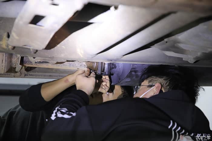

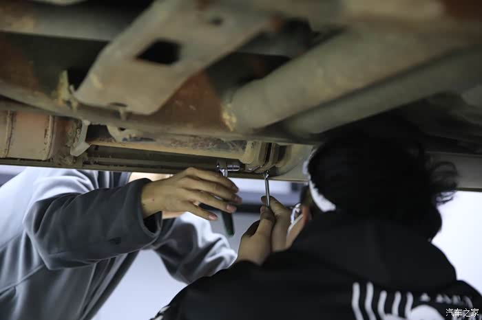

拆下原来的排气
拆下的新老对比,原厂的排气已经发黄生锈了,而旁边的新件则熠熠生辉。这个镜头,很能体现出花钱的快感
排气安装上身
安装时需注意排气管卡位及固定
效果展现,中规版G500都只有左侧排气,右侧是没有加装排气的,右侧加装后顺眼多了

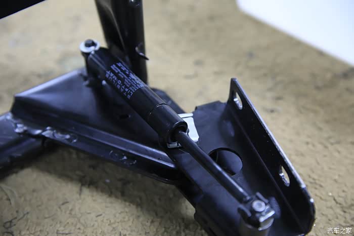

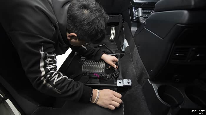

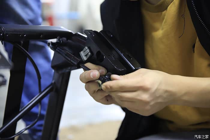

座椅后移二十公分
改装之前,空间很狭窄
后排座椅进行后移之后,空间加大了不少

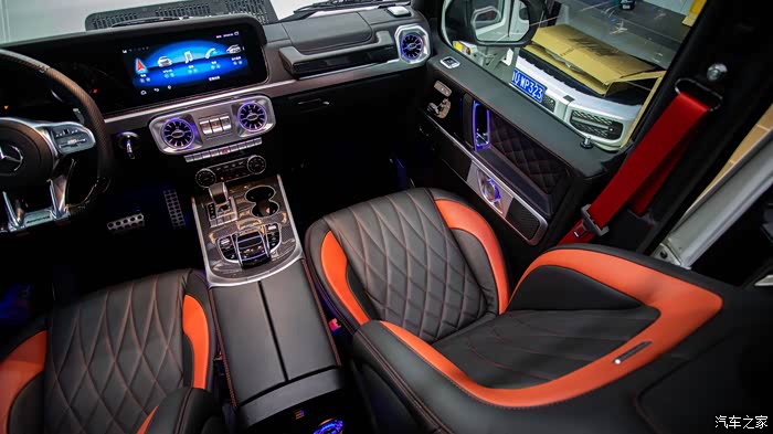

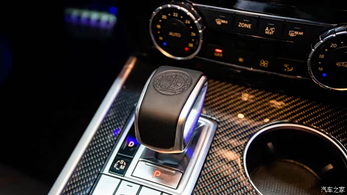

柏林旋转高音
升级后质感瞬间提升一个level,一股浓浓的金属小钢炮

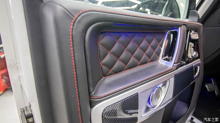

内饰细节做工都很精细

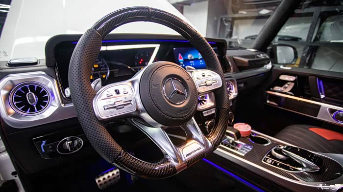

方向盘也换了新款的碳纤维样式,一下前卫了不少,老款圆盘太复古了,这下运动气息就来了

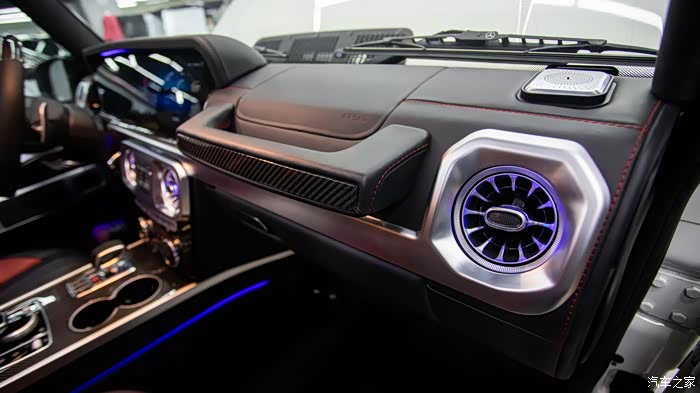

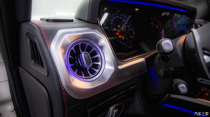

涡轮出风口,还可以同步原车氛围灯,在中控屏幕随意调节

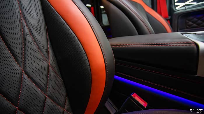

先行特变版的菱形格内饰搭配橘红色,十分炫酷
副驾驶把手也做了碳纤维

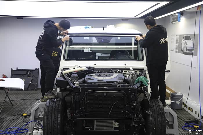

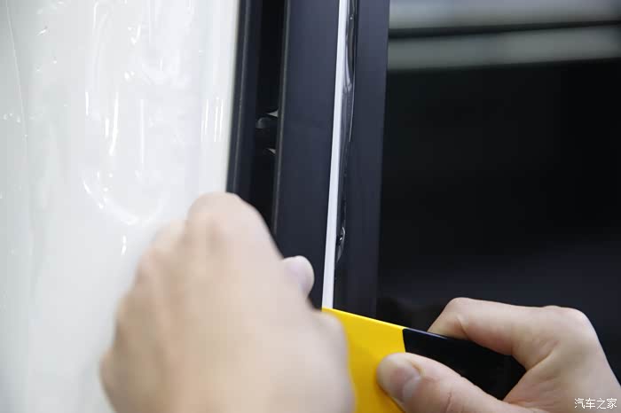

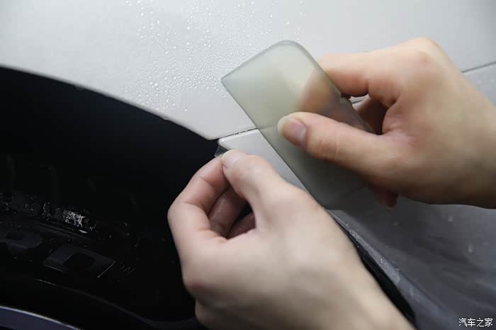

当然完成后也不忘贴上车衣
贴隐形车衣第一是为了跟g63达到吻合,第二是保护漆面,起到防护作用。

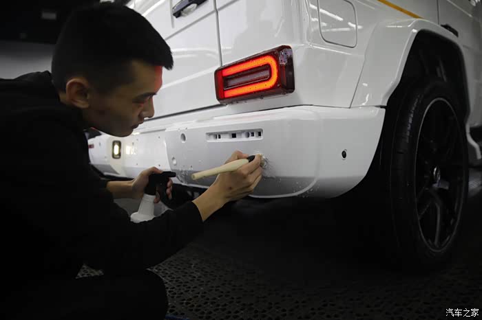

第一步先洗车,正在清洗雷达眼,为贴膜师傅精细的施工点个赞
贴的xpel隐形车衣,施工中
一切为极致保护而生!无痕包边、圆润包角......?放过每一处细节,拒绝爱车“裸奔”!
装贴过程全程监督,对于细节放心

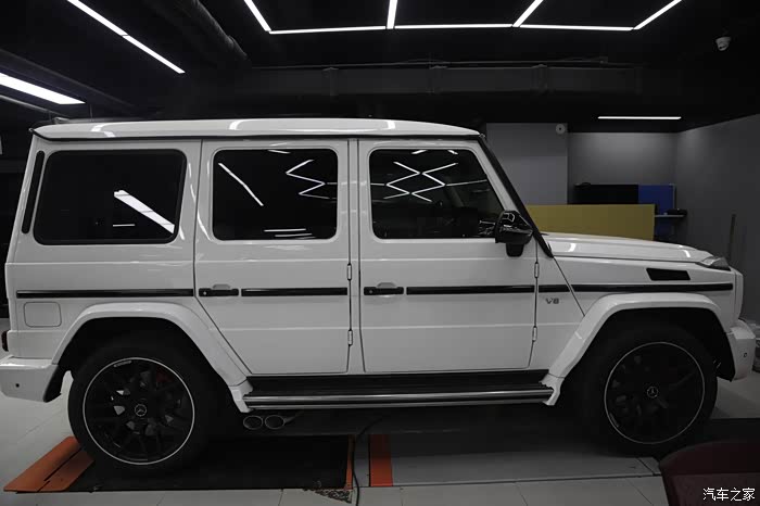

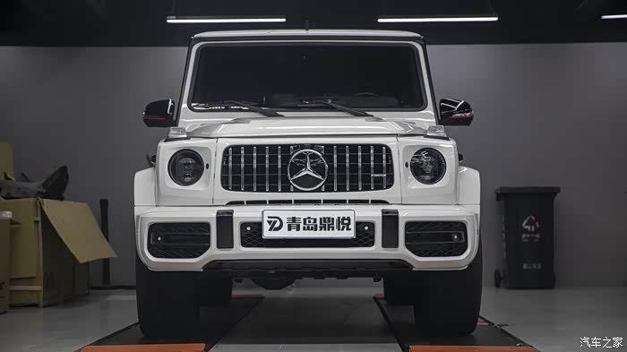

靓照分享

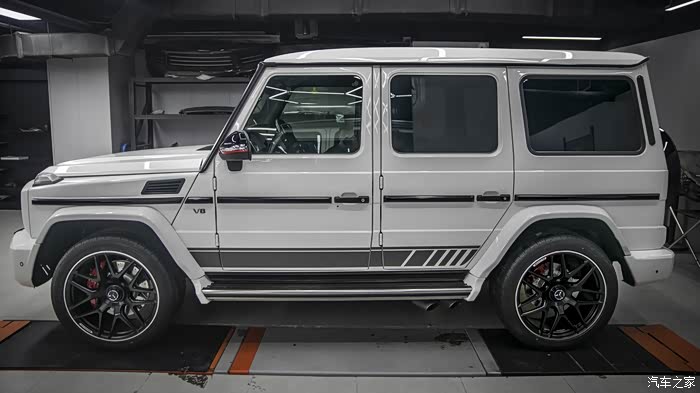

与进店前已经焕然一新,厚重感十足!
炸街神器,哈哈
一眼让人难于分辨
