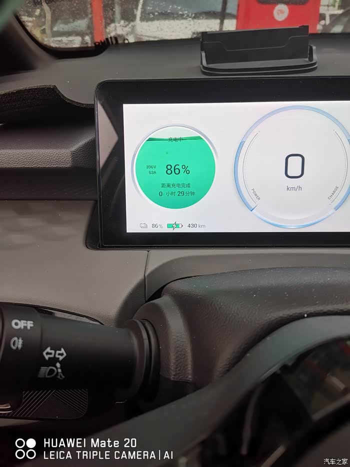

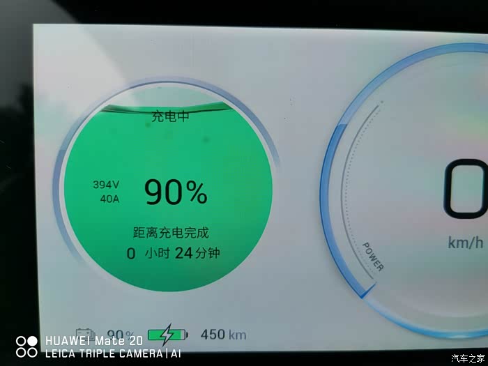

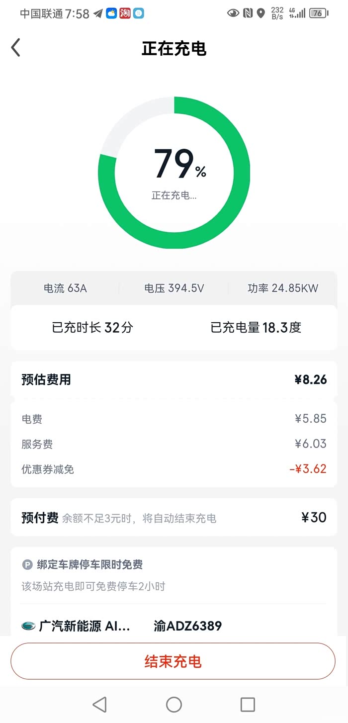

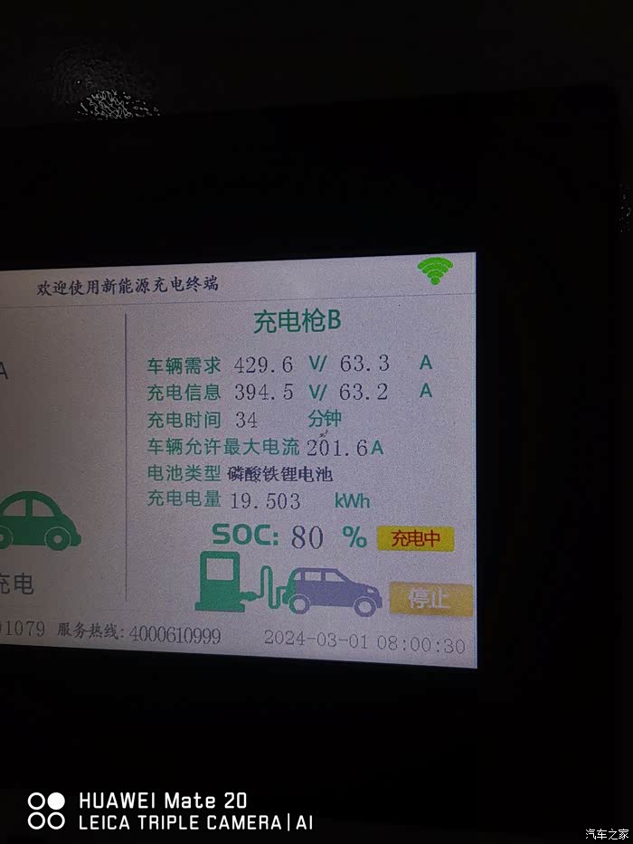

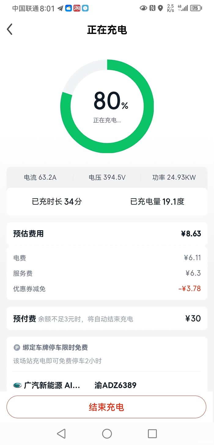

近一个月来,突然发现我去年12月份提的埃安YPLUS智领版在快充桩上充时,充电功率较之前有了很大不同:之前一般插上枪,充电电流提升很快,正常峰值电流能达到160A左右,但现在,无论在什么牌子的快充桩上,起充电流就被限制在15A,功率只有5kw,时间在5分钟左右,过了5分钟就开始升电流,最高峰值电流在135A左右,当下功率为(50Kw)。电池充到80%后,电流又迅速下降,稳定在80A左右,到90%电流又下降到50A,这样的情况,让整个快充的过程相比之前要慢了很多。电池从20%充到90%,需要近一个半小时。请问车友们,你们的埃安车充电也有同样的情况吗?

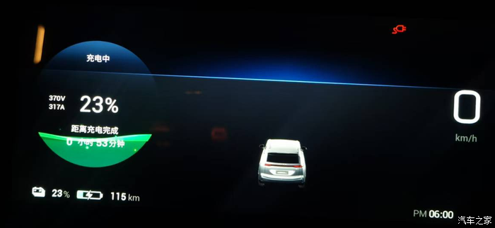

A枪是智已,B枪是我的埃安YP。充电功率相差5倍。

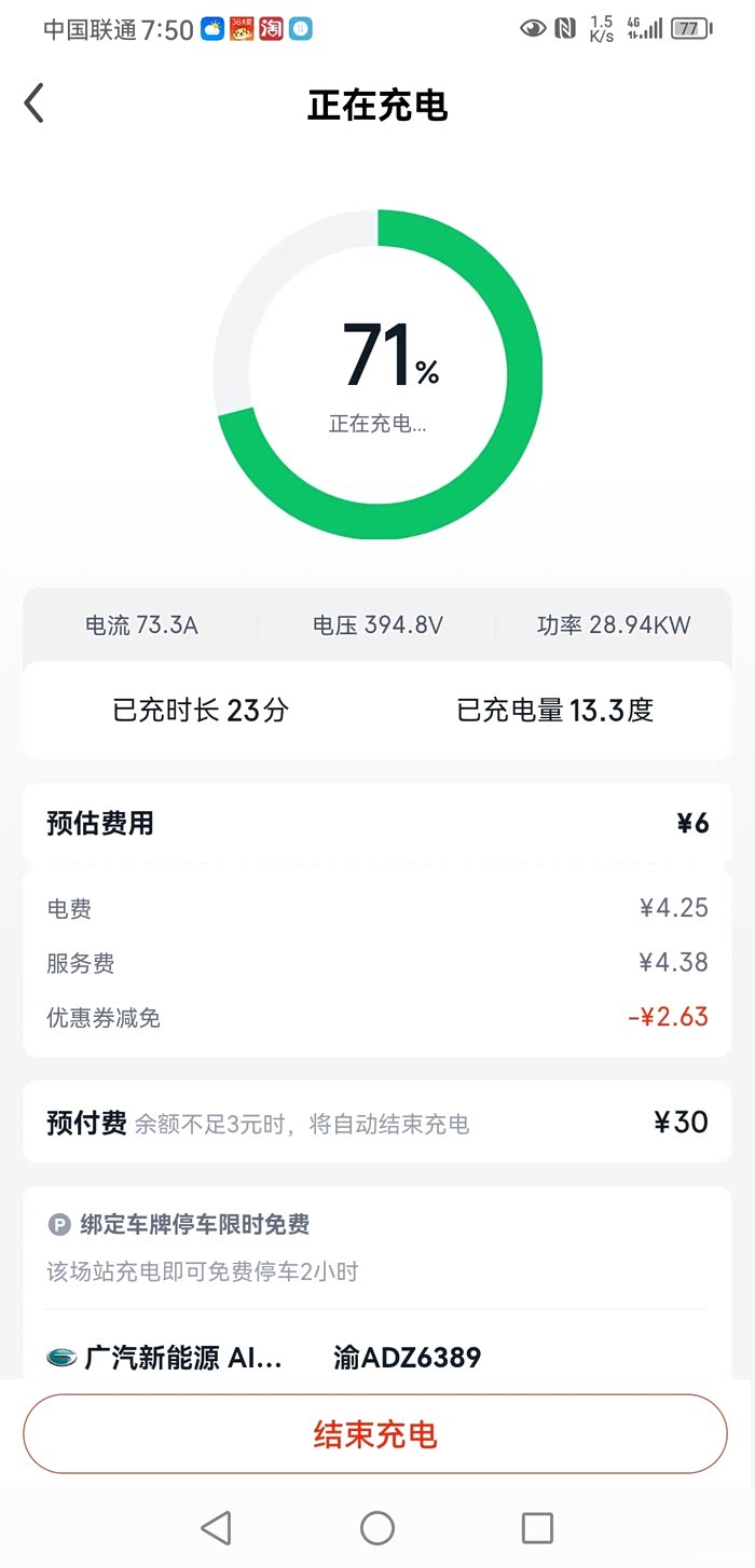

在50%的电量下,快充要近50分钟才能充满。
