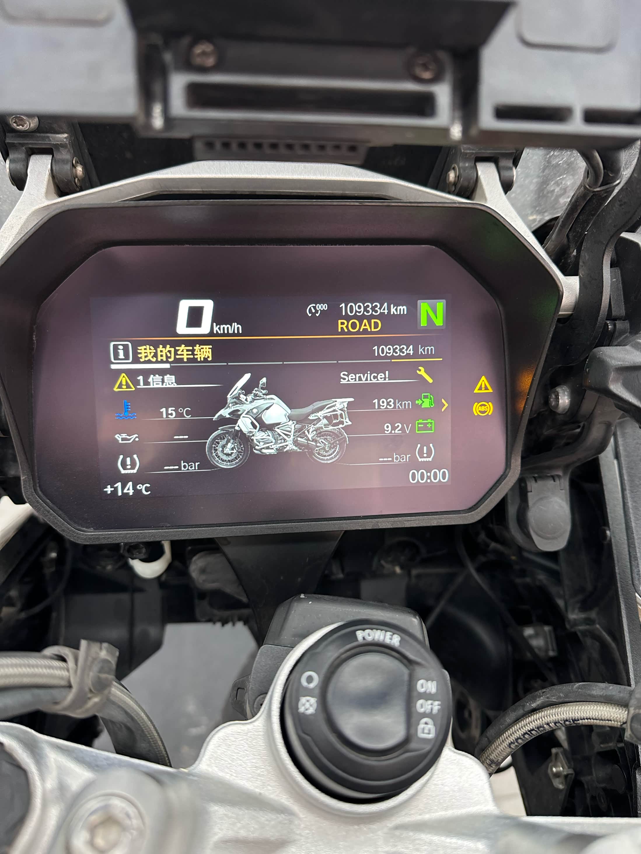

有时候就是计划不如变化快,昨天到富宁县后,车辆显示电压低,这样的故障,还是把未来的行程蒙上一层阴影,但愿不是摩托车发电线圈烧了,就万事大吉。

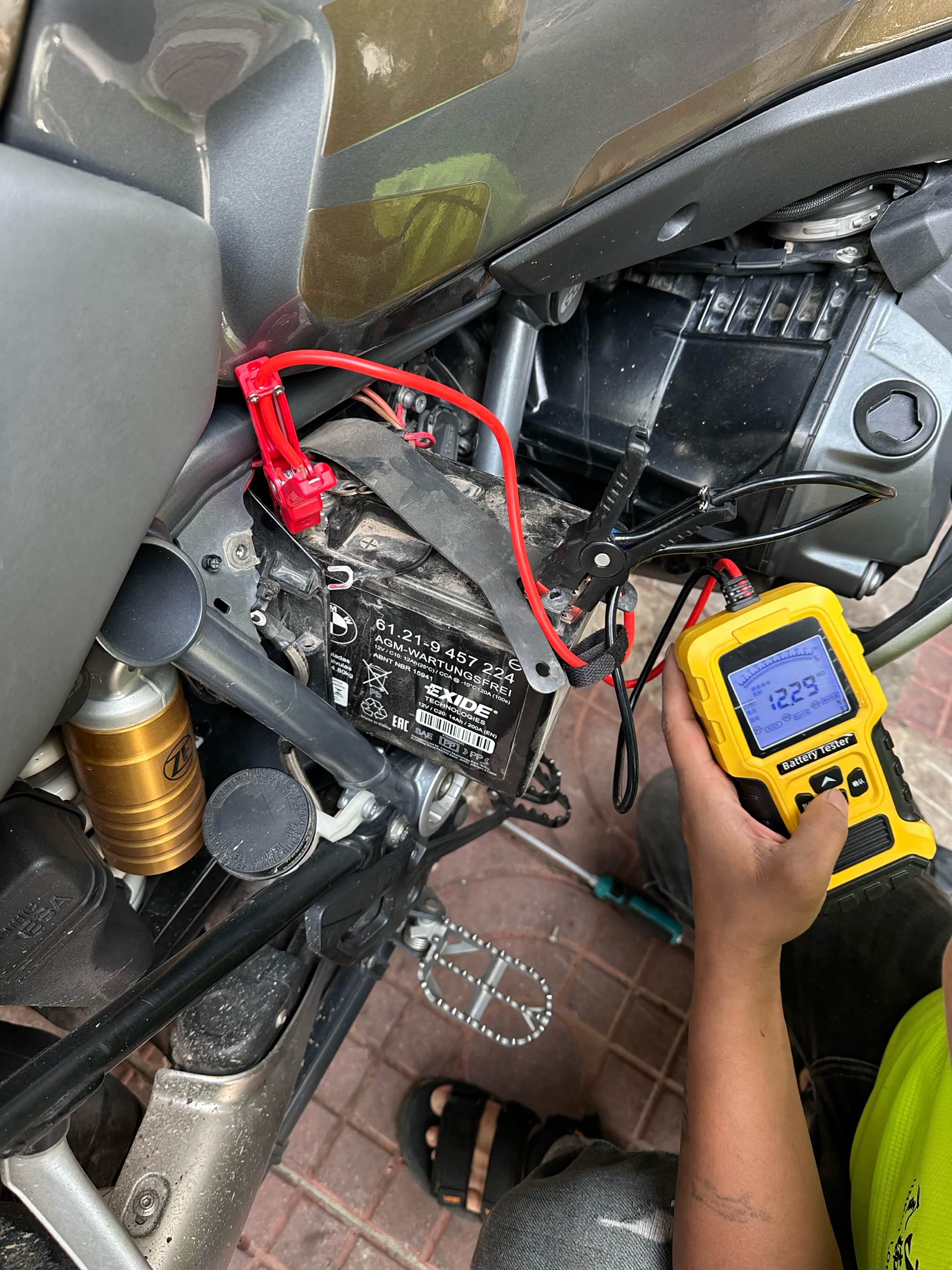

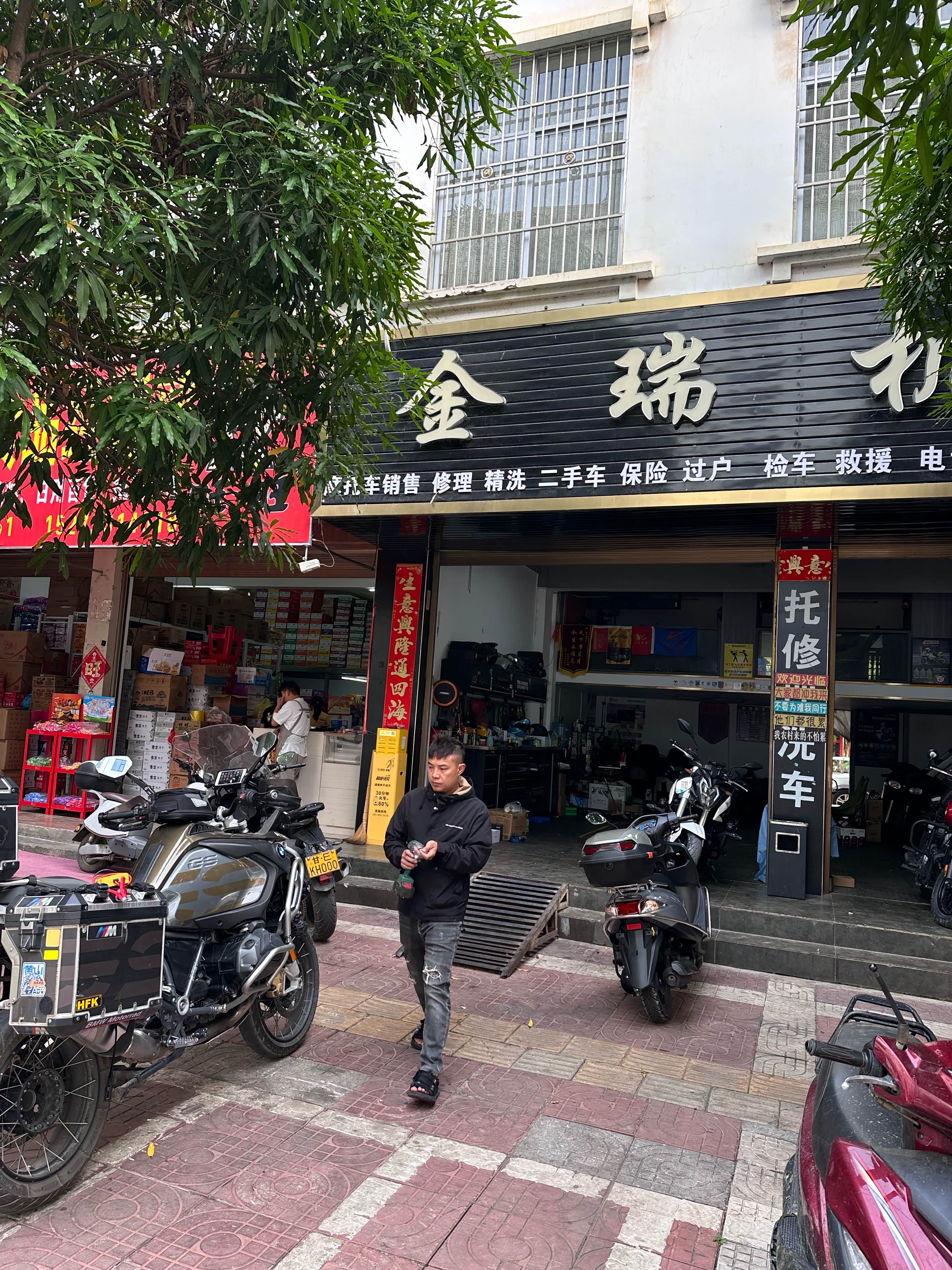

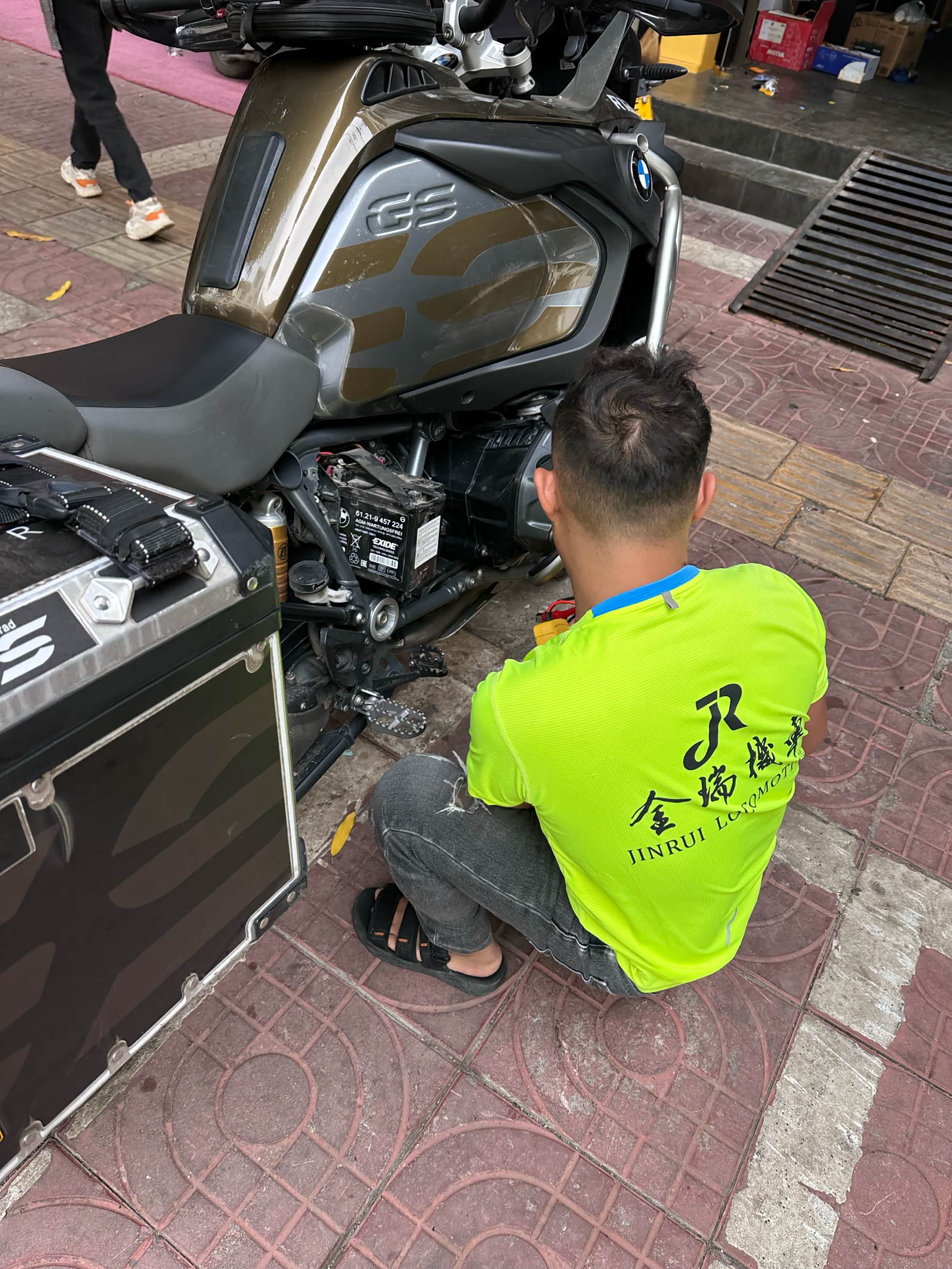

昨晚上睡得也不是很好,可能车辆出现问题了,影响心情。早上七点就下楼来出去看看摩托,启动没问题,这样心情好了不少。昨晚上和金瑞机车老板电话约八点到店检测电瓶电量低的问题,因此还是想提前去店里等着。
回机车店,罗老板请我一起到二楼喝茶,他还有一位技术精通的技师,稍后到,让他给最终确认问题所在,那就继续再等等看。
又等了差不多一刻钟,另外一位年轻小师傅也来了,罗老板说,他是目前县城维修大排车辆技术非常好的了。

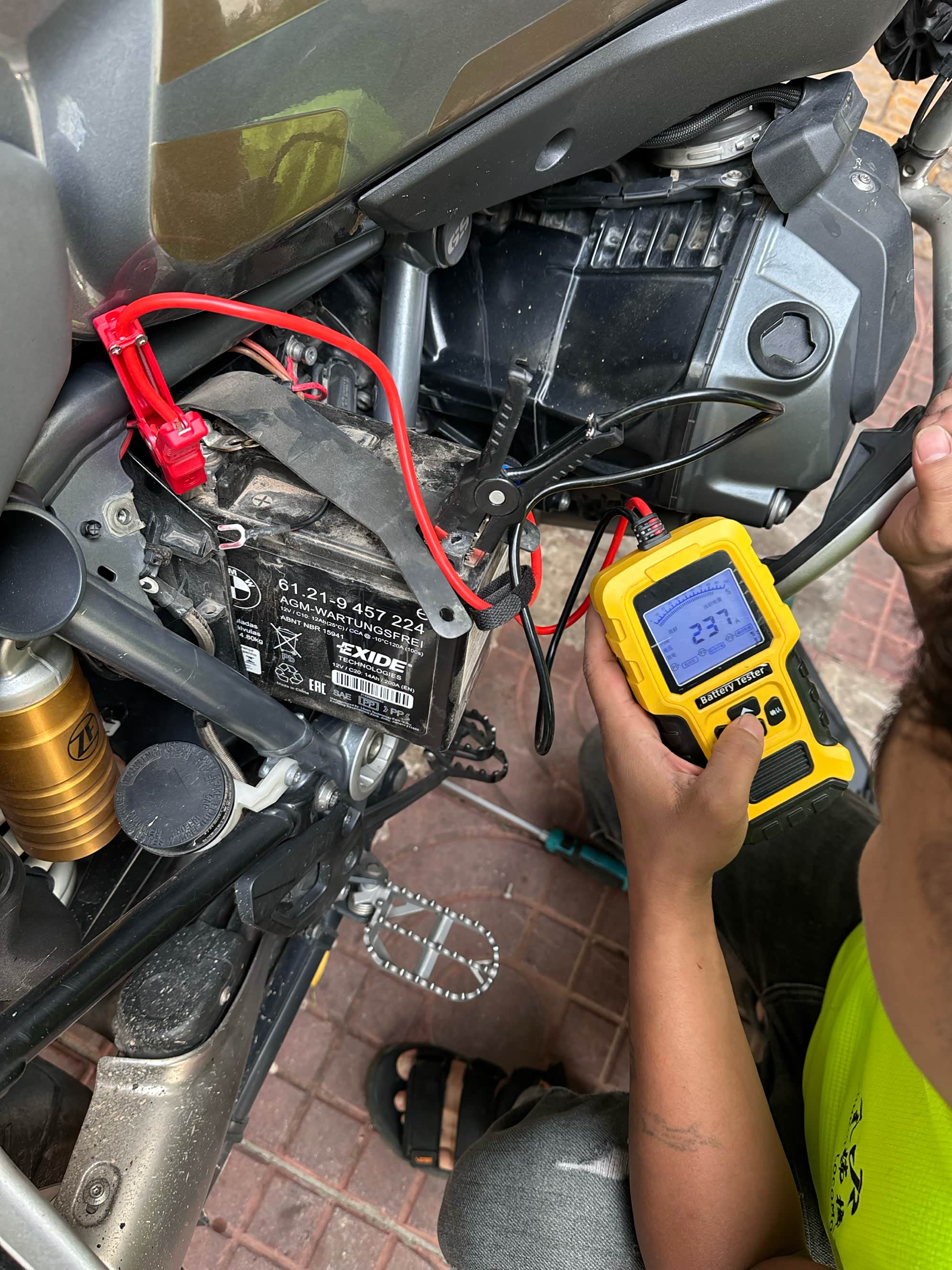

他又亲自检测电瓶电量,最终还是给出一个解决方案,电瓶检测来看是没问题的,电压不足不是电瓶问题,应该是发电机出现的问题,或者是充电线圈接触不良,导致给电瓶充电不够,从而导致电瓶持续亏电,或者就是线圈烧了,这个问题,他们店里解决不了,建议直接骑行到昆明宝马授权店进行权威检测维修。

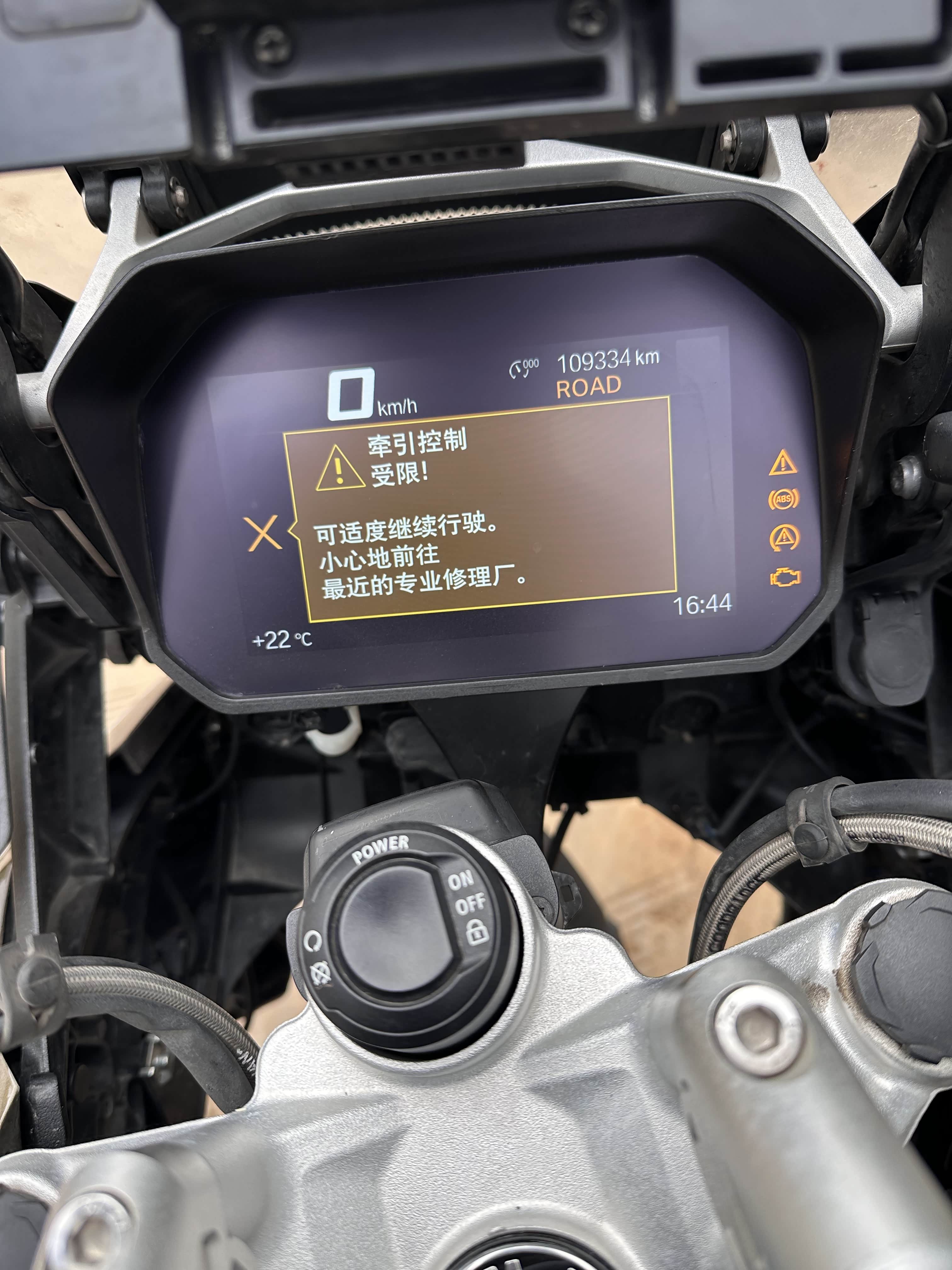

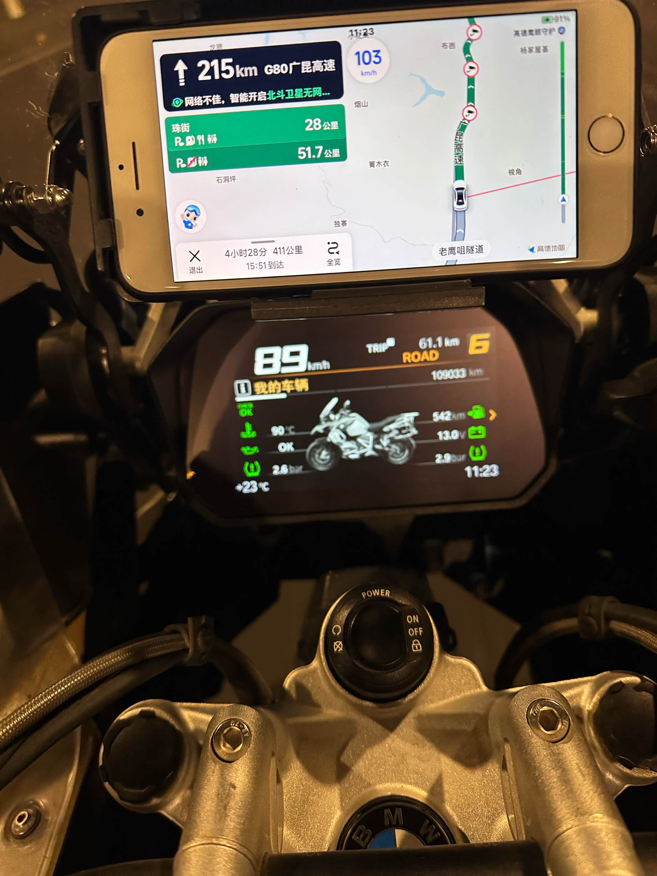

刚出县城,看导航,距离高速收费站还是好几十公里,的确够远的,我把仪表屏幕直接调到电压显示界面,这样可以随时看到电瓶电压数值信息。
刚上高速,我保持在120左右,查看电瓶数值,我靠直接到了14.1左右,心里一喜,发电机还能给电瓶充电嘛
在屏幕黑屏后,我还是怕方向车把会突然抱死,那在高速上骑行就太危险了,我试了几次,挺灵活的,心里暂时稍微有点宽心。
之后,档位升级只能靠手动离合开操控了,我靠导航还是差不多70多公里就可以到目的地了,前方有一个下口,其实是可以先下高速的,我仍旧怀着侥幸心理骑继续在高速骑行。

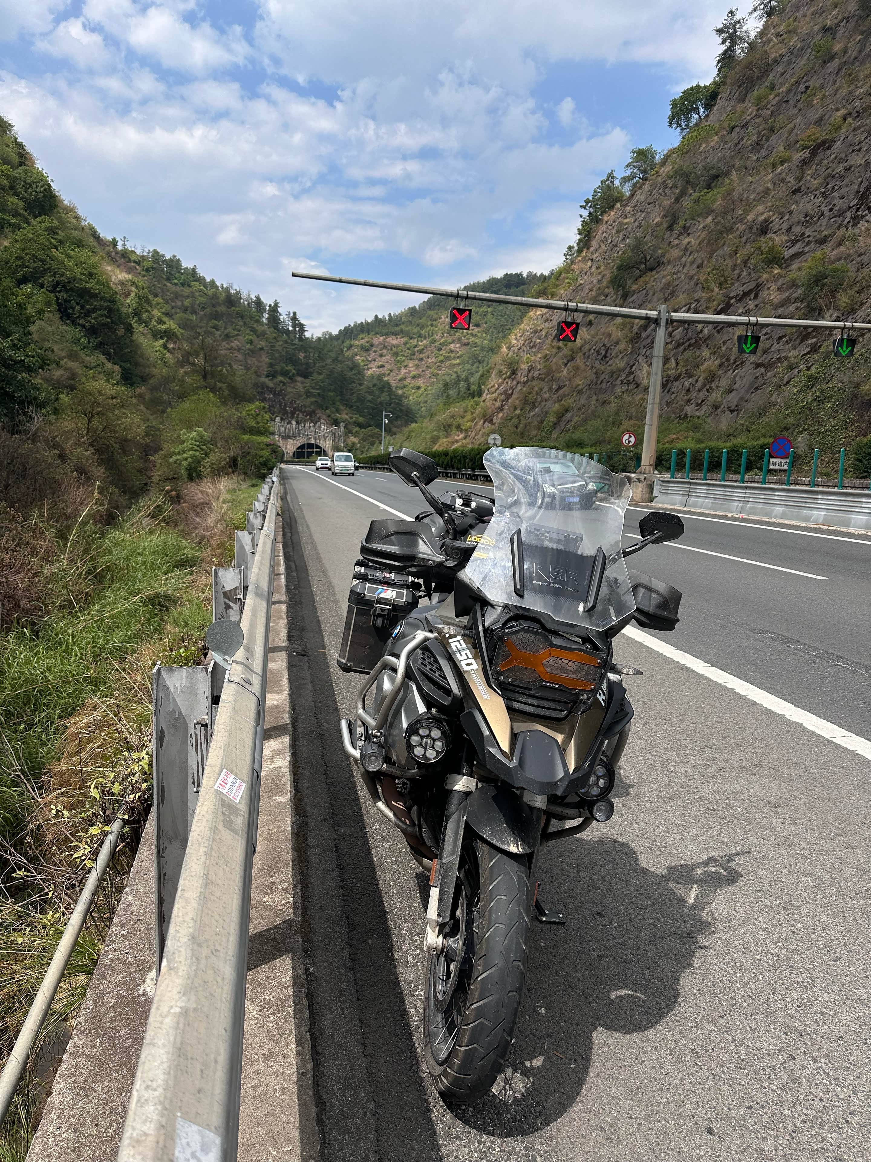

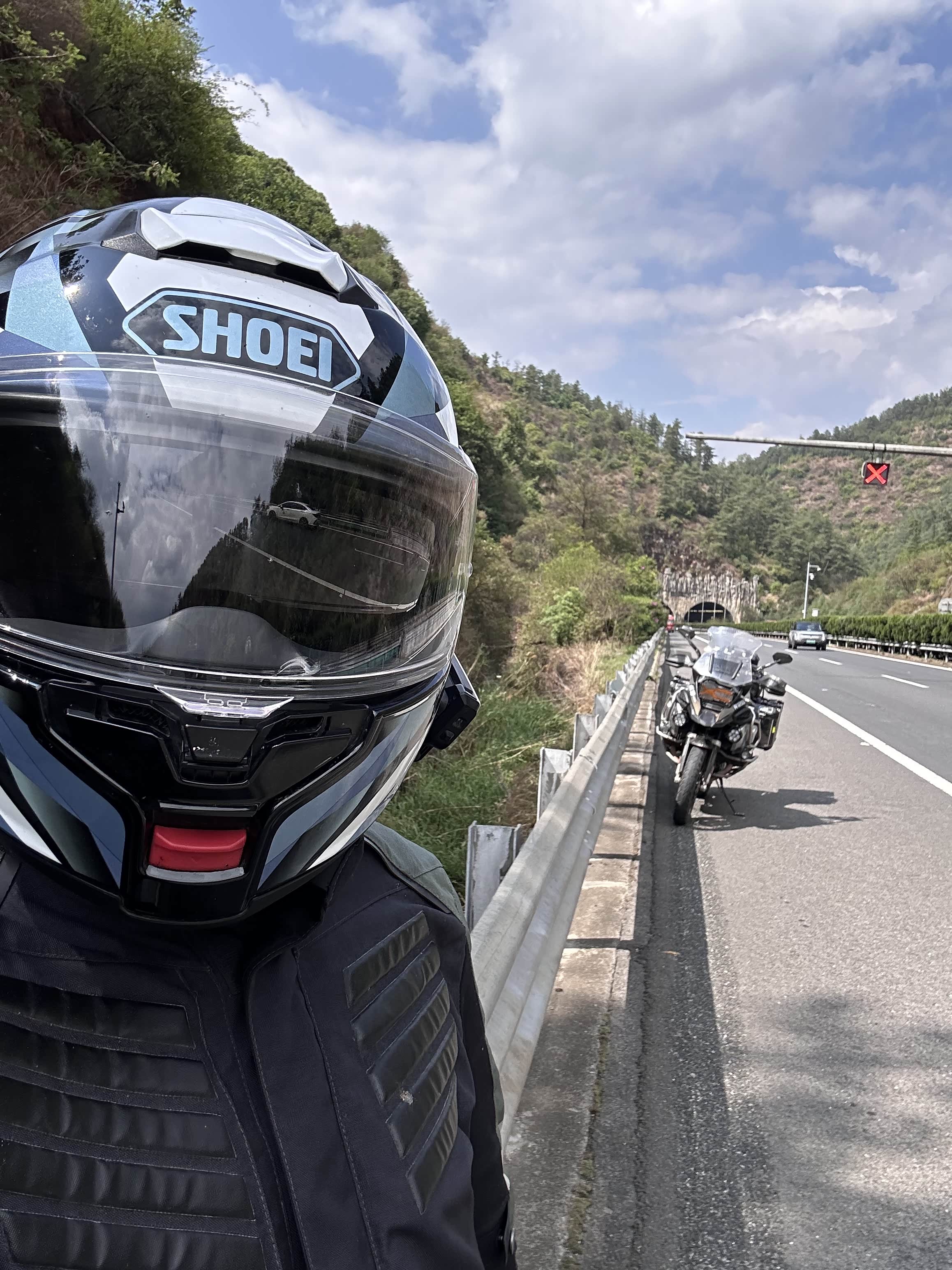

这样连续经过两个隧道,最终在刚刚骑行出清水沟一号隧道后约200米的地方,发动机突然就熄火了 ,坏了,计划直达宝马摩托车店的想法破灭了,只能高速救援了。
这也是我长途摩旅这些年第一在高速公路上抛锚,寻求救援,首先把车停在应急车道最边上,尽管没有警示牌,好处是好处隧道口,车辆行驶速度都不快,风险性不大。
我首先打电话联系高速交警,说明情况,并且提供手机号码,差不多10分钟左右,有救援公司人员打电话给我,问我确切位置及走向,刚好我把这个位置给截屏处理,答复的比较准确。

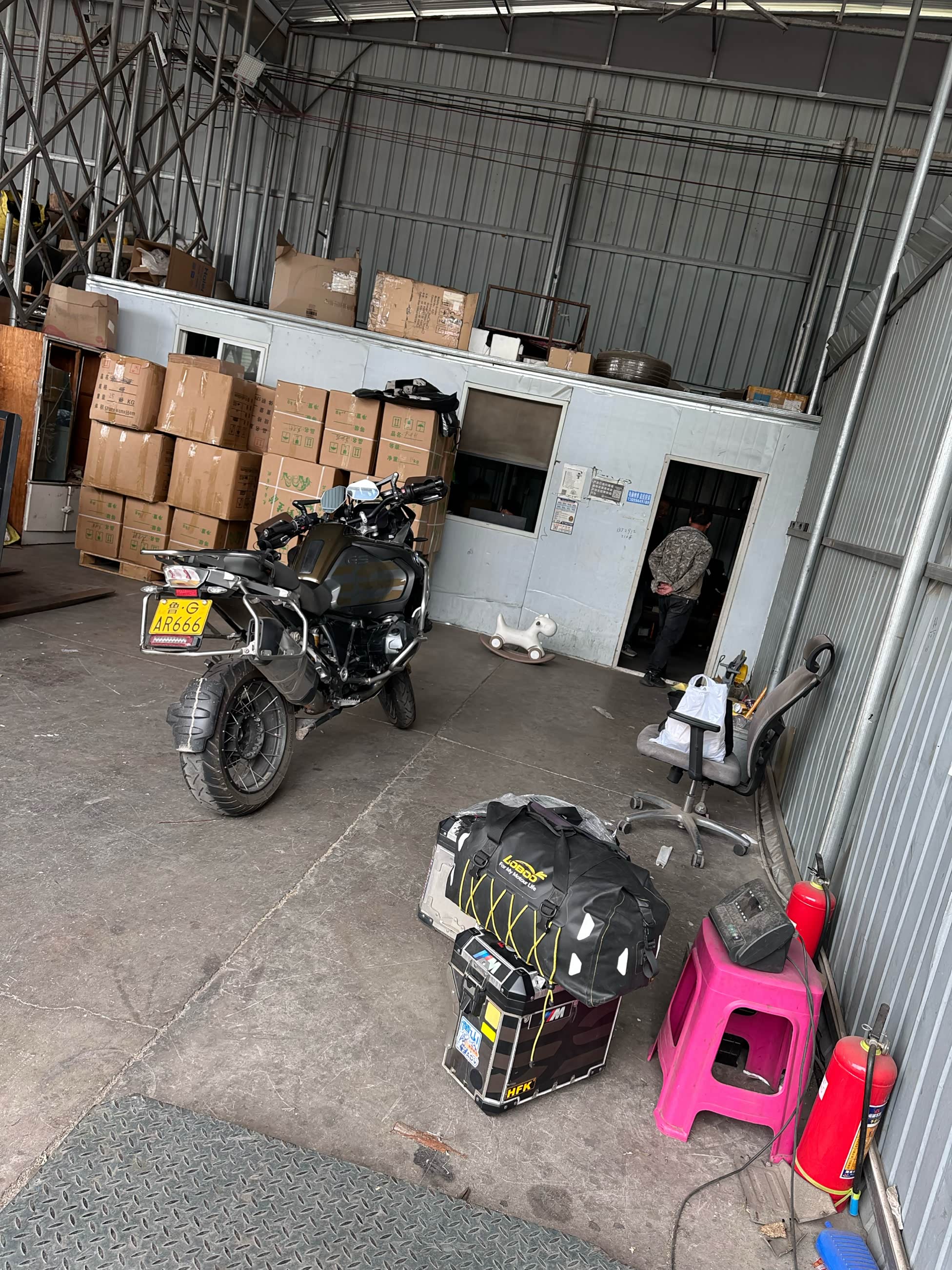

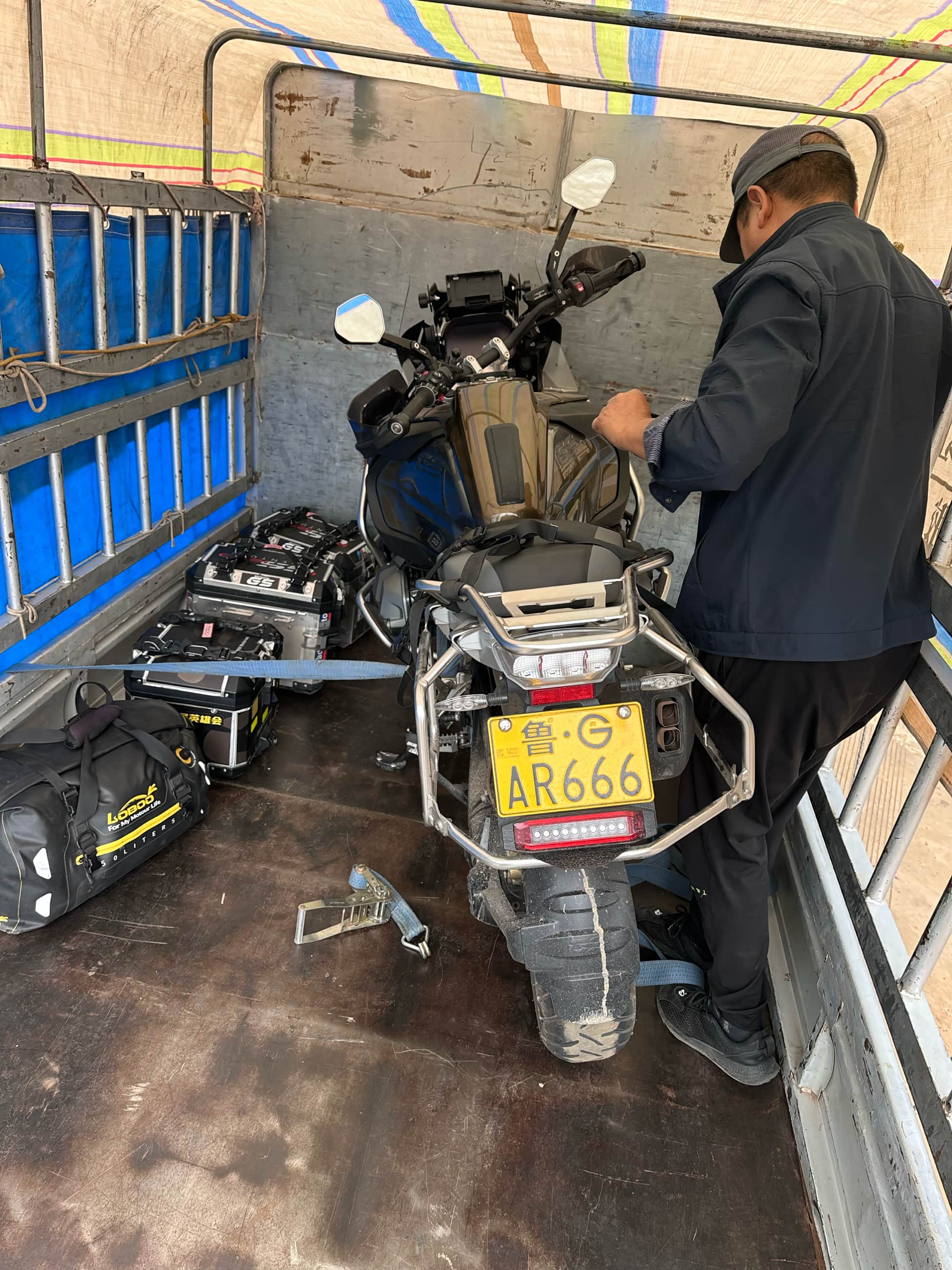

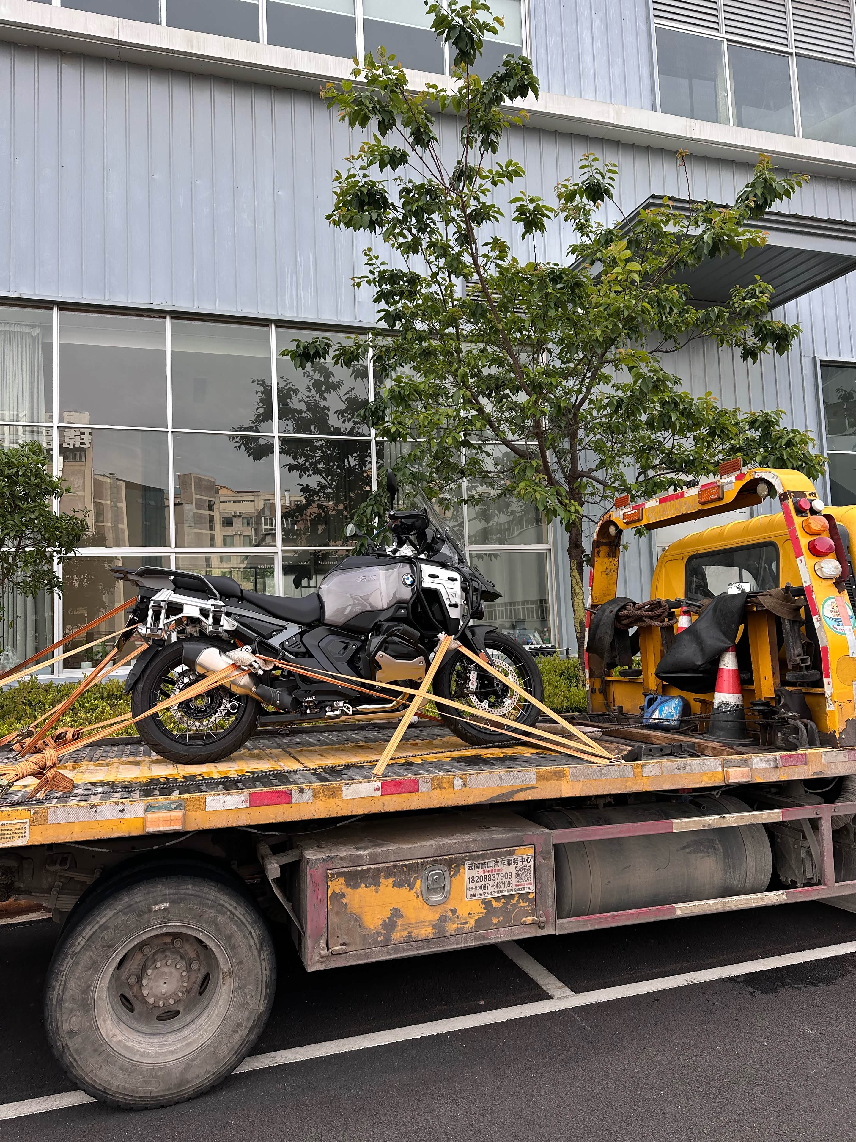

这样,我联系当地的物流公司,查看一下就近就有一家物流园,电话沟通,老板也挺痛快的,给我报价1000元,从昆明直接物流到青岛骏驿宝马摩托车店授权店,提供打包装箱及送货上门服务,这1000元算是值得。
这样,我和物流老板沟通后约15分钟,一辆拖车就到了,还是小童师傅约着好几个维修师傅一起把车辆运到车厢里面,在此,真心感谢小童师傅的热心,服务不是一般的好

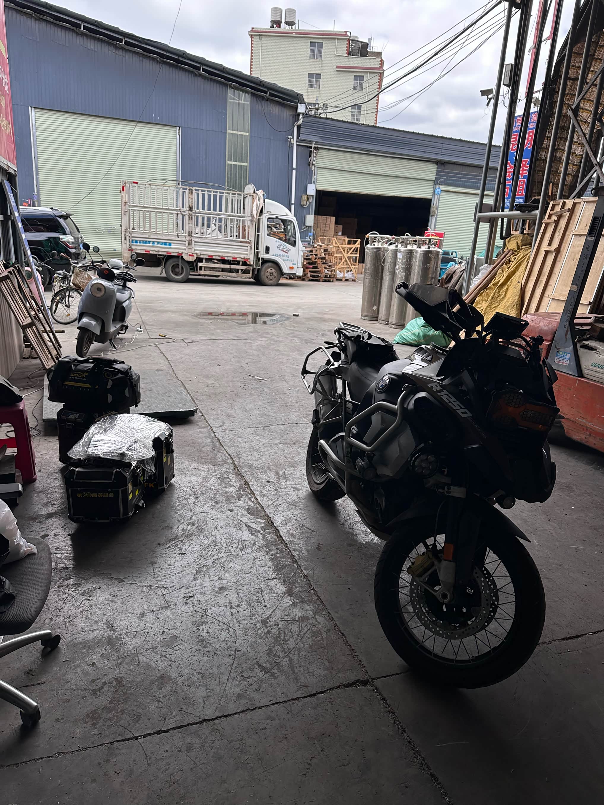

到了物流园,老板亲自用叉车把摩托车弄下来,然后我再三强调,一定把摩托车给送货上门,这样青岛骏驿宝马店小于师傅就可以直接在店里接车了。
