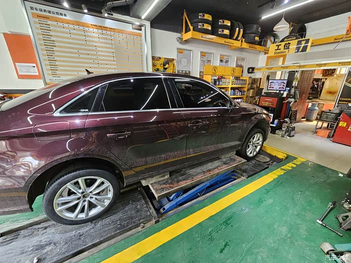

师傅正在拆旧胎
新轮胎装上
        做动平衡之前一定要将轮毂清洗干净,这样做出来才最准。
美中不足的是这家店用的铁动平衡块,大家最好使用锌动平衡块,重量准确不易生锈,好拆卸。推荐霍夫曼。
动平衡
      这家店设备不太好,感觉做的不太准,下次找家有亨特的店。

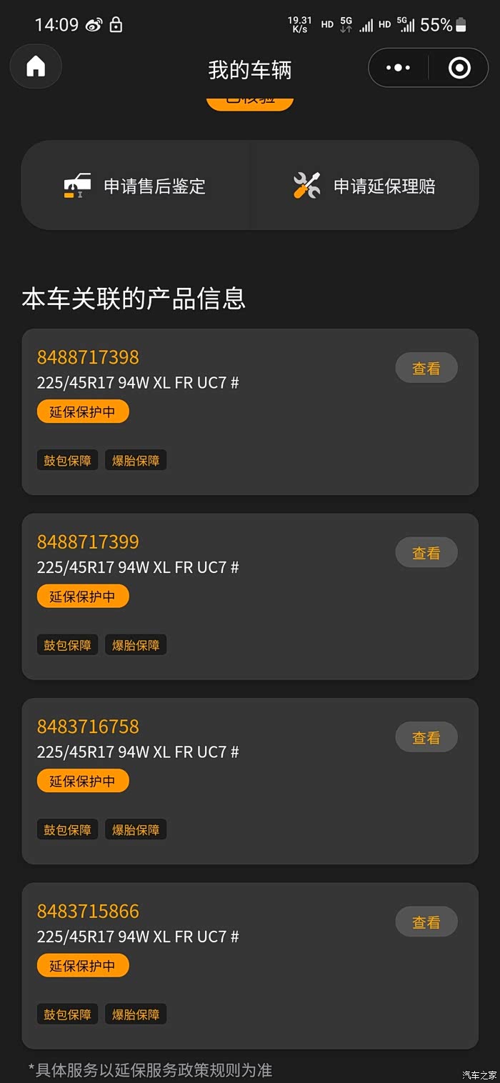

电子质保,最重要的一步
装车咯
       其实更换轮胎步骤比较多,拆卸-清洗-安装轮胎-动平衡-道路力-除锈-对角扭力安装,细节很多,由于店家的设备限制很多都没做到,还是得自己买工具才完美哦。
