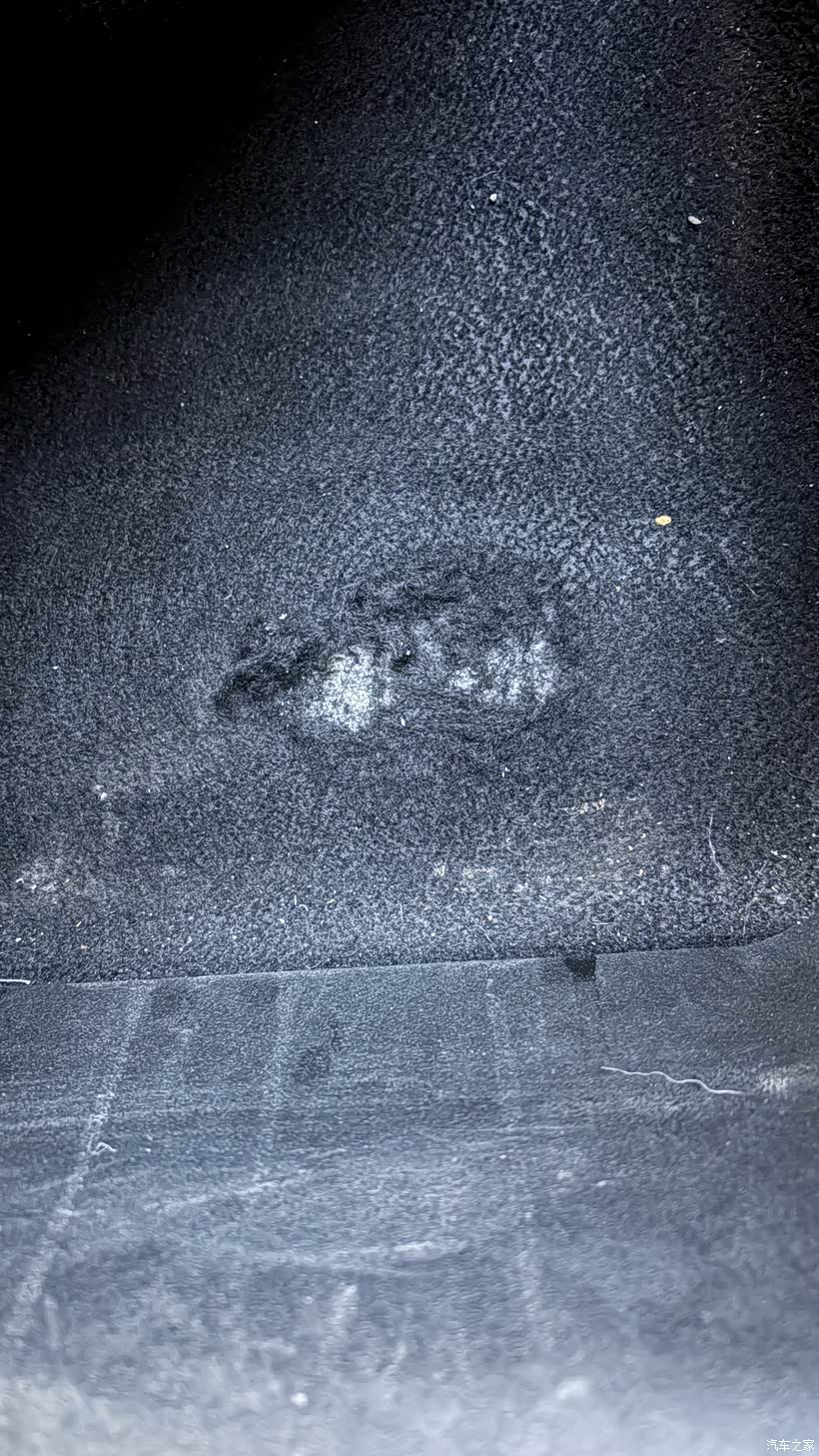

轮胎方面对于小白来说就相对讲究了,并不是你想配什么尺寸都可以,比如20/ 017r,看似很丰满,实则刮内衬,由于我的经验不足和轮胎店主的盲目自信,导致一套新轮胎咬着牙扎着心跑了不到40公里,折半贱卖。
