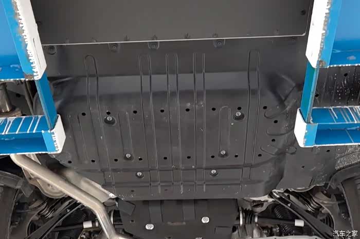

这辆理想L9的底盘情况如何?今天就把它拆开,跟大家一起聊聊。
底盘
相当平整

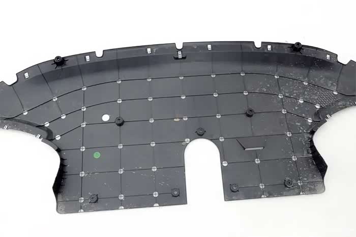

底盘相当平整,发动机下方有覆盖比较完整的护板。

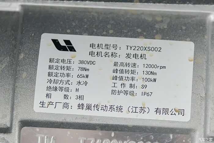

前电动机来自蜂巢动力,最大功率100千瓦,最大扭矩130牛米,额定功率65千瓦,工作电压380伏特的直流电机,最高转速为12000转/分钟。电机控制器来自于理想与汇川技术的合资公司汇想。

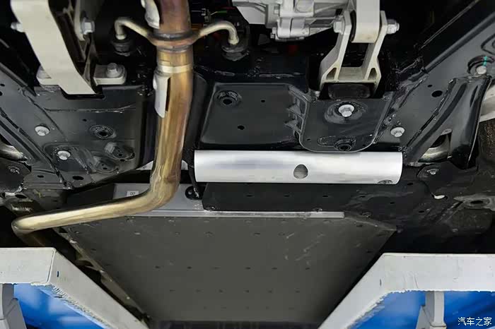

电池来自于宁德时代,封装也是由宁德时代完成,电池能量为44.5千瓦时。为了保护电池组,前侧设计了一道铝合金防护梁,避免因托底对电池造成损伤。

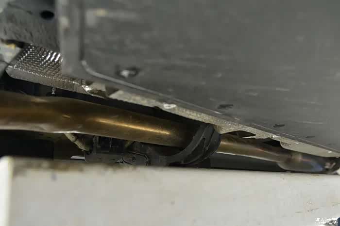

排气管位于电池组的一侧,大部分使用了完整的隔热铝瓦进行隔热,排气管并没有凸出于底盘。
油箱位于电池后方,使用了塑料护板保护。

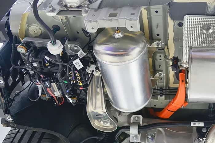

后电机被隔音棉包裹,是来自联合电子的EAU200电动机。最大功率200千瓦,最大扭矩400牛米。联电的EAU系列电桥,整合电机、电控、减速器的紧凑级方案,是针对中国新能源市场开发的模块化电桥平台。
车尾部分能看到理想魔毯空气悬架的充气泵及储气罐。

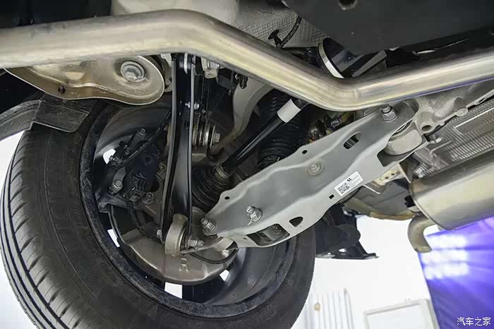

五连杆

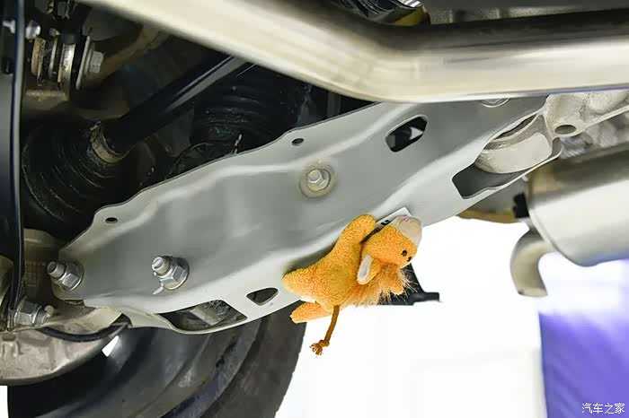

后副车架使用了全框式铝合金副车架,非常的粗壮。
后悬为五连杆独立悬架,由两根上控制臂,两根下控制臂,以及一个粗壮的下摆臂组成。银色的下摆臂并不是铝合金材质,而是冲压钢板进行了美加力涂层,比普通喷漆有更好的防锈效果。

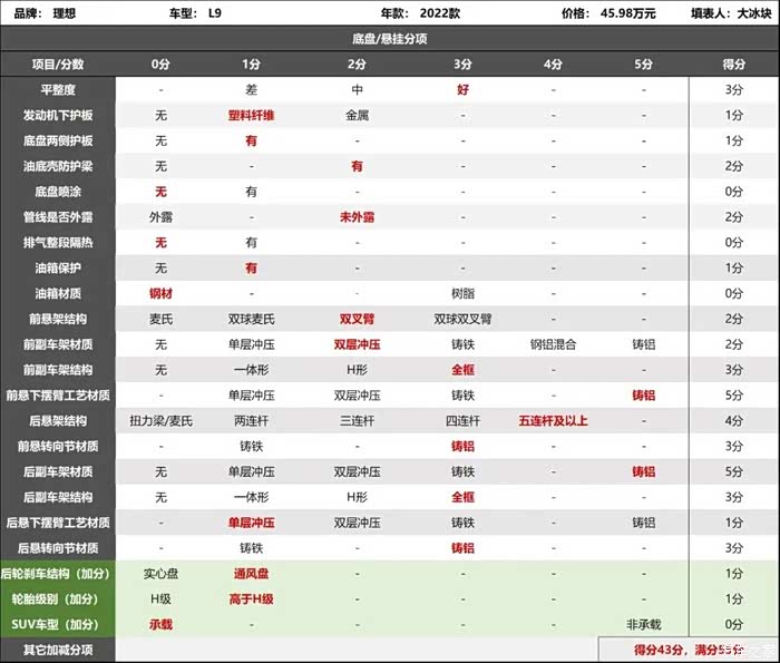

总结
一步一个脚印

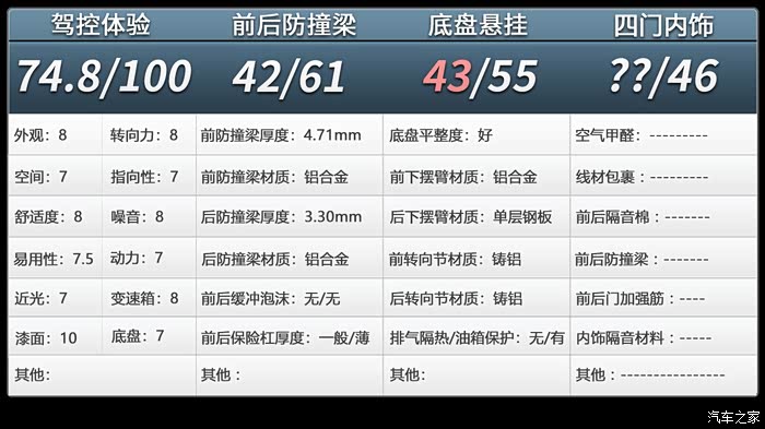

这辆理想L9的底盘比以往有了很大的进步,前悬采用了豪华车常见的全铝合金双叉臂结构,提升整车的操控能力,后副车架也使用了铝合金材质,后悬由“三横一纵”的四连杆变成了五连杆。这辆车的底盘用料和结构和宝马X7这样的主流豪华车相类似,相比理想ONE完全不可同日而语,能看出理想在一步一个脚印的不断进步。
那么关于这辆车的内饰情况如何,是否值得买呢?还请继续关注后续的拆车内容。(本文及视频中的测量数据结论观点仅对此辆车负责,测量数据对公示的实验方法负责。)
2022款理想L9底盘评分
