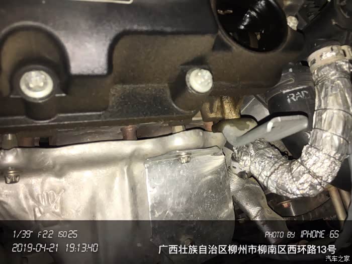

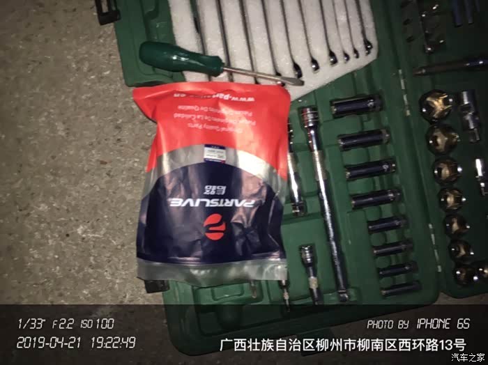

漏了只有换,换这个胶圈还真是简单,一把一字螺丝刀,一把8的内梅花套,一把10的外梅花套筒。就可以搞定了

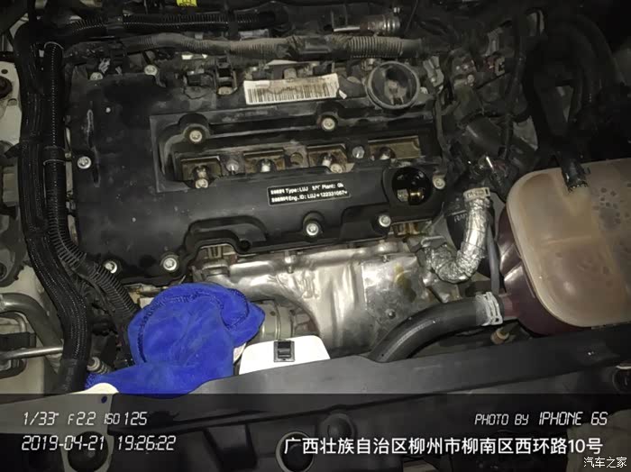

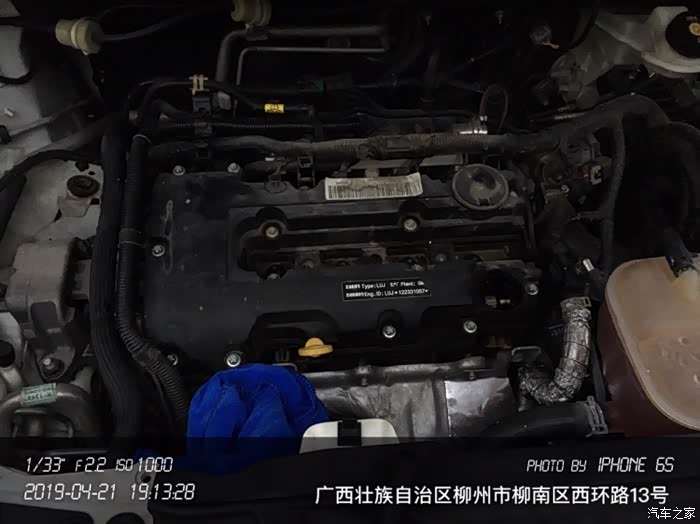

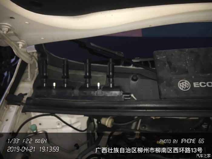

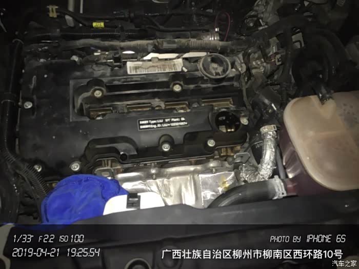

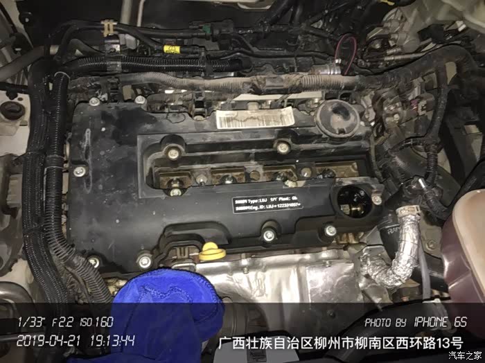

先拆掉空气滤清器,用毛巾堵住进气口。拆点火线圈上的两棵固定螺丝。拿下点火线圈
漏得一团糟!

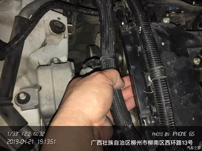

把发动机线缆解脱固定扣。
线缆固定扣最难拆的就是就个小盒子,要慢慢从旁边撬,有两个卡子头一个。
拆下的点火线圈

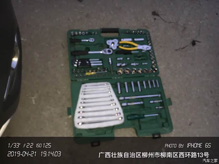

工具拿多了,只用上三把

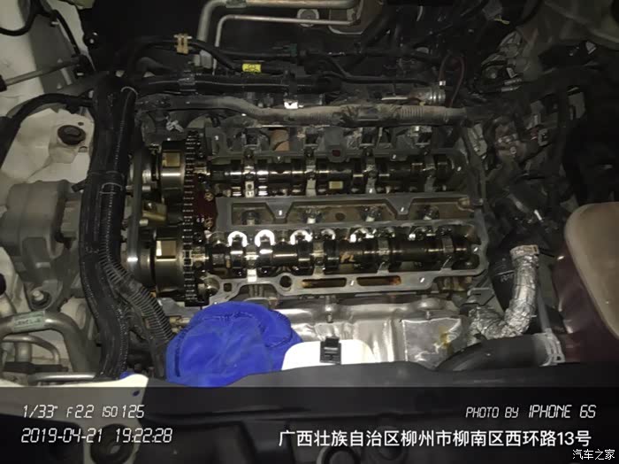

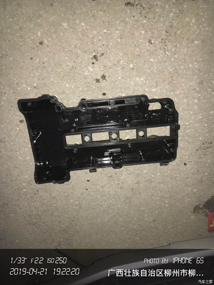

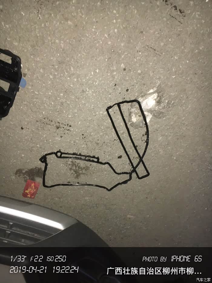

固定螺丝扭完,用力一抽拿下气门室盖子。
这条拆下的老化了,一拉就断

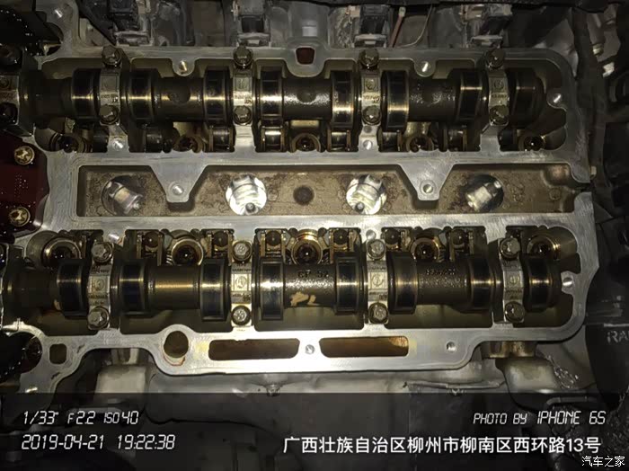

看看,我一直是用摩特全成机油,仪表提示要保养了就更换,好像也不黑。用布把接触面清洁一下。

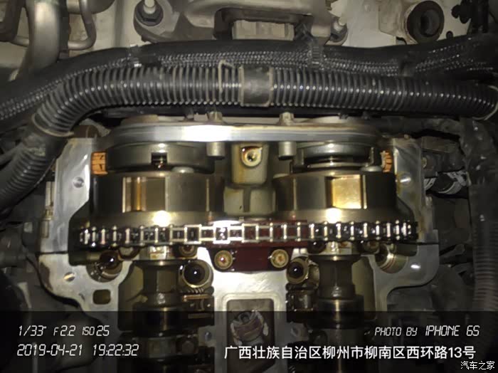

看看链条,这两个装齿轮上的是那个可变气门机构咩?
65块钱,之前问了一下,帮拆换这条胶圈150块,原厂的250。还真想拿我当250。都省了65块搞定

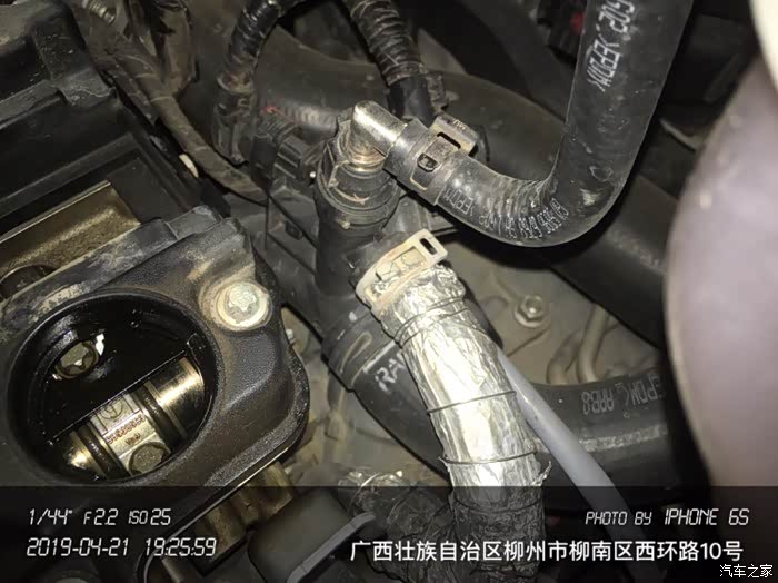

再看一下这个花了90块加工的***弯头,304不锈钢的,还真的一滴水没有漏

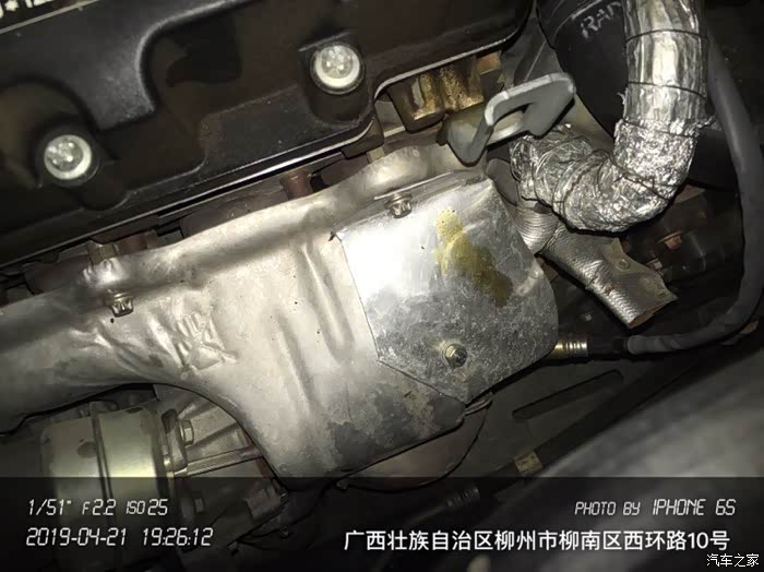

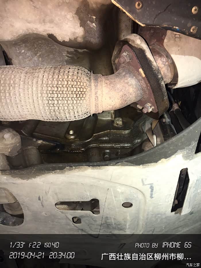

原厂这个隔热铝板没有挡完排气管,没挡住的地方刚好对着水壶。水壶总是容易坏跟这个有没有关系?不管它了,去白铁门面找了一块合适大小厚1.毫米的铝板,加工一下固定好,算是加大隔热板了吧,装好后是没有原来的那么热。用个年把看效果了,那条离得最近的管子也用锡箔纸包了一下。
油都流到变速箱下面了,时不时还滴到地上。看着我都想坐到引擎盖上哭一下
