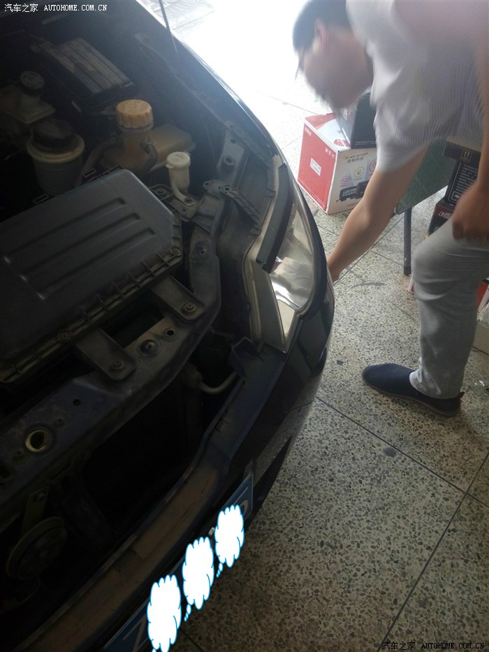

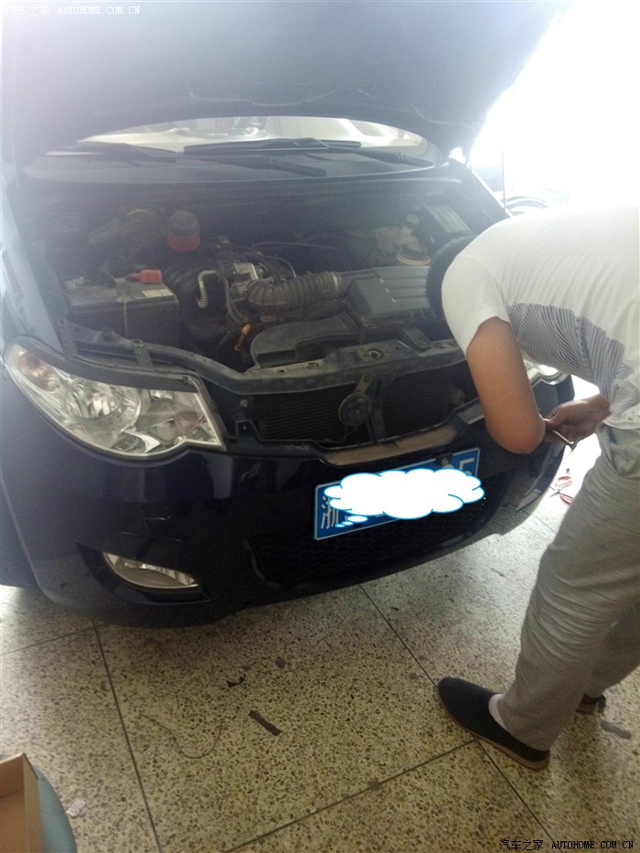

2014年6月12日下午3点,小宏准时进店。

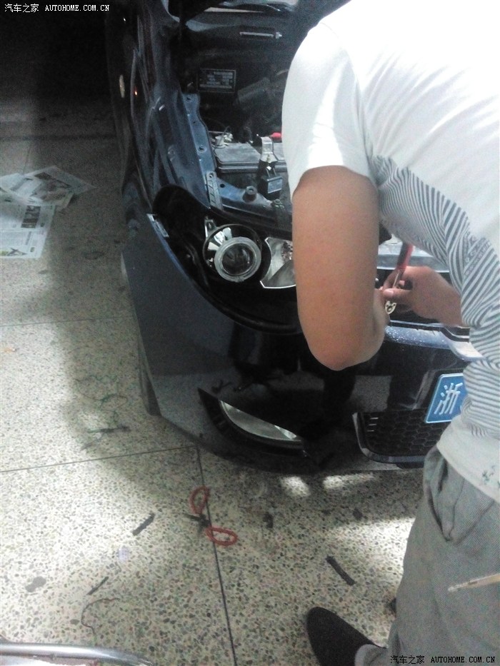

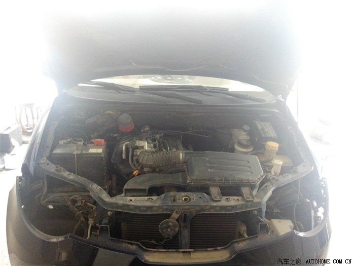

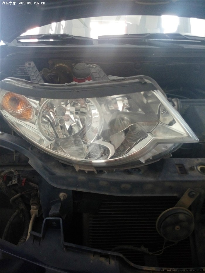

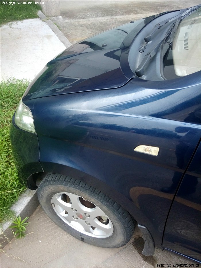

师傅也就是老板开始拆,方向盘打到底
继续拆

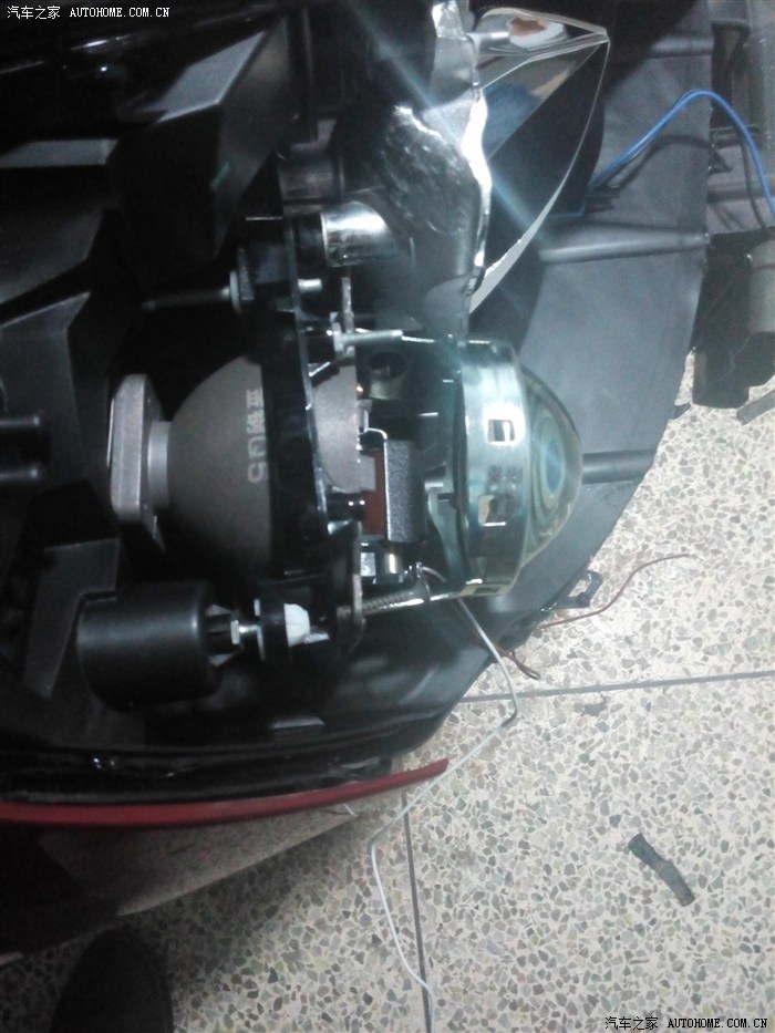

拆出来一个

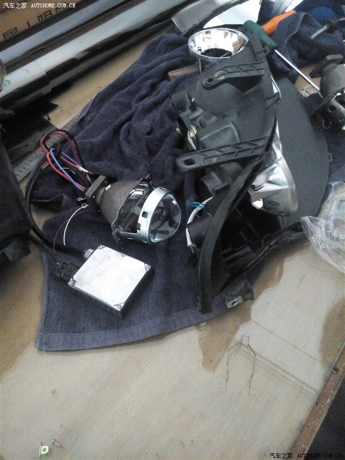

抱走准备开工
等下给你装千里眼

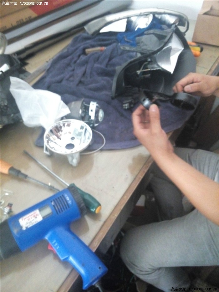

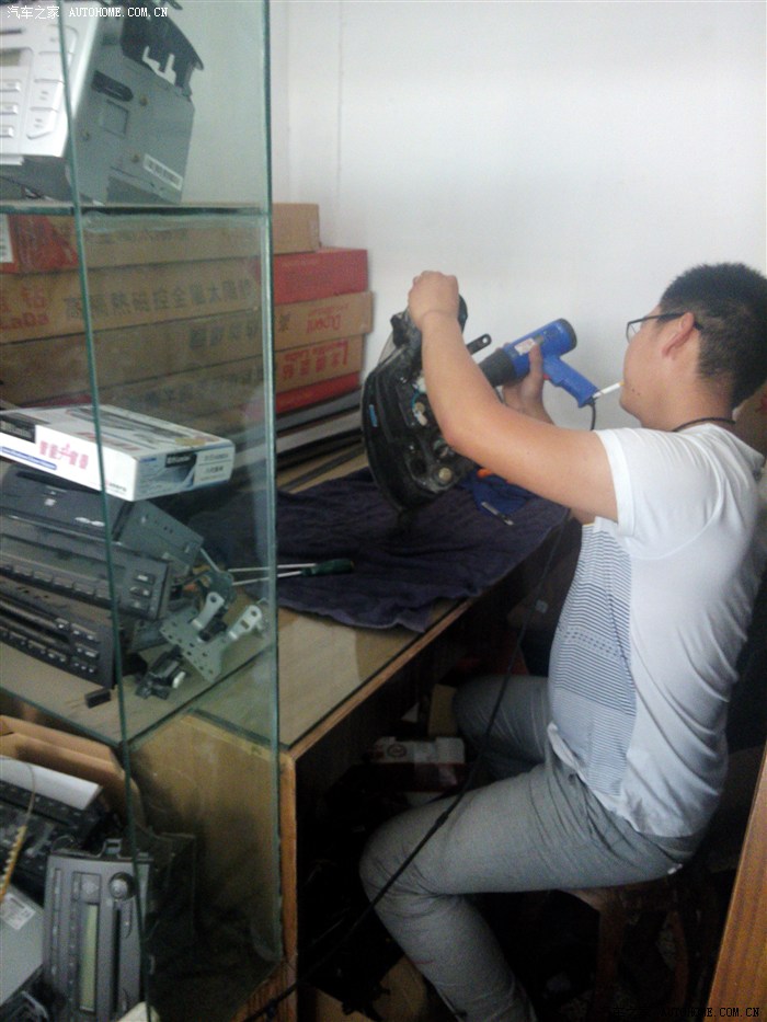

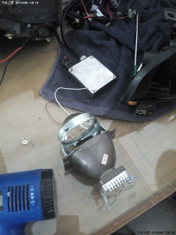

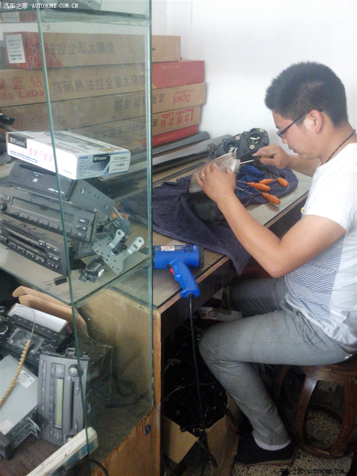

开始加热

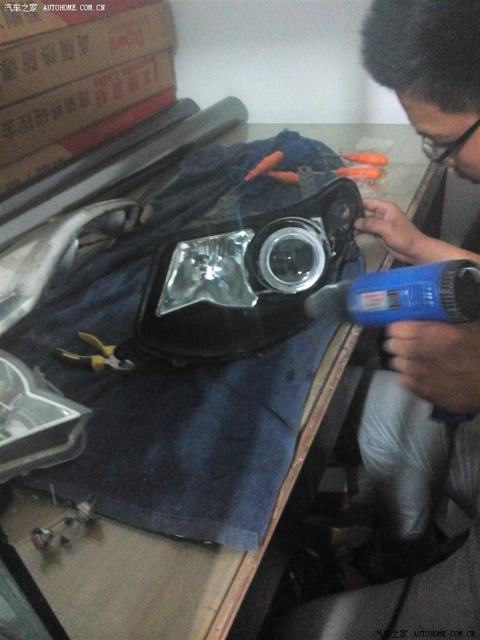

继续加热,开始有点担心。之前看人家都是放在烤箱里烤的,但是接下来担心是多余的。

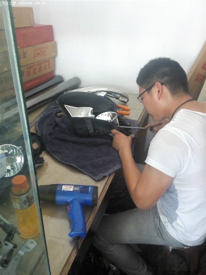

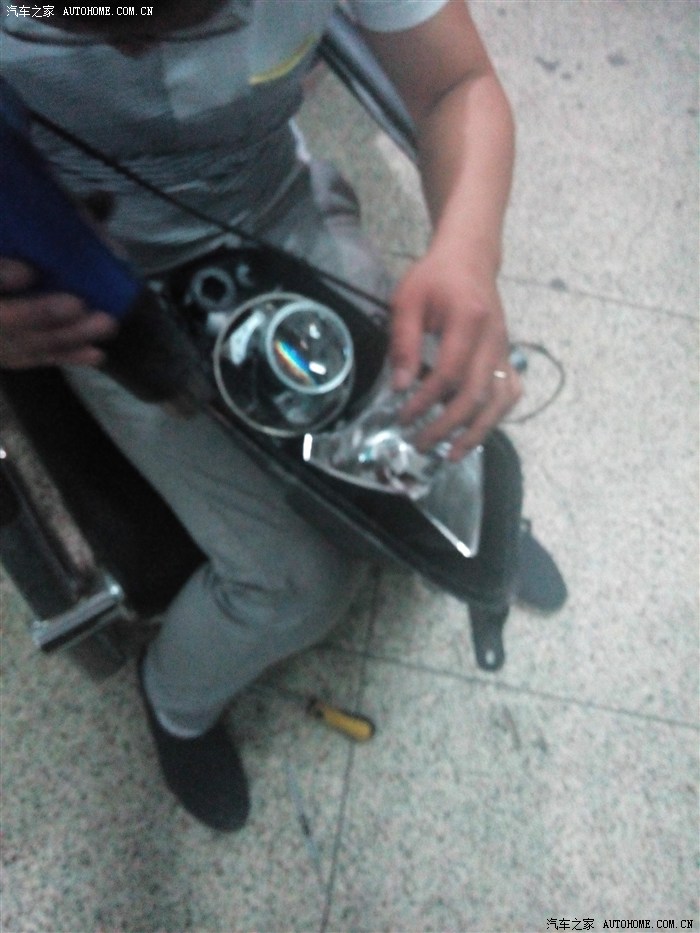

开始撬灯罩
差不多十来分钟吧,出来一个了

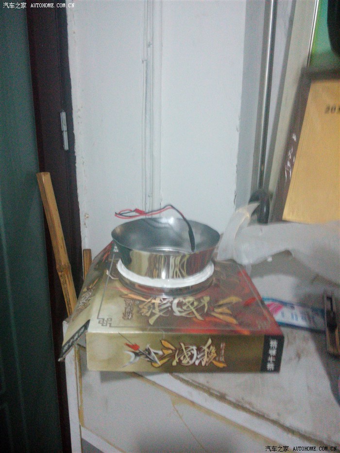

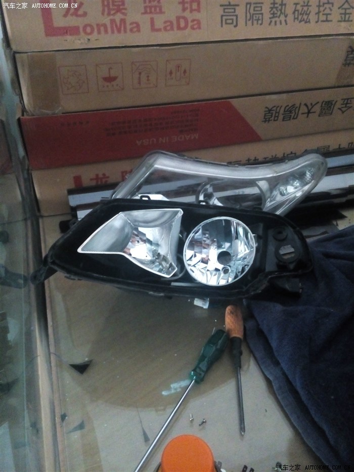

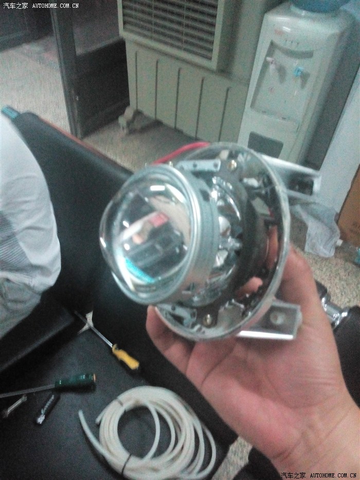

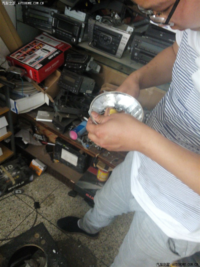

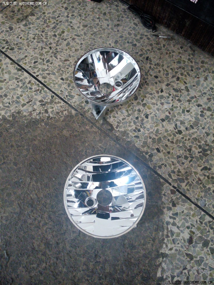

拆反光碗,把调节螺丝拧出来,再一撬“卡”一下就出来了
有没有觉得很亮

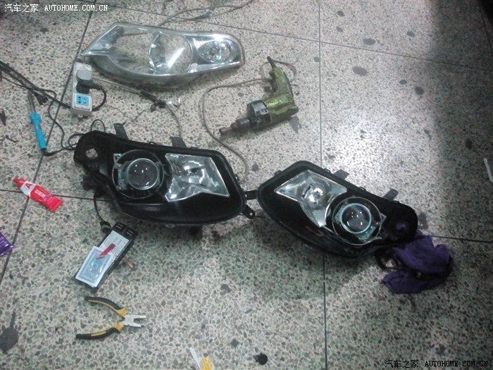

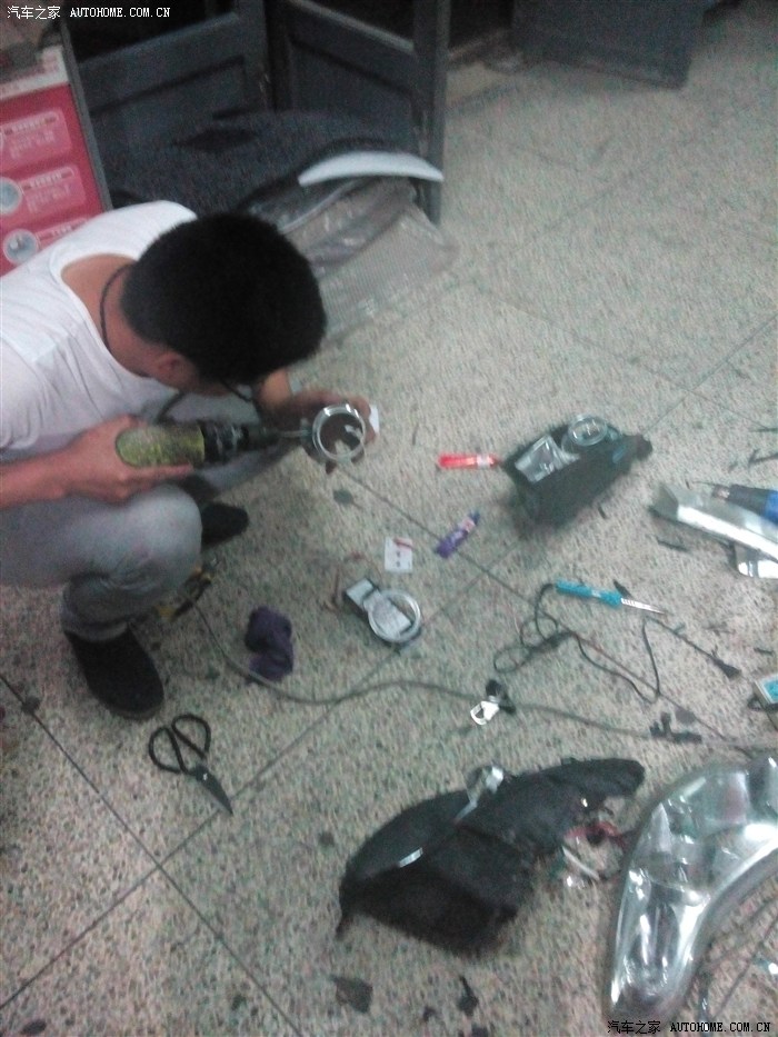

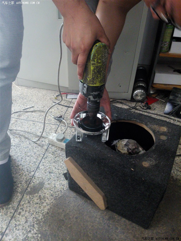

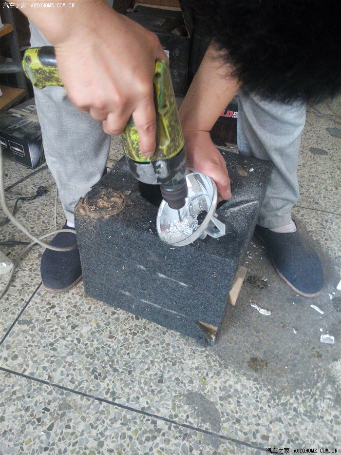

拿钻头准备开孔
这个孔很难打,我个人感觉宏光这里做的还是不错的。打了好几下,发热很厉害就喷水降温。
最后还是没打下来,用老虎钳掰下来的。
第二个打了了影就用电钻钻了一圈小孔,直接老虎钳掰。这样比刚才快了不少。
主角上场
具我网上查的资料透镜应该是真的

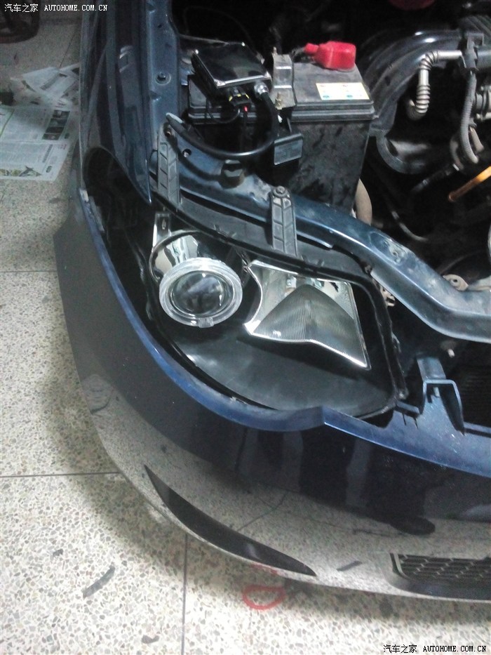

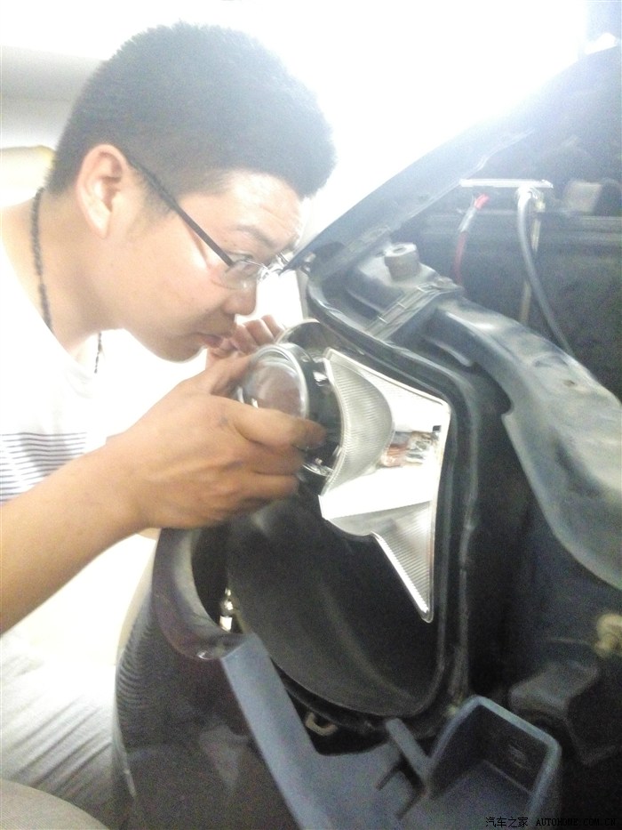

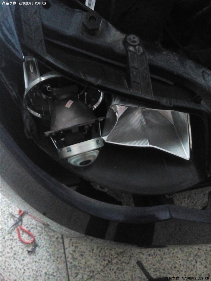

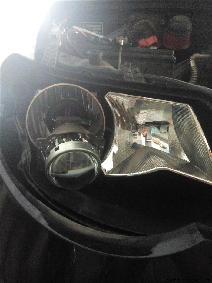

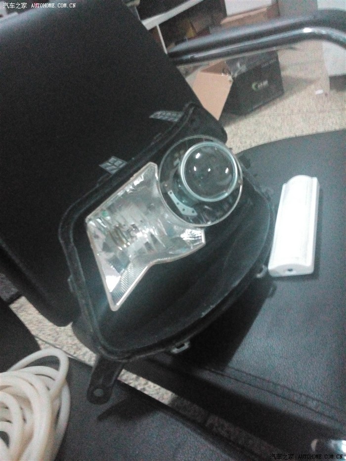

装在车上对位置
已经固定在反光碗上了
这时候其实天早就黑了,所以照片有点糊。开始清理灯上的胶。

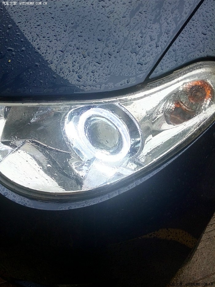

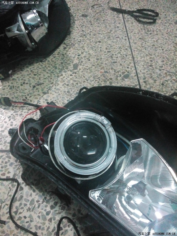

装上装饰罩的效果
天使眼,透镜绝配。
天使眼用胶固定的

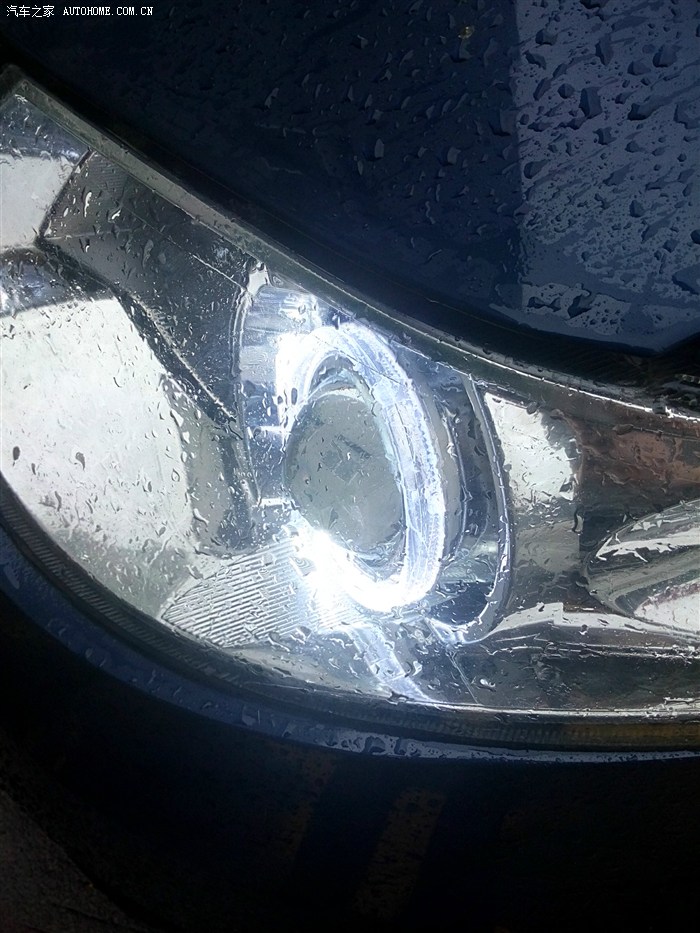

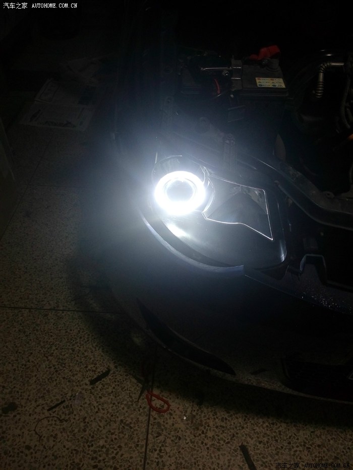

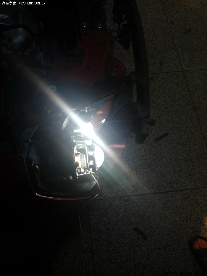

装上车做最后的调整
天使眼亮度不错

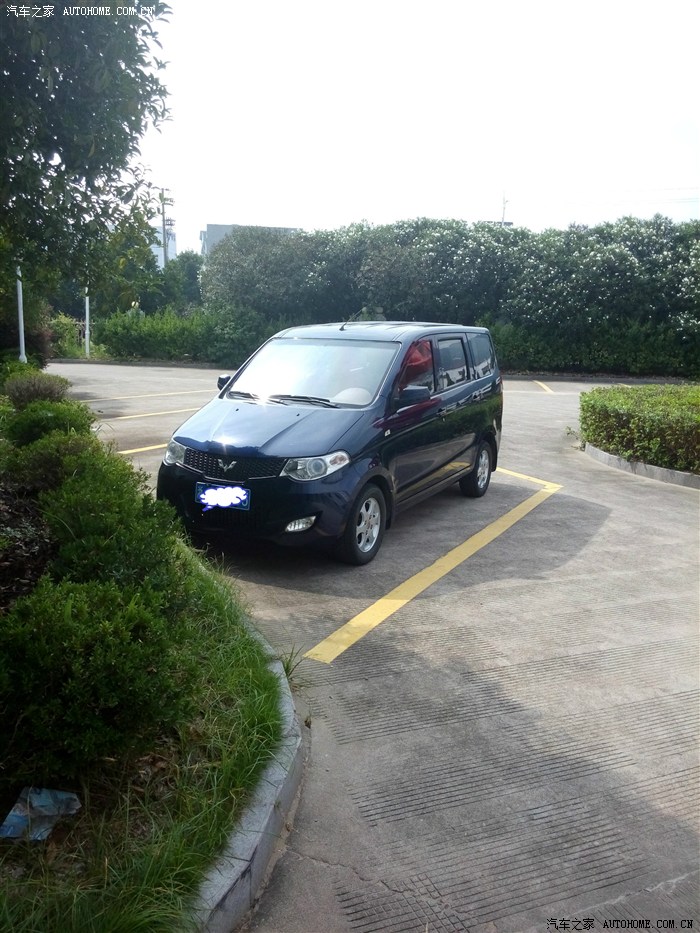

白天不开灯的效果
白天单开天使眼的效果,最近一直都下雨。

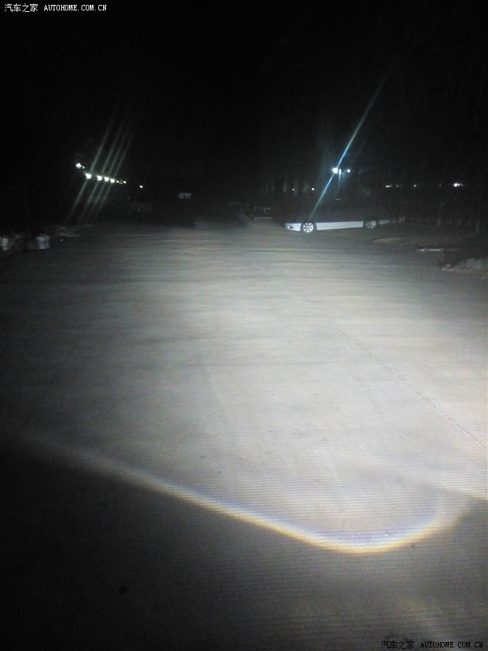

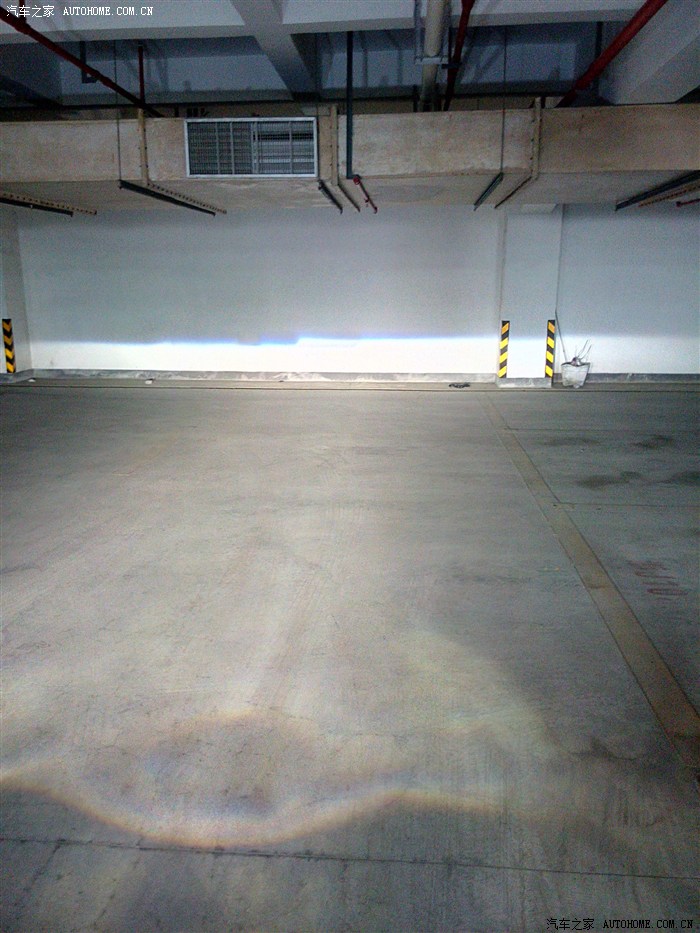

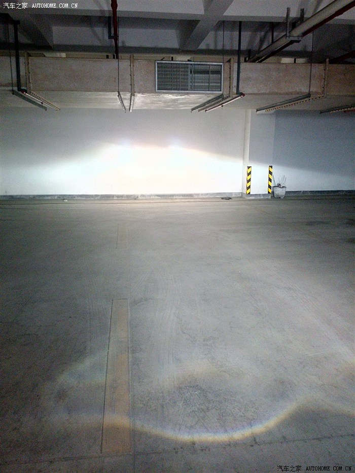

这是白天在公司地下车库拍的,车库有灯。这是近光,蓝色切割线很明显。
这是远光,现在有两近四远。现在晚上开车边上都看的很清楚,下雨天效果很好。前两天在高速上下起了暴雨,但是还是能看的很清楚。氙气灯用的是4300K的。

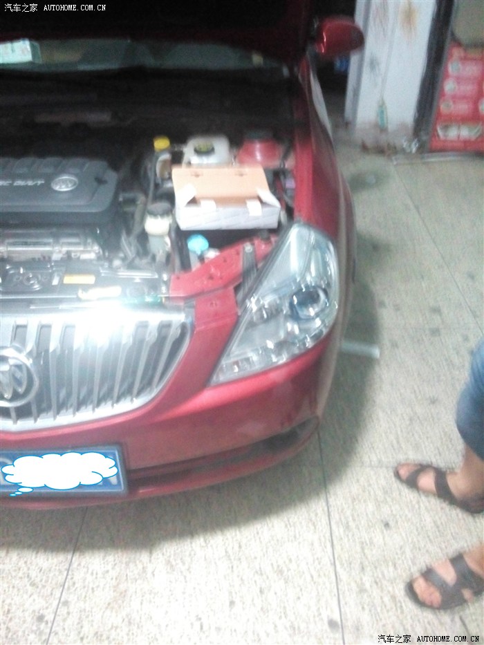

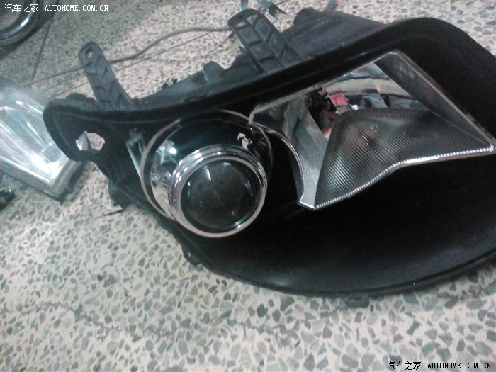

这是同学的凯越,我先改的,他比我晚两天。
大家可能看出来了,老板给我同学装的是金钢Q5说白了就不是真的。这里就不细说了,结果只他便宜了100元,拆都拆了只能接受了,还好最后效果挺好的。
这是我同学的车在调试的时候照的
我同学的车搞了好几个晚上,他自己没时间,全靠哥们儿陪我。辛苦了

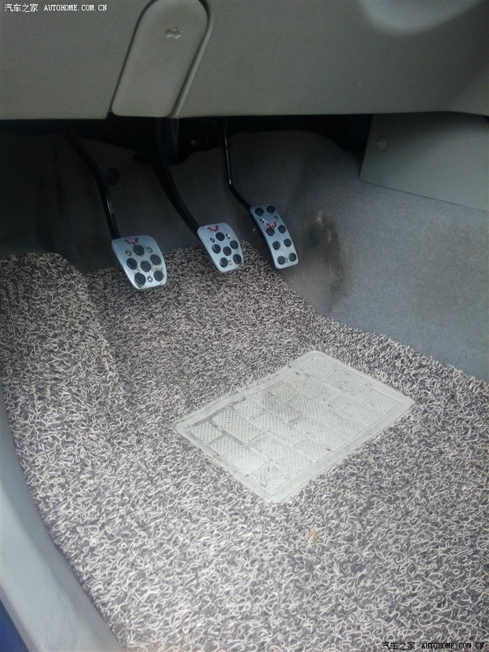

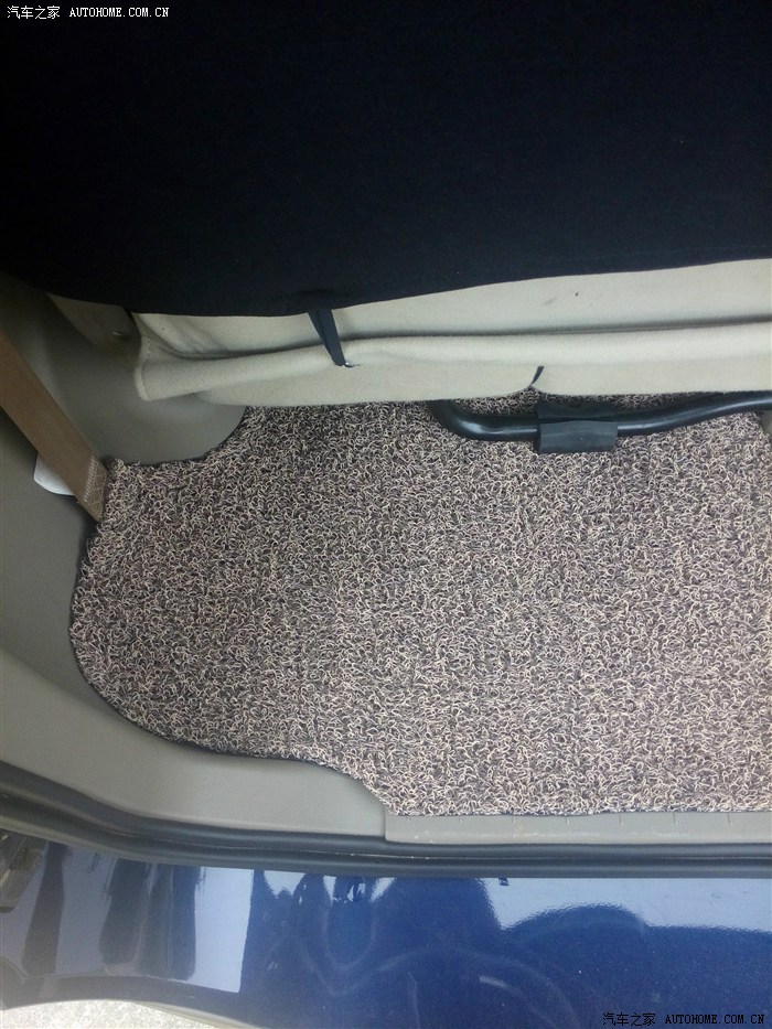

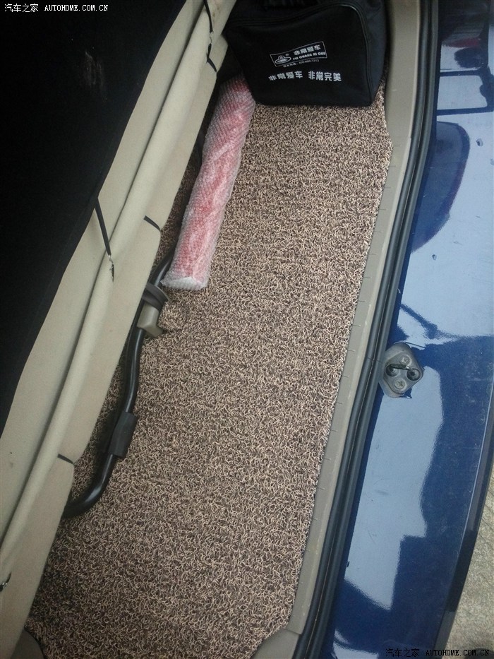

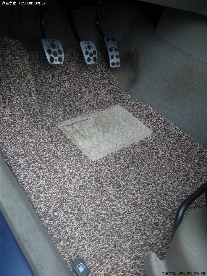

脚垫+金属踏板
