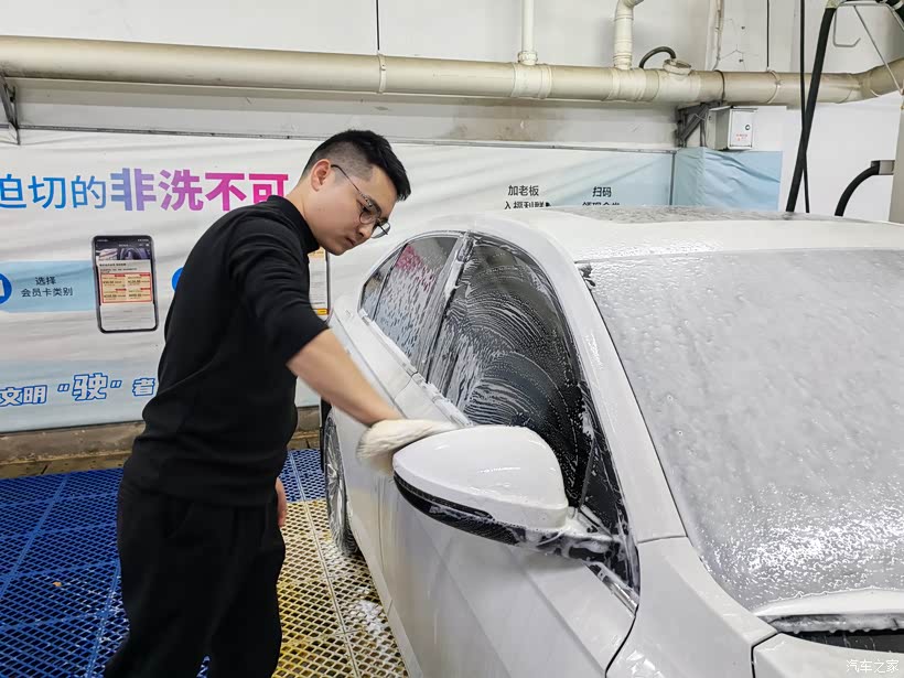

我的洗车频率是在一个月一次,已经自己动手洗车3年多了。在家附近找了一个比较稳定的自助洗车点,花费10块钱,可以使用自助的高压水枪,自己备了常用的洗车巾、洗车液、油膜去除剂等。算下来自己洗一次车,花费1个小时的时间,费用在15元以下,还是挺节约的。主要还是感受自己洗车的这个过程,比较解压,洗完也是满头大汗,相当于运动了。
自助洗车是我的最爱,每个月周末花费1小时给车子做个美容

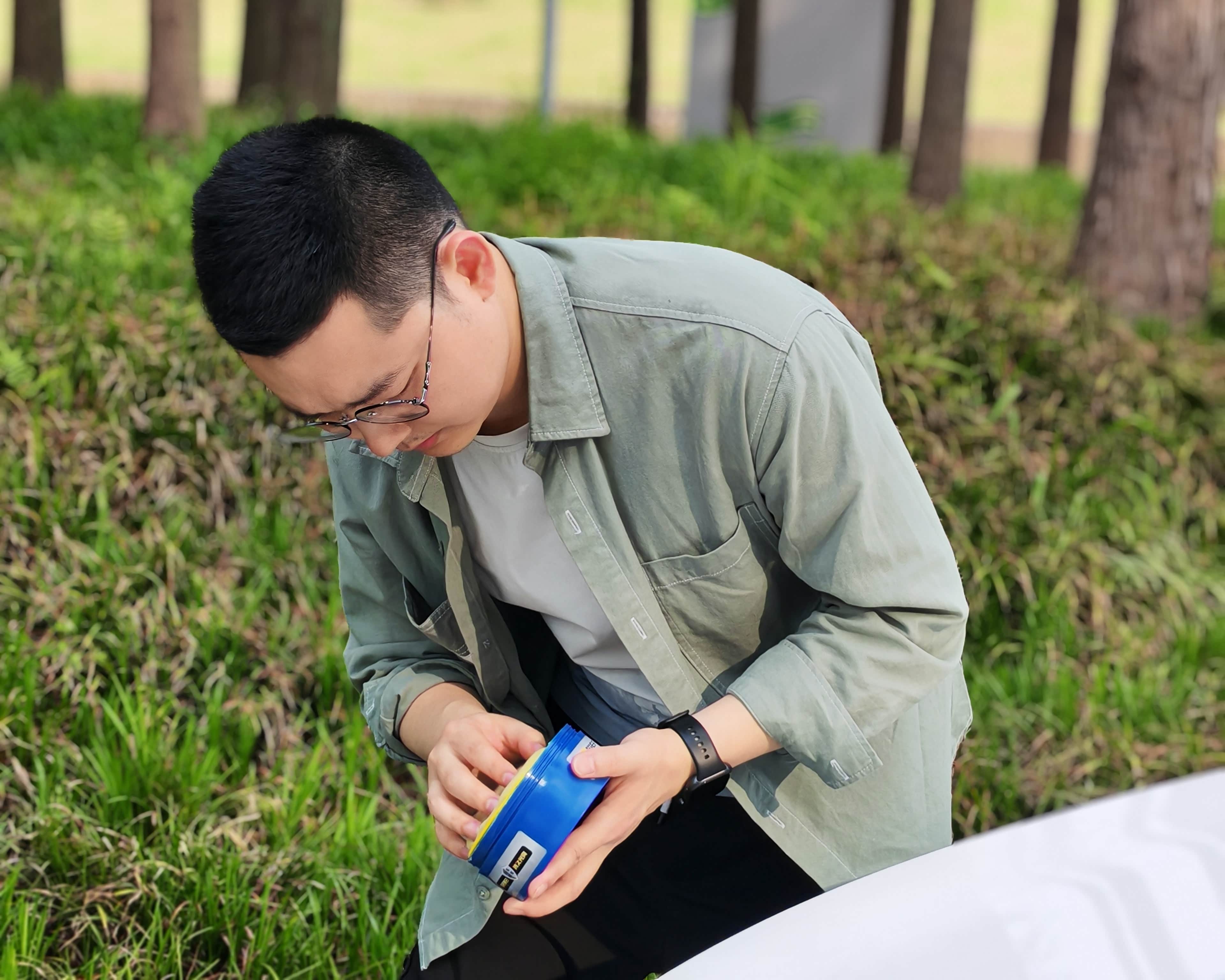

自己也会2个月给车子打蜡一次,我自己尝试过固体蜡和镀膜剂两种方式,各有优缺点吧。固体蜡比较耗时间,自己把车子弄下来至少得1个小时,但是优点是能够维持的时间比较长;镀膜剂的优点是方便,一喷一擦,就可以了,但是有效的时间不长,最多半个月就没有什么效果了。打蜡或者镀膜,对于保护车漆是有一定效果的,建议经常做一下。
给车子打蜡也是一个很考验耐心的活,但是很有用
我一般2个月给车子打蜡一次

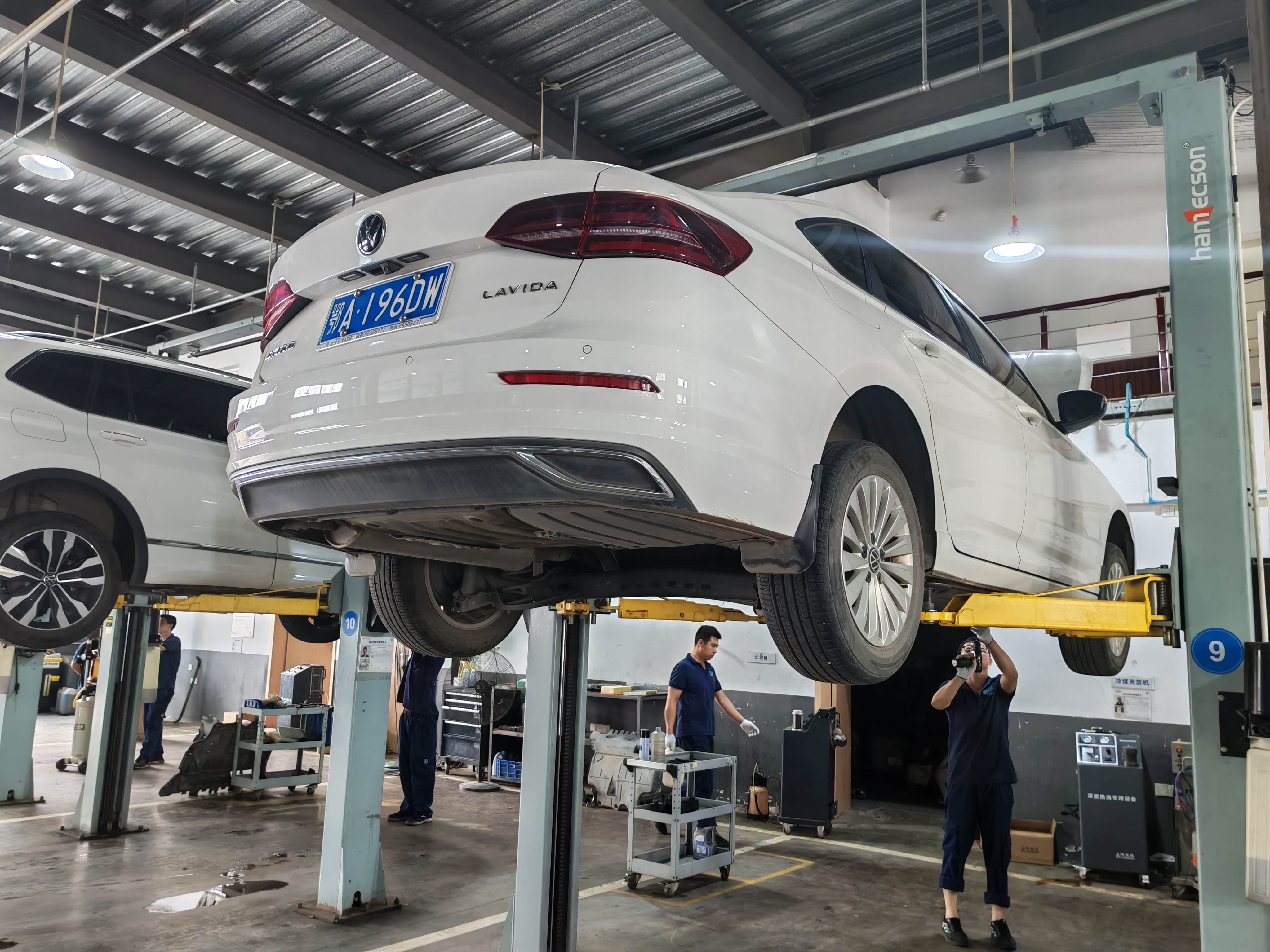

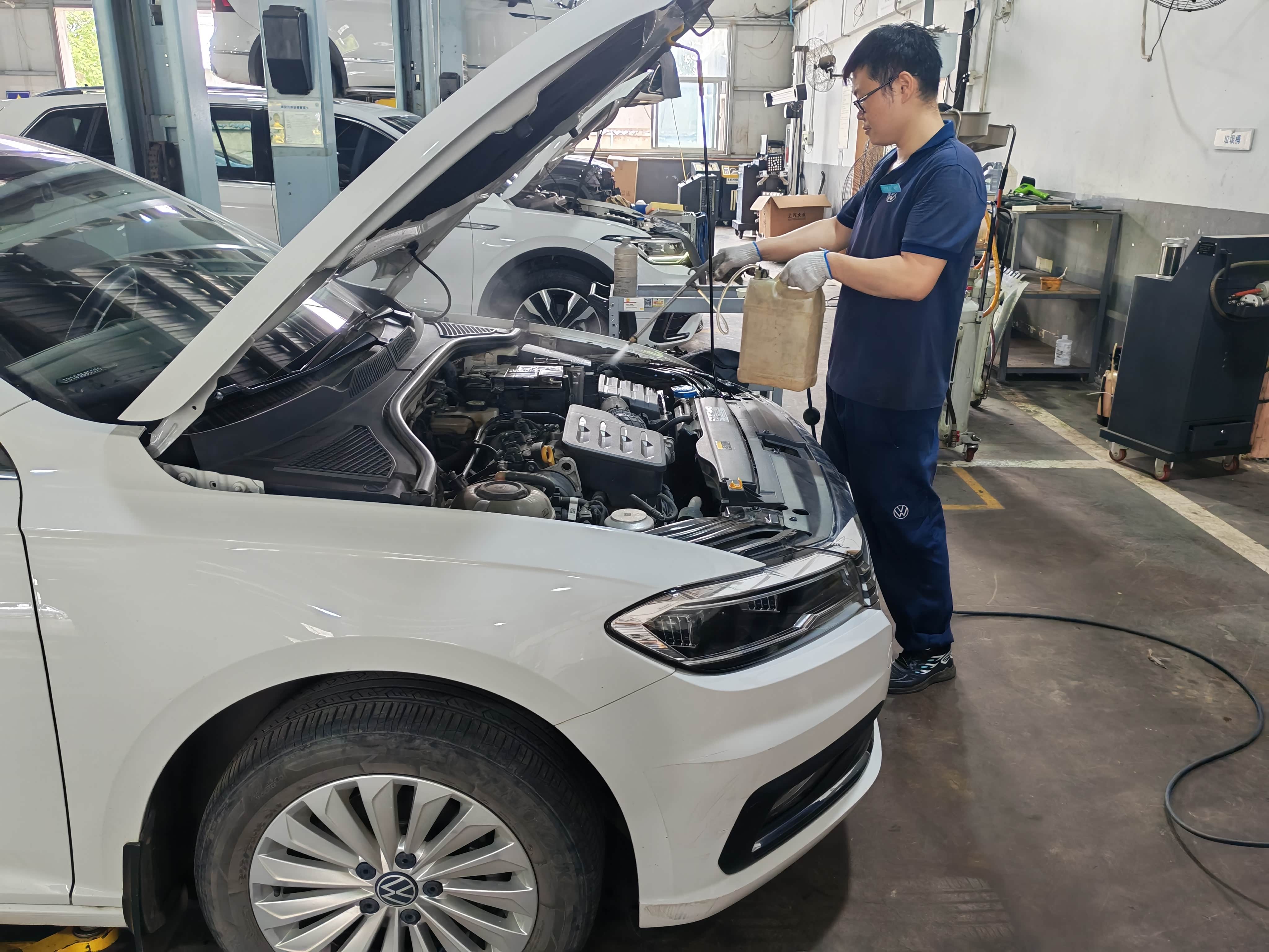

目前我的车子从购买到现在,一直是在4S店保养,主要还是当时购买的保养套餐没有用完,原厂的保养在车子6年以内,还是稍微放心一点,至少不会因为不懂而图便宜,用到劣质的机油。我每年大概行驶12000公里左右,用普通机油的话,一年需要保养2次。我选择6000多公里就保养一次,也是想保养的时候,可以检查一下车况,对轮胎、底盘、发动机仓、油液等等心里有个数。还有就是店里保养的时候,可以给车子的铰链等位置,涂一些润滑脂,确保车子一直在比较好的状态。毕竟车子每天都是要开的,爱惜一点,车子用起来也比较省心。如果选择全合成的机油,可以一年或者1万公里再保养一次,这个看个人的选择吧。我也换过全合成的机油,车子使用起来是没有什么区别的。
常规保养一定要按时做,这可是车子的“心脏”
该换的油液,到时间也得换
每次保养记得认真检查一下底盘,轮胎,刹车片等等位置,可以去车间盯着师傅操作

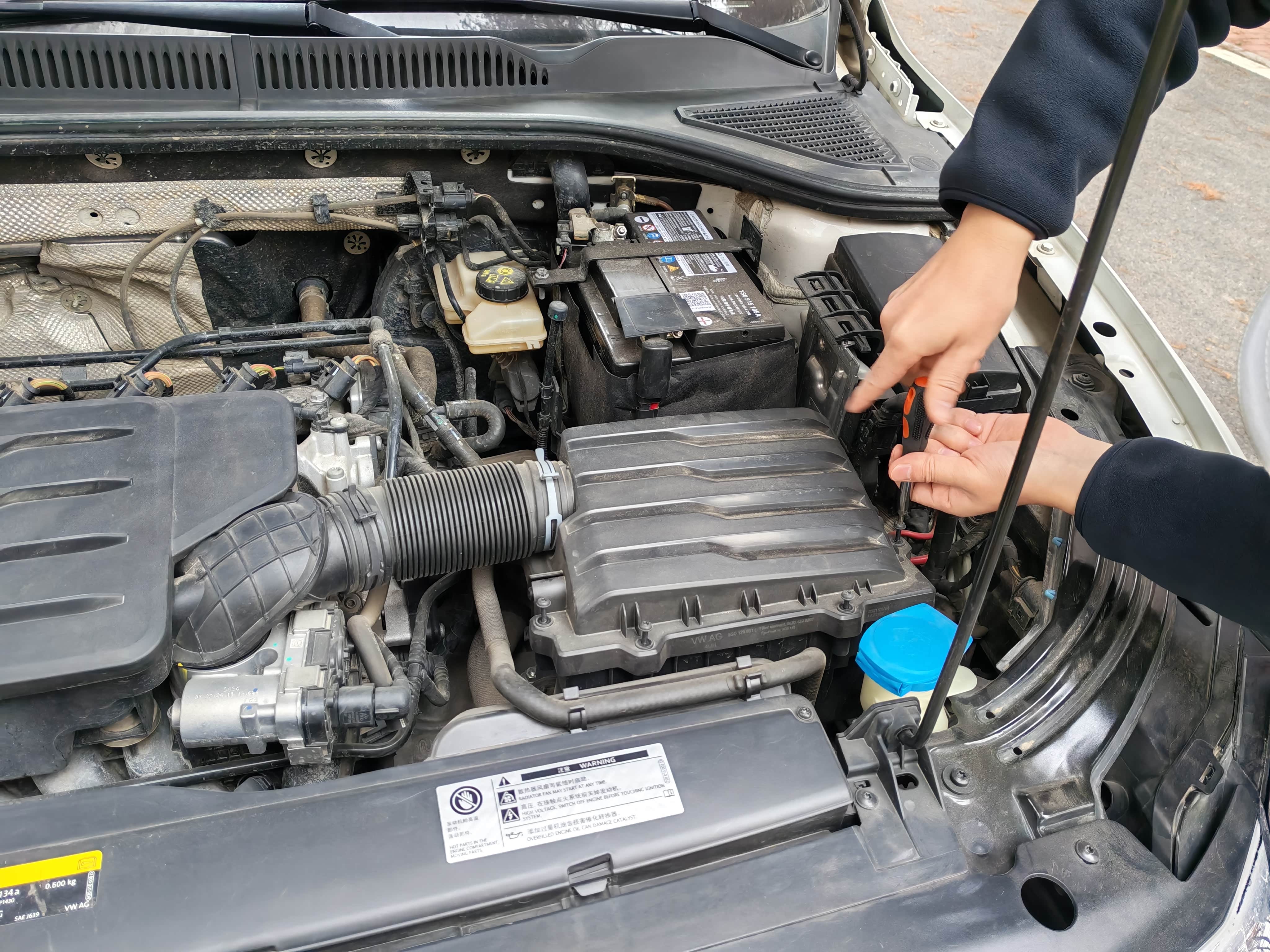

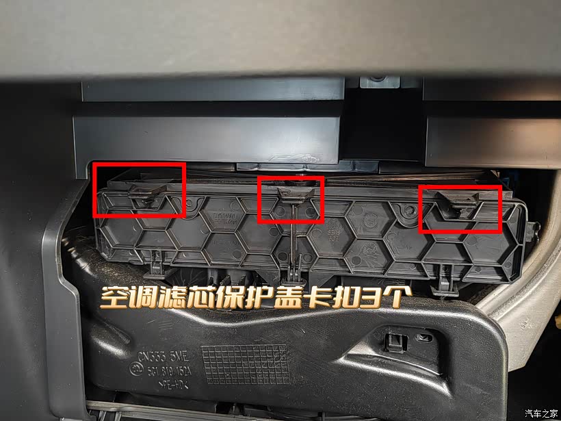

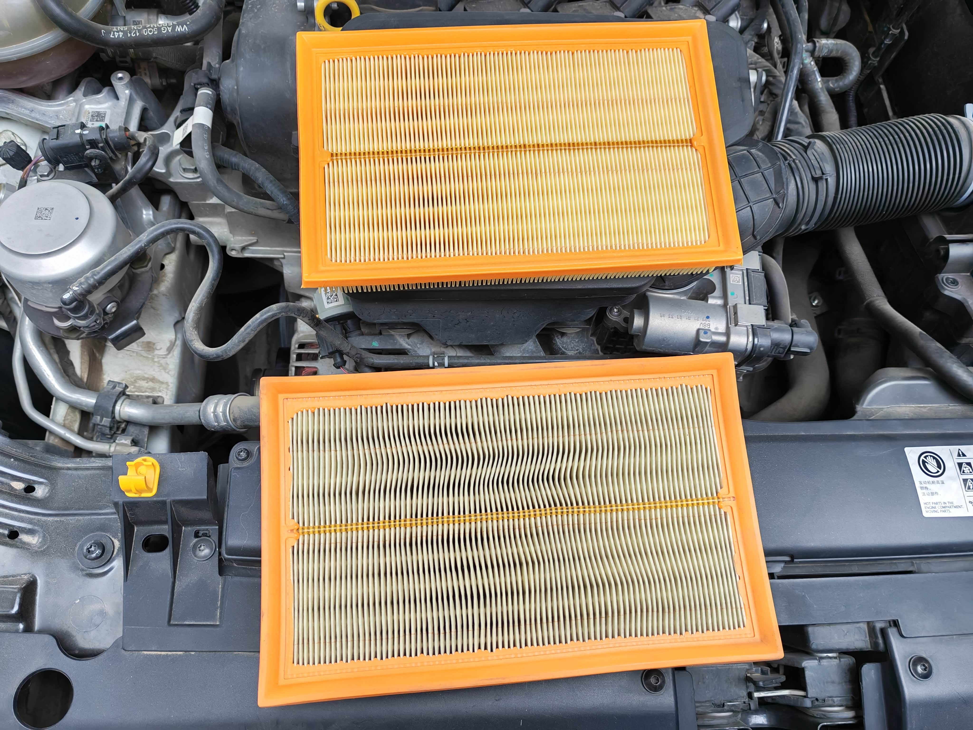

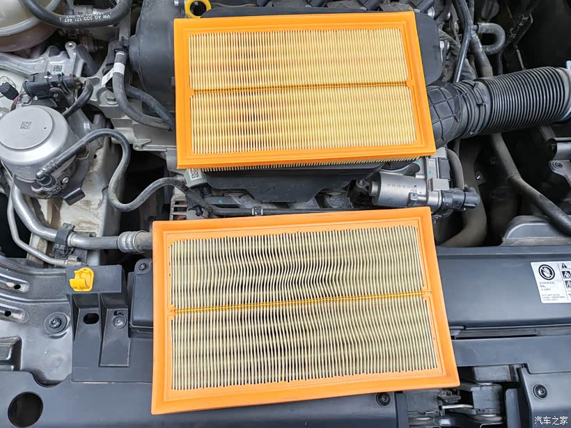

我觉得车子需要每年更换的耗材,有空气滤芯、空调滤芯、雨刮器等三样,这三样也是我每年自己在网上购买材料,自己动手更换的,费用大概是4S店的三分之一。比如说空调滤芯,我在网上买一个是二十多块钱,在店里更换一个要88元。尝试一次以后,发现自己保养更换这些耗材,真香!操作很简单,顶多几分钟就搞定了。
空气滤芯自己动手,下面这个1年了,可以看到很黑
自己准备个螺丝刀就行,21款朗逸的是t25的

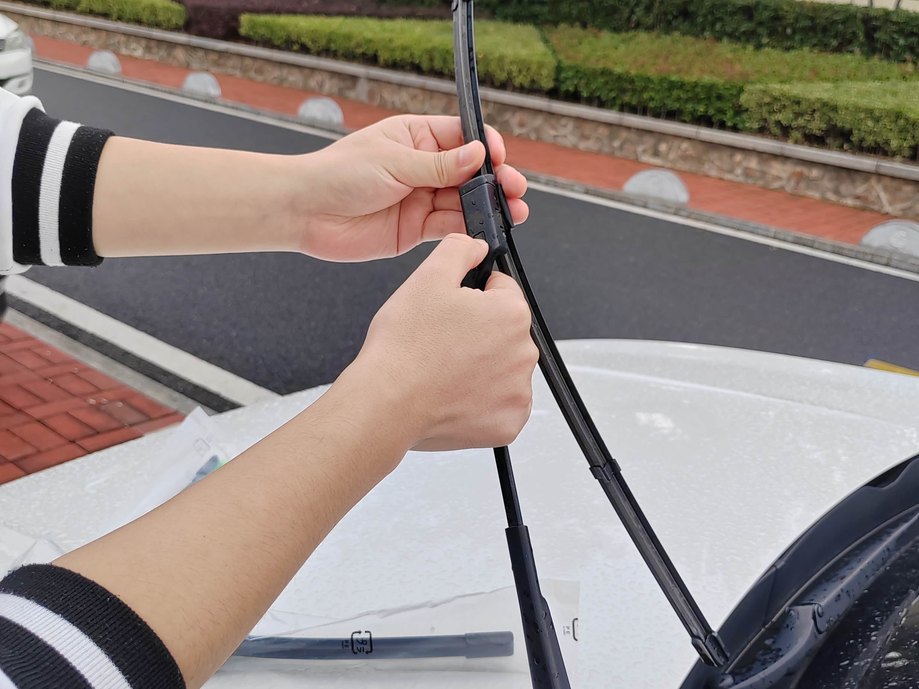

稍微复杂一点的是空气滤芯,需要拧螺丝,朗逸的空气滤芯盖板螺丝是T25的内六角,需要专门的工具。并且有一颗螺丝被进气管挡住了,需要用棘轮的扳手比较好拆卸。空调滤芯和雨刮器就非常简单了,都是卡扣式的,换一个几分钟就能搞定了。算下来每年这三样自己动手更换,可以节省一箱油钱。
更换空调滤芯,在副驾手套箱里面,三个卡扣拆开就可以更换了

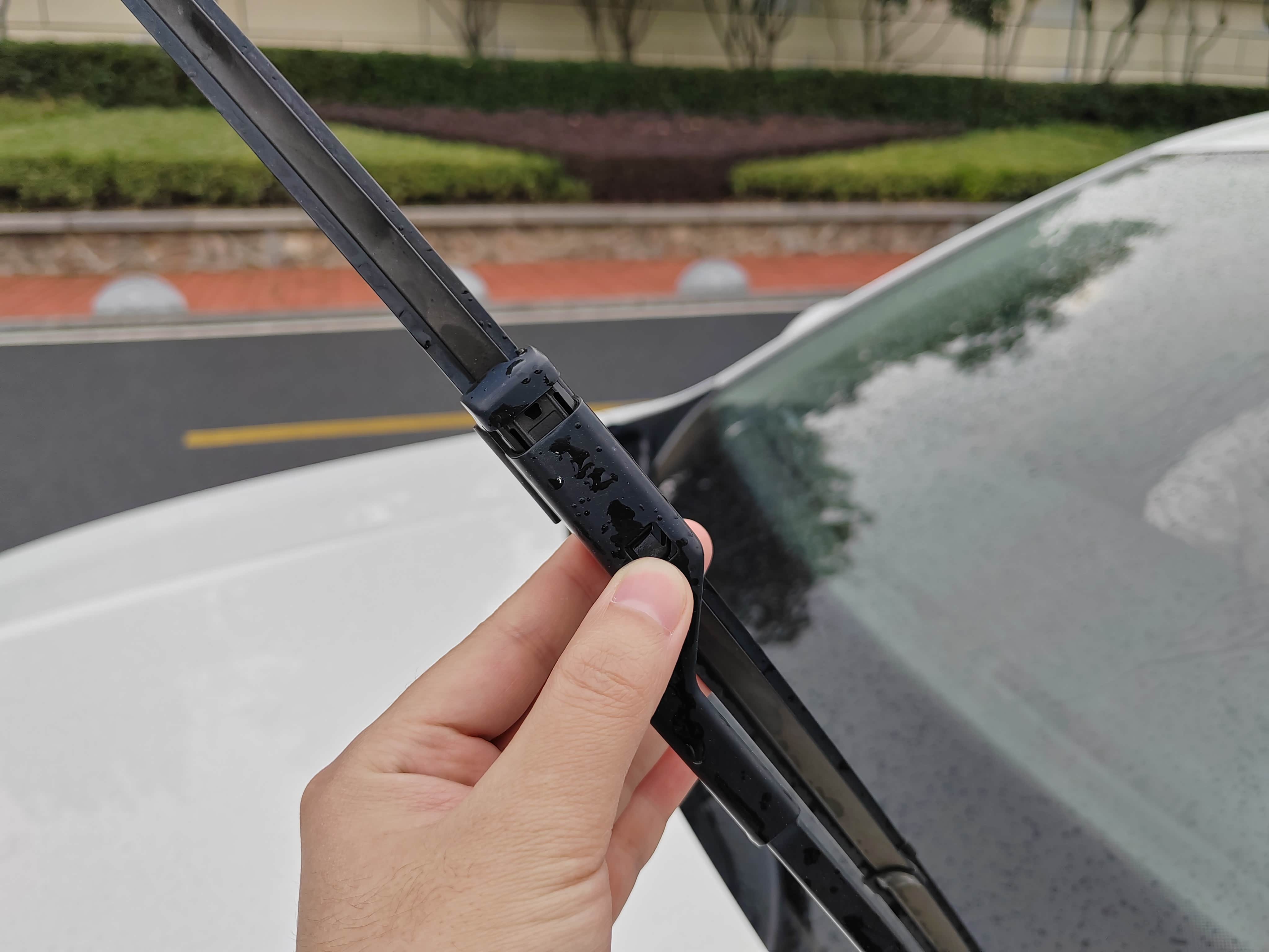

雨刮更换也比较简单,卡扣一按就可以卸下来
安装也是直接对准卡扣卡紧就行

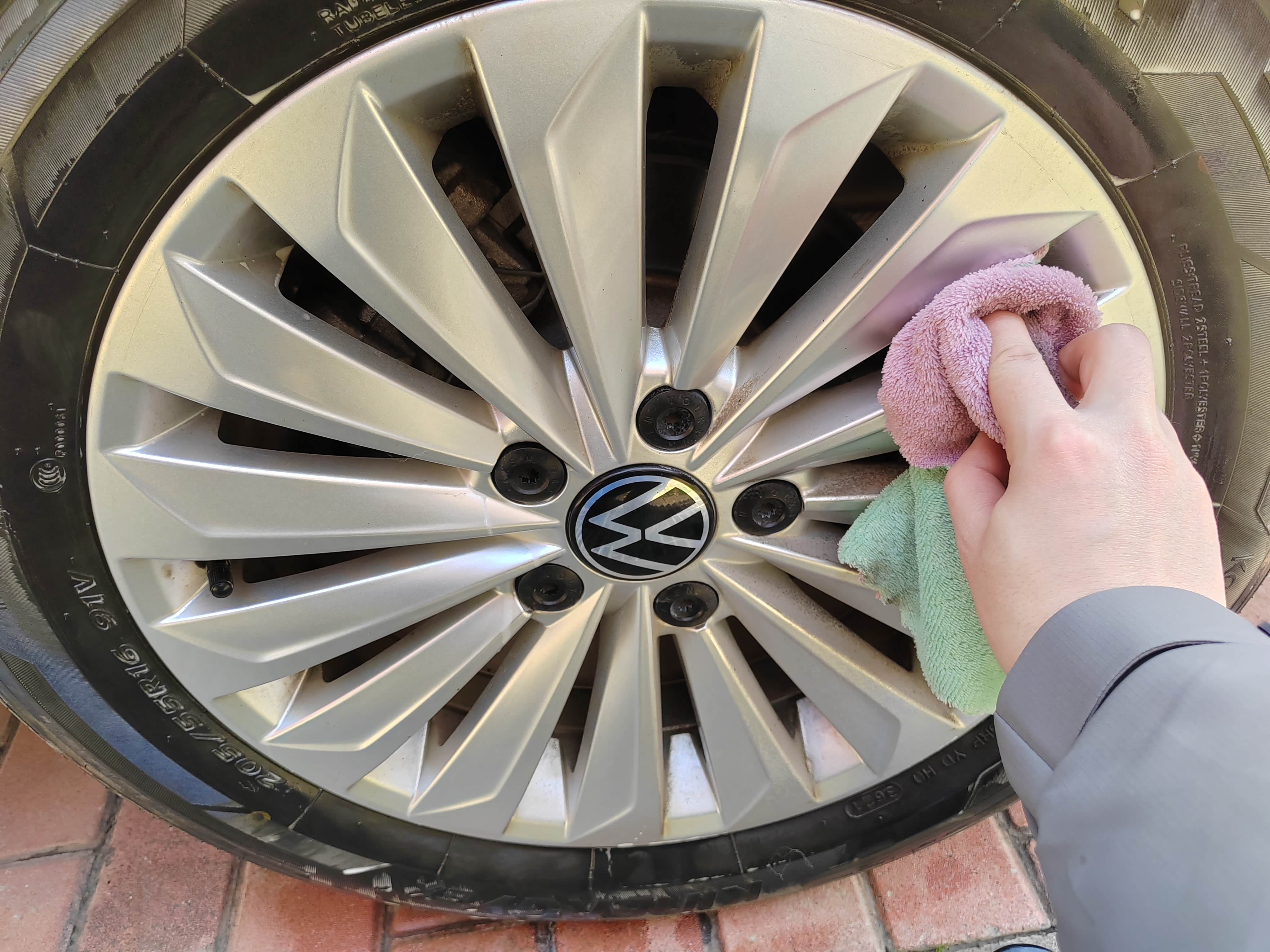

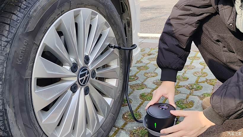

车子的轮胎就像是我们人穿的鞋子,一般情况下车子的轮胎寿命在5万公里以上,如果经常跑山路可能会损耗大一些。我给轮胎保养,一个是换季必须要测胎压,补气或者是放气,确保胎压在2.5bar左右的合适范围,既有舒适性,也避免过度磨损。二是轮胎缝隙的大石子,也是要经常清理的,以免跑高速或者是换季热胀冷缩,扎坏轮胎。三是轮胎外表面的清洗,买了轮胎清洗剂,在每次洗车的时候,把轮胎表面也清洗一下,防止一些腐蚀性的油污会腐蚀轮胎。经常保养一下轮胎,也可以延长使用寿命,节省更换的费用。
轮胎养护,用清洁剂清洗轮胎
换季及时测一下胎压。到了冬天,我把胎压补充到2.5bar

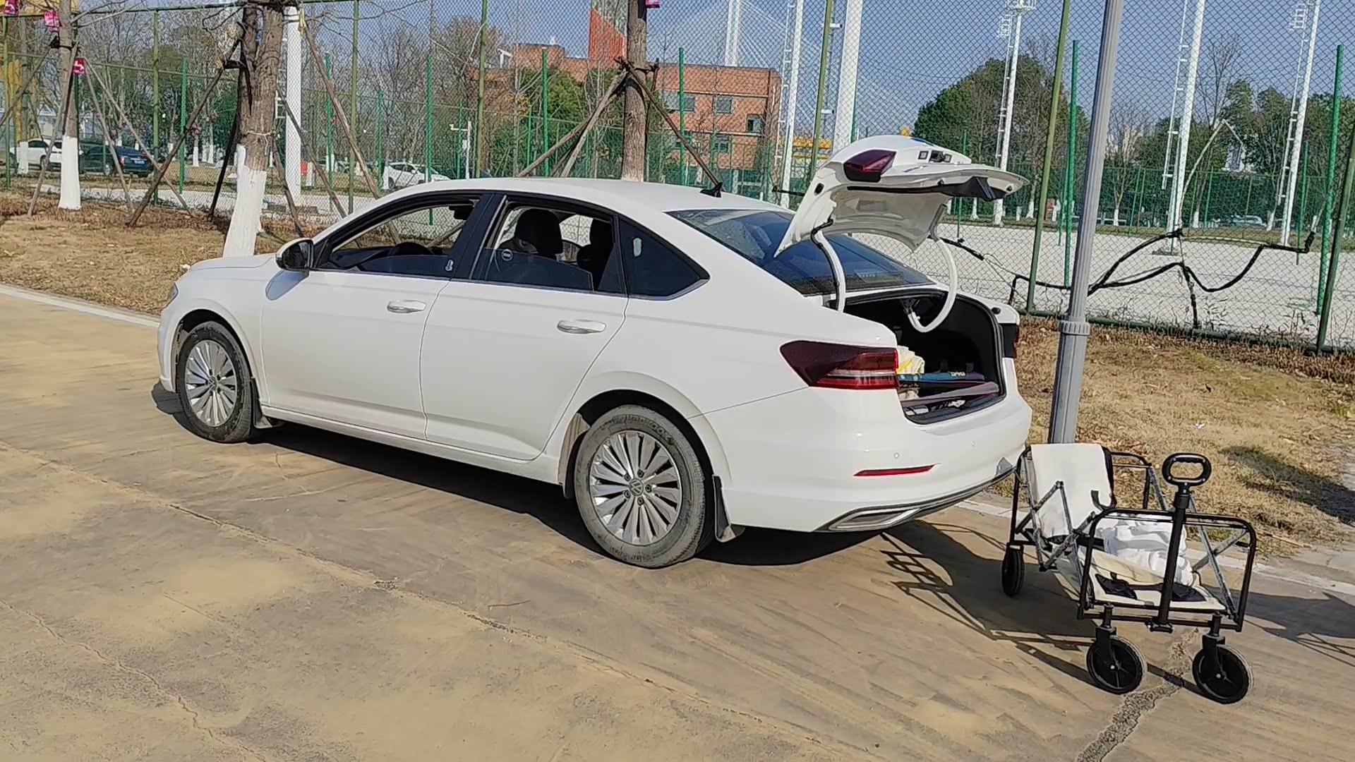

这是周末带娃到家附近的江滩公园玩拍的,平时出行都靠这辆朗逸
这是在钓鱼的地方拍的,周末出去钓个鱼,也是朗逸相伴。车子辛苦,保养也要跟上
