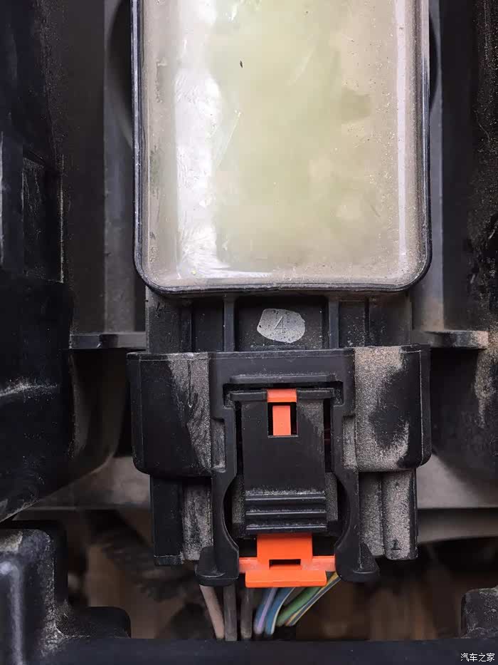

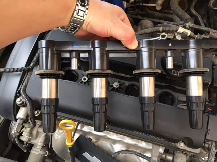

hhl0554 2017/04/09 09:03:03 发表在 5楼
我可以告诉你,很快你就会发现加速的时候车会抖一下,哈哈,要涂点绝缘硅脂的,在火花塞的陶瓷面,我当时有这个毛病也是研究很久才发现的,可以去修电视机的那里看看可有卖,几块钱,不行就淘一个,我有个帖子说明什么情况的,,就是漏电,时间长了,点火线圈的那四个胶套也要换,很多时候说是点火线圈坏了,都是胶套密封不好漏电了而已。

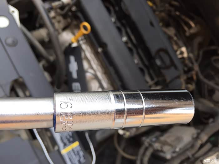

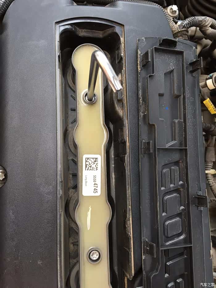

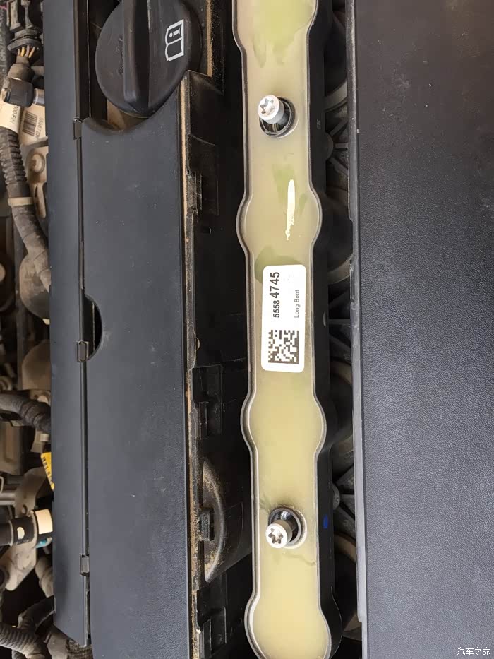

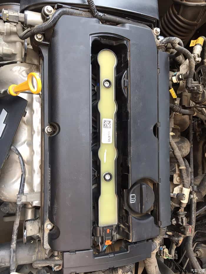

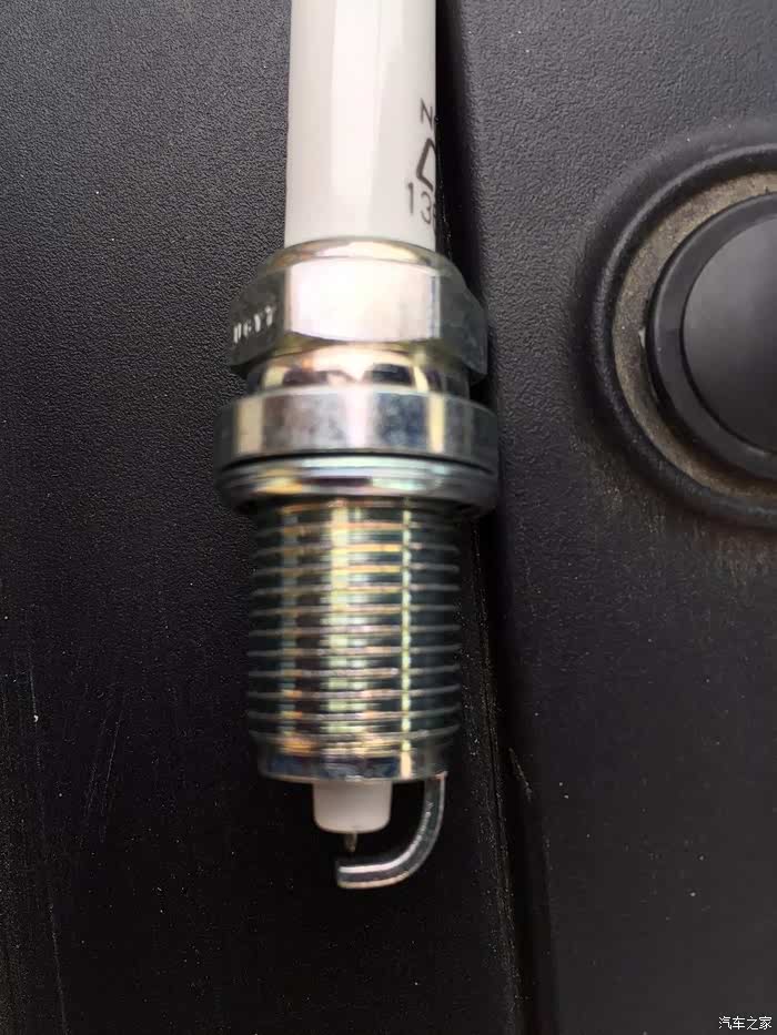

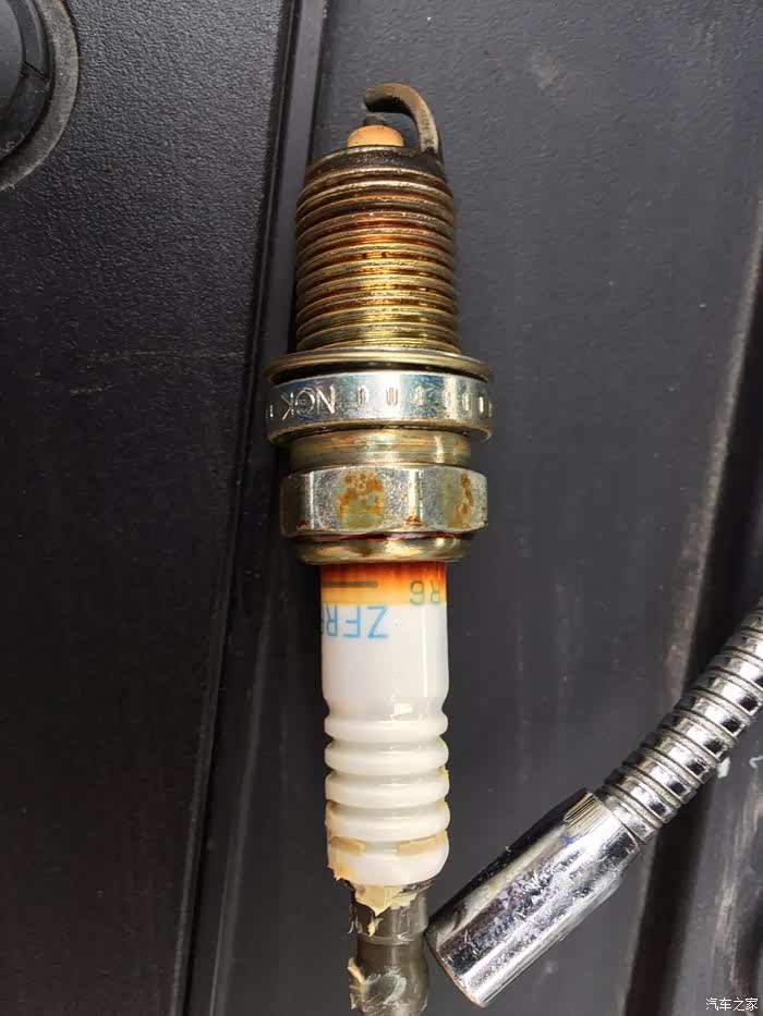

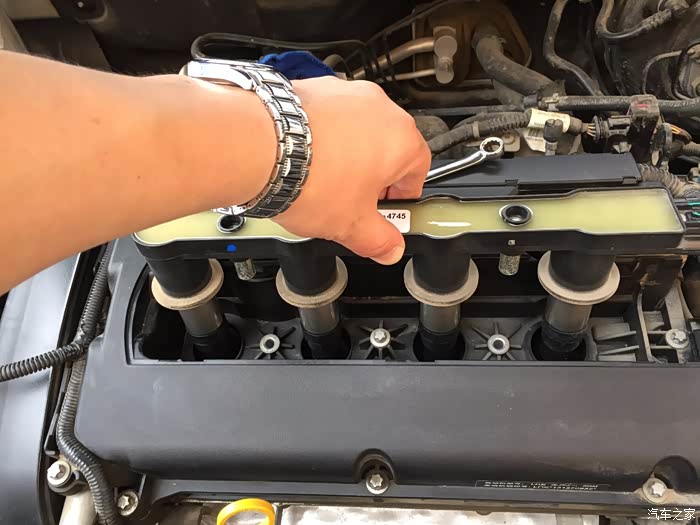

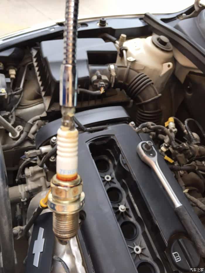

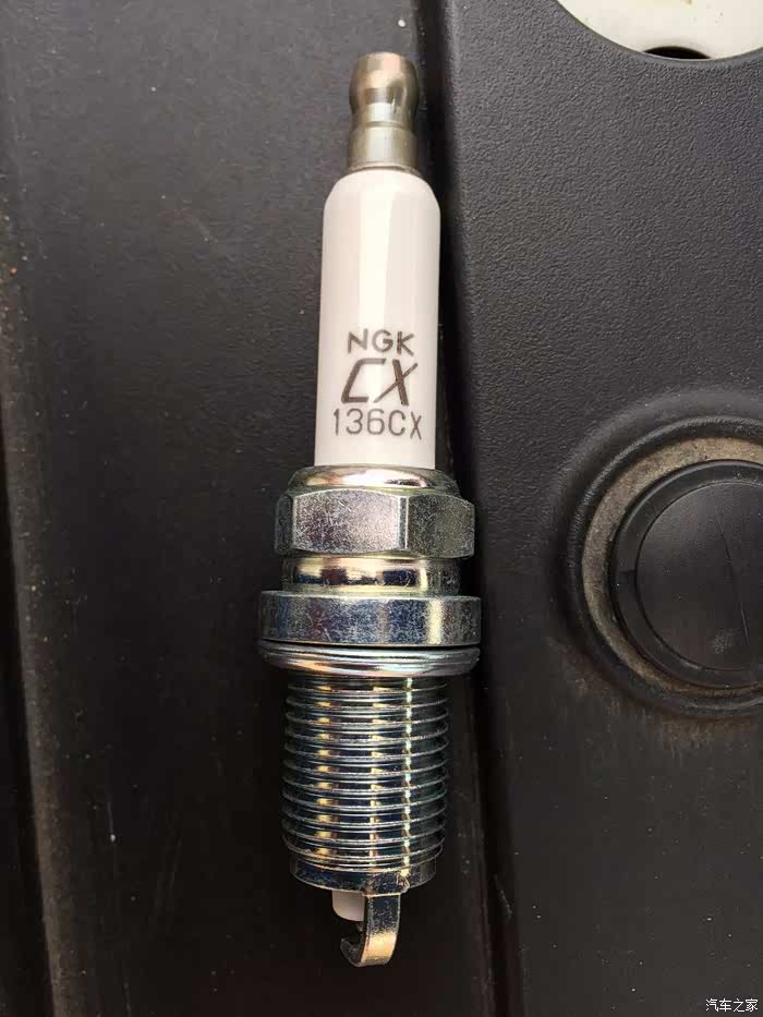

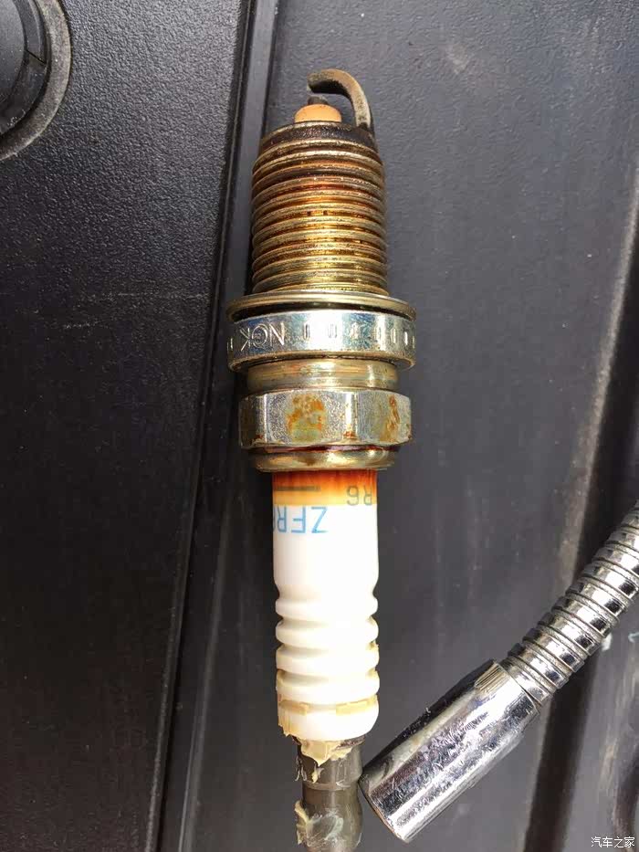

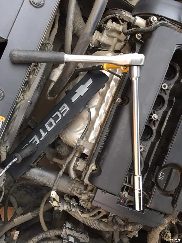

会飞的鱼1117 2017/04/08 10:25:44 发表在 主楼
首先做准备工作。1 准备工具,M16套筒.加长杆.棘轮,TT40六芯扳手,磁探手。2 新的火花塞, 我买的是NGK136CX 4只装。火花塞不是越贵越好,重点是要匹配。 原厂是ZFR6V-G ,正常工作状态寿命1万6千公里~1万8千公里,我的车已经3万多了,顿挫感明显,决定自己动手更 换。...
