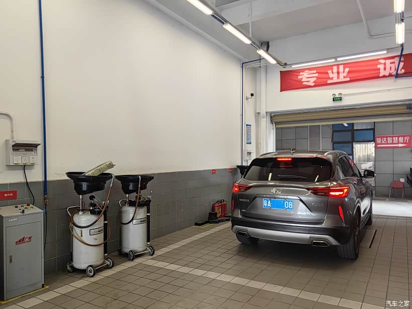

和4s店经理约好时间,不用排队。
红包更换过程

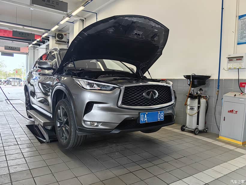

英菲的服务还是不错的,跟售后的经理约好了时间来了就可以开始做保养,不需要排队。

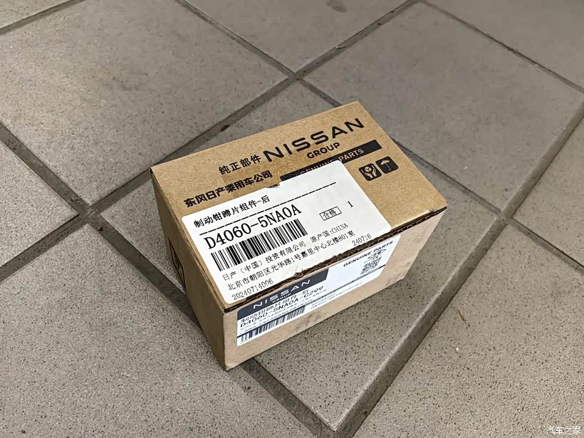

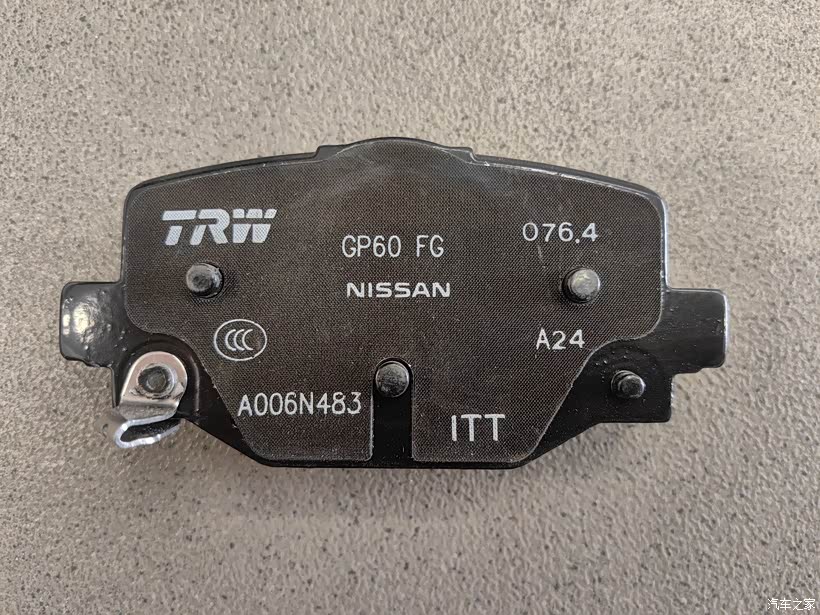

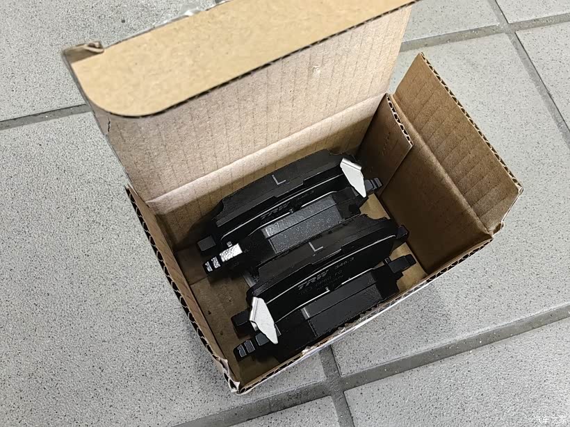

这次因为是参加优惠活动,所以就直接用的原装的刹车片看了一下品牌是天合。
刹车片的包装盒。
后刹车片一套一共4片。
刹车片和日产车型都是通用的,看了一下品牌是TRW也就是天合。之前前面的刹车片是自己在外面买的,用的是布雷博,大家也可以选一下。

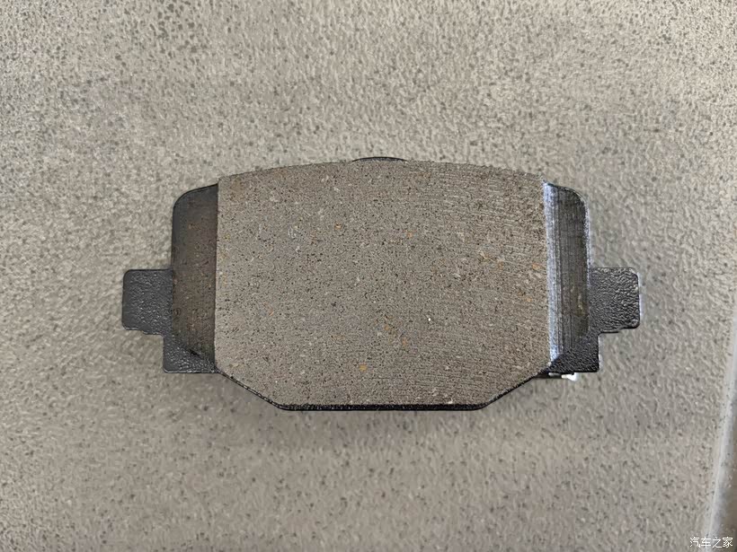

崭新的刹车片。

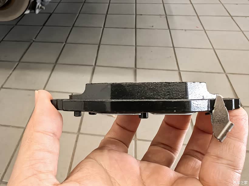

摩擦的这一面状态也挺不错。
刹车皮厚厚的一层,看着就很靠谱。
侧面看起来很厚的一层。

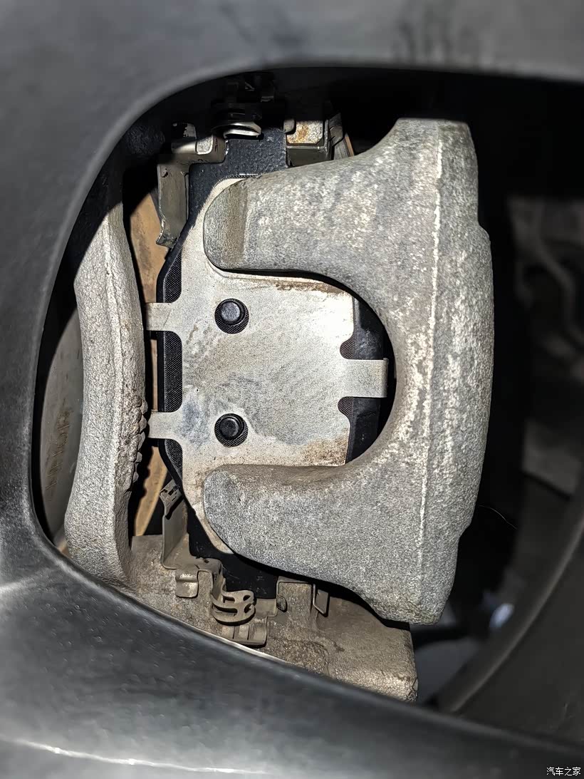

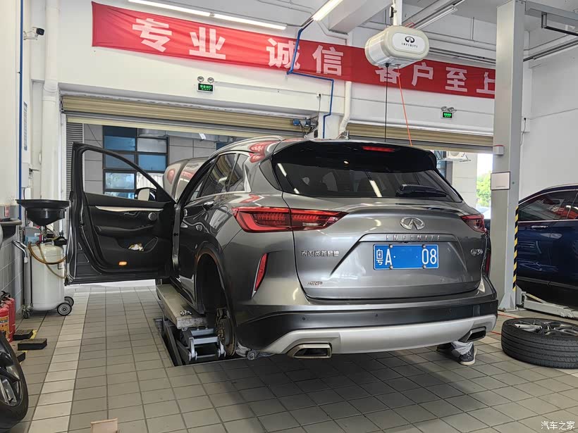

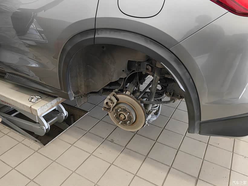

售后的师傅很熟练地拆下车轮。
旧的刹车片拆下来确实已经磨损了很多,跟新的对比起来所剩厚度已经很少了确实到了该换的时候。
上面是旧的刹车片,下面是新的,看着厚度已经磨了2/3了。
装回去的过程就比较简单了。师傅也是很熟练的快速处理完。
上面这层银色的片是重复利用的。
