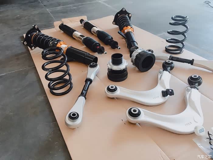

避震后面换了马来西亚的airone,舒适性确实不错,但是支撑性差了点,开起来少点意思,于是又换,这回换的是台湾st的,好评,舒适性和支撑性比较均衡。刹车用的是ap8530。底盘方面我换装了全套了lykt的产品。包括了可调前摆臂。可调后倾角拉杆和束角拉杆。中冷用的gt500搭配的那个中冷已经找不到照片了。水箱是定制加大的。哈哈也没有拍照抱歉了各位老铁。进气也用过不少市面上的都试过了。现在直接用了一个自己diy的冬菇头。后续还会想办法做隔热的处理。排气方面用的也是立行全段阀门排气。外观方面也是用力全套立行的产品

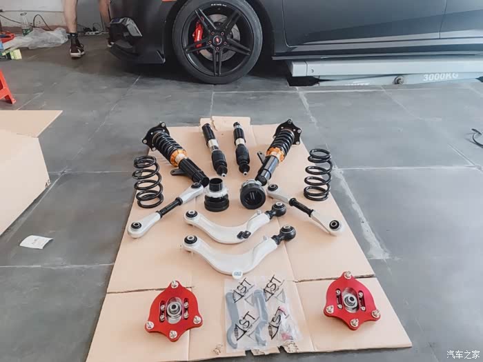

至于说改车成本是多少。我真的没有仔细算过。尽量是能便宜的达到自己理想的效果就尽量用便宜。改车这种事情没有绝对好坏的。啥都要去尝试。啥都玩一遍你就啥都明白了。比如说我当初玩GK5的时候啥都是喜欢用牌子货。其实也就那么一回事也会有不满意的地方。不一定就是这个品牌有问题。而是我有地方不喜欢就这么简单。其实不做评论。成本比较多的还是轮毂。就跟穿鞋一样。再好看的鞋子天天穿你也觉得不好看。换的比较多。然后就是避震也是每次换的时候说实话我都没有觉得后悔。心态的改变或者那段时候的心情也会决定我要不要换一套避震。比如说刚开始我就是想要操控好支撑性够就好了。所以换了sf因为以前用过运动性方面的表现我一直觉得不错。后面想要舒服一点试试车友的车就换了airone避震。因为那段时间我对思域驾驶乐趣方面的表现很失望。甚至有过换车的想法。后来底盘调整好了之后就想找一套支持性够好,而且尽量不跳的避震。因为这样就算是硬的避震其实在路上开一般路很是舒适的。就换了现在ST避震

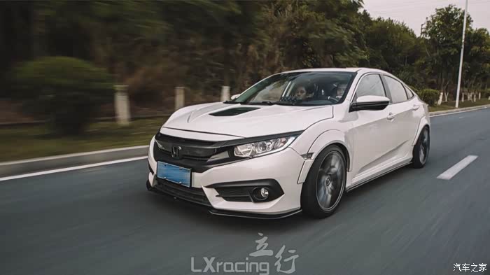

然后就是这个套小宽体。比较低调。整个车显得更加饱满和力量感。不过也有缺点。但是降低了避震的情况,底盘没有做调整。在佛灵湖这种山路上跑比较容易推头。

全套可调的产品确实对我车起到了脱胎换骨的作用。现在车子非常听话。过弯很积极。大脚油门。屁股直接往外甩。车头往弯立扎。推头已经很少会出现了。
没有现成的成品。只能直接找机床加工了。那块钢片是用来修正摆臂悬挂几何角度用的。转接加长的转接口用来补偿加长摆臂后转向轴用的。说实话自己做的真折腾人。如果有现成的话就好了。
可调的前摆可以调整更大的前轮角度。比原厂的也更轻对操控的提升比较大

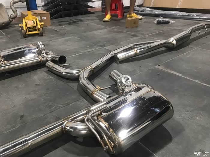

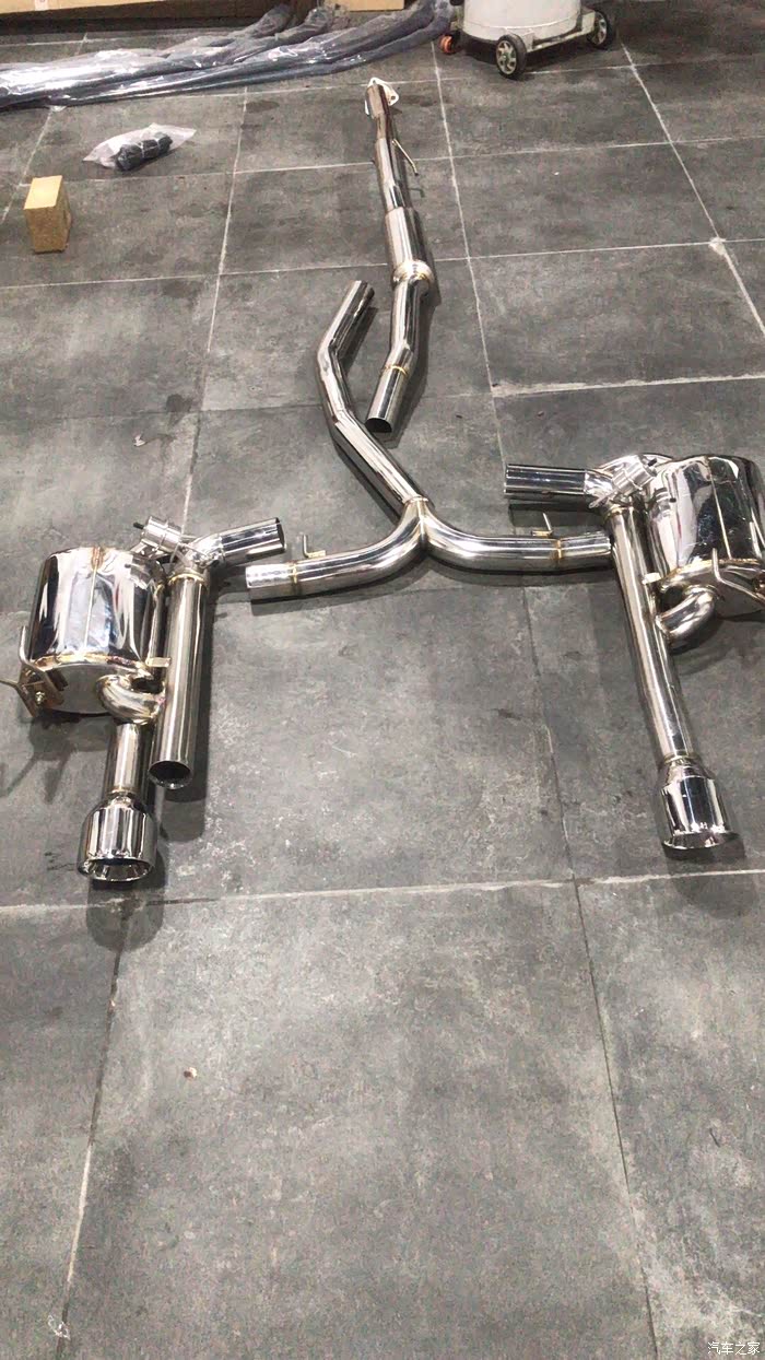

排气值得攒一下。声浪绝对是我听过最赞的。低扭也保持的很好。而且还没有共振

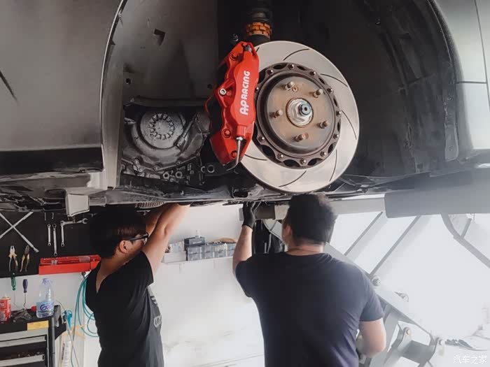

刹车有点被我朋友框了的感觉。原本用的是AP9440.制动效果已经完全满意了。就是觉得搭配18寸轮毂太小气了。不好看。刚好我朋友有这套8530.他想和我换。一头疼一脑热就换了,当时也是对思域的驾驶乐趣上的变现很失望就想着干脆走外观吧。不过事实证明我真的不适合做一个外观党。
