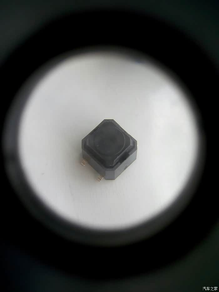

加装按键开关2个,是重动作力无声开关,日本进口,价格1元多。

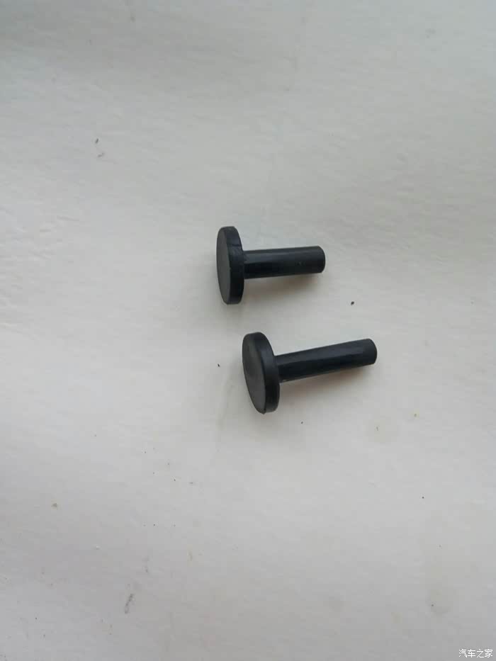

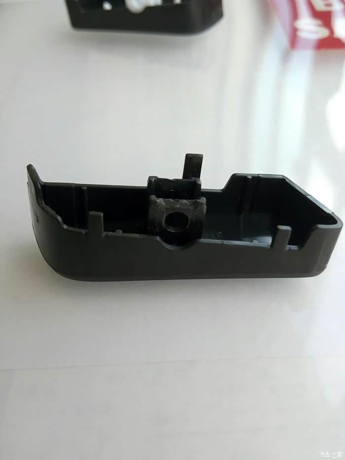

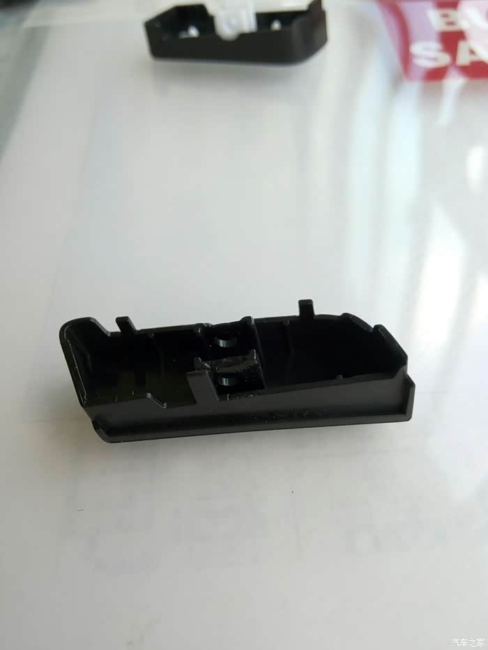

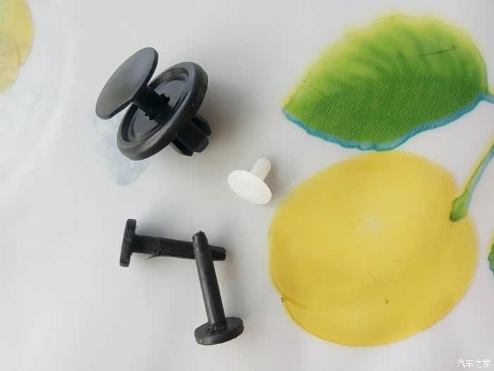

按键推杆,2个用卡扣抽芯自已改制,上图是完工后的外型,下图是所用卡扣和半成品,白色推杆是原机的。如用车床加工可选尼仑棒直接车制。

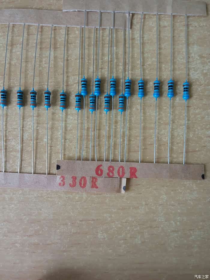

电阻1/16W各一只,几分钱一个。
还有细软线1米,所加的材料备齐可以开工加装。

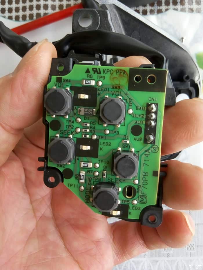

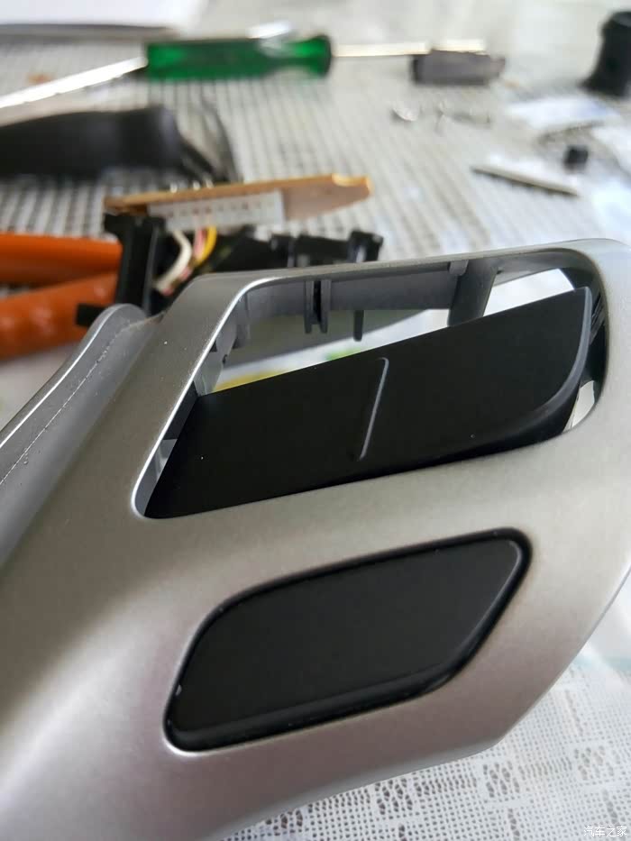

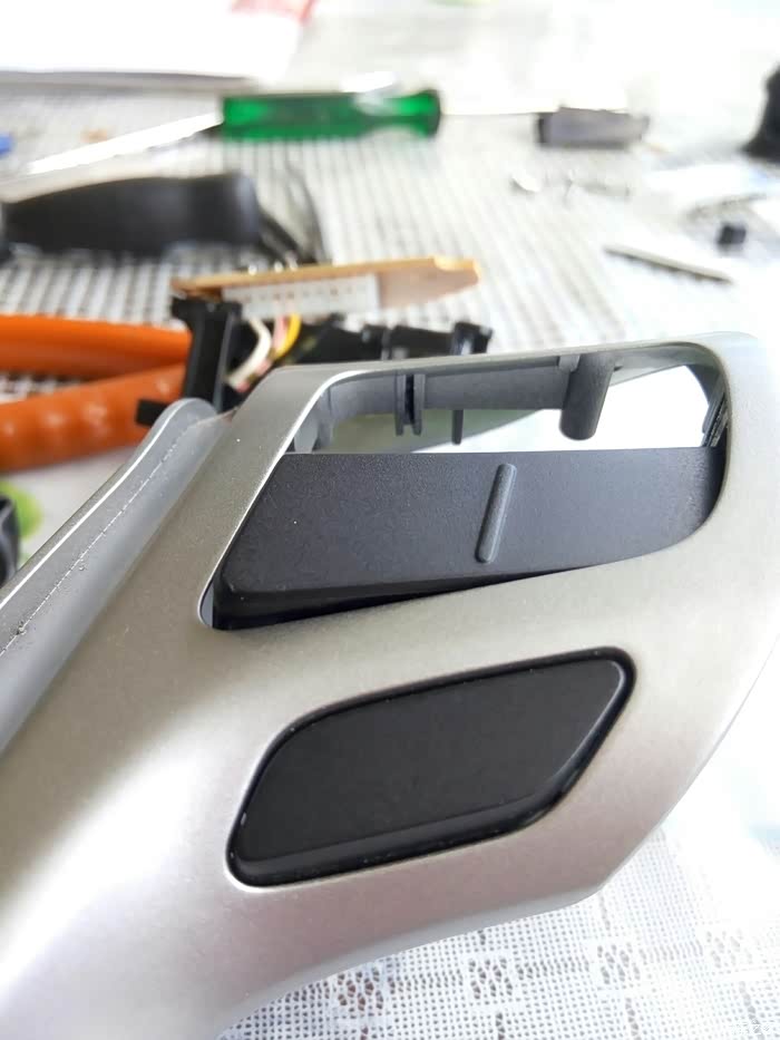

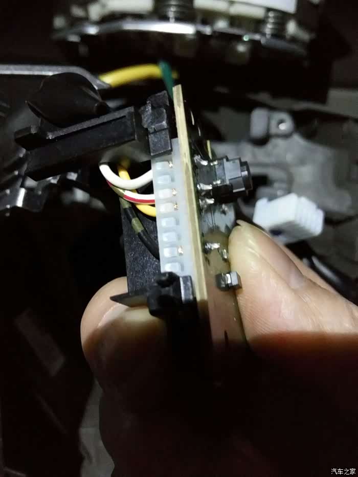

先拆下方控按键,过程不复述,不会拆的车友可看相关贴子,从背后拧下4个螺钉取下电路板,然后撬下需改装的按键。

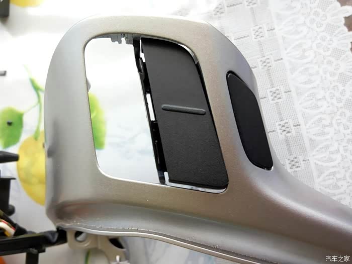

用美工刀削去了个突出的限位条,使按键恢复功能,
按键可以左右拨动。

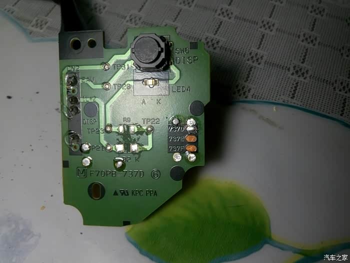

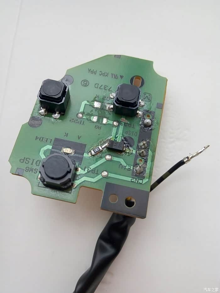

电路板的加装:

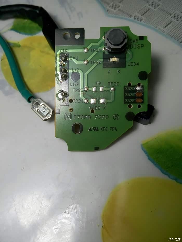

原电路板图

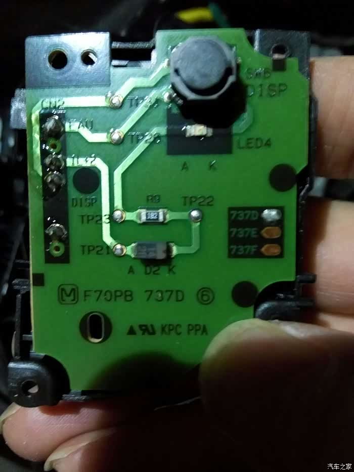

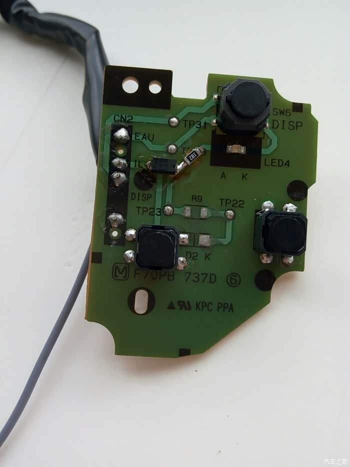

去掉背光用二极管 电阻给按键让位置。

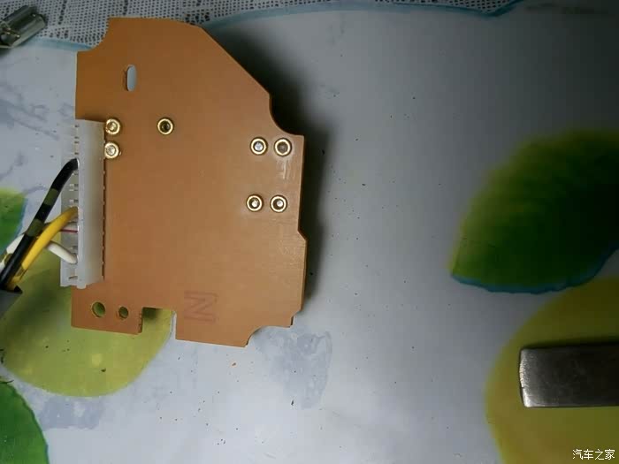

钻孔  打铆钉   上锡,重点注意钻孔位置不能偏差太多,否则开关位置错位导致不能使用,

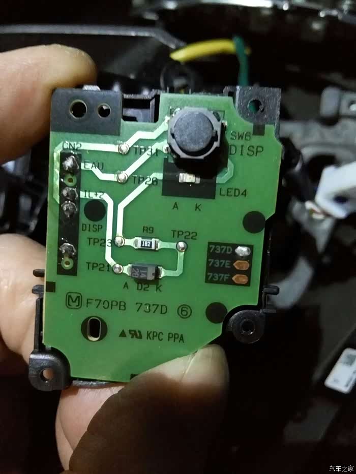

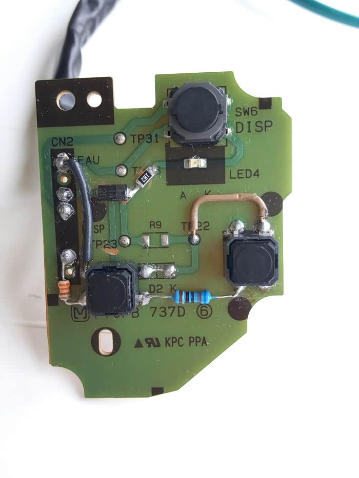

焊上开关和拆下的二极管和电阻,给它们找个新家更舒服。
焊上电阻和连线,
将灰线位置原来的空线取下包好,接上从左键连过来的灰线
取下来的空线。

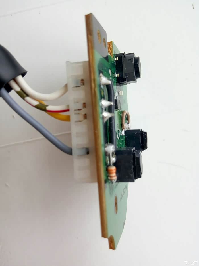

最后接通连线:从左按键电路板引一根线到改装板
左键板的AU2连一根线到改装板图中的灰线即是。
电路部分改装完成。

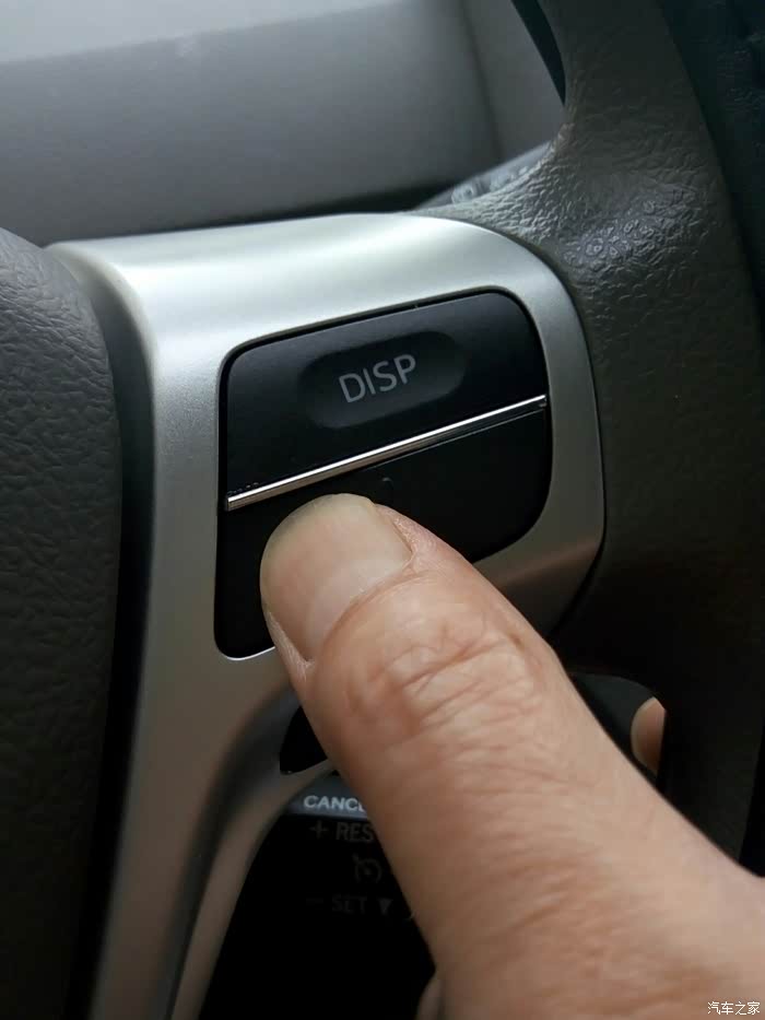

将加工的推杆装入相应孔中,并加上润滑脂,复原其余部分即可。

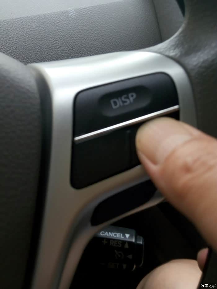

按左键挂断,右键接通,下一步可在按键表面絲印,或激光打字,自已用无所谓了。
